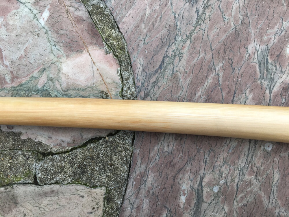

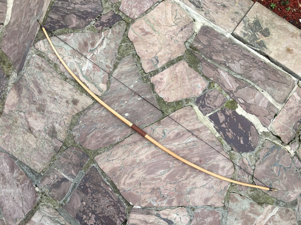

Re: Hasel zu lange gelagert??
Nope, geht auch rund, wenn das Holz passt.
Der hat einen runden Bauch bei (wie gesagt) hohem D-Profil:
Die Aufnahme vom Bauch ist nur beispielhaft. Er wirklich nirgendwo Knitter.
