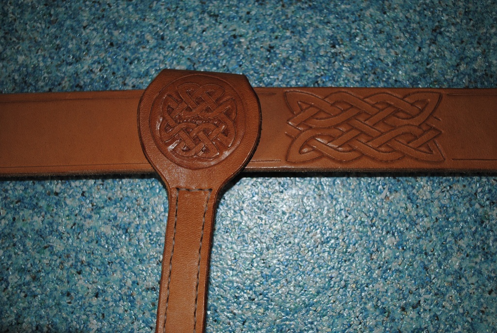

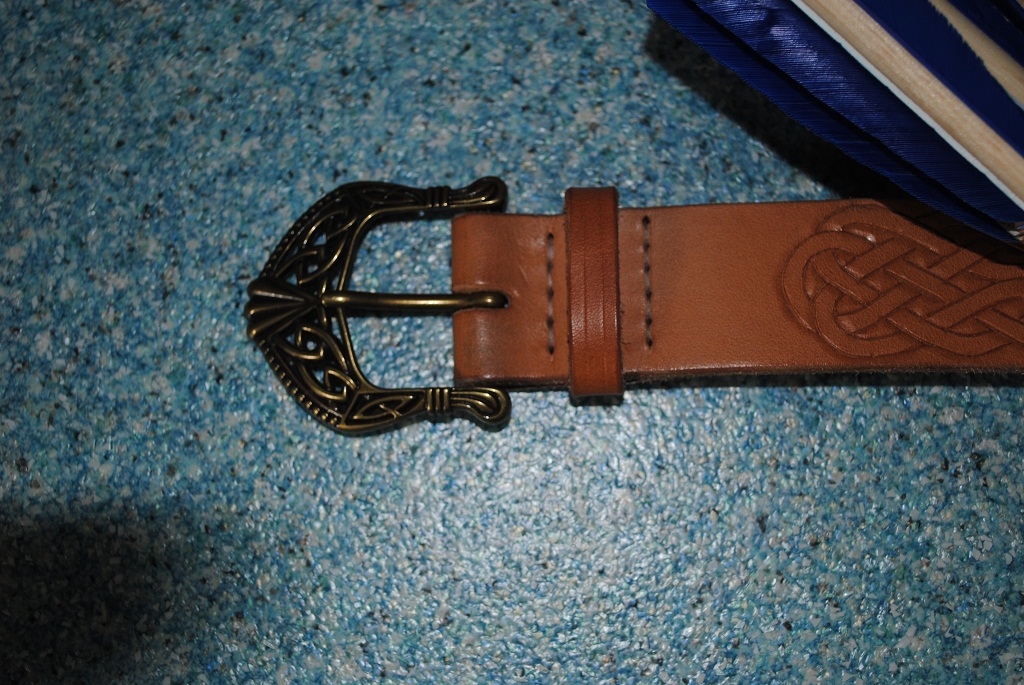

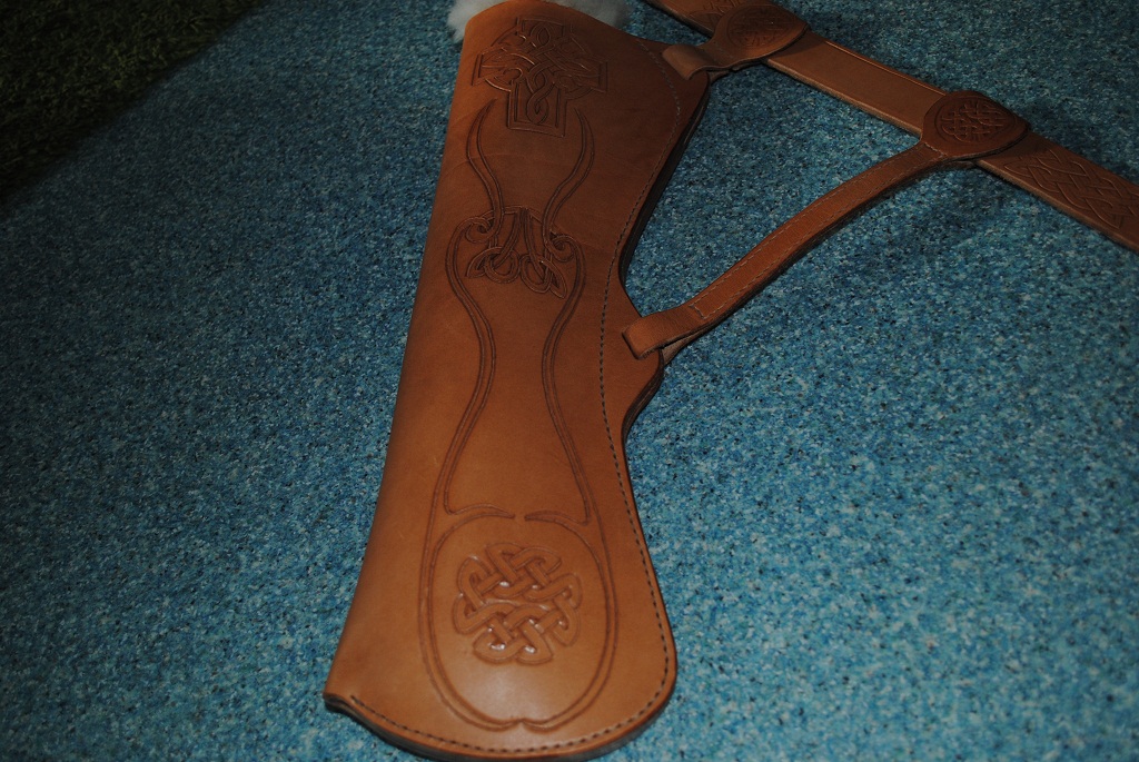

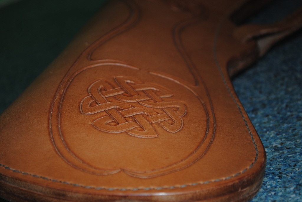

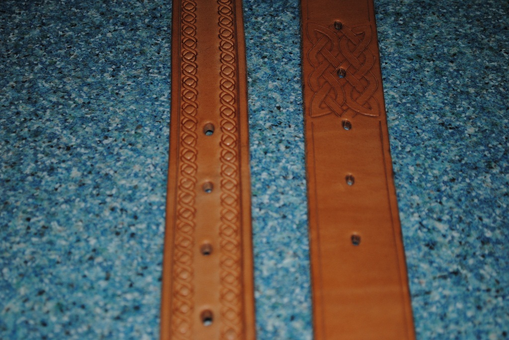

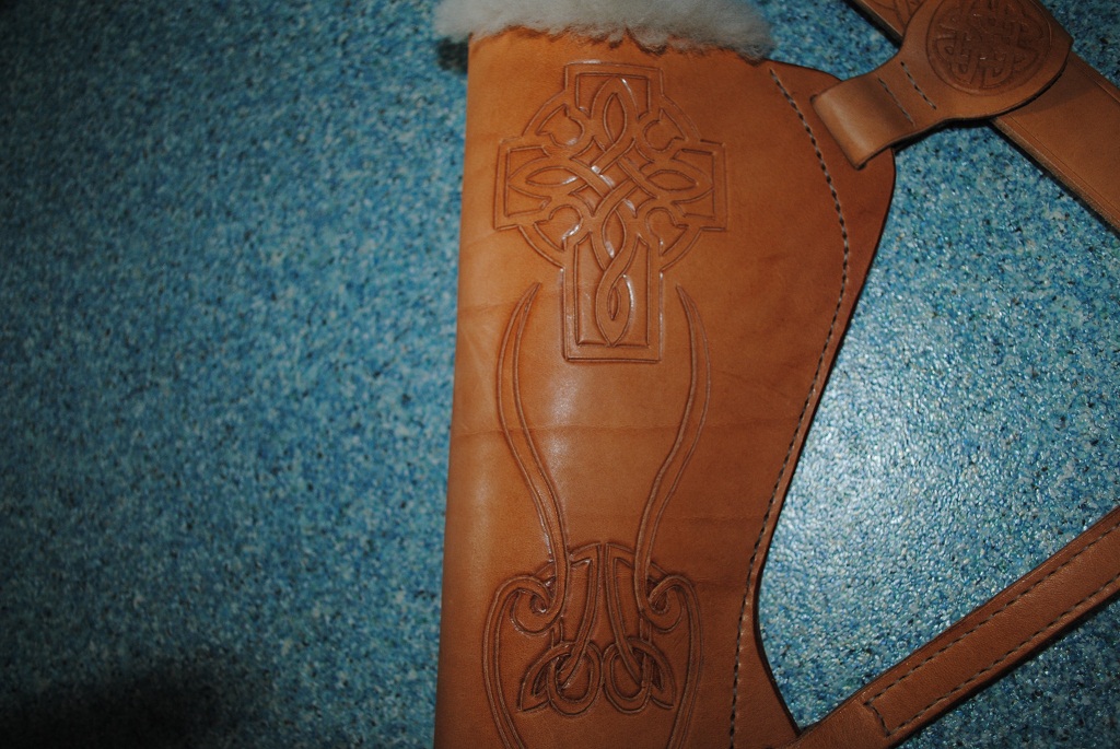

Mein erstes Projekt mit Leder...
Anfangs dachte ich das so ein Köcher fix gemacht ist, jedoch waren es dann über 70 Arbeitsstunden:D.
Als Leder hab ich Herman Oak Leder in 6mm Stärke genommen.
Um die Pfeile an Ort und Stelle zu halten, habe ich Lammfell eingeklebt.
Ich hoffe Euch gefällt meine Arbeit
Lg Lorenz

Servus, dein erstes Projekt mit Leder, ich kanns nicht glauben "Thumbs up"!
Schönes Muster, gefällt mir sehr gut.

Auch mir gefällt Dein Erstlings-Lederwerk ausnehmend gut.
Sieht super verarbeitet aus und auch die Muster sind sehr schön.

Na der ist doch mal sehr schick geworden, Erstling hin oder her. Kriegt Jürgen jetzt Konkurrenz?

Absolute Sahne! Und das als Erstlingswerk...Respekt!

sieht großartig aus!

Super!
Kleine Kritik (wenn's denn so ist): Hast Du für das Prachtstück einen Kunststofffaden genommen oder täuscht das?
Btw, für so ein schönes Stück 70 Std. ist nicht viel, vor allem mit den Mustern und als Erstlingswerk.
VG
Harald

Grossartig...schon.
Nur....und jetzt erschlagt mich. ...es gibt da eine deutlich sichtbare verfassungsfeindliche Darstellung .
Wenn auch nur stilisiert.
Als Modellbauer hatte ich mit einer Figur und fast identischen als Tattoo aufgelegten Muster mal ärger mit der Staatsanwaltschaft. Ok..es ging gut aus...aber.....
Ich hätte bedenken damit in der Öffentlichkeit rumzulaufen.
Gäbe es da nicht sinnvollere alternativen?
Handwerklich jedoch ein Meisterwerk.
Meine Meinung.
Gruß Fitz-der bedenken offen ausspricht.

Die 70 Stunden sind gut investiert.
ZITAT: Durch 18 mm Leder zu Nähen ist echt anstrengend
Tipp: Bohr die Löcher mit einem feinen Bohrer in der Ständerbohrmaschine.
Jörg

Also der Faden ist selbstverständlich Leinen.
Und was das anbelangt damit in der Öffentlichkeit rumzulafen hab ich kein Problem.
aber es freut mich sehr das er euch gefällt
Lg Lorenz

Tolle Arbeit.
Tipp: Bohr die Löcher mit einem feinen Bohrer in der Ständerbohrmaschine. Ging nicht anders das Zitat.
Nö, das sieht Sch...e aus. Schwertahle und vorstechen ist angesagt.
inge

Wahnsinnsteil (ich merk grad sowas brauch ich ja auch noch ....).
@Fritz: Bei dem Typen würd ich kein Acid mehr kaufen ;-) Nein, aber ohne Käse ich sehs einfach nicht.
Weisst du es gibt da ganz andere Sachen. Ein Kollege hat mal was über ein Molekül publiziert das war so ähnlich: https://en.wikipedia.org/wiki/Orthocarbonic_acid . Da wollte sich auch ein Gutachter beschweren man könnte das anders darstellen, aber der Usus war halt so dass es zwangsweise so abgebildet werden sollte um alles richtig sehen zu können und schlußendlich ist der Gutachter nicht damit durchgekommen. Ich glaub das hat auch seinen Grund, dass dein Staatsanwalt damit nicht durchgekommen ist. Trotzdem ist es wohl nicht schlecht wenn man viel mit Symbolen und Mustern arbeitet die Sache im Hinterkopf zu haben, daher ist dein Punkt nach meiner Meinung hier doch gar nicht so fehl am Platz.
