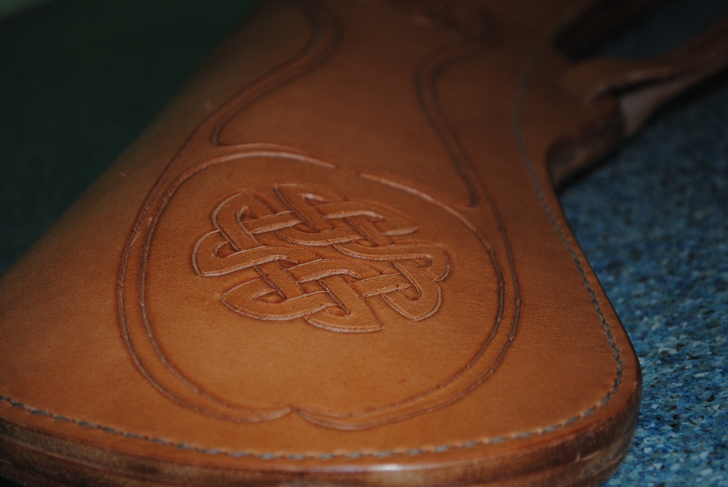

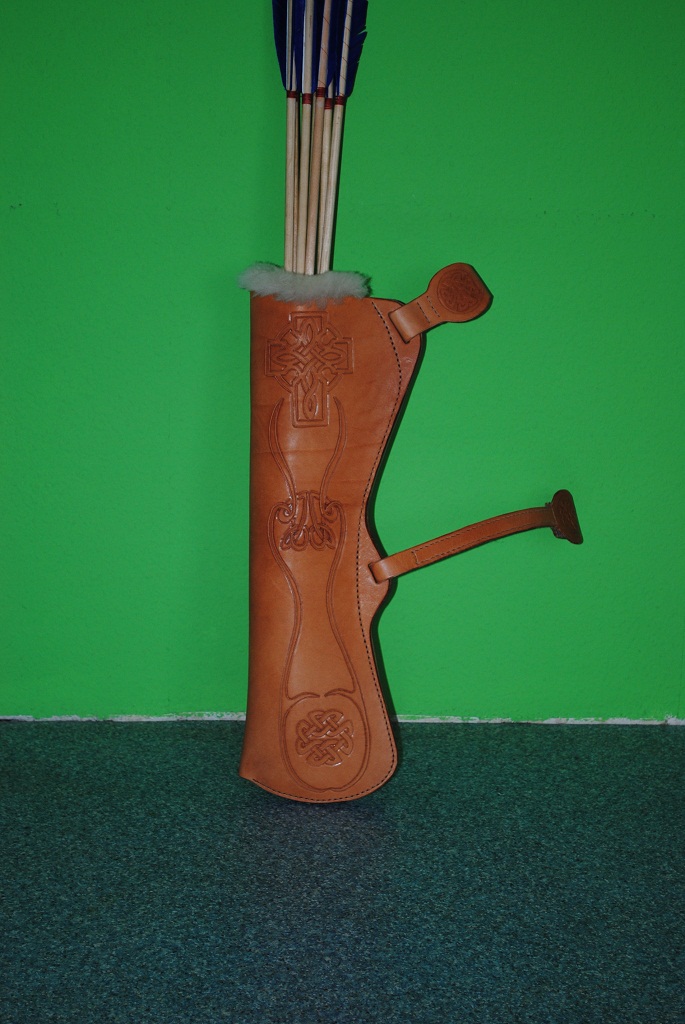

Mein erstes Projekt mit Leder...
Anfangs dachte ich das so ein Köcher fix gemacht ist, jedoch waren es dann über 70 Arbeitsstunden:D.
Als Leder hab ich Herman Oak Leder in 6mm Stärke genommen.
Um die Pfeile an Ort und Stelle zu halten, habe ich Lammfell eingeklebt.
Durch 18 mm Leder zu Nähen ist echt anstrengend

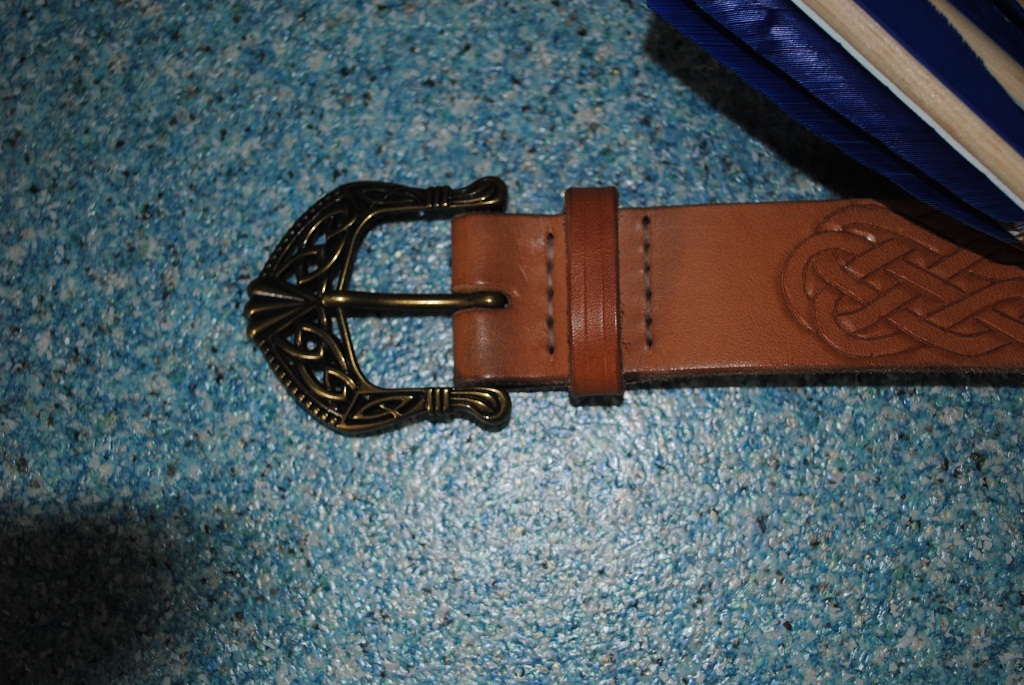

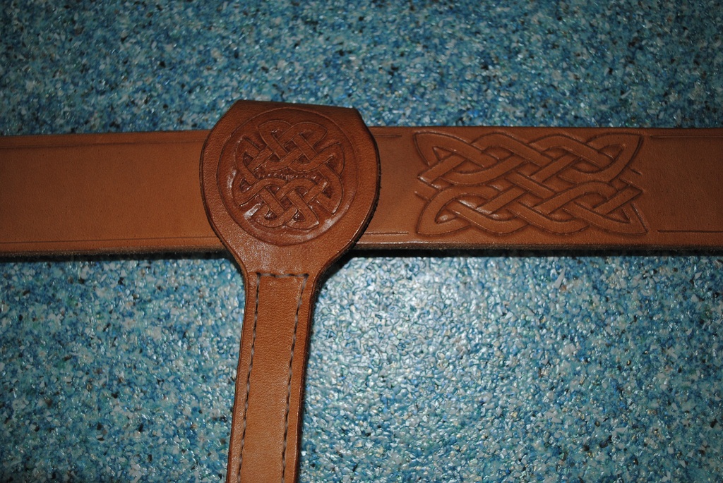

Ein zweiter Gürtel, der aber nicht sogut dazu passt

Servus, dein erstes Projekt mit Leder, ich kanns nicht glauben "Thumbs up"!
Schönes Muster, gefällt mir sehr gut.

Auch mir gefällt Dein Erstlings-Lederwerk ausnehmend gut.
Sieht super verarbeitet aus und auch die Muster sind sehr schön.

Na der ist doch mal sehr schick geworden, Erstling hin oder her. Kriegt Jürgen jetzt Konkurrenz? ;D

Schickes Teil, mit punzierten walisischen Drachen würd ich ihn dir abschwatzen ;D

Kleine Kritik (wenn's denn so ist): Hast Du für das Prachtstück einen Kunststofffaden genommen oder täuscht das?
Btw, für so ein schönes Stück 70 Std. ist nicht viel, vor allem mit den Mustern und als Erstlingswerk.

Nur....und jetzt erschlagt mich. ...es gibt da eine deutlich sichtbare verfassungsfeindliche Darstellung .
Wenn auch nur stilisiert.
Als Modellbauer hatte ich mit einer Figur und fast identischen als Tattoo aufgelegten Muster mal ärger mit der Staatsanwaltschaft. Ok..es ging gut aus...aber.....
Ich hätte bedenken damit in der Öffentlichkeit rumzulaufen.
Gäbe es da nicht sinnvollere alternativen?
Handwerklich jedoch ein Meisterwerk.
Meine Meinung.
Gruß Fitz-der bedenken offen ausspricht.

Die 70 Stunden sind gut investiert.
ZITAT: Durch 18 mm Leder zu Nähen ist echt anstrengend
Tipp: Bohr die Löcher mit einem feinen Bohrer in der Ständerbohrmaschine.

Also der Faden ist selbstverständlich Leinen.
Und was das anbelangt damit in der Öffentlichkeit rumzulafen hab ich kein Problem.

Tipp: Bohr die Löcher mit einem feinen Bohrer in der Ständerbohrmaschine. Ging nicht anders das Zitat.
Nö, das sieht Sch...e aus. Schwertahle und vorstechen ist angesagt.
