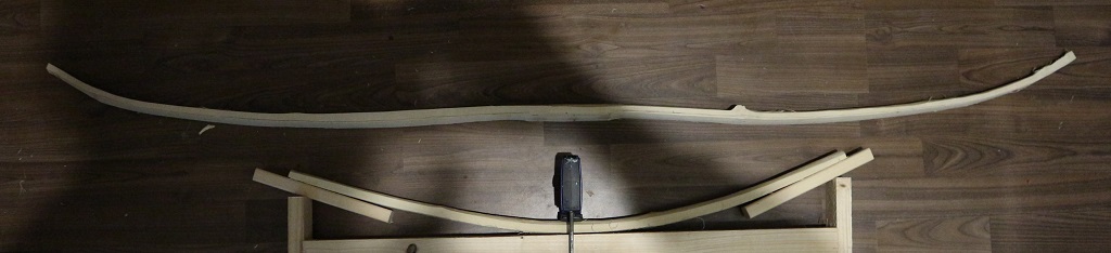

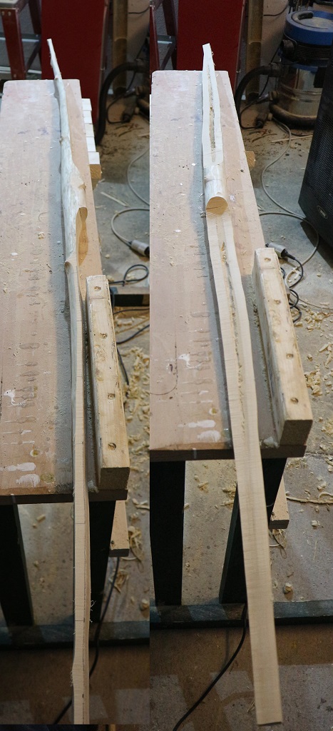

Zunächst habe ich einen ganz ordinären Hollerstave mit Mitteldurchmesser von 4cm und ca 170cm Länge zum fertigtrocknen hingelegt.
Gleichzeitig habe ich zwei 80cm Stückchen frisch geerntet stark reflex aufgespannt. (eins mit quadratischem Querschnitt und ein breiteres flaches).
Soweit ich das bei den recht überschaubaren Informationen über den Bogentyp ermitteln konnte soll wohl ein Verhältniss von 1:2 am effektivsten sein.
Rohlinge
Rohlinge
Heute dann den Stave in Form gesägt
auf Maß gebandsägt
auf Maß gebandsägt
und grob auf ca. 40# getillert.
Standhöhe
Standhöhe
28"
28"
Der 2te Bogen wurde weitestgehend angepasst und in Form gebracht.

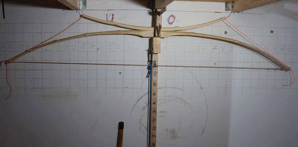

So sieht das dann bis jetzt aus... (nur draufgelegt und Stricke drangebunden)
gaaaaanz grob so in etwa könnte das dann mal irgendwann aussehen
Die dürfen jetzt erst mal noch ein paar Tage im Wohnzimmer Restfeuchte abwerfen.

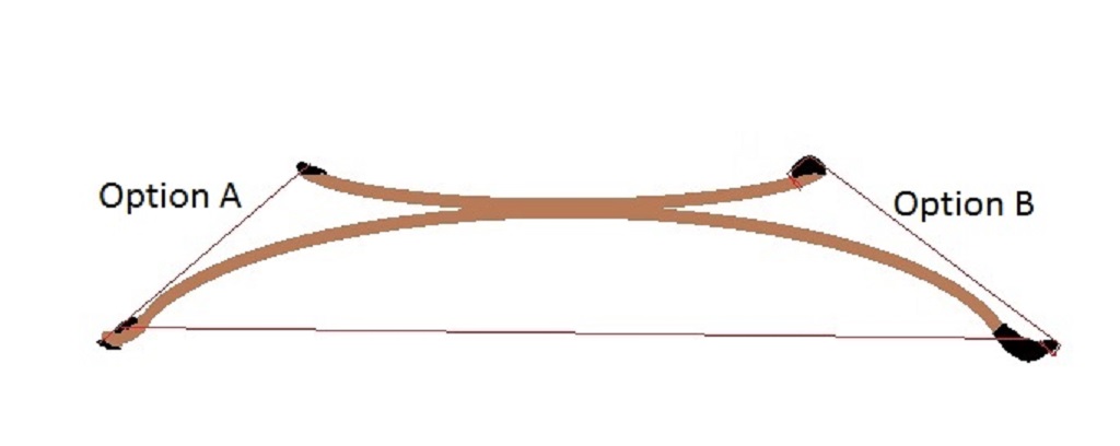

Ich überlege noch ob ich die Enden leicht recurve biege oder eventuell Horrnnocken so einpasse, dass die Sehne weit außen ansetzt.
Beim kleinen Bogen überlege ich auch noch, wie ich die Sehne führe... aber warscheinlich drüber.
hochpräzise absolut maßstabsgetreue Planzeichnung... *hust*<br />immerhin nicht mit dem Finger aufm Tablet
Option A wäre
beim kleinen Bogen ein normales Overlay
Sehne direkt einhägen
und beim großen Bogen die Enden recurve biegen
und ein "Underlay" für die Hebelsehne.
Option B (die ich wohl wählen werde)
beinhaltet ein dickes mittig gekerbtes Overlay
über das die unten am Bogen eingehängte Sehne geführt wird
und am großen Bogen eine Hornnocke
auf deren Unterseite dann die Hebelsehne eingehängt wird.

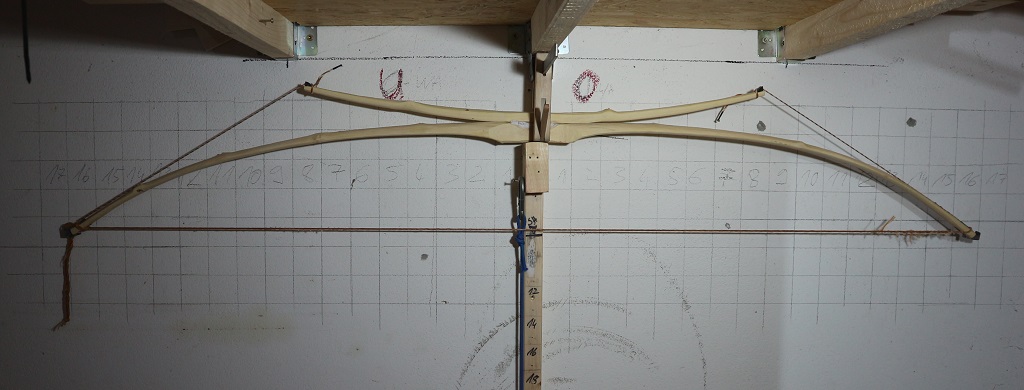

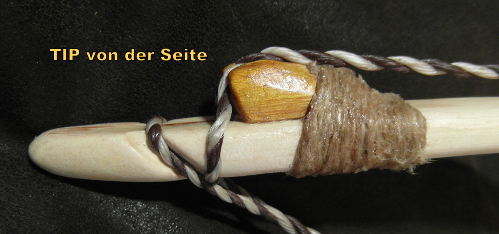

so hatte ich mal einen gemacht... ging recht gut damit.
alfredle
(der mit der kleinen Wölfin)

Cooles Projekt, bin schon gespannt, wie es dir geht. Die Pollux hat so was schon mal gebaut, vielleicht kann sie dir Tipps geben zu den technischen Details.
@alfredle: das sind 2 getrennte Sehnen, auf dem Bild, oder?

Die Sehne oben führt zum kleinen Hebelbogen.
Die unten ist die normale Bogensehne.

Ja, das ist mir schon klar. Nur sah es für mich zunächst so aus, als käme eine Sehne von oben über die Nocke des kleinen Bogens, schlänge sich dann einmal um die Nocke des großen herum und ginge erst dann normal in diese und weiter.
Aber bei genauerer Betrachtung erkennt man eh, dass es zwei getrennte sind. Macht ja wahrscheinlich auch mehr Sinn, wenn man sich vorstellt, wie arg man einen solchen Bogen mit nur einer durchgängigen Sehne beim Aufspannen peinigen müsste. Das würde der nicht lange gutheißen...

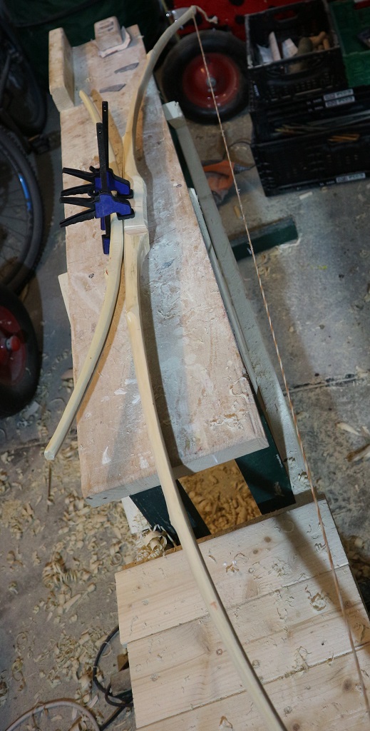

Heute etwas weitergemacht.
Den kleinen Bogen verschliffen und auf den aufgespannten Hauptbogen so angepasst, dass ich der Meinug war SO MUSS DAT!!.

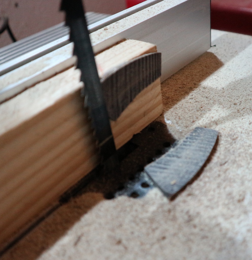

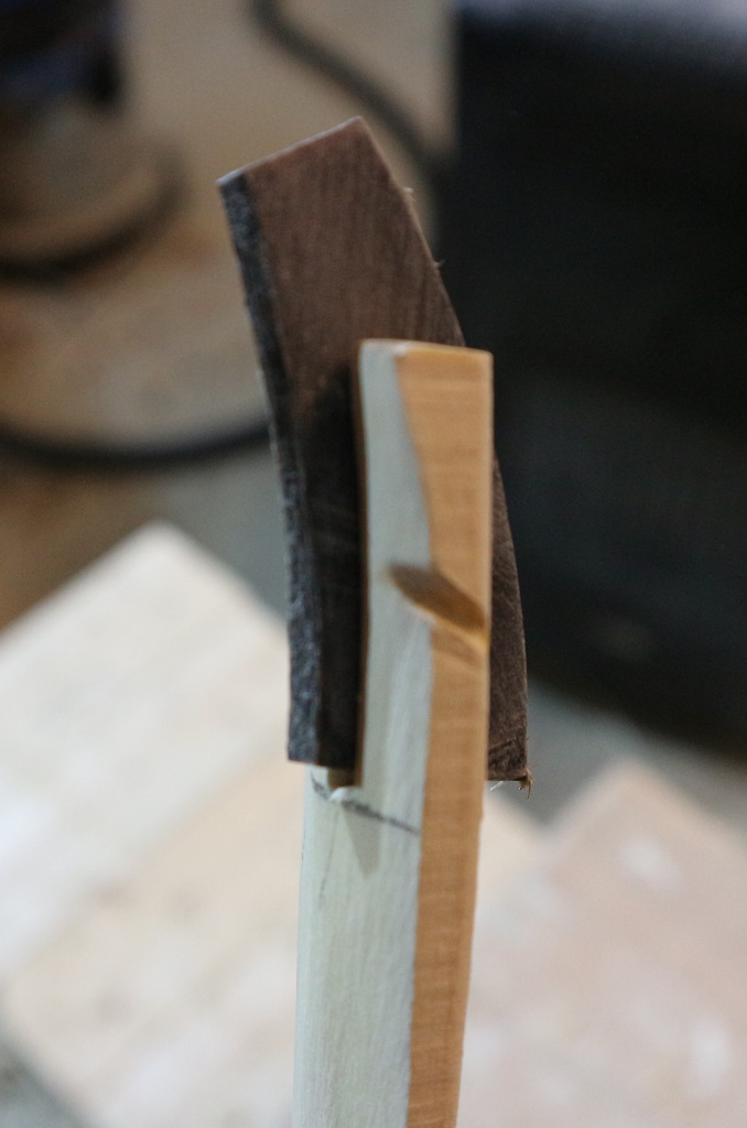

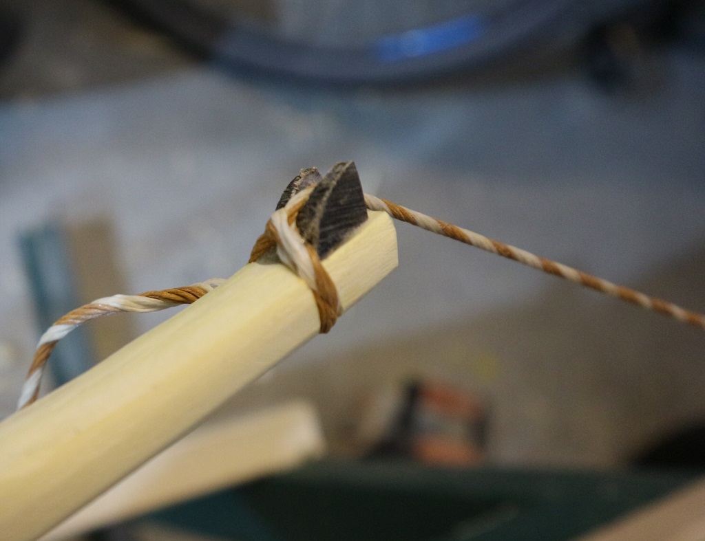

Ich habe mich gegen die Kompletthornnockenvariante entschieden und stattdessen Horn-Inlays gemacht.
Der Kleine Bogen hat kleine Overlays aus jeweils einem Viertelscheibchen Horn bekommen.
Scheibe Horn abgeschnitten
Kerbe gesägt
Kerbe gesägt
Eingepasst

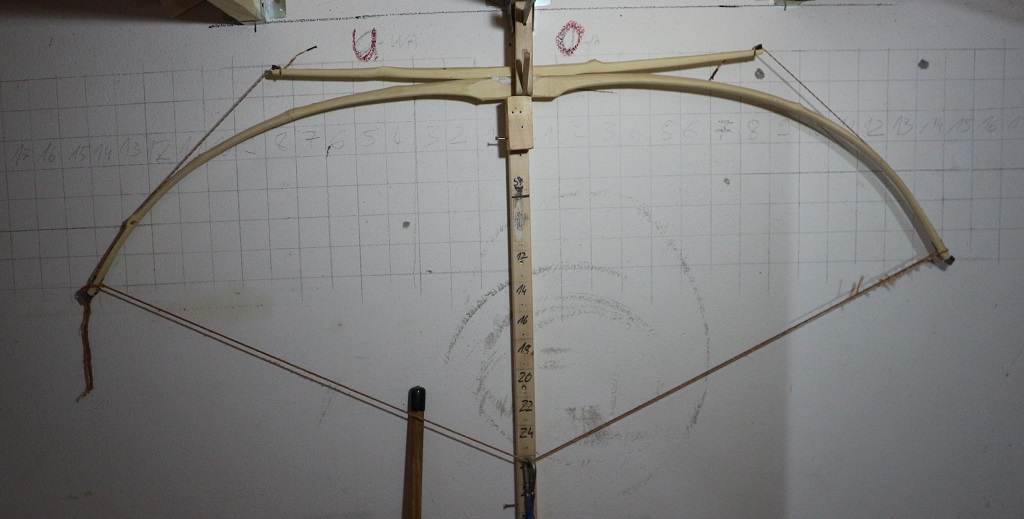

Re: Penobscot Versuchsbogen build along
Beitrag von Grombard »

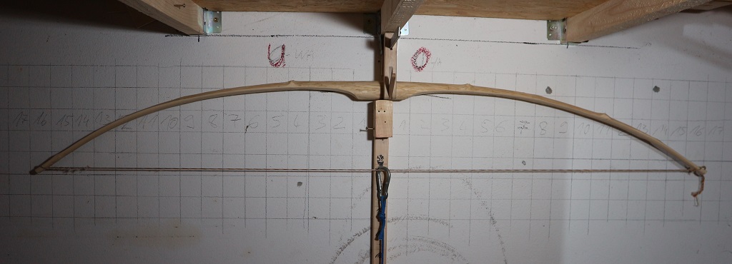

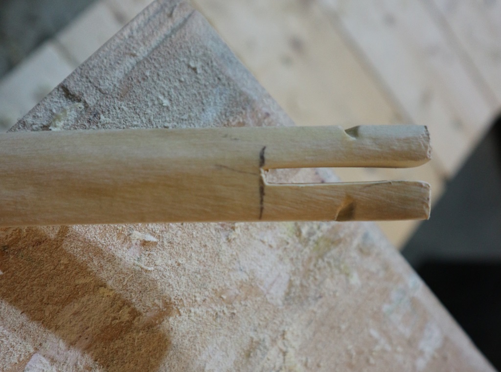

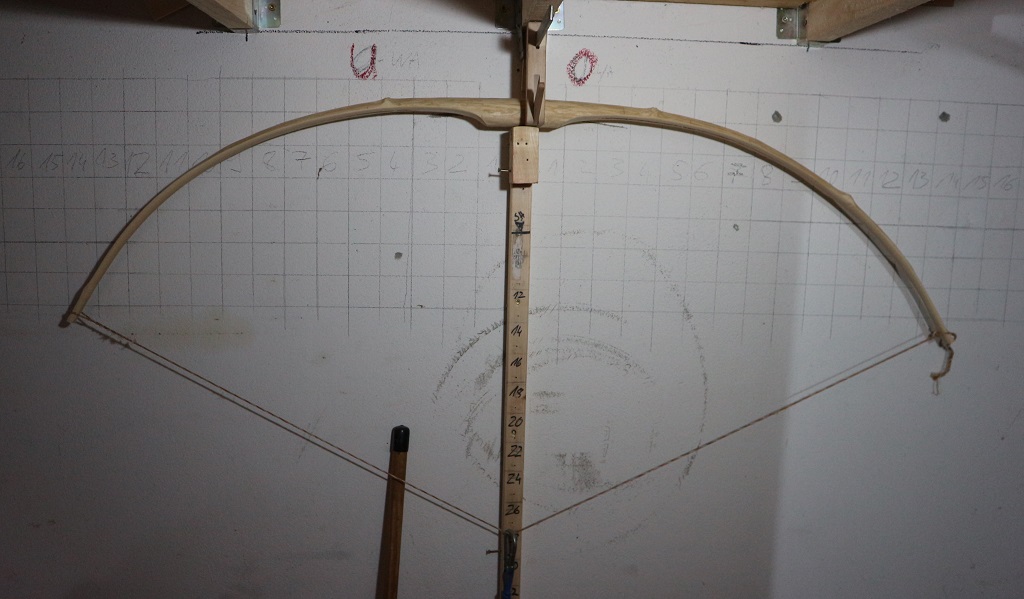

Leim trocken (hatte Schnelleule genommen weil ich vom Endkrass immer endkrasse Allergie bekomm)
So wie ich den Bogen gestaltet habe hätte ich das äußere Drittel vom Wurfarm glaube ich steifer lassen müssen...
Da muss ich noch viel mit der Sehnenvorspannung und dem Tiller arbeiten....
Sieht aktuell alles noch etwas gruselig aus.

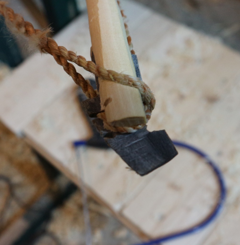

Kleiner Bogen
Kleiner Bogen
Die Hebelsehne braucht größere Öhrchen..
Nogen am Hauptbogen
Nogen am Hauptbogen
Wird alles noch beschliffen und passender gemacht ...
WENN der Bogen das macht was er soll
Jetzt muss ich erstmal passende Sehnen bauen... vorher hat Weitermachendranrumtillern nicht viel Sinn.

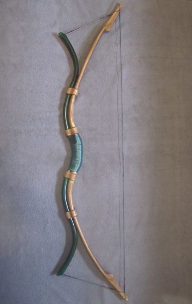

Was hälst du von diesen 2 Varianten?
Interessante Verbauung des Ganzen....
www.derbogenflüsterer.de
