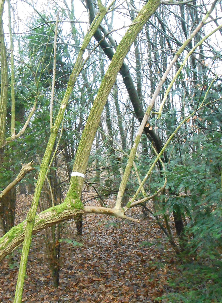

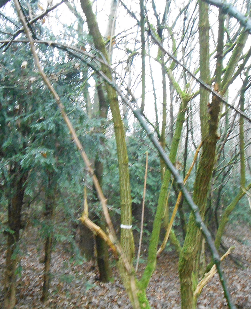

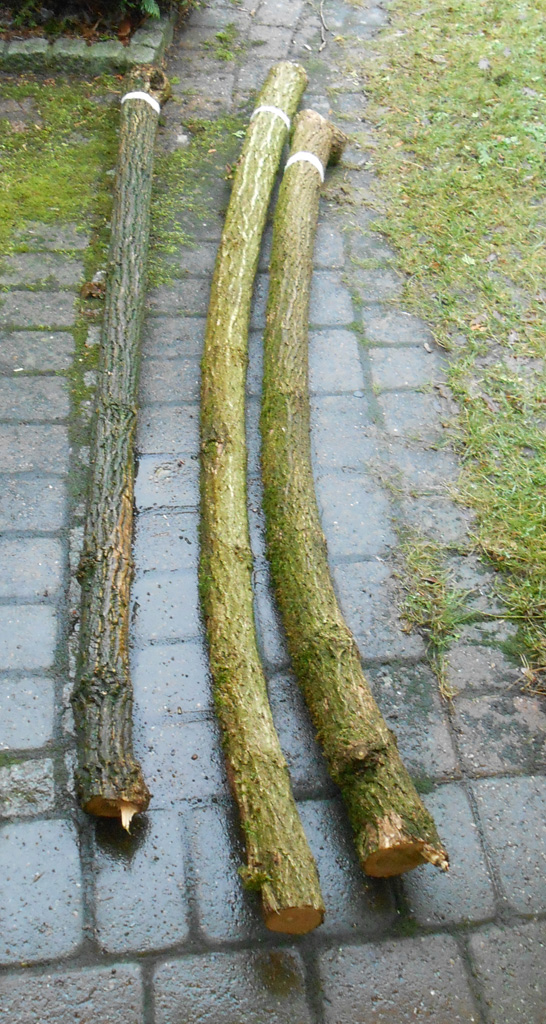

So, meine Beute für dieses Sap-Turnier ist auch eingefahren:
Beute
Beute
2x Holunder 8 x 140 cm
1 x Holunder 8 x 220 cm
Ich werde dieses Jahr noch einmal versuchen einen Decurvebogen zu bauen (http://www.fletchers-corner.de/viewtopi ... en#p476578. Ich habe es vor zwei Jahren schon einmal probiert, aber leider ist mir der Bogen kurz vor dem Finish gebrochen. Mal sehen, ob es in diesem Jahr klappt. Zur Sicherheit werde ich mir dafür zwei Rohlinge vorbereiten.
Als dritte Bogen werde ich mal versuchen einen längeren Holler mit D-Profil zu bauen.

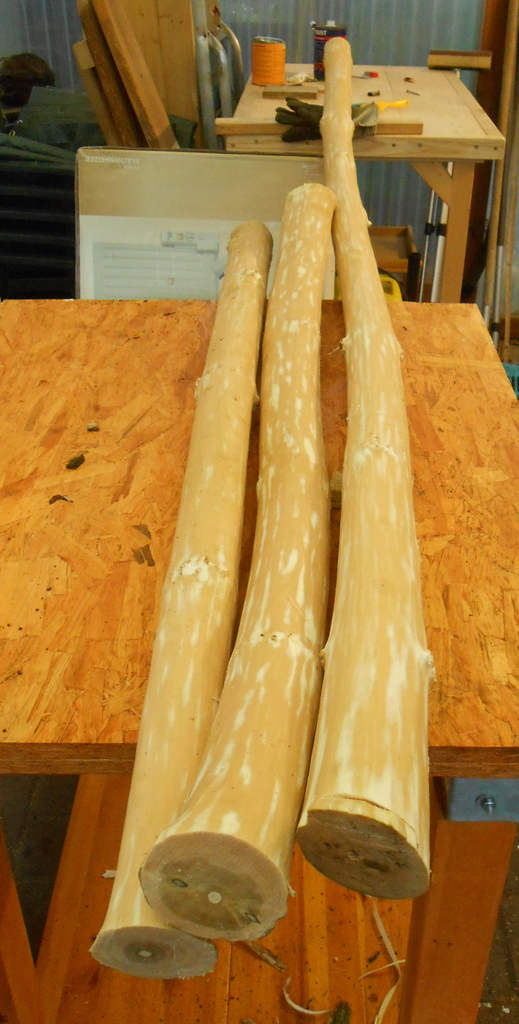

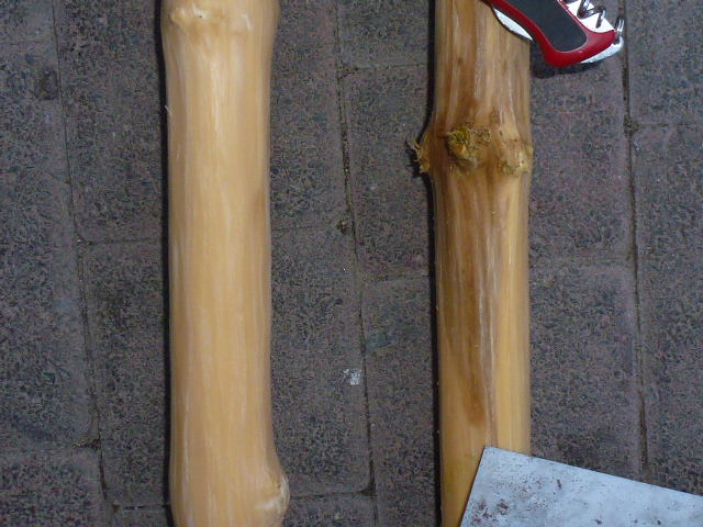

Rohling 1 kurz
Rohling 1 kurz
Rohling 2 kurz
Rohling 2 kurz
Rohling 3 lang
Rohling 3 lang

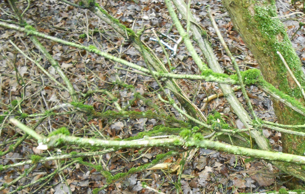

Holundergeäst
Holundergeäst

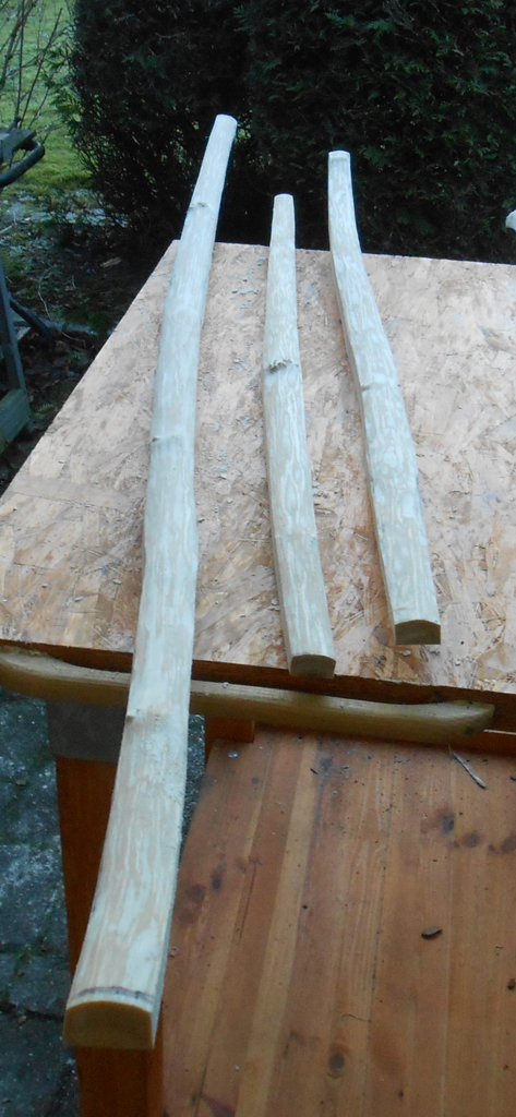

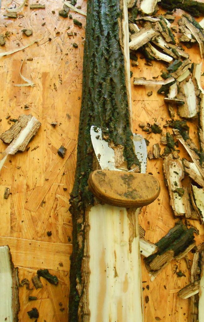

Die Rinde ist runter
Rinde mit dem Spachtel <br />abgeschält
abgeschält
und die Rohlingen bleiben jetzt erst einmal zwei/drei Tage unterm Dach liegen und werden dann aufgesägt und evtl. auch schon auf Rohmaße gebracht.
versiegelte Rohlinge
Heute verwendetes Werkzeug: Astsäge, Zollstock und stumpfer Spachtel

Hat der linke und vor allem der mittlere Holunder gammel oder sieht das nur so aus?
Hoffentlich nicht wäre ja schade um die schönen Holler.
Bin echt schon gespannt auf die ganzen Bögen die hier wieder gebaut werden :)
Grüße Mario
JuergenM
Beiträge: 1465
Re: Saplingbow 9, JürgenM
Beitrag von JuergenM »
Ob die Holunder gammelig sind, glaub ich eigentlich nicht, der Markkanal ist schön weis und sonst sehen die hier auch so aus. Ansonsten wird es sich schon zeigen, ob er noch OK ist.
LG Jürgen
Mario294
Beiträge: 193
Registriert: 10.03.2016, 19:40
Beitrag von Mario294 »
Wenn es wirklich gammel wäre riecht man das ;D das Holz stinkt dann wirklich recht stark.
Grüße Mario
Buka
Beiträge: 259
Registriert: 26.11.2013, 09:47
Beitrag von Buka »
Hier mal Gammelholler
Gruß Buka

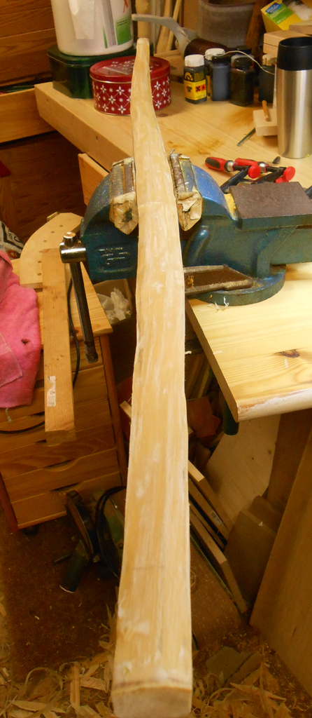

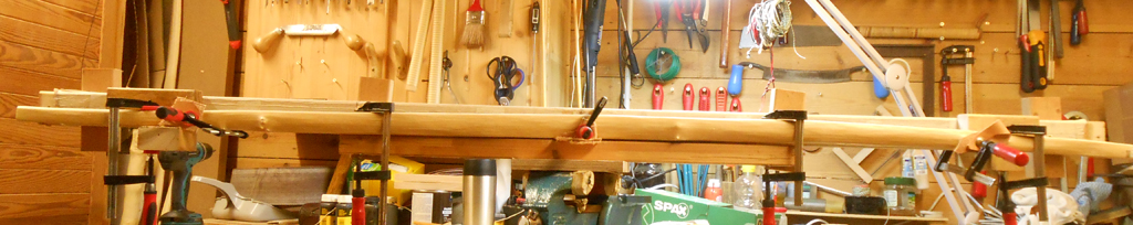

Ich habe meine Rohlinge heute noch halbiert und in der Breite und Dicke reduziert, sie haben aber alle noch reichlich Übermaß.
Da ich heute das erste Mal mit meiner Bandsäge frische Rohlinge zugeschnitte habe, muss ich sagen, dass ich davon total begeistert bin. ;D ;D Alles hat tadellos funktioniert, was für eine Arbeitsersparnis, toll.

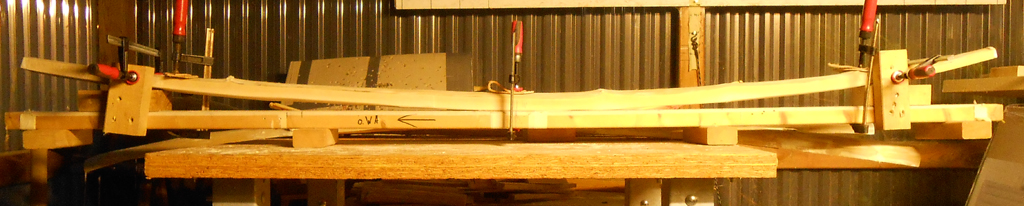

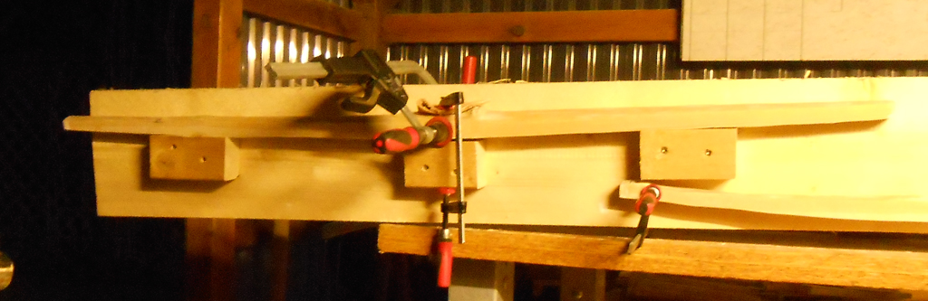

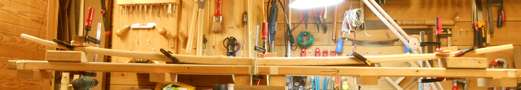

Die Rohlinge habe ich anschl. aufgespannt und so gesichert, dass sie sich nicht verziehen (hoffentlich).
Rohling 1
Rohling 1
Rohling 2
Rohling 2
Rohling 3
Rohling 3
Sie bleiben jetzt so erst einmal ein paar Tgen stehen, devor sie dann in den unbeheizten Schuppen einrücken können.
LG Jürgen

Die Rohlinge II (der kurze dicke) und III (lang) habe ich heute weiter bearbeitet:
Holler II
Den Rohling habe ich in der Breite und Dicke weiter reduziert, habe allerdings noch einiges an Übermaß stehen gelassen.
Rohling II
Rohling II
Er sieht soweit ganz gut aus. Die Sehne läuft noch so ca. 2 cm ausserhalb der Griffmitte, das sollte sich aber durch das Trocknen korregieren lassen.

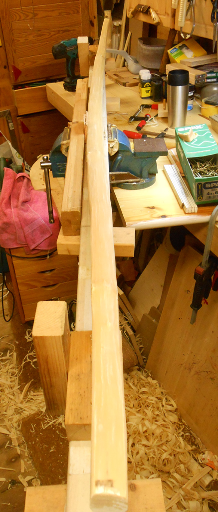

Holler III
Den Rohling habe ich auch in der Breite und Dicke weiter reduziert und auch hier habe ich noch einiges an Übermaß stehen gelassen.
Rohling III verputzt
Rohling III<br />eingespannt Seite
Rohling III
eingespannt Seite
Rohling III<br />eingespannt von oben
Rohling III
Hier läuft die Sehne allerdings ca. 5 cm aus der Mitte, da muß ich noch ein bischen mehr korregieren. Ich hoffe, das es nur mit einspannen beim Trocknen klappt, ansonsten muss ich dämpfen oder ist es ratsam sofort zu dämpfen?
LG Jürgen
