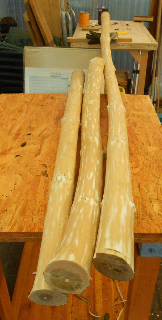

2x Holunder 8 x 140 cm
1 x Holunder 8 x 220 cm

Rohling 3 lang
Rohling 3 lang
Holundergeäst

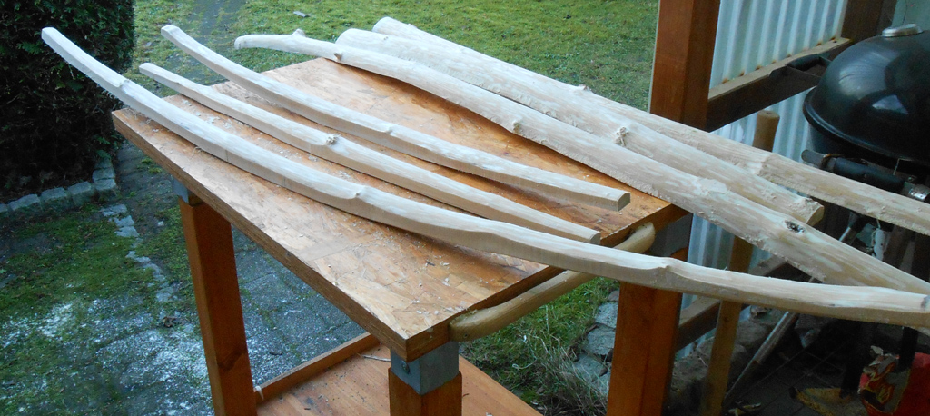

und die Rohlingen bleiben jetzt erst einmal zwei/drei Tage unterm Dach liegen und werden dann aufgesägt und evtl. auch schon auf Rohmaße gebracht.
versiegelte Rohlinge

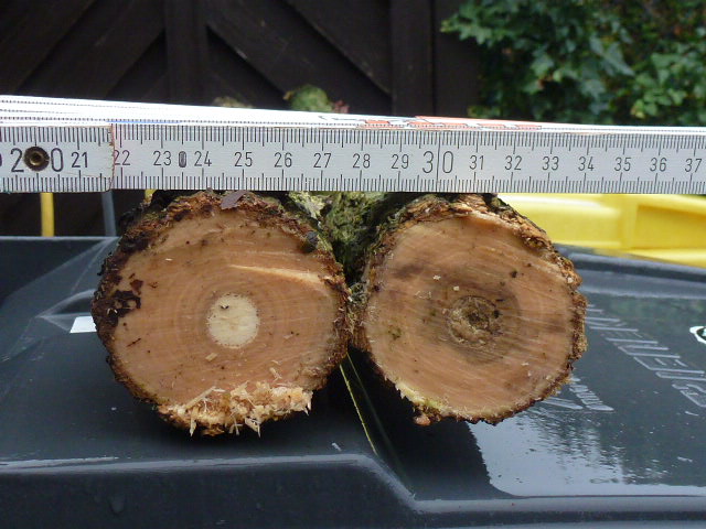

Hat der linke und vor allem der mittlere Holunder gammel oder sieht das nur so aus?
Hoffentlich nicht wäre ja schade um die schönen Holler.

Ob die Holunder gammelig sind, glaub ich eigentlich nicht, der Markkanal ist schön weis und sonst sehen die hier auch so aus. Ansonsten wird es sich schon zeigen, ob er noch OK ist.

Wenn es wirklich gammel wäre riecht man das ;D das Holz stinkt dann wirklich recht stark.
Grüße Mario
Buka
Beiträge: 259
Registriert: 26.11.2013, 09:47
Re: Saplingbow 9, JürgenM
Beitrag von Buka »
Hier mal Gammelholler
Gruß Buka

Ich habe meine Rohlinge heute noch halbiert und in der Breite und Dicke reduziert, sie haben aber alle noch reichlich Übermaß.
Da ich heute das erste Mal mit meiner Bandsäge frische Rohlinge zugeschnitte habe, muss ich sagen, dass ich davon total begeistert bin. ;D ;D Alles hat tadellos funktioniert, was für eine Arbeitsersparnis, toll.

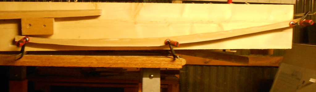

Die Rohlinge habe ich anschl. aufgespannt und so gesichert, dass sie sich nicht verziehen (hoffentlich).
Rohling 1
Rohling 1
Rohling 2
Rohling 2
Rohling 3
Rohling 3
Sie bleiben jetzt so erst einmal ein paar Tgen stehen, devor sie dann in den unbeheizten Schuppen einrücken können.

Du lässt den armen Rohlingen ja keine Chance sich zu bewegen ;)
Beiträge: 3684
Das holen sie nach dem Ausspannen wieder nach ;D

Er sieht soweit ganz gut aus. Die Sehne läuft noch so ca. 2 cm ausserhalb der Griffmitte, das sollte sich aber durch das Trocknen korregieren lassen.

Hier läuft die Sehne allerdings ca. 5 cm aus der Mitte, da muß ich noch ein bischen mehr korregieren. Ich hoffe, das es nur mit einspannen beim Trocknen klappt, ansonsten muss ich dämpfen oder ist es ratsam sofort zu dämpfen?
LG Jürgen
Hat einer einen groben Anhalt um wieviel mm in der Breite/Dicke so ein Rohling beim Trocknen noch schrumpft? Aktuelle Breite/Dicke 42 mm / 30 mm.
