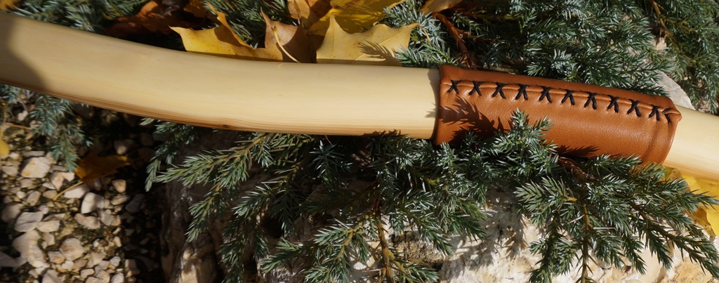

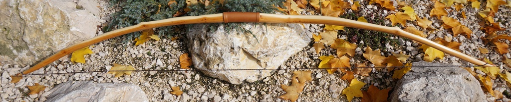

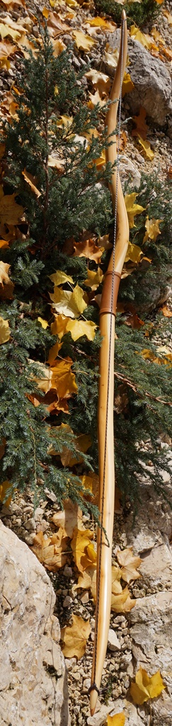

Hallo zusammen

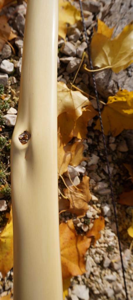

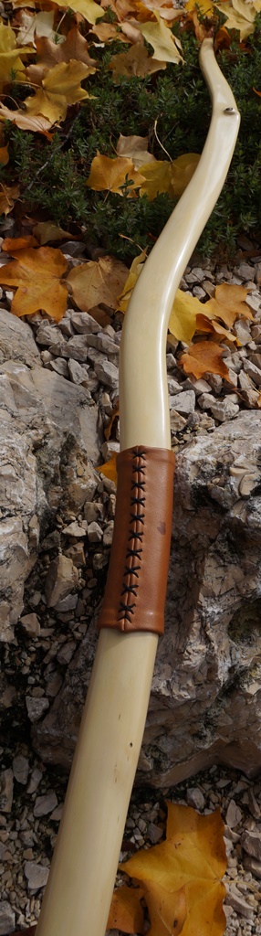

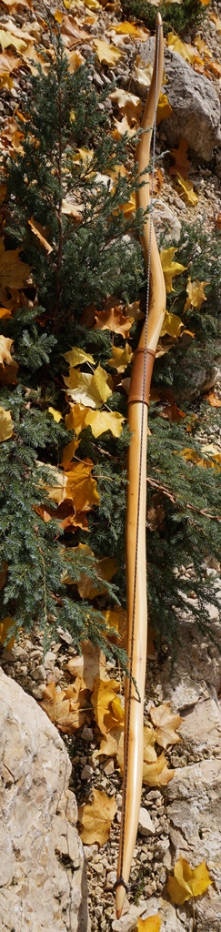

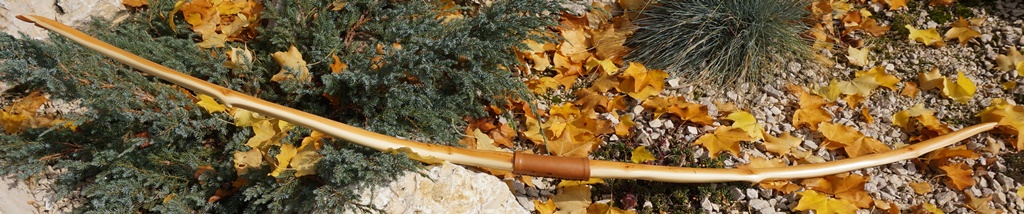

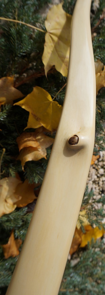

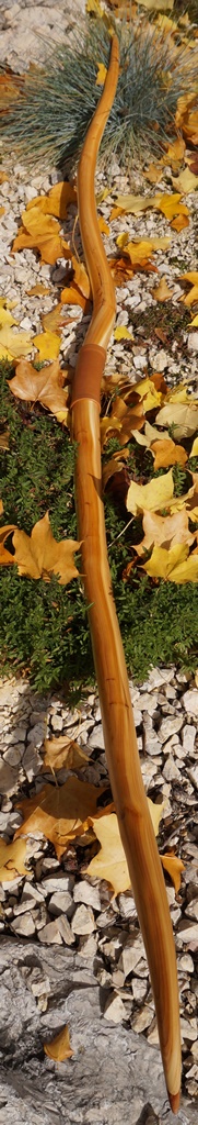

Auf die Gefahr hin dass nun einige die Hände über dem Kopf zusammen schlagen, zeig ich euch meine erste funktionierende Eibe. Sie ist nun mal aus der Eigenschaft heraus, krumm und verdreht, sicher nicht das optimale Bogenholz, aber für mich hat sie halt ihren eigenen Charme. Durch Set und den deflexen Knick im oberen Wurfarm ist es abgespannt eine Banane auf fast Standhöhe, und trotzdem wirft sie die Pfeile dem Schützen entsprechend präzise ins Ziel. Lange rede kurzer Sinn, hier die Daten und Bilder.
Holz: Eibenast von der Grüngutsammelstelle
Design: Stabbogen… von 34/27 mm am Griff
zusammenlaufend an der Sehnenkerbe auf 10/10 mm
Standhöhe: ca.16 cm
Länge: Sehnenkerbe zu Sehnenkerbe 161 cm und Total 166 cm
Gewicht: 640 g
Zuggewicht: 50#@28"
Overlays: Rosenholz
Finish: Schellack und Danish Oil
Grüsse Patrick
50#@28"
50#@28"
Griffbereich
Griffbereich
abgespannt
abgespannt
Standhöhe
Standhöhe
Sehnenverlauf
Sehnenverlauf
Ast unten
Ast unten
Ast oben
Ast oben
Schlange Rücken
Schlange Rücken
Schlange Bauch
Schlange Bauch

Wie hast du den so poliert gekriegt?

Da schaue ich ins Forum und finde bei den neuen Nachrichten an erster Stelle diesen abartig geilen Bogen. Das ist eine Skulptur. Grandios! Snikers' Frage nach der Politur finde ich auch interessant.
Gratulation zu dem tollen Bogen!

Sehr hübsch, auch wenn Schellack nicht so meins ist.

Hast du vom Splint Ringe abgetragen?

Schöner Bogen und schöne Oberfläche, ich mag Schellack unter Hartöl. ;)

Vielen Dank ihr lieben, freut mich dass sie euch trotz ihrer Makel gefällt. :-*
@Andreas und ralfmcghee, wie Dirk richtig erkannt hat… Schellack unter Hartöl. ;)
Die schichten Schellack wurden mit 0000-Stahlwolle zwischengeschliffen und zum Schluss mit Hartöl mehrmals versiegelt.
@Thomas, nein keine Ringe abgetragen… wäre zu wenig Fleisch am Bauch übrig geblieben.
