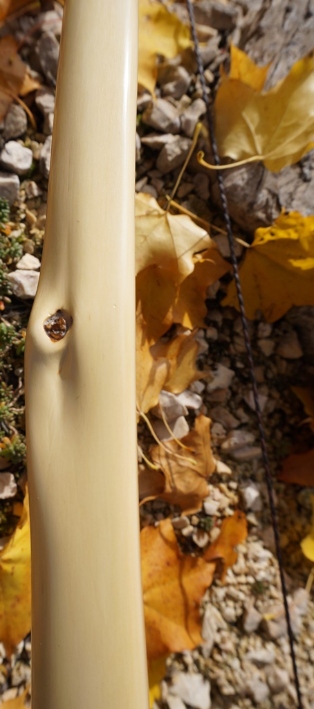

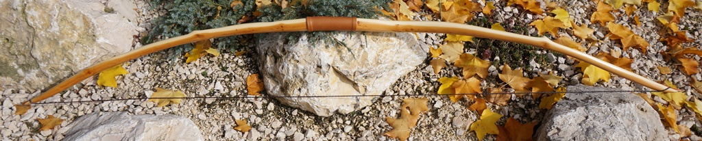

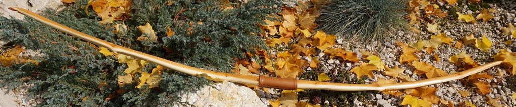

Hallo zusammen
Auf die Gefahr hin dass nun einige die Hände über dem Kopf zusammen schlagen, zeig ich euch meine erste funktionierende Eibe. Sie ist nun mal aus der Eigenschaft heraus, krumm und verdreht, sicher nicht das optimale Bogenholz, aber für mich hat sie halt ihren eigenen Charme. Durch Set und den deflexen Knick im oberen Wurfarm ist es abgespannt eine Banane auf fast Standhöhe, und trotzdem wirft sie die Pfeile dem Schützen entsprechend präzise ins Ziel. Lange rede kurzer Sinn, hier die Daten und Bilder.
Holz: Eibenast von der Grüngutsammelstelle
Design: Stabbogen… von 34/27 mm am Griff
zusammenlaufend an der Sehnenkerbe auf 10/10 mm
Standhöhe: ca.16 cm
Länge: Sehnenkerbe zu Sehnenkerbe 161 cm und Total 166 cm
Gewicht: 640 g
Zuggewicht: 50#@28"
Overlays: Rosenholz
Finish: Schellack und Danish Oil
Grüsse Patrick
Standhöhe: ca.16 cm
Gewicht: 640 g
Zuggewicht: 50#@28"
Overlays: Rosenholz
Grüsse Patrick

Schön! Sehr sauber gearbeitet. Auch die Fotos gefallen mir sehr, gut gewählter Hintergrund, angenehm warme Farben - eine schöne Komposition.

Hast du vom Splint Ringe abgetragen?

Schöner Bogen und schöne Oberfläche, ich mag Schellack unter Hartöl.

Vielen Dank ihr lieben, freut mich dass sie euch trotz ihrer Makel gefällt.
@Andreas und ralfmcghee, wie Dirk richtig erkannt hat… Schellack unter Hartöl.
Die schichten Schellack wurden mit 0000-Stahlwolle zwischengeschliffen und zum Schluss mit Hartöl mehrmals versiegelt.
@Thomas, nein keine Ringe abgetragen… wäre zu wenig Fleisch am Bauch übrig geblieben.
Liebe Grüsse
Patrick
Liebe Grüsse
Patrick
