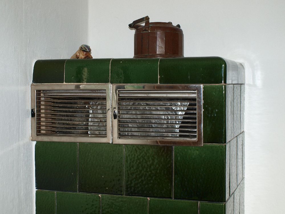

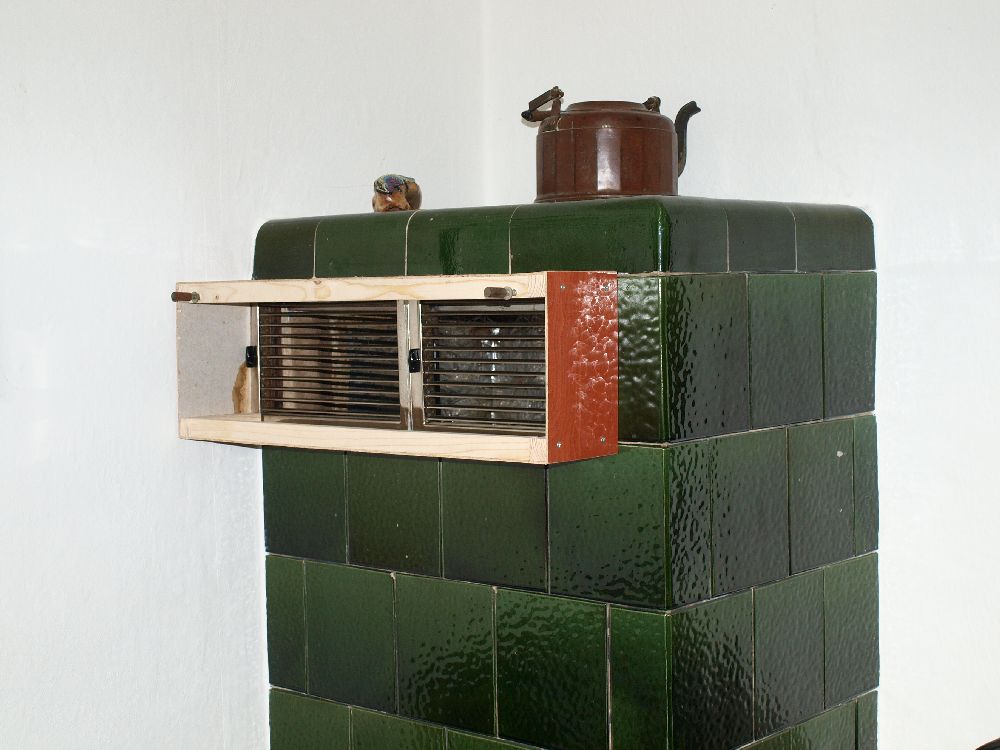

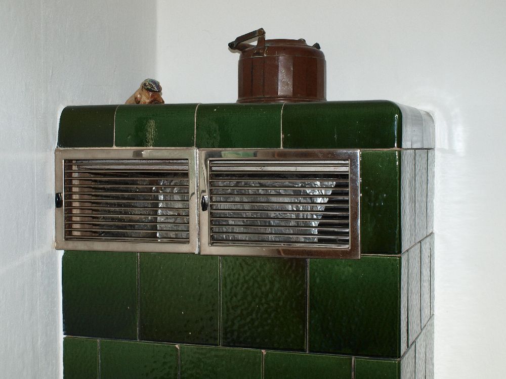

Ich habe nun für unseren Kachelofen einen Vorsatz gebaut und kann damit morgen die Biltong-Produktion starten.
Der Kachelofen hat oben ein Gitter, durch das die warme Luft in das Zimmer strömt. Praktisch: Ich kann Menge und Temperatur der Luft über die Öffnungseinstellung variieren.
Genau passend um diese Einströmgitter habe ich einen Holzrahmen gebastelt, der oben zwei Holzstangen zum Aufhängen der Biltong-Streifen mittels Haken ermöglich. Bei einer lichten Weite von 70 x 23 cm kann ich da einige Kilogramm reinhängen. Die Gewindebolzen sind in dem Gitter verklemmt und halten damit die Konstruktion am Ofen fest.
Nachtrag: Eine Temperaturmessung hat ergeben, dass unser Kachelofen im Biltong-Bereich rund 70° C produziert, geht also so nicht. Ich überlege was anderes.
