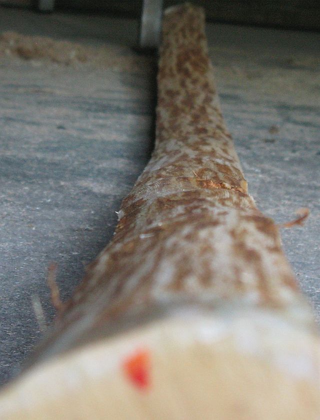

Länge insgesamt: 97+97 cm = 194 cm
Mitte: D= 32 mm
B= 40mm
Enden: 15 mm rund

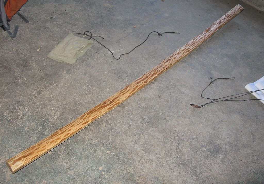

so fing alles an:
noch aufgespannt
noch aufgespannt

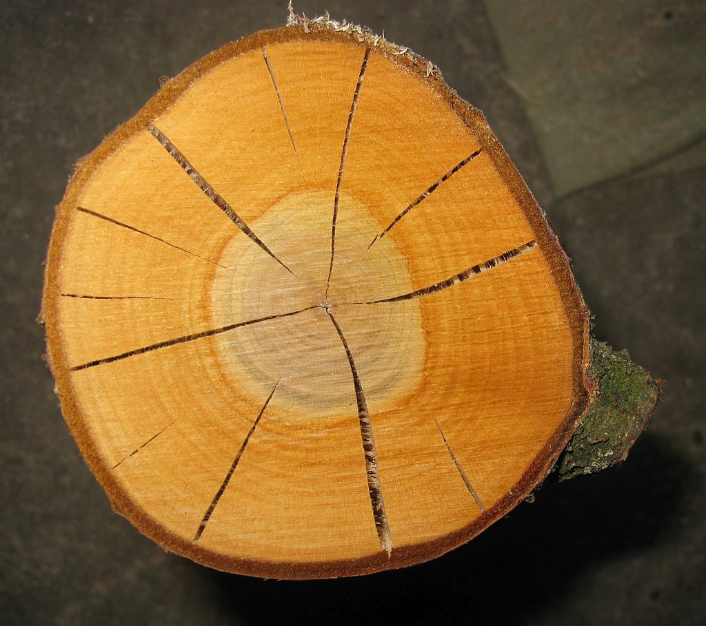

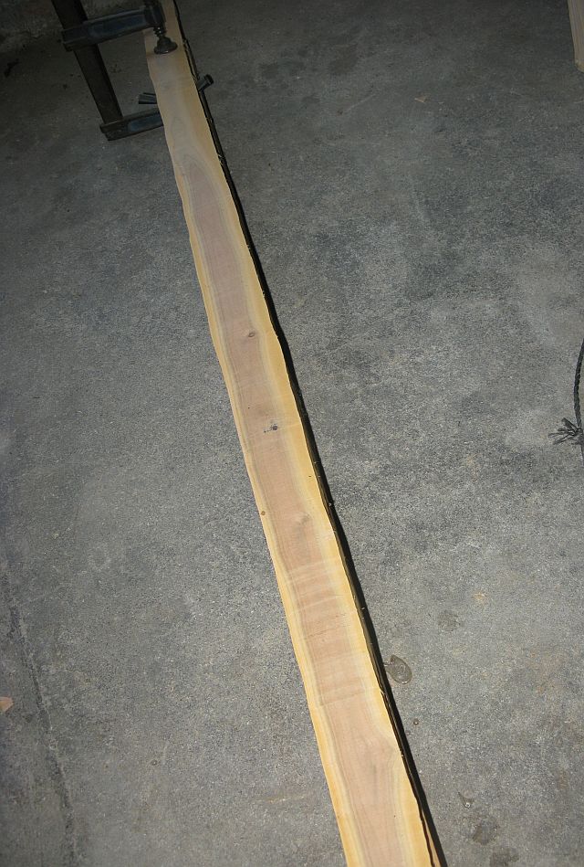

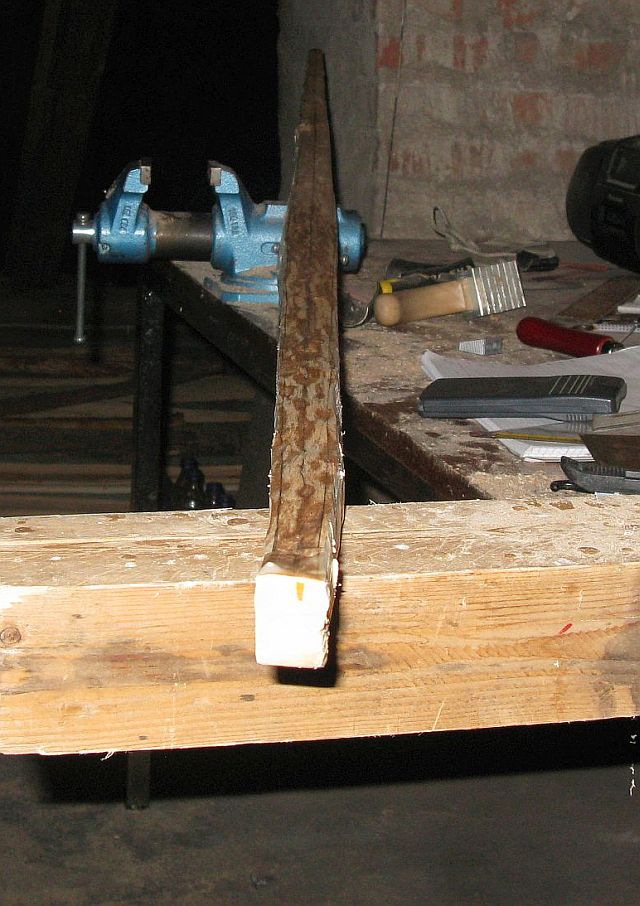

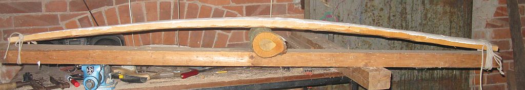

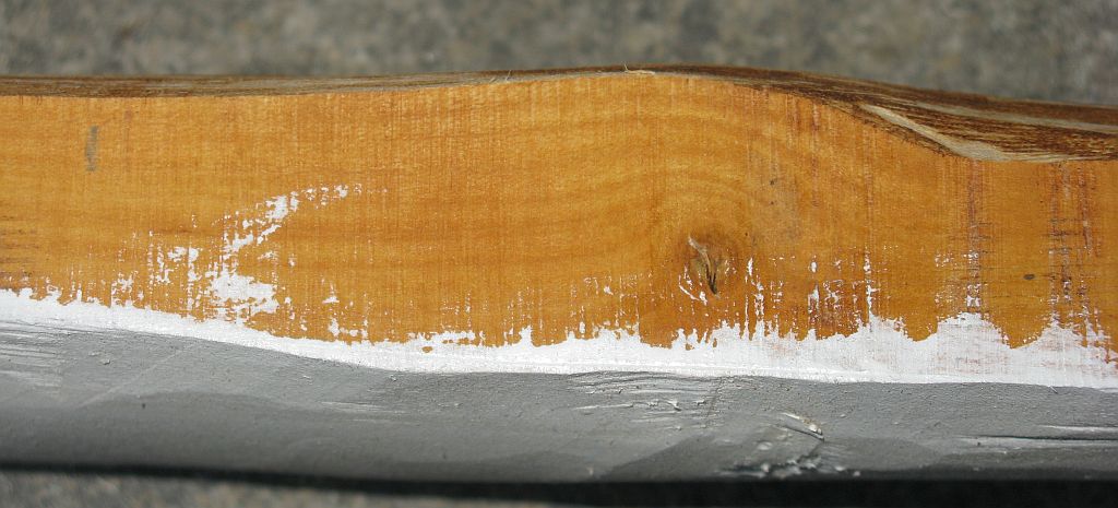

abgespannt mit 7cm "ertrocknetem" Reflex. Vorher war der Stamm kerzengerade
Abgedeckt war mein Bauch mit PU-Lack, der trotzdem eine gewissen Atmung zuließ, da nur einmal aufgetragen.
Rücken ok
Rücken ok
Mein Rücken hat sich kaum verzogen
Bauchansicht von einem Kumpel aus Pflaume, dert auf die gleiche Art getrocknet wurde
Kontrast
Kontrast

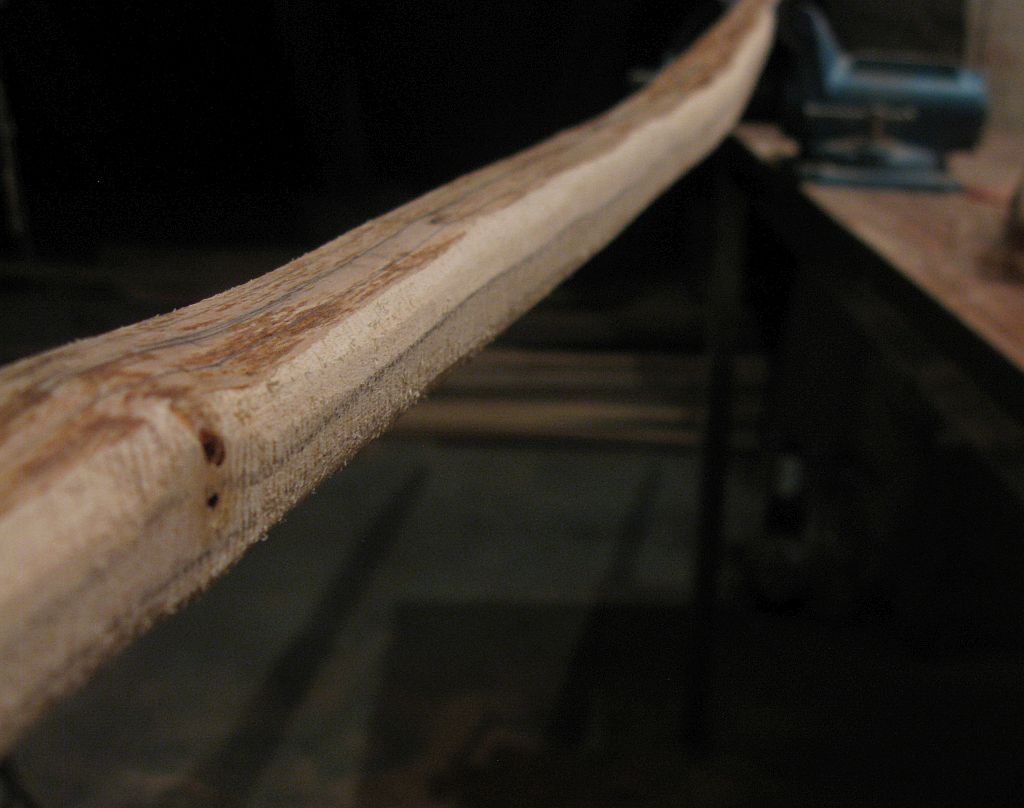

Übrigens sind meine neun Ringe ziemlich eng:
Es ging mit der Breite los:
Form von oben ist fertig
Dann wurde die Dicke eingezeichnet und abgetragen:
Ein nettes Ästchen, ich glaub das juckt mir net

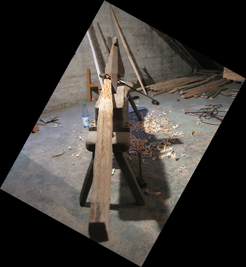

Endlich auf dem Tillerboard!
Die Standhöhe wird erquält.
Ich bieg mich an den Enden schon richtig mühelos und reagiere auch gerne auf die Streicheleinheiten meines Chefs, also
... freu mich schon auf die nächsten Tage ;)

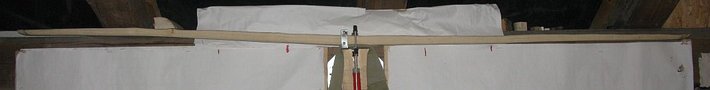

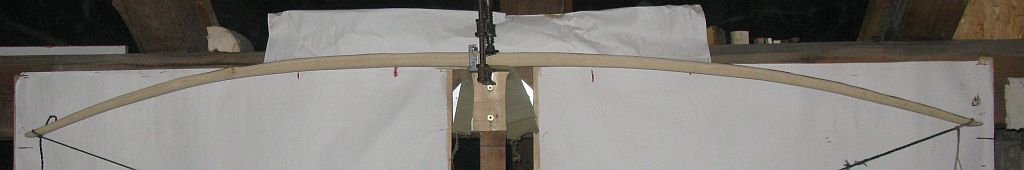

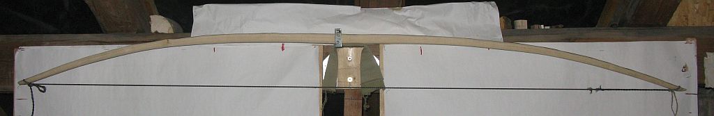

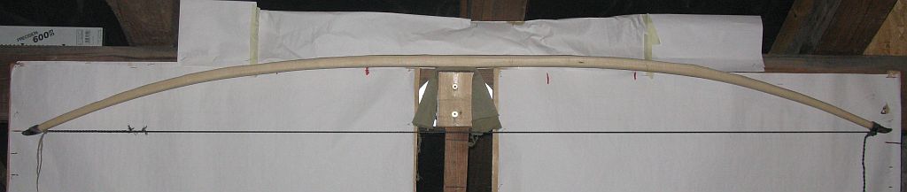

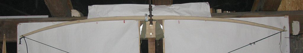

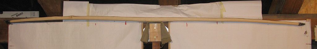

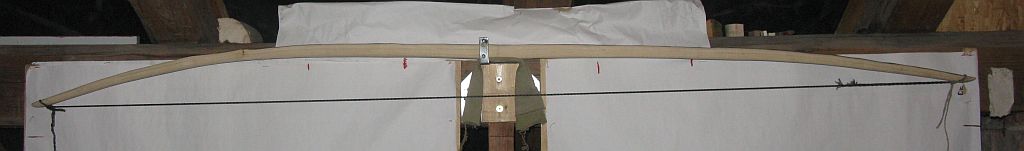

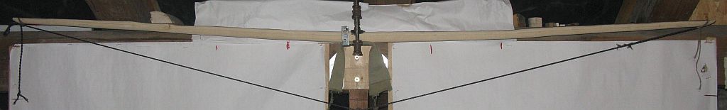

Weiter gehts mit Standhöhe erarbeiten:
Noch entspannt vor der Arbeit
links biegt sich stärker nuja ... mal probieren
Ok, war ja klar
Ok, war ja klar
Erstes Setzen, ist ok .. bin kein Profi

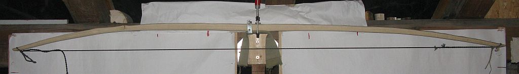

Upsalla ... Vielleicht sollte ich jetzt schon an Nocken denken
von oben
von oben
Nach dem Bearbeiten des rechten WA könnte so der Stand aussehen ...
Aha ... nicht so ganz ok, also weitermachen
So setzte es sich bis jetzt erstmal
bis zum nächsten mal,
achso cast muss ich auch noch bearbeiten ;)

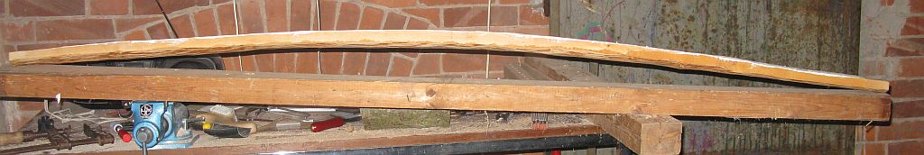

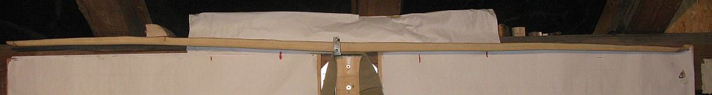

Wird Zeit für Nocken, Arbeit am cast war auch fast erfolgreich ...
12cm Stand, 3cm fehlen noch. Dann sind es 6"
Hier könnt man noch e bische ...<br />bei 20cm Abstand oben und unten von der Mitte aus habe ich 8mm Unterschied
gesetztes Holz<br />Fast gerade im Ursprungszustand. Bei geplanten 32&quot; Auszug kommt noch set dazu ...
gesetztes Holz
Fast gerade im Ursprungszustand. Bei geplanten 32" Auszug kommt noch set dazu ...

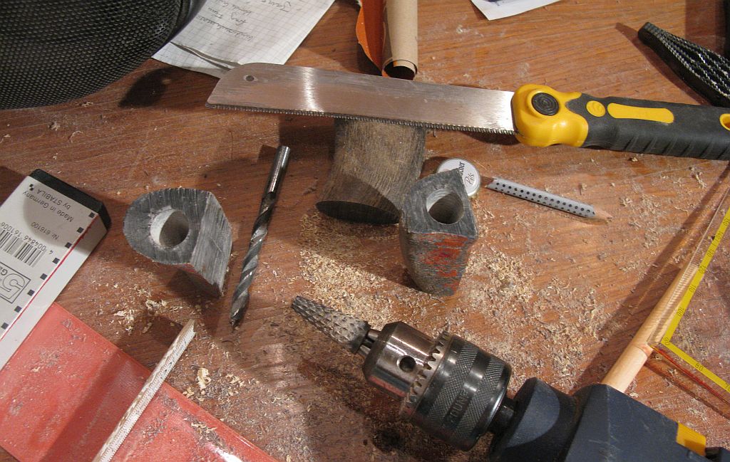

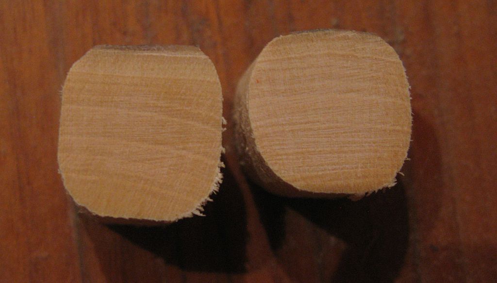

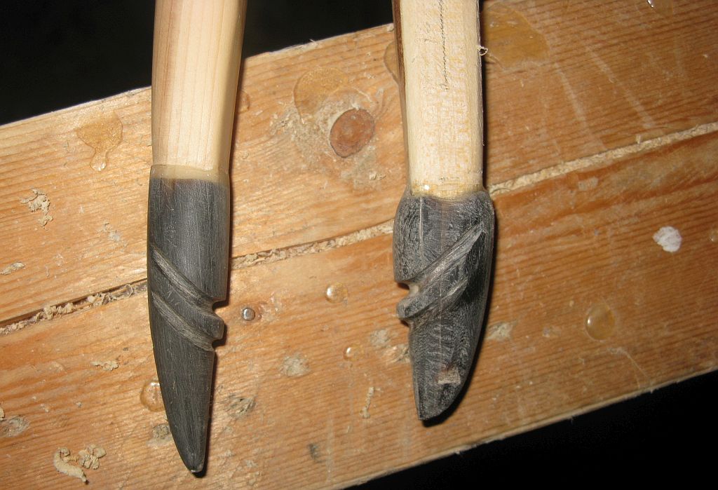

Es geht weiter:

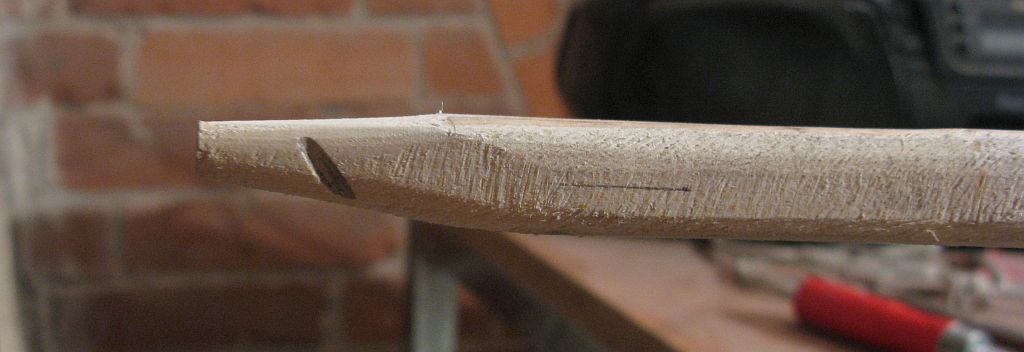

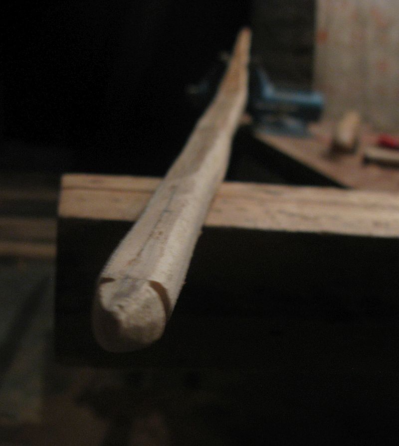

angespitzt, wirklich rund komm ich dann doch net
Aber für einen Feierabend-Bogenbauer zählt doch nur pappt und hält ;-)

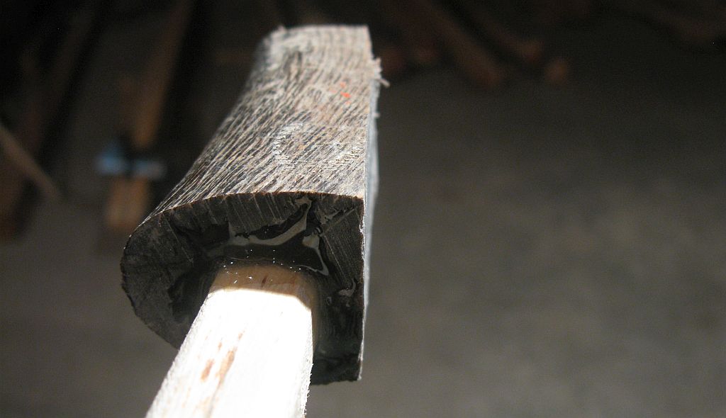

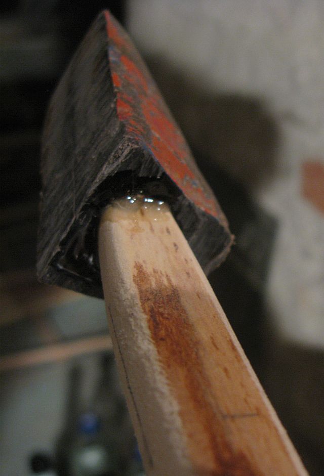

Vorbereitung mit Säge, Bohrer und Konusraspler ...<br />Für einen zugespitzten richtigen Konusbohrer hatte ich noch nicht die Muße
papp ...
papp ...
...erlapapp
...erlapapp
Klotz am Bogen
Klotz am Bogen
Es bleibt nur noch Raspeln, dann geht es mit dem Tiller weiter
Beiträge: 22791
Hat Dank erhalten: 233 Mal
Re: Ein Pflaumenbogen entsteht
Tipp: Klebe vor dem Raspeln den Holzbereich unmittelbar an der Hornnocke mit Klebeband ab. Das reduziert die Gefahr, mit der Raspel da das Holz zu verletzen.

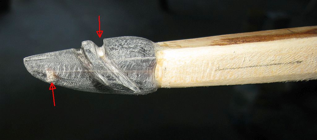

Nocken sind dran, aber ich werde neue machen ...
Stand ist ok:
bei rot werde ich nachtillern

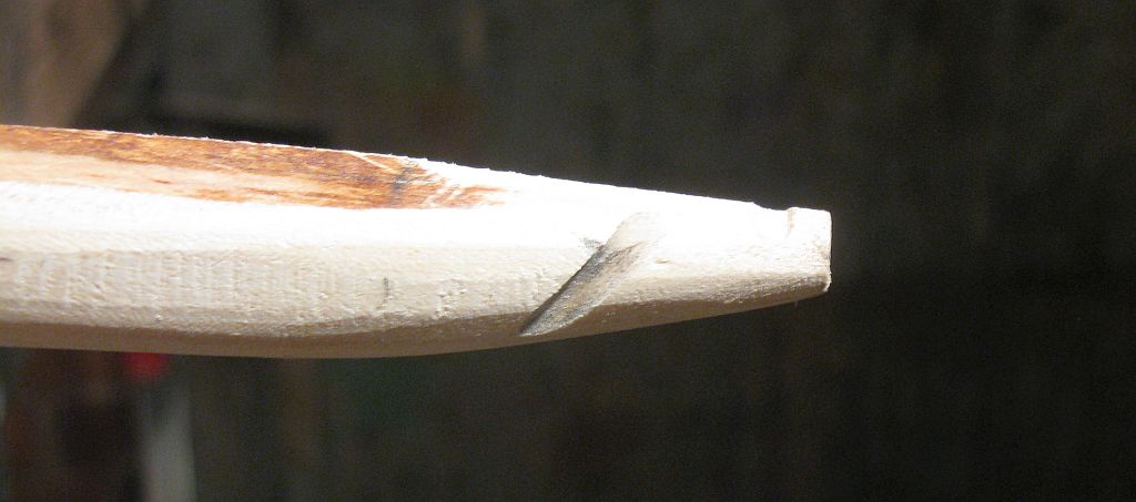

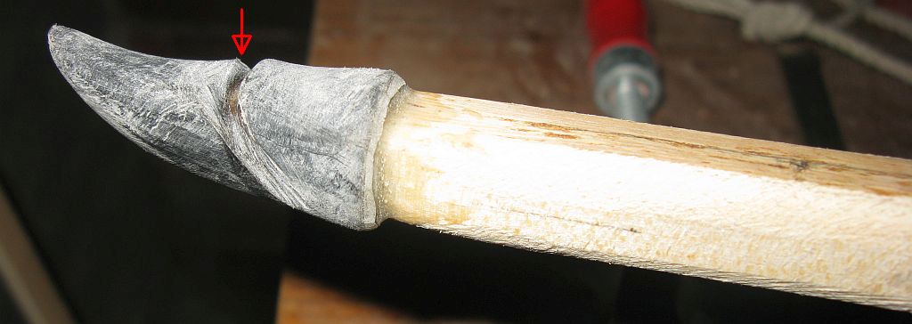

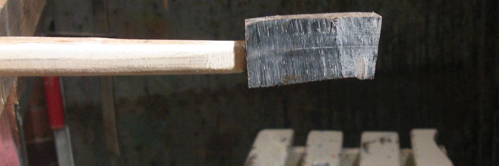

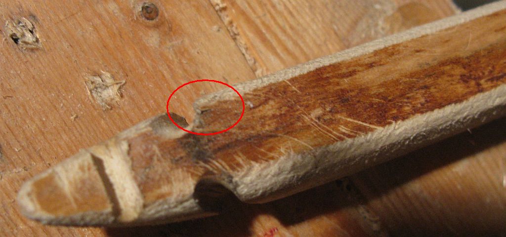

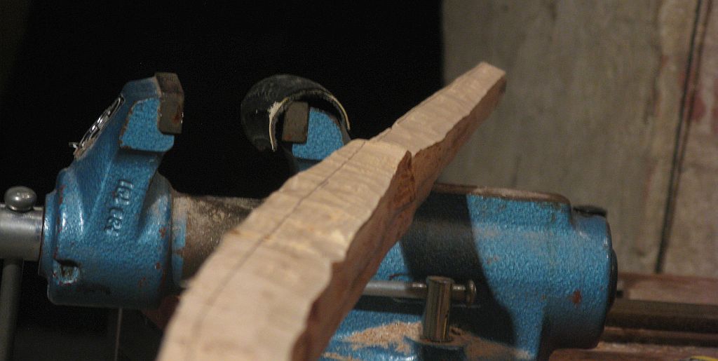

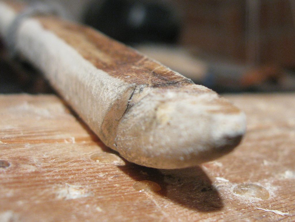

Eigentlich wollte ich mal so einen knolligen Ansatz versuchen, ging aber in die Hose:
Holz erreicht, Nocke versemmelt, grumpf<br />Der Grund, warum ich lieber Overlays mache: Man muss sich nicht soviel Zeit nehmen
Die Holzspitze muss dünner werden und etwas kürzer, so dass man mehr Platz hat für eine schöne Form...
etwa so
etwa so

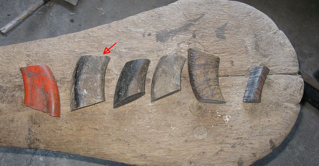

Es gibt da einen guten Beitrag von Hetzer zum Einpassen von Hornnocken
Welchen Abschnitt nehme ich denn? Den mit dem Pfeil :-)
Dauert doch länger ... Bogenbau ist nichts für Schnelle
Beiträge: 22791
Was? Wegen des Futzels da außen die Nocke neu machen??
Ach Quatsch!
Rühre Dir etwas (je Komponente 1 Erbse) Epoxi an und färbe es mit 1 - 2 WINZIGEN Tropfen (Zahnstocher eintauchen und den stecknadelgroßen Tropfen nehmen, der dran hängen bleibt!) lösungsmittelhaltiger Holzbeize (Eiche dunkel, KEINE Wasserbeize!!) ein.
Tupfe etwas mehr als benötigt drauf und lass es aushärten. Dann glatt schleifen.
Wenns Dir nicht gefällt, kannst Du sie danach immer noch runter machen.
Die Stelle hat doch nix zu halten. Geht nur um "für schön"...

Ravenheart hat geschrieben: Geht nur um "für schön"...
Genau ;) Aber recht hast du auch. Horn ist hart und zeitaufwendig.
An den Nockkerben bin ich auch auf dem Holz, daher sind Änderungen vorbehalten.
Die ballige Form wirkt auf mich zu knuffelig ...

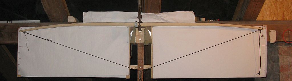

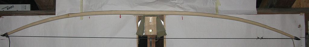

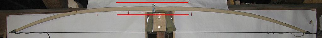

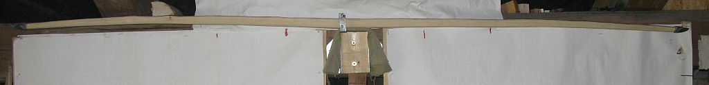

rundum gefeilt:
14,5cm Stand fast 6&quot;<br />links ist der obere WA mit 5mm mehr Abstand zur Sehne
14,5cm Stand fast 6"
zum Vergleich entspannt
jetzt entweder Nocken oder ausziehen (den Bogen ;D )
überlege noch
Bogenhannes
Beiträge: 1008
Beitrag von Bogenhannes »

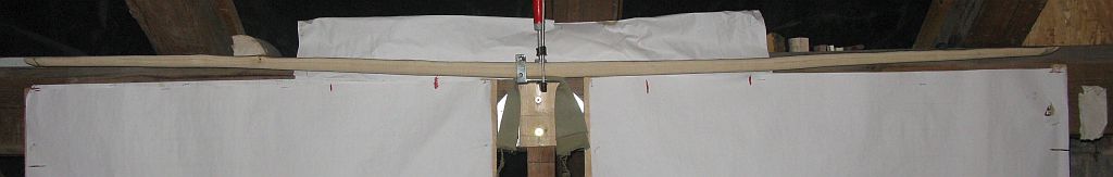

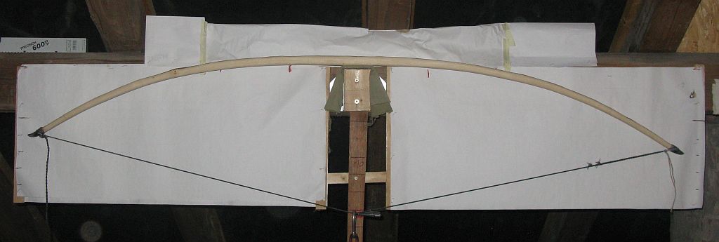

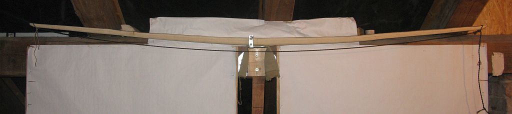

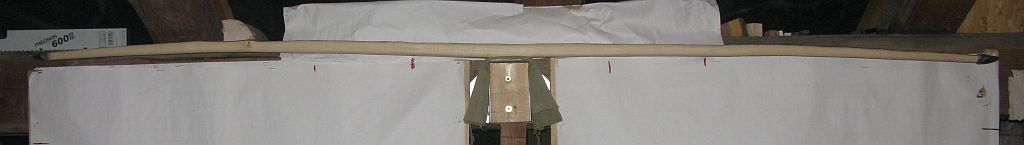

Tja was soll ich sagen ... Ich bin immer noch am optimieren der Standhöhe
Stand bei 14 cm<br />rechts aussen ist etwas runder, dafür sind alle anderen Linien etwas entspannter
Stand bei 14 cm
auf höchstens 16&quot; ausgezogen zum pumpen<br />Nach jedem Schaben mindestens 60mal
auf höchstens 16" ausgezogen zum pumpen
mal der Stand andersrum<br />der Sehnenabstand ist beim etwas höheren WA trotzdem 5mm mehr als beim linken WA auf dem Bild<br />beim oberen Foto der Standhöhe natürlich andersrum
Etwas merkwürdig das Ganze, die Auflage und alle Linien sind eigentlich in der Waage.
Also zählt nur die Linie des Bogens, zum Vergleich nochmal entspannt:
Im Grunde bewegen sich beide WA also gleichmäßig
Alles in allem sollte ich an dieser Stelle noch etwas schaben:
Soviel zu meinem Vorgehen beim Tillern ;-)
