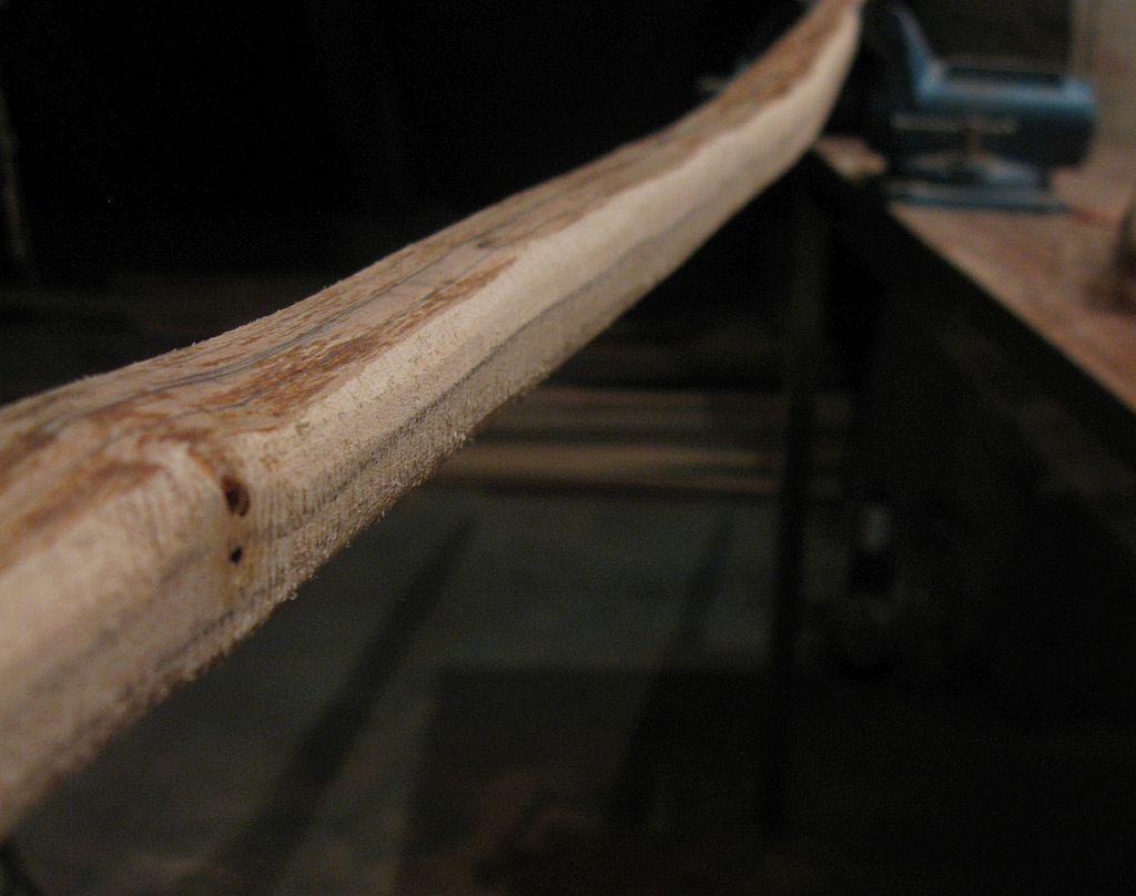

Übrigens sind meine neun Ringe ziemlich eng:
Es ging mit der Breite los:
Form von oben ist fertig
Dann wurde die Dicke eingezeichnet und abgetragen:
Ein nettes Ästchen, ich glaub das juckt mir net

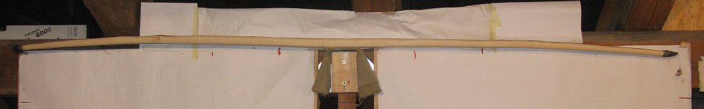

Weiter gehts mit Standhöhe erarbeiten:
Noch entspannt vor der Arbeit
links biegt sich stärker nuja ... mal probieren
Ok, war ja klar
Ok, war ja klar
Erstes Setzen, ist ok .. bin kein Profi
Upsalla ... Vielleicht sollte ich jetzt schon an Nocken denken
von oben
von oben
Nach dem Bearbeiten des rechten WA könnte so der Stand aussehen ...
Aha ... nicht so ganz ok, also weitermachen
So setzte es sich bis jetzt erstmal

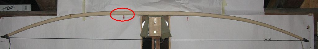

Nocken sind dran, aber ich werde neue machen ...
Stand ist ok:
bei rot werde ich nachtillern

Tja was soll ich sagen ... Ich bin immer noch am optimieren der Standhöhe
Stand bei 14 cm<br />rechts aussen ist etwas runder, dafür sind alle anderen Linien etwas entspannter
Stand bei 14 cm
auf höchstens 16&quot; ausgezogen zum pumpen<br />Nach jedem Schaben mindestens 60mal
auf höchstens 16" ausgezogen zum pumpen
mal der Stand andersrum<br />der Sehnenabstand ist beim etwas höheren WA trotzdem 5mm mehr als beim linken WA auf dem Bild<br />beim oberen Foto der Standhöhe natürlich andersrum
Etwas merkwürdig das Ganze, die Auflage und alle Linien sind eigentlich in der Waage.
Also zählt nur die Linie des Bogens, zum Vergleich nochmal entspannt:
Im Grunde bewegen sich beide WA also gleichmäßig
Alles in allem sollte ich an dieser Stelle noch etwas schaben:
Soviel zu meinem Vorgehen beim Tillern ;-)
