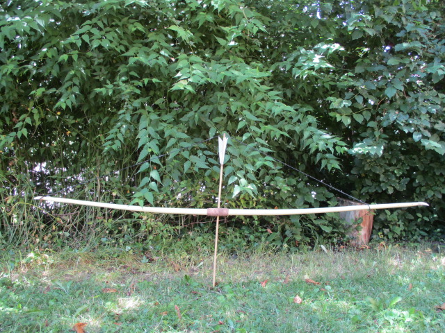

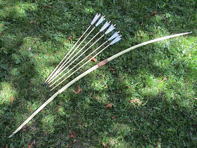

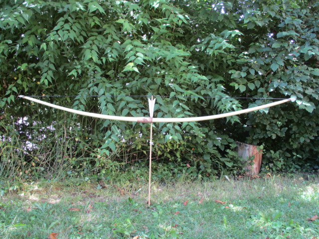

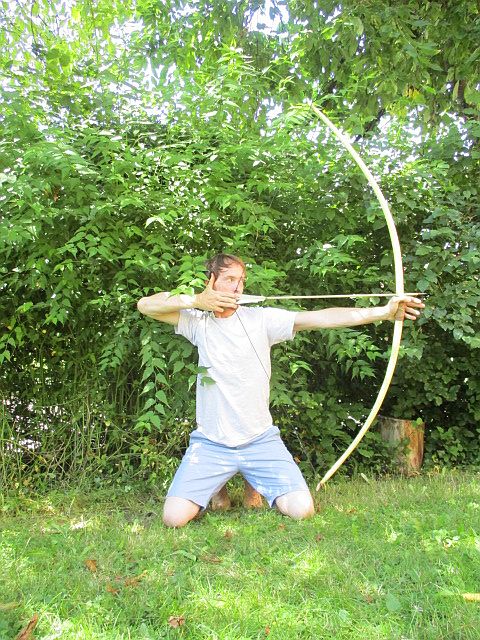

Hier mal wieder etwas, das von Interesse sein könnte...
Holz: Pfaffenhütchen; ein leicht deflexes aber recht gleichmäßiges Stämmchen von ca. 3cm Stärke. Der Markkanal liegt größtenteils noch innen.
Der Stamm ist mittig deflex(=Biegerichtung) und an den Enden wieder leicht reflex(deswegen wirken die äusseren Bereiche etwas steif (gell, ihr Fanatiker! ;) ).
Fast runder Querschnitt, keine Stauchfalten in Sicht. :)
180cm N-N

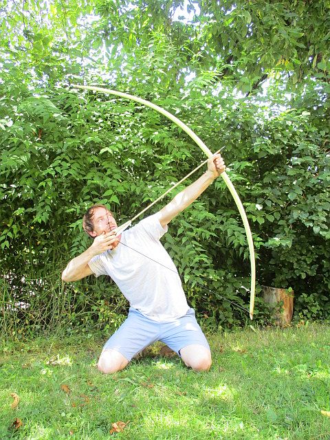

60# bei 30" Auszug.

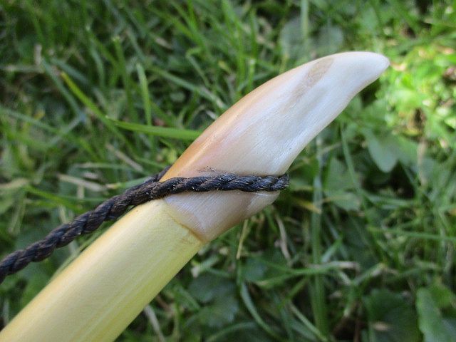

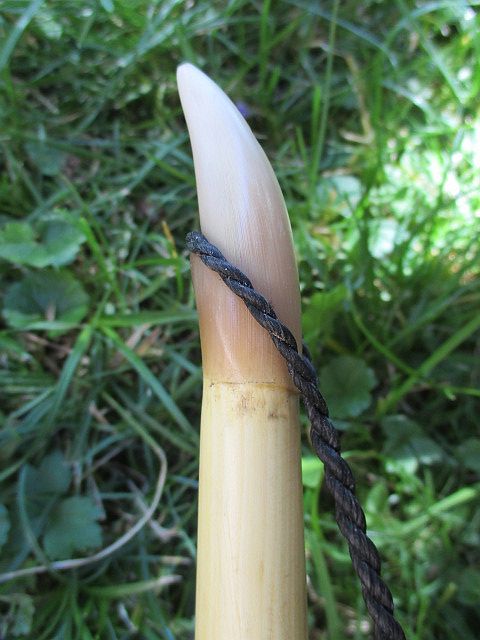

Nocks aus grauem Rinderhorn.

Schönes Holz, feines Bögelchen!
Womit hast du das Finish gemacht?

Perfekt! Hoffentlich reißt der zum Markkanal nicht noch ein! Drücke die Daumen, schön geworden!
Die hellen Nocken kommen sehr EDEL rüber!

Rotzeklotz hat geschrieben:Schönes Holz, feines Bögelchen!
Mehrere Schichten Leinos Hartöl.

Sehr schöner Bogen, Glückwunsch dazu. Und auch sehr gut posiert!

toller Bogen schön geworden - war sicher nicht einfach, mir ist der letzte Versuch mit Pfaffenhüttchen beim Sap-Tunier misslungen. War allerdings ein Flachbogen, muss nun auch mal einen ELB aus dem Holz versuchen, das es geht hast du ja gezeigt - Respekt und Bewunderung.

Aber zur genaueren Tillerbeurteilung finde ich den Hintergrund sehr Suboptimal.....
Da bei den Auszugsfoto es ausschaut als hättest du im oberen WA eine Schwachstelle nähe Griff drinn. Kann aber eben auch am Suboptimalen Hintergrund liegen.

Was ich genial finde ist, dass der Bogen aus einem 3 cm (!) Stämmchen stammt.
Und das mit 60 lbs!!
Bisher war die Grundidee meist um 5 - 8 cm.
