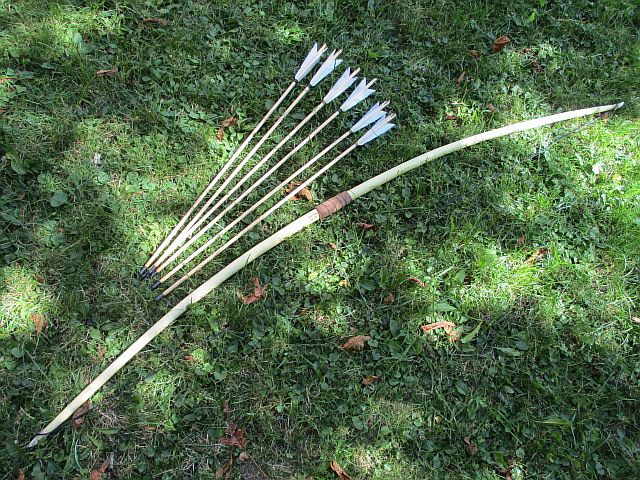

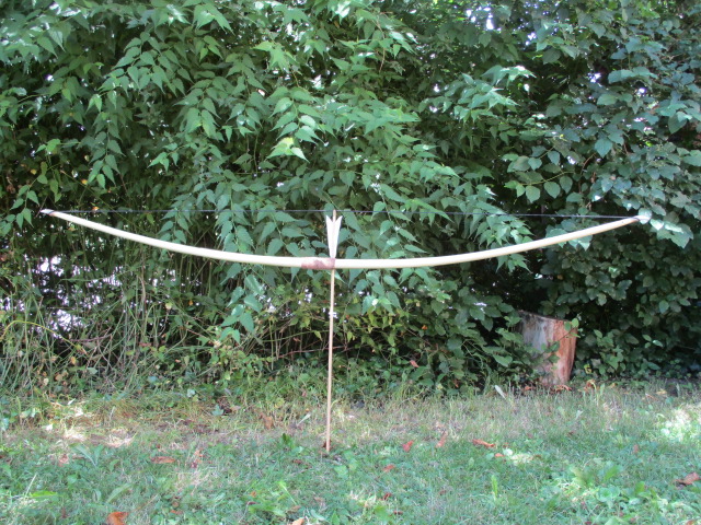

Hier mal wieder etwas, das von Interesse sein könnte...
Holz: Pfaffenhütchen; ein leicht deflexes aber recht gleichmäßiges Stämmchen von ca. 3cm Stärke. Der Markkanal liegt größtenteils noch innen.
Der Stamm ist mittig deflex(=Biegerichtung) und an den Enden wieder leicht reflex(deswegen wirken die äusseren Bereiche etwas steif (gell, ihr Fanatiker! ;) ).
Fast runder Querschnitt, keine Stauchfalten in Sicht. :)
180cm N-N
60# bei 30" Auszug.
Nocks aus grauem Rinderhorn.

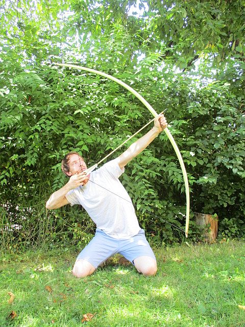

Beitrag von SchmidBogen »
Schöne Fotos und schöner Bogen mit schönen Nocken.
Aber zur genaueren Tillerbeurteilung finde ich den Hintergrund sehr Suboptimal.....
Da bei den Auszugsfoto es ausschaut als hättest du im oberen WA eine Schwachstelle nähe Griff drinn. Kann aber eben auch am Suboptimalen Hintergrund liegen.
Ansonsten viel Spass beim schiessen und dass der Bogen lange hält.
