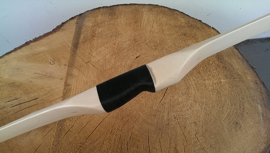

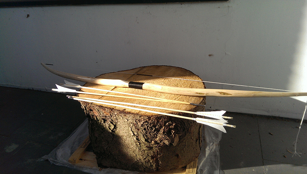

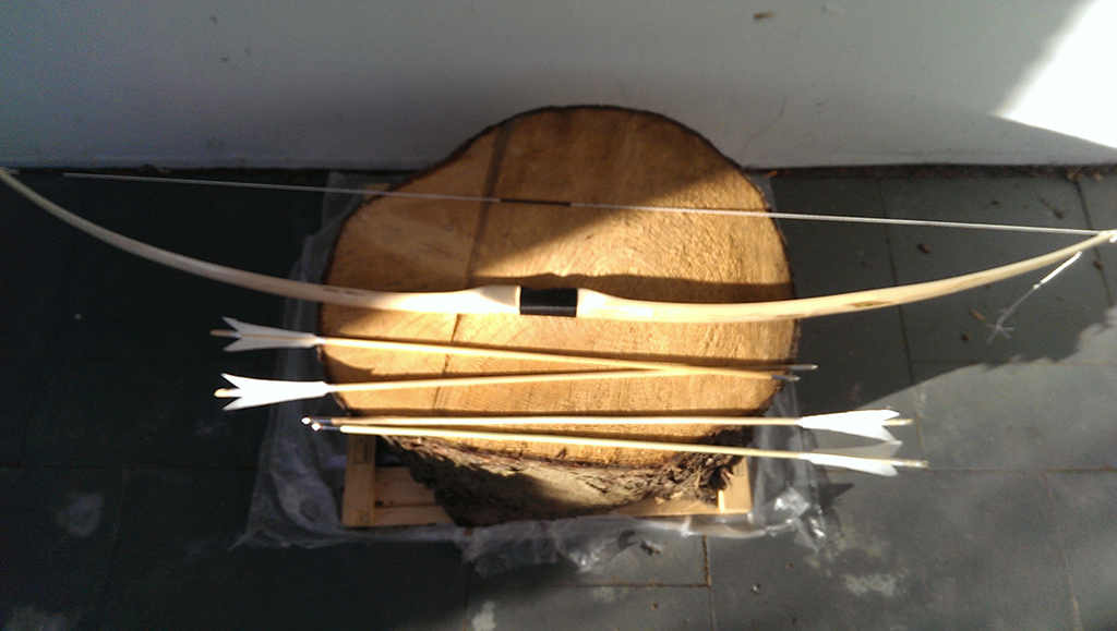

So... dann möchte ich euch auch endlich meinen ersten Bogen Präsentieren. Ich habe ihm den Namen "Staubteufel" gegeben
da sich meine Freundin während der Bauphase immer so schön über den ganzen Dreck in unserer Wohnung geärgert hat. Bald ist unser Arbeits-/Bastelzimmer allerdings fertig Renoviert, sodass der zweite Bogen nicht "Staubteufel 2" heißen muss. ;D
Zuerstmal die Daten:
Holzart: Hasel
Länge: Gesamt 173cm / NtN 171cm
Zuggewicht: 25,5# bei 30"
Sehne: Dacron B55 - 12 Strang / Mittenwicklungsgarn
Griffwicklung: Mittenwicklungsgarn
Finish: Antik Wachs von Clou
Edit: Gewicht: 434g (Inkl. Sehne)
Der Bogenrohling war ein 4,5 auf 5cm Dicker Haselast, welcher beim vernichten eines Haselstrauches herauskam.
Geschossen habe ich damit bis jetzt Ca. 100 Pfeile. Für mein Empfinden als Anfänger im Bogenbau sowie im Bogenschießen,
lässt er sich sehr angenehm ausziehen und auch vom Handschock ist nicht viel zu spüren.

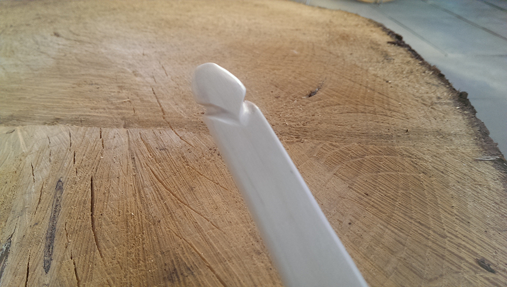

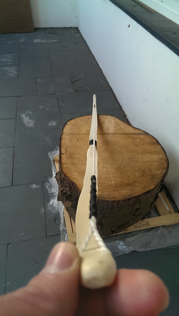

obere Nocke
obere Nocke

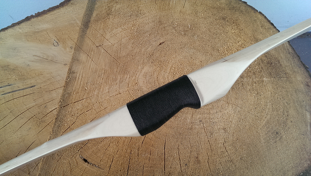

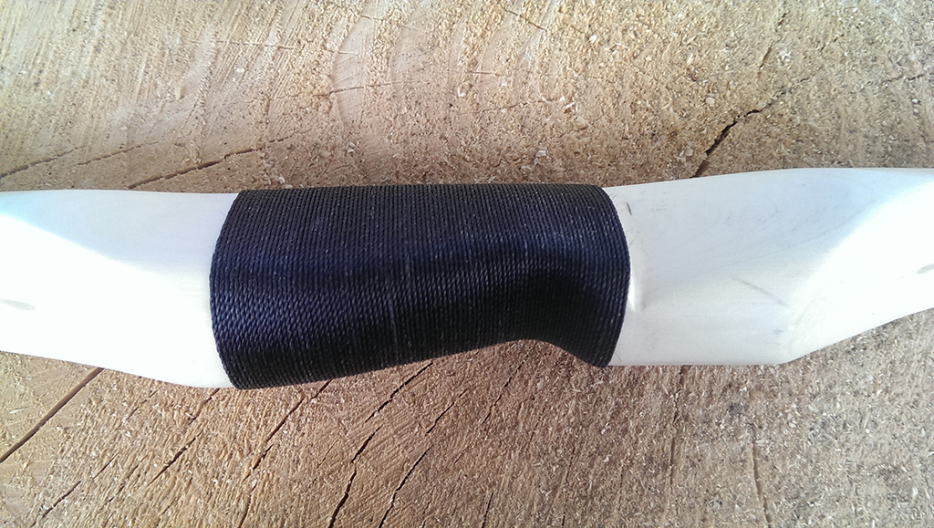

Wicklung
Wicklung

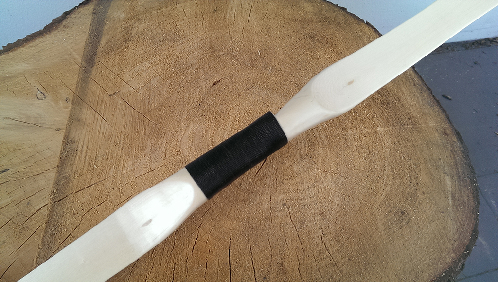

Griff 3
Griff 3
Griff 2
Griff 2
Griff 1
Griff 1

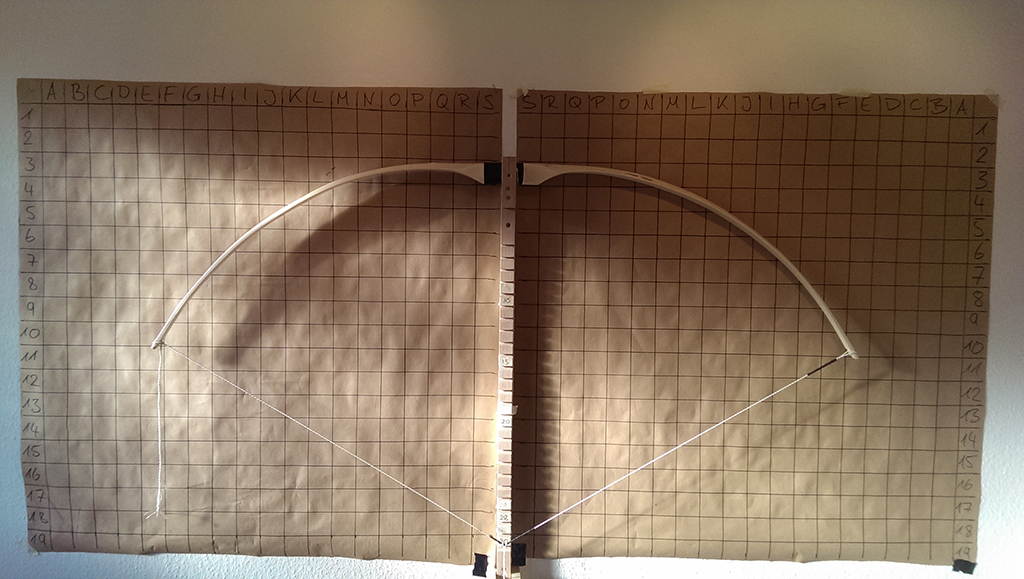

Vollauszug
Vollauszug

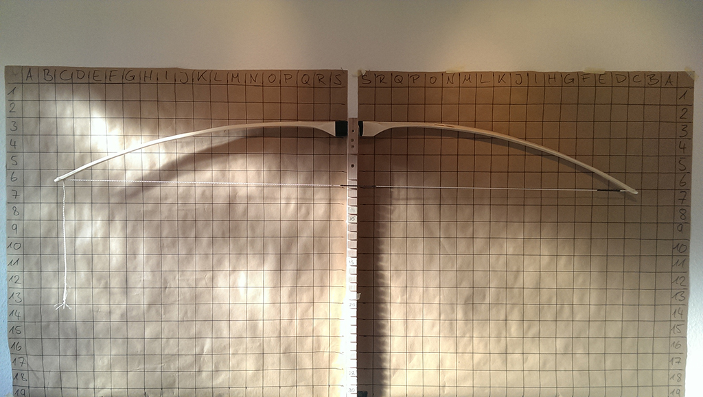

Standhöhe
Standhöhe

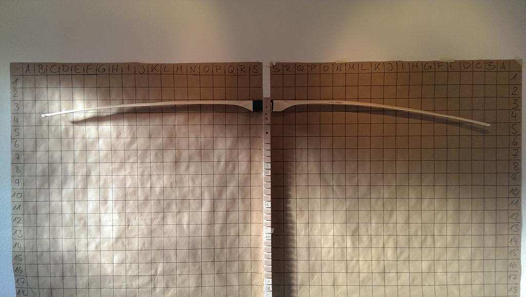

Abgespannt
Abgespannt

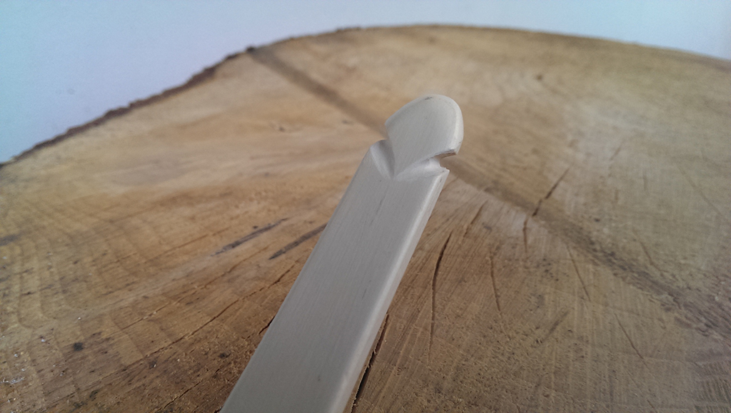

die letzten Bilder noch...
Sehnenlage
Sehnenlage
untere Nocke
untere Nocke

Gratulation zum ersten Bogen.
Der ist schön geworden und der Tiller sieht auch gut aus. Das Zuggewicht ist Anfängerfreundlich und gut, um sich eine saubere Schießtechnik anzugewöhnen.
Mögest Du lange Freude an ihm haben.
Was hast Du da an den Enden um die Sehne gewickelt? Ist das Mittenwicklungsgarn? Wozu?
Jörg

Und wie schon angesprochen, bei Spleißsehne brauchste nix wickeln ;)

Danke das freut mich, dass er gefällt. Ja das ist mittenwicklungsgarn. Hatte die auslaufenden stränge vorsichtig runtergeflammt, aber das sah dann nicht so schön aus mit diesen braunen enden...also einfach nur für die Optik die wicklung drüber gemacht.

Hast Du das Mittenwicklungsgarn am Griff neben dem Wickeln noch zusätzlich am Griff gefestigt (zum Beispiel mit Kleber o.Ä.)?

Er biegt ein wenig griffnah und die Sehne solltest du nur an den Enden so 20-25cm spleissen, nicht ueber die ganze Laenge. Sonst wird sie ein bissl elastisch (Bei Belastung drueck's die verdrillten Straenge zusammen).
Ansonsten fuer den ersten auf alle Faelle saubere Arbeit

@Lutz Ich habe versucht lediglich die einzelnen stränge mit sekundenkleber zu verbinden als Fixierung. Da ich mir die Option offen halten will die Wicklung durch evtl. Leder zu ersetzen.

Hallo, schöne, saubere Griffwicklung! und schöne Nocken. Und wenn der Staub die Freundin zu sehr ärgert - wie wäre es mit selbst putzen :P Ich putze bei uns - iss gar nicht so schwer ;) und vermeidet Diskussionen über Bogenbaustaub.

sehr schön geworden, vor allem die Griffwicklung gefällt mir gut. Ich würde sie so lassen.

Danke für deinen Hinweis mit der Sehne Fatz, da fällt mir auf dass ich selfbowers Video nicht aufmerksam genug geschaut habe ::) .
Hatte jetzt sowieso doch noch vor mit eine doppelte gespleißte sehne zu machen, da mach ich's dann richtig.

Du meinst oben und unten ein Ohr spleissen? Ich verhau da immer die Laenge. Irgendwann hab ich dann beschlossen, das ich unten einen Zimmermannsschlag aka Bogenbauerknoten mach. Was bei den Englaendern im MA mit 180# Knueppeln hingehauen hat, geht bei meinen Kinderbogen schon lang.

Mich interessiert auch das Schussverhalten, zB. Handschock, Auszugsgefühl, Weite, etc...
Würde mich freuen die zu erfahren, wenn du sie weisst.
Vermute mal, dass er sich rel. weich ziehen lässt, allerdings beim abschuss einen leichten Handschock hat.

HI..sehr schöne und saubere Arbeit für deinen ersten Bogen. Mit dem tiller wirst du mit jedem Bogen bestimmt besser. Neben dem Griff ist immer am schlimmsten für ein Bogen set zu nehmen..es reicht ein bischen set da, und die tips sind dann am ende sehr deflex. Ich persönlich, versuche immer zuerst die mitte der WA zu bewegen, und von da, sehe ich immer weiter wo und was ich noch machen muss. Und noch ein Vorschlag wenn das erlaubt ist..versuche den nächsten Bogen, mit den Tips eher, ein bisscheh dicker und schmaller zu bauen, als breit un dünn. Das wird die Masse der Tips, reduzieren.
