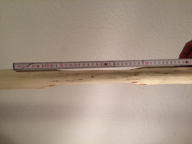

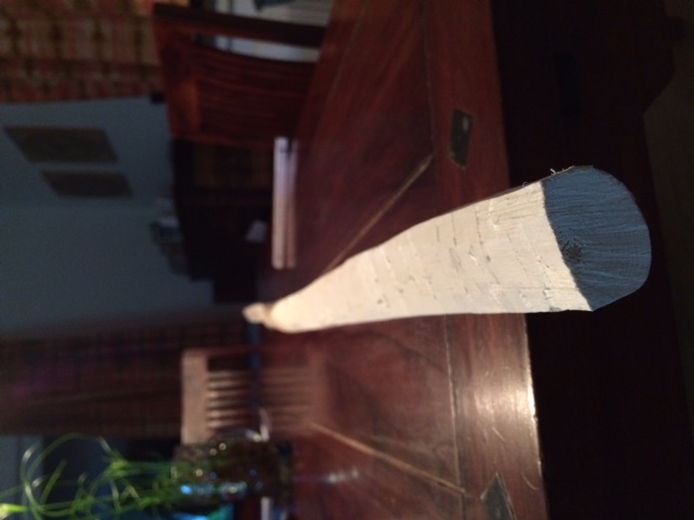

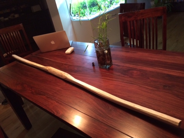

ich habe hier einen Haselnussrohling, der zum Bogen werden möchte: Der Rohling ist 170cm lang und wurde aus einem Ast mit ca 5cm DM geschnitten.Da ich bereits einen Rohling beim Tillern zerstört habe und ich mir vor allem bei den angestrebten Maßen unsicher bin, würde ich gerne mit Eurer Hilfe diesen Rohling zu einem Bogen vollenden.
Aufgrund des verhältnismäßig kleinen DMs sind die Jahresringe recht gewölbt. Welche Art Bogen passt am Besten zu diesen Voraussetzungen, bzw. welche Form im Querschnitt verspricht am meisten Erfolg? Ein Flachbogen eignet sich doch eher für breitere Rohlinge?
Weitere Fragen wären, auf wieviel cm ich die WA mit den Ziehmesser runterhobeln sollte, bis ich mit Pfeile und Ziehklinge weitermache und welchen DM ich an den Nocken anstreben sollte und würdet ihr die Fades eher kurz oder im Verhältnis länglich gestaltet?
Liebe Grüße
Lutz
Liebe Grüße
Lutz

Re: Haselrohling auf dem Wege
Servus, ist er schon trocken? Wieviel Auszug und Zuggewicht soll er haben?
Ein gewölbter Rücken ist bei Hasel kein Problem.
Grundsätzlich ist jedes Design mit Hasel möglich, Flachbogen oder Stabförmig musst dich halt entscheiden was dir besser gefällt. Wichtig der Rücken ist heilig und darf nicht verletzt werden.
Gruß Thomas

Leider habe ich ihn ziemlich lang gehalten: in seinem jetzigen Zustand findet meine Hand dort zweimal Platz. Gibt es noch ein Möglichkeit den Griff zu verkleinern oder den Bereich sinnvoll zu designen (bspw mit einer Kerbe für die Pfeile). Oder lasse ich Ihn am besten so wie er ist?
Liebe Grüße
Lutz

halten:schnabelkanne hat geschrieben:Griff möglichst kurz
Liebe Grüße
Lutz
Also mit 20cm ist der Griff fast ein Geländer
Ich glaube da kannst du nicht mehr sehr viel machen ,weil du den Griff schon in der breite bearbeitest hast aber da können dir bestimmt die Profis weiterhelfen.Da ich eine sehr grosse Hand habe fällt mein Griff auch grösser aus,als bei anderen!!!
Mfg Martin
Mfg Martin
- Beiträge: 6274
- Hat gedankt: 76 Mal
- Hat Dank erhalten: 243 Mal

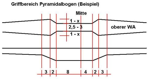

Servus, den Griff lasse ich bis am Schluss immer breiter man kann dann nämlich noch korrigieren wenn die Sehne dann nicht mittig ist. Ebenso lasse ich die Enden breiter um die Sehnenlage korrigieren zu können.
Griff 10 cm und 4 cm Übergang pro Seite ist genug. Du musst halt nun versuchen den Griff durch anpassen der Stärke, langsamer Übergang zu den WA anzupassen um den Biegebereich zu vergrößern - wird schwierig, oder du machst ein ELB Design wo alles biegt ist gut für mehr Auszug.
Warte aber bitte auf andere Meinungen bevor du die Form änderst. Wie stark sind eigentlich die WA beim Griff, in der Mitte und am Ende noch.
Gruß Thomas
Gruß Thomas

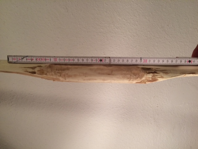

Hallo und vielen Dank für die Antworten!
leider habe ich sowohl die Fades als auch die Einkerbung für den Griff bereits angedeutet. Ich befürchte, dass auch dieser Bogen brechen könnte...
Ich habe jetzt die Mittellinie gezeichnet: Ich müsste die 1,5cm für das Ende der Wurfarme komplett auf die linke Seite des WA verschieben. Folglich müsste ich die Wurfarme nur auf einer Seite schmälern und die andere in ihrem jetzigen Zustand lassen.
Spricht was dagegen, oder biege ich die beiden WA mit Schraubzwingen erstmal in eine ausgeglichenere Position, um anschließend die WA von beiden Seiten schmälern zu können?
Liebe Grüße
Lutz
Liebe Grüße
Lutz

Servus, also du kannst an den Enden in jede Richtung mit der Richtschnur ungefähr 1 cm aus der Stavemitte abweichen auf jeder Seite sodass du beim Griff in der Mitte bist, wenn die Sehne im Griff einen halben cm aus der Mitte ist auch ok.
Die Breite an den Tips braucht am Ende auch nur 1 cm zu sein, bei 1,3 cm Dicke - aber Achtung sind nur Richtwerte und nicht für jedes Design.
- Beiträge: 6749
- Hat gedankt: 267 Mal
- Hat Dank erhalten: 389 Mal
Moin disco,
Die Fadeouts kannst Du übrigens ruhig noch auf jeder Seite Richtung Griff schieben, so dass sie im schmaler werdenden Bereich anfangen. Das sollte kein Problem sein und wird Dir grob geschätzt insgesamt 10 cm mehr biegenden Bereich bringen - kuck mal hier die Skizze vom Raben. Und die Sehnenlage kannst Du wunderbar durch biegen im Griff korrigieren - der ist lang und schmal genug zum dampfbiegen.
Das befürchte ich auch - der Bogenrücken sieht stark bearbeitet aus, ich sehe mehrere Kerben und ich sehe dass beim entrinden auch gleich noch Teile des Rückenrings mit weggeschnitten wurden. Wenn das auf der gesamten WA-Länge so aussiehtIch befürchte, dass auch dieser Bogen brechen könnte...
