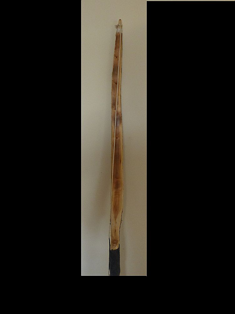

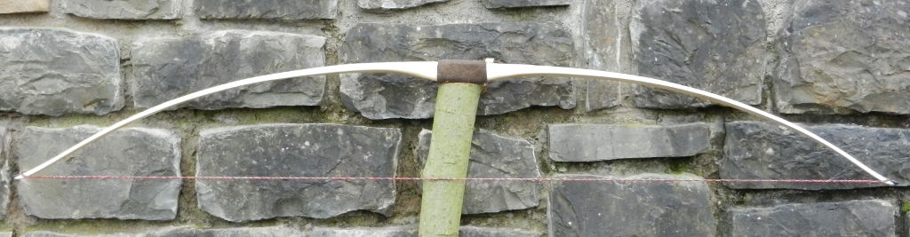

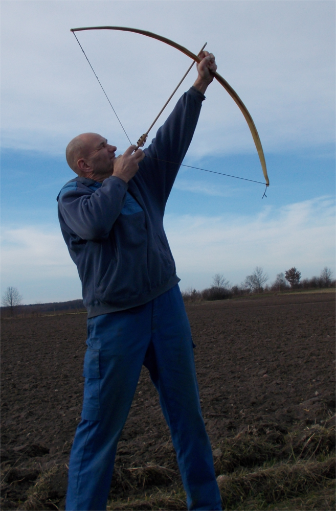

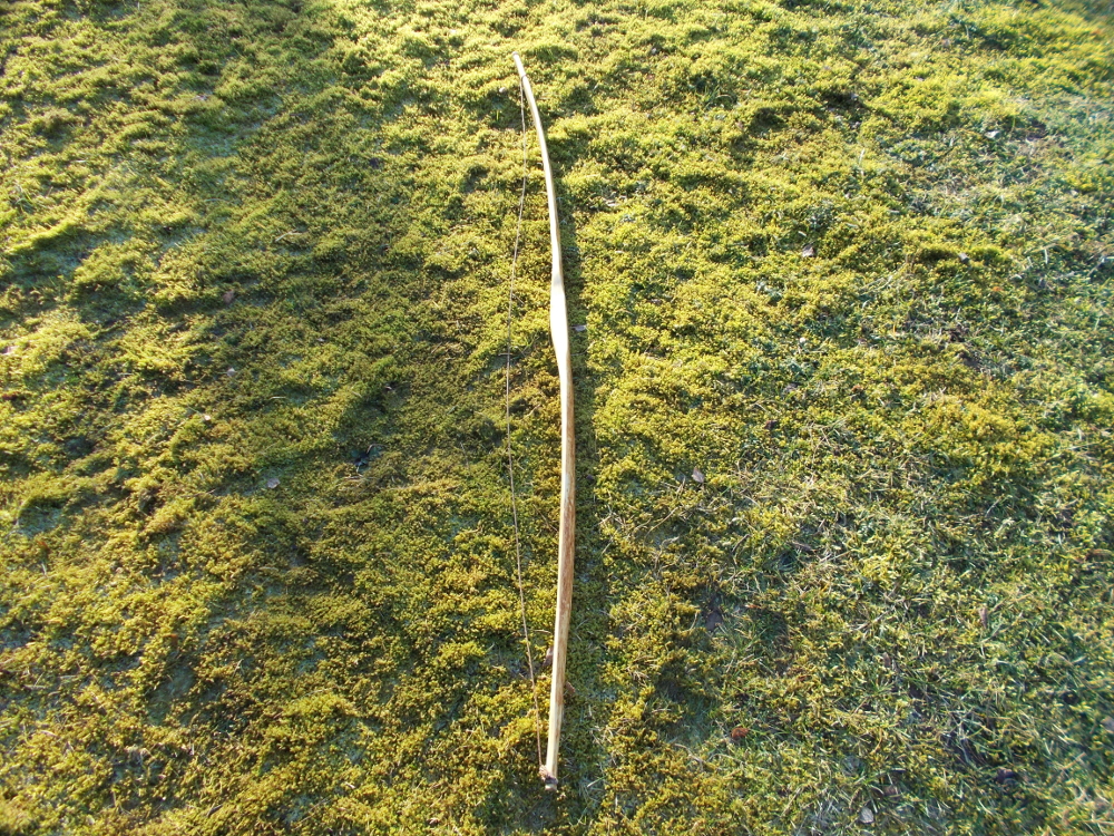

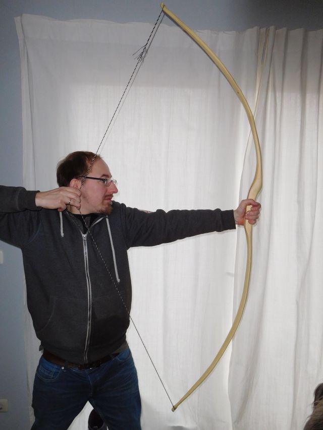

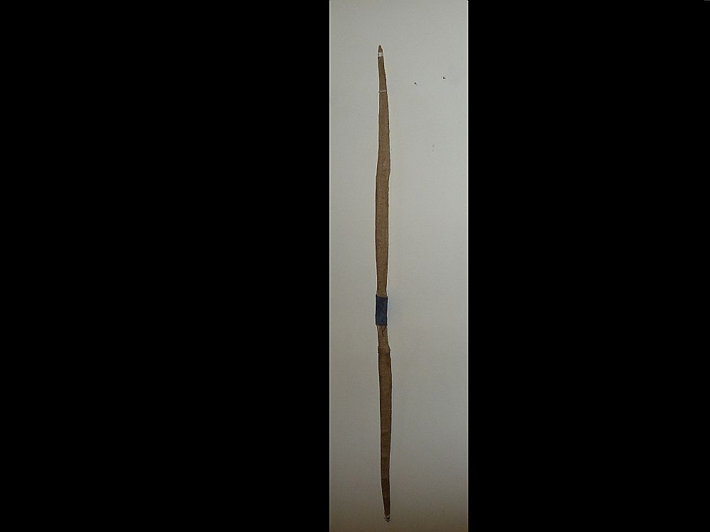

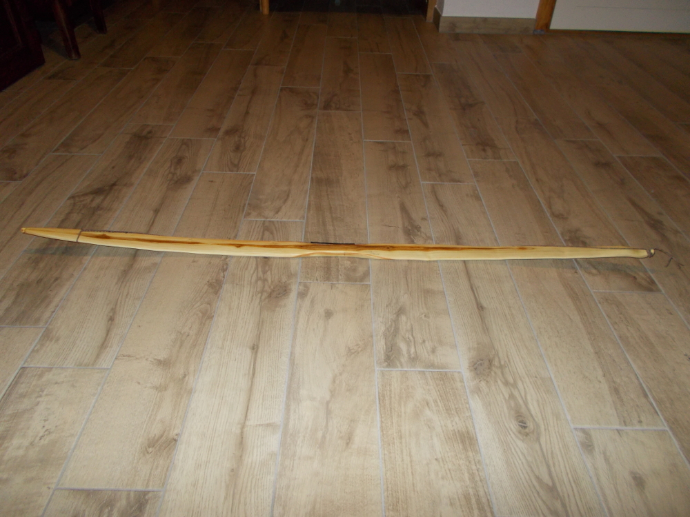

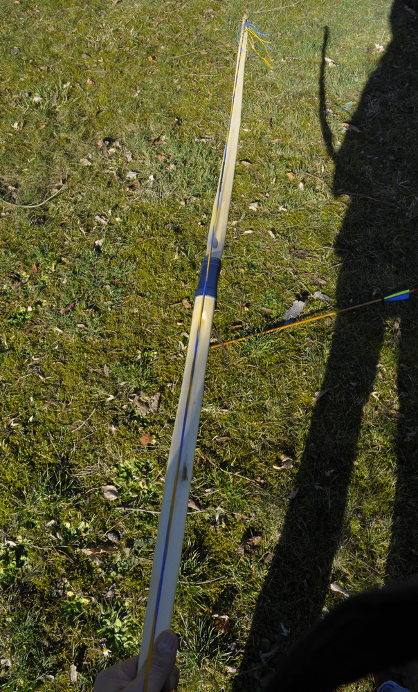

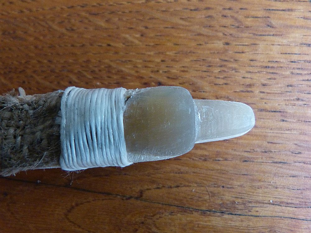

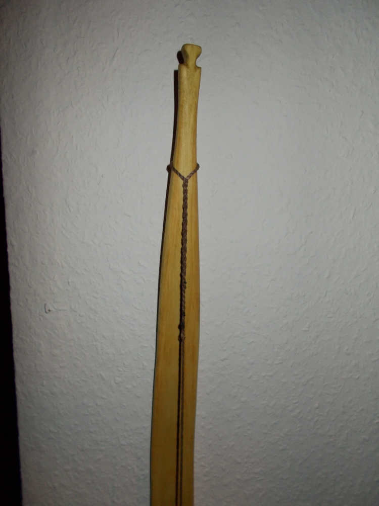

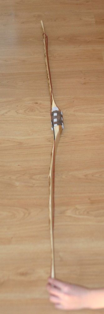

Mein Bogen ist fertig:
Erstmal hier der Link zum Bauthread: viewtopic.php?f=74&t=27992
Holzart: Hasel
Längen N zu N: 166cm
Zuggewicht: Genau 30#@28"
Maximale Auszugslänge: 28"
Der Bogen wurde getempert.
Bilder:

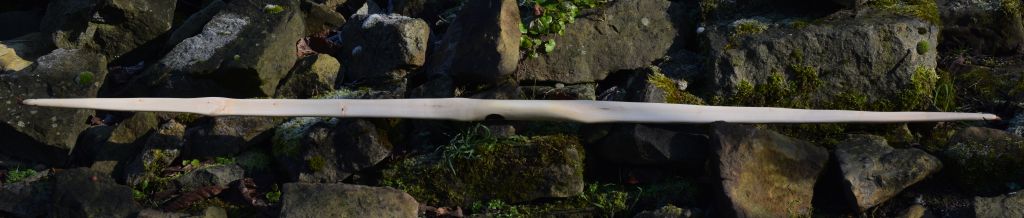

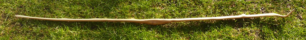

Der abgespannte Bogen

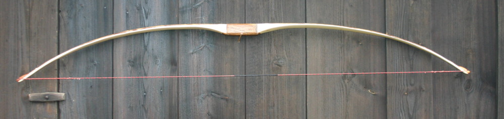

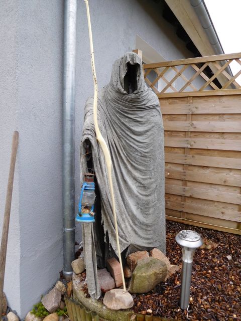

Der aufgespannte Bogen

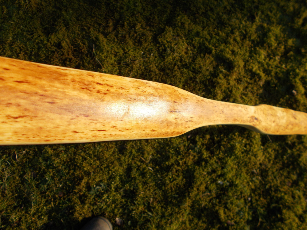

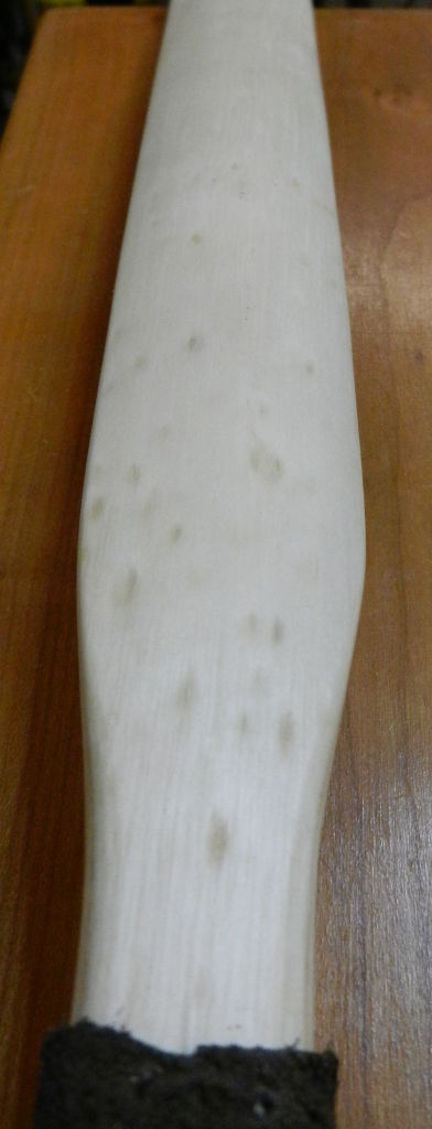

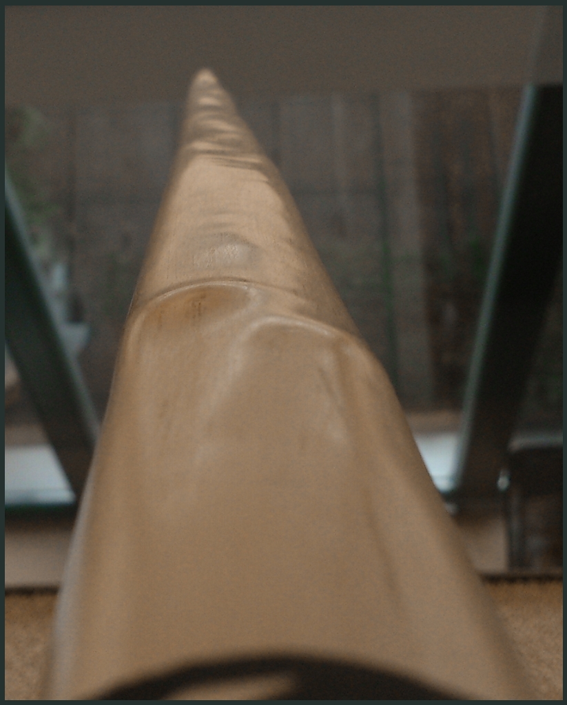

Die Bauchseite des uWa.Durch das Tempern hat der Wa die bräunliche Farbe.
Hier der Breitentaper, angelegt an das Bodman Design

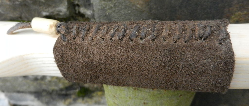

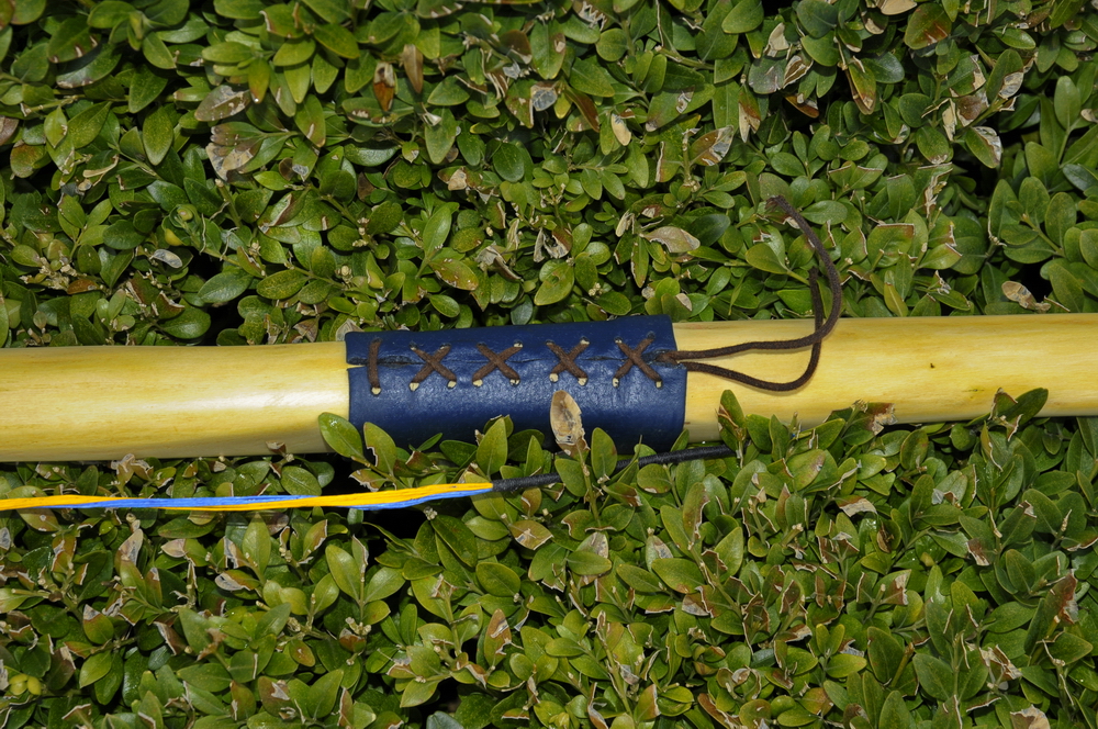

das Griffleder, am Rücken befestigt mit einem Lederband.

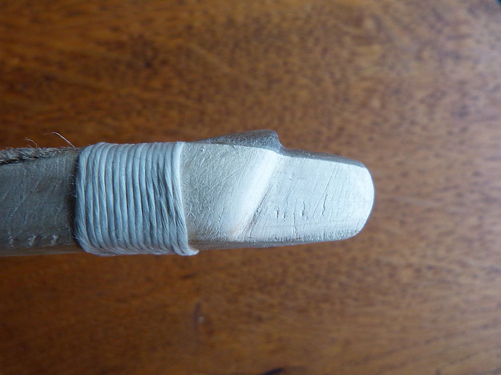

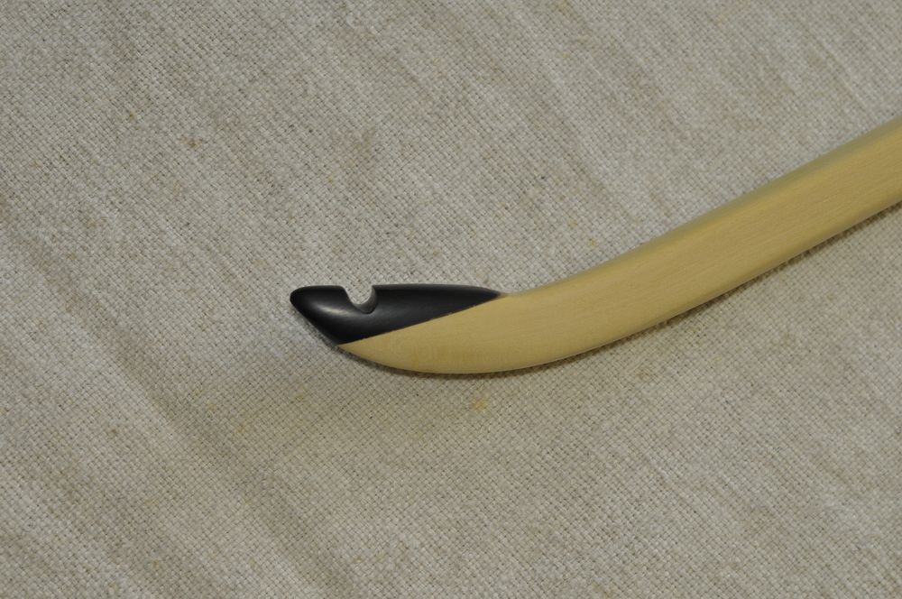

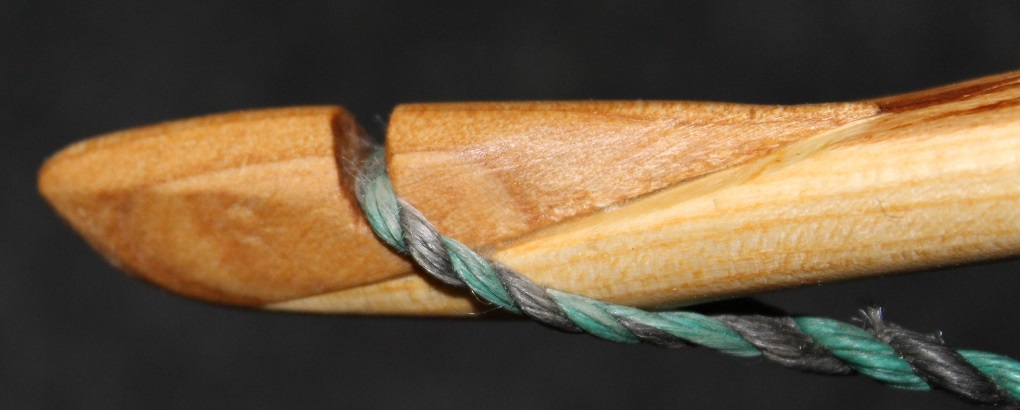

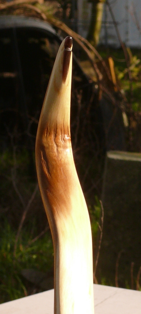

Die Nocke
Die Nocke
Nocke
Nocke
Die Pfeilanlage aus hellem Kuhhorn

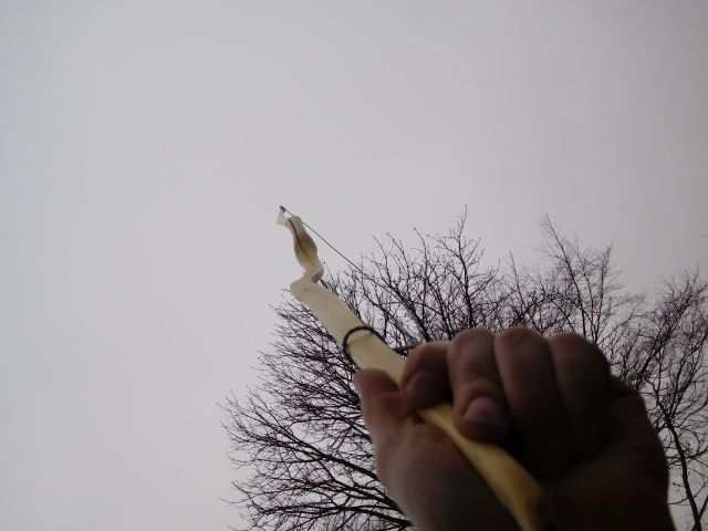

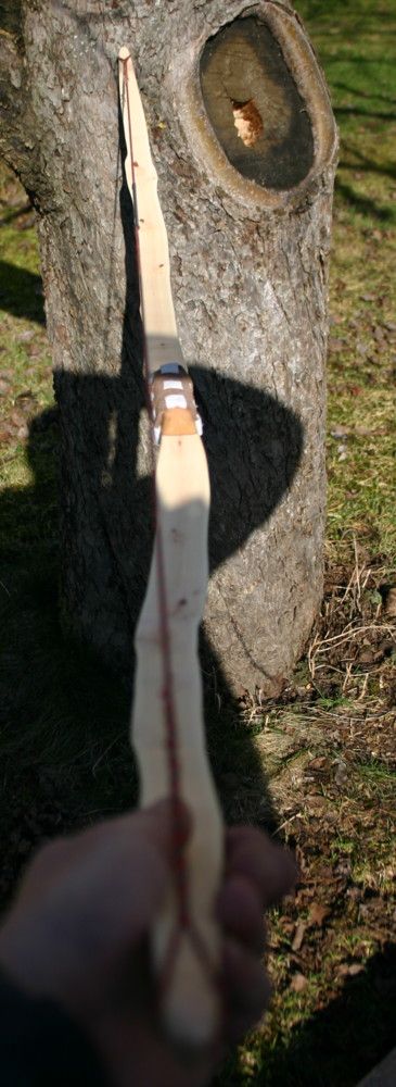

Der Sehnenverlauf, nicht ganz Perfekt, aber auf der richtigen Seite

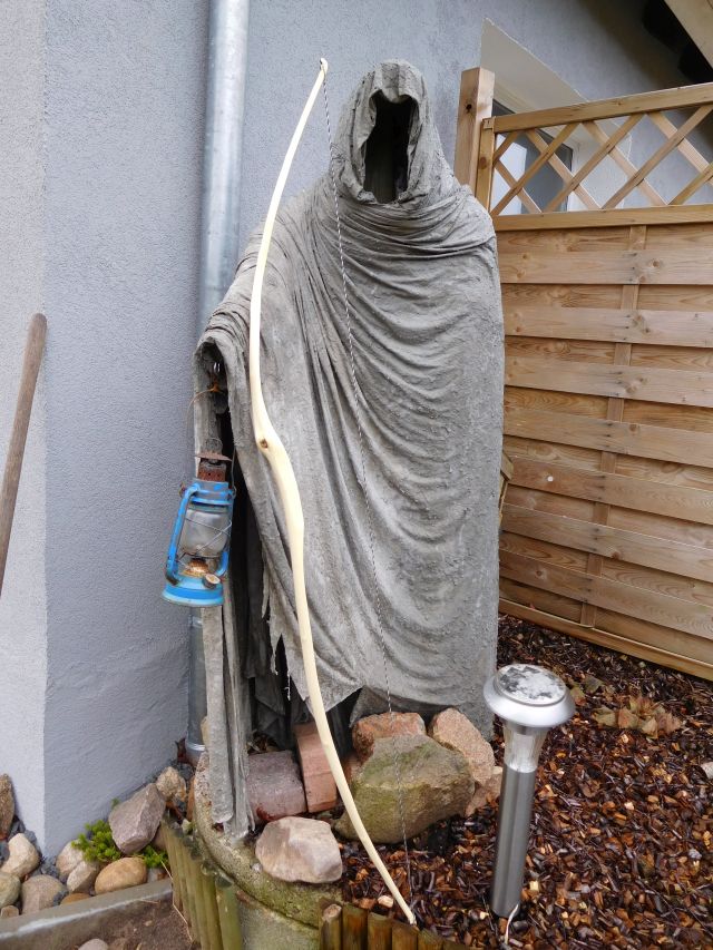

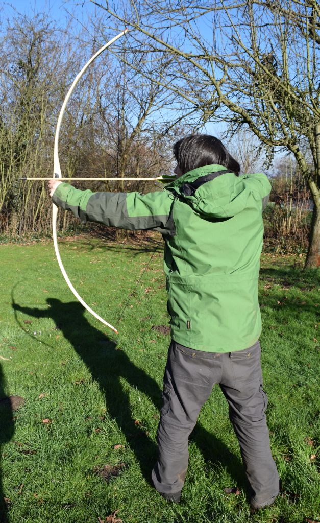

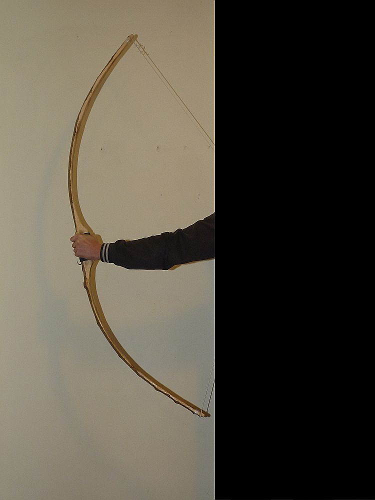

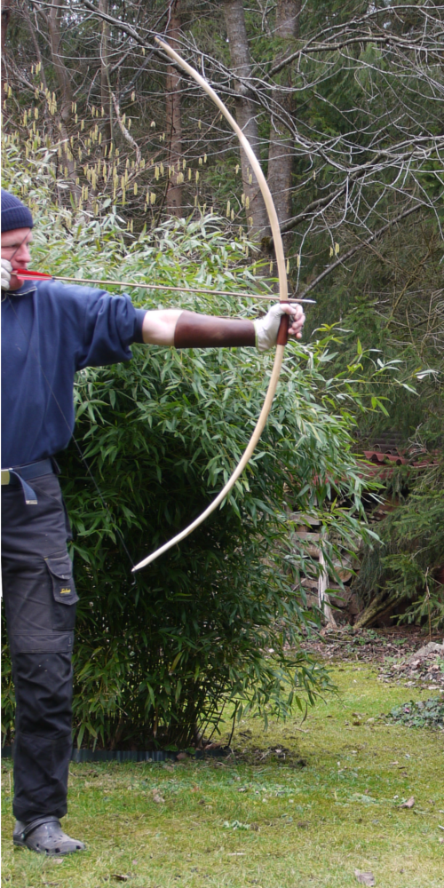

Zu guter letzt der Vollauszug
Gefinished wurde der Bogen mit 3 Schichten Clou-Holzöl und 2 schichten Leinölfiris.
als Rückenverstärkung habe ich Sackleinen aufgeklebt.
Der Bogen zieht sich weich ist aber hart im Abwurf und hat leichten Handschock.
Inklusive pipapo wiegt der Bogen 597 gramm.

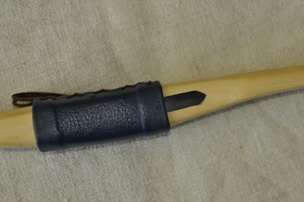

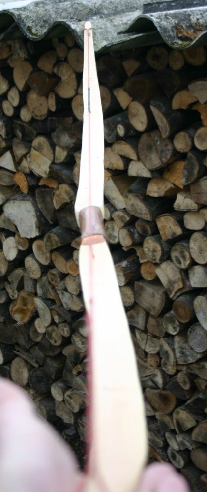

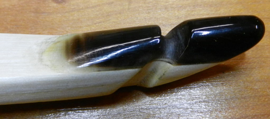

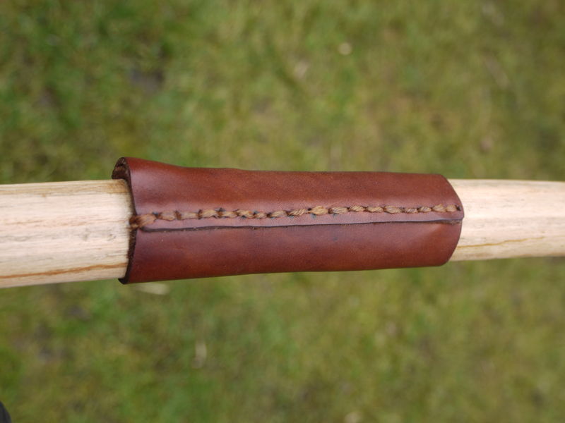

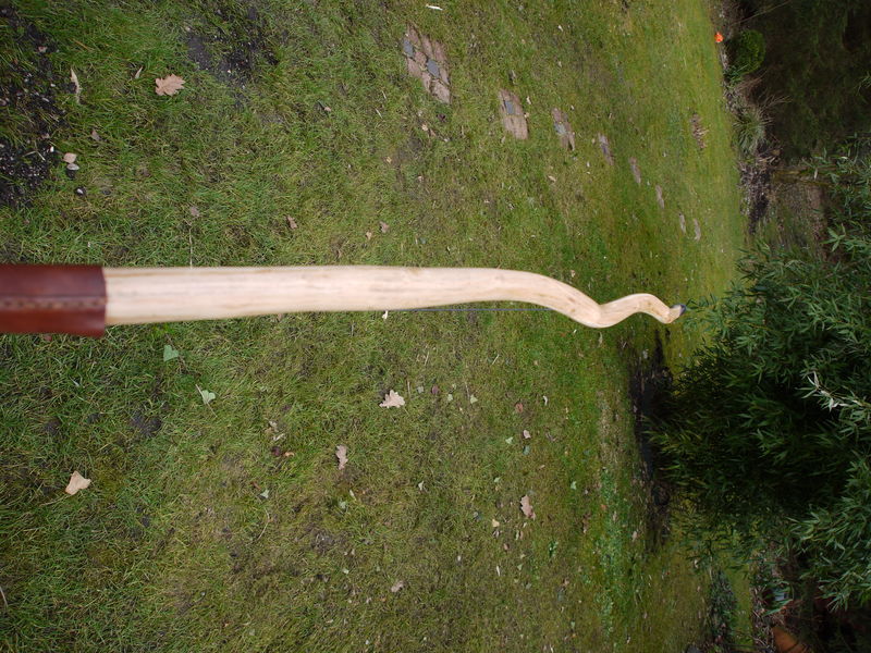

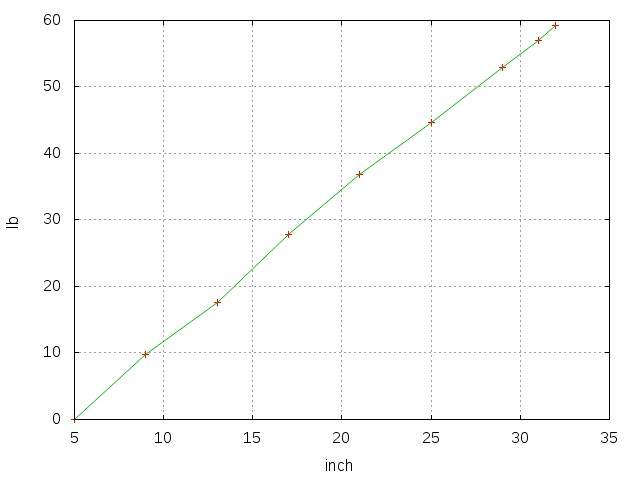

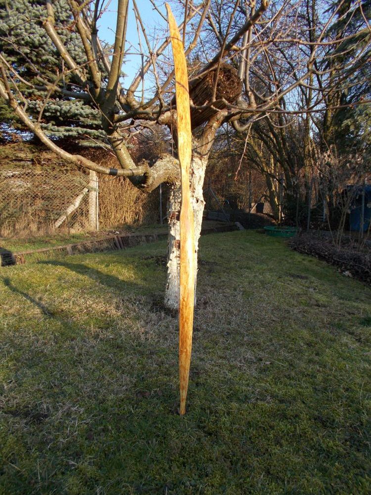

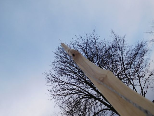

Nachbars Lumpi
Schlehe
171cm 67" N/N
59# @ 32"
520g incl. Griffleder und Sehne
Profil oval, Hoehe / Breite grob 2/3
Sehne FF 10Strang flaemisch gespleisst
Nocken aus Bueffelhorn, Griff aus pflanzengegerbtem Leder (aufgeschrumpft)
Finish mit Hain Holzbodenoel
Bauthread: http://fletchers-corner.de/viewtopic.php?f=74&t=27993

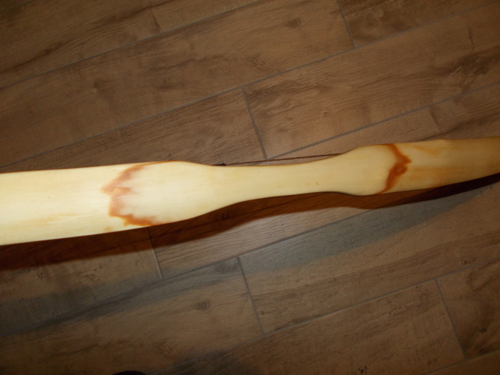

der Anfang
der Anfang
WA oben
WA oben
WA unten
WA unten

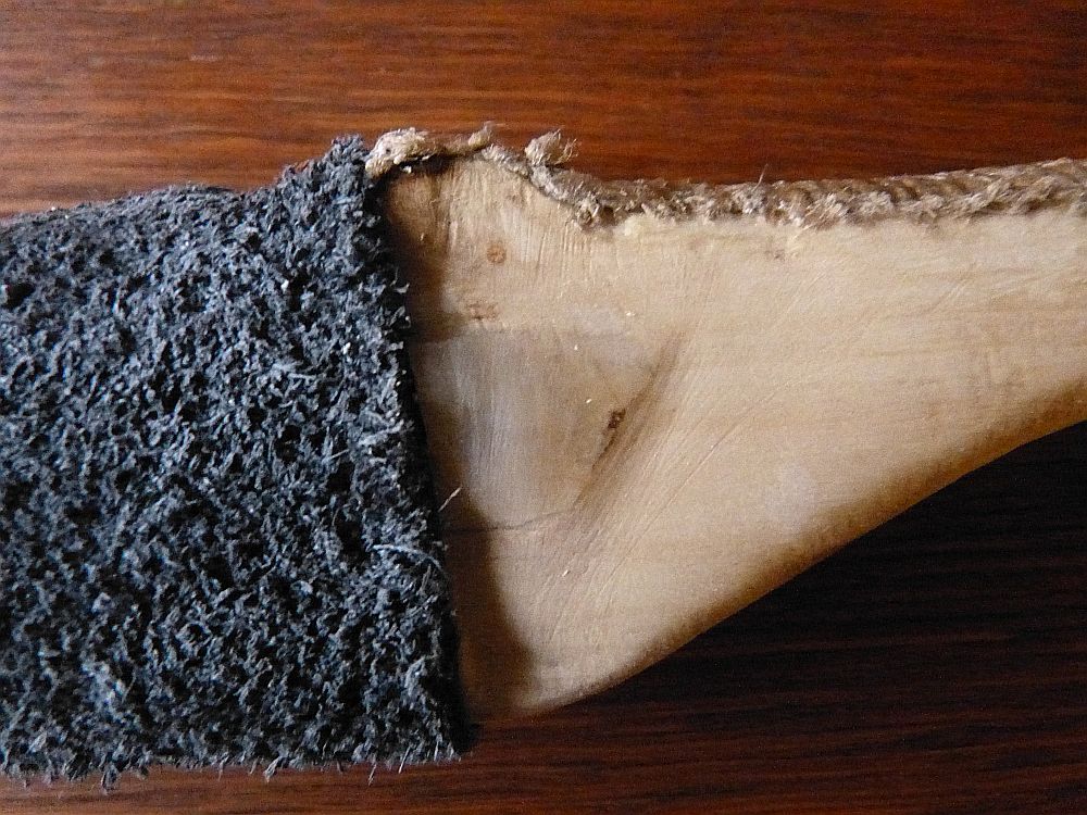

Griff
Griff

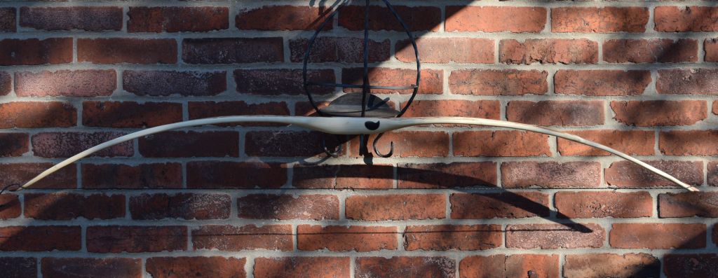

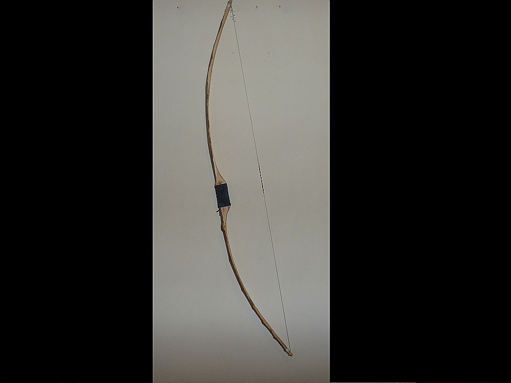

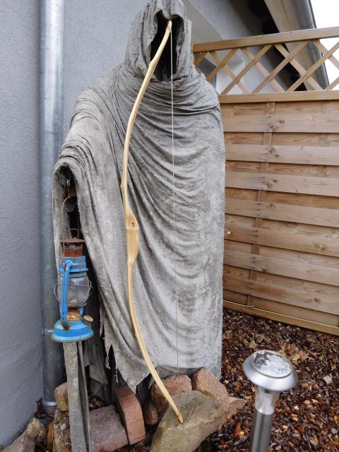

Standhoehe
Standhoehe
abgespannt
abgespannt

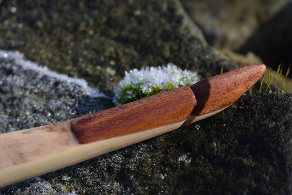

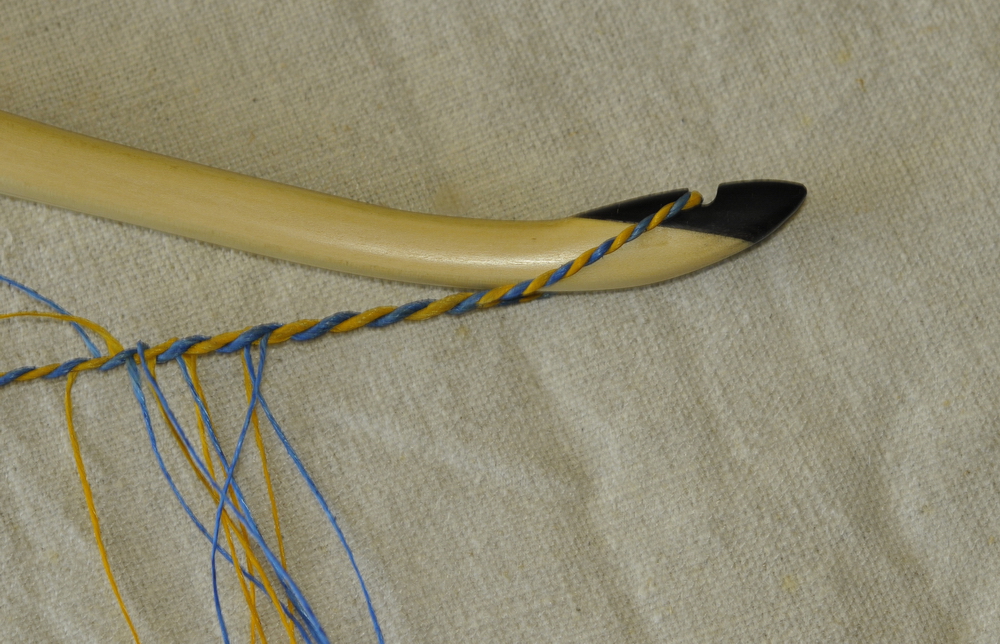

Nocke oben
Nocke oben
Nocke unten
Nocke unten

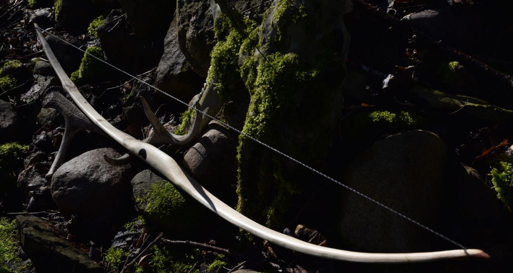

Doyle
Beiträge: 164
Registriert: 25.01.2011, 14:10
Re: Präsentationen des Saplingturnier 8 , 2016
Beitrag von Doyle »

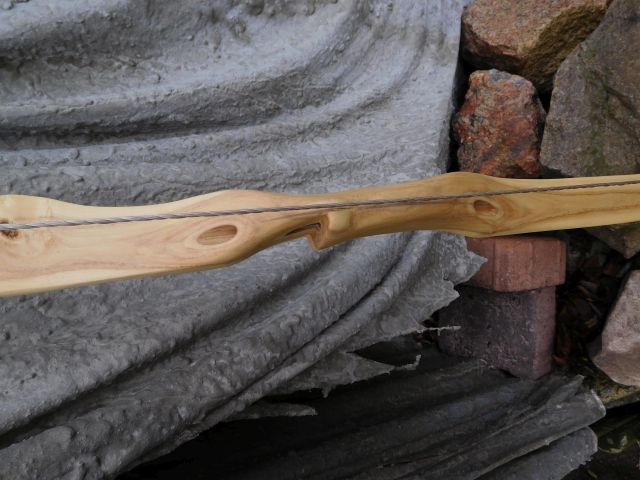

Faul
Der Name sagt es schon der Stamm war innen faul.
Nur 1,5cm waren von heller Farbe der rest braun.
Da das Holz hart und zäh schien, habe ich es trotzdem versucht was draus zu machen.
Länge: 1,42m gesamt 1,39m Nock to Nock
Breite: 4cm auslaufend auf 3,5 und 0,5cm an den Tips
Zuggewicht: 36#@28
Gewicht: 426g mit Sehne
Der bau
viewtopic.php?f=74&t=28037

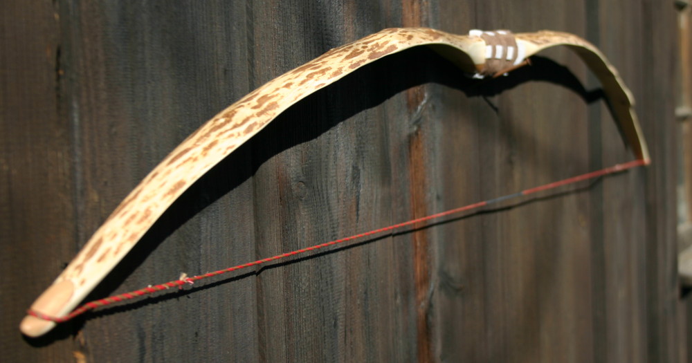

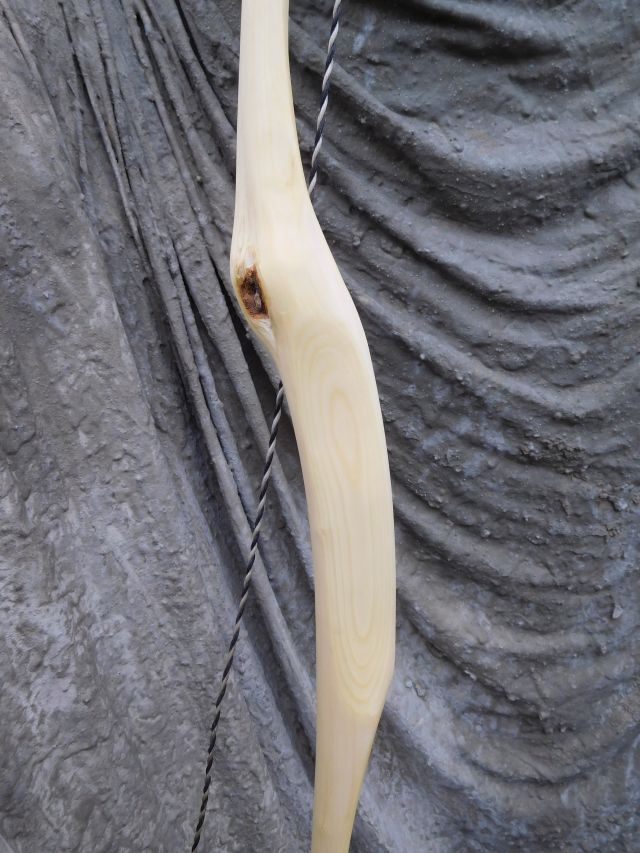

WEIßDORN vom alfred33
So, ich möchte dann mal meinen Weißdorn herzeigen ;)
(hier war die Ernte usw.. viewtopic.php?f=74&t=28014#p502345)
Holzart: Weißdorn
Länge: Bogen Gesamt 170cm NtN 165cm
Breite am FA 45mm Pyramidial zum Nock mit 9mm
Dicke nach dem FA 20mm bis zur Nock mit 8mm
Gewicht "nackig" 688 Gramm
Zuggewicht bei 28 Zoll = 44 Lb
die Tips sind aus Kirschenholz
auf Griffleder hab ich verzichtet
Bogenrücken mit Cambiumresten als Eycatcher alles mit Leinöl eingelassen.
Dann hoffe ich er gefällt Euch so wie mir.

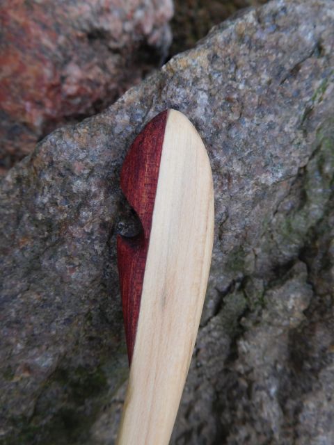

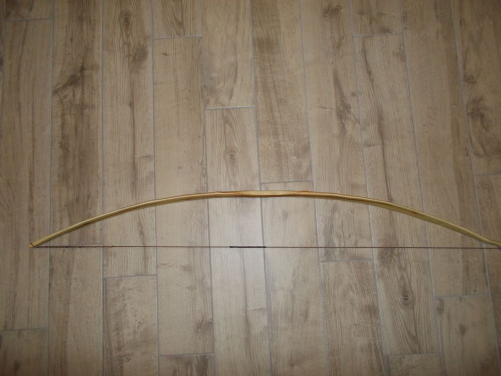

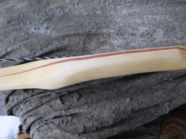

Flieder
Ich habe diesen Bogen aus einen Stämchen mit 4cm durchmesser gebaut.
Dies ist mein erster Bogen aus Flieder und ich muss sagen das ist ein sehr schön zubearbeitendes Holz.
Die Noken sind aus Knochen und Amarant.
Das tillern war nicht so einfach mit den ungleichchen Wurfarmen aber schaut ok aus finde ich.
Er schisst recht flott und genau. Handschock hat er keinen.
Länge: 1,72m Nock to Nock
Breite: 3cm auslaufend auf 0,7
Zuggewicht: 34#@28
Gewicht: 561g mit Sehne
Zum bau: viewtopic.php?f=74&t=28037

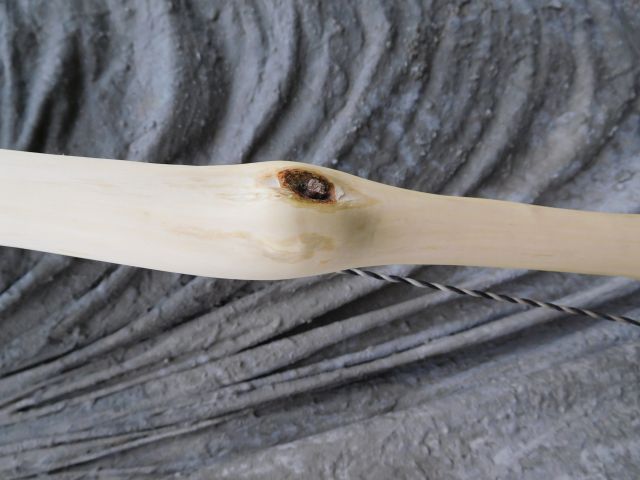

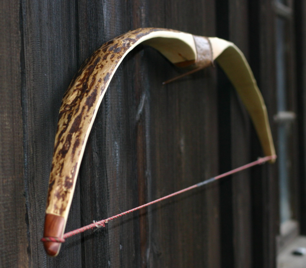

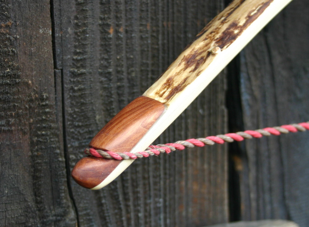

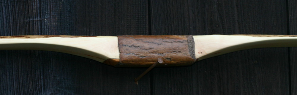

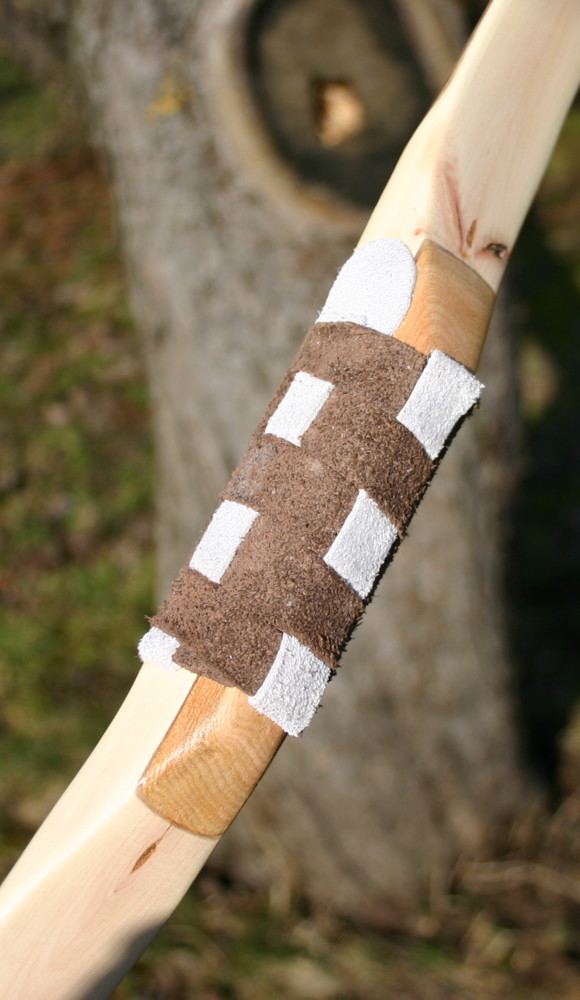

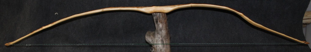

Corny 1
Link zum Bauthread: viewtopic.php?f=74&t=28033#p505203
Holzart Hartriegel
Länge NtN: 174 cm
Zuggewicht 37 # bei 28 Zoll Auszug
Breite an den Fades 4, 2 cm, dies gleichbleibend bis ca. 2/3 der Wurfarme, danach auslaufend auf 13 mm an den Nockkerben
Griffverstärkung aus Zwetschge
Overlays aus Apfelkernholz
Griff mit vergammelter Ulmenrinde belegt (lag ein Jahr im Freien), nach Trockung des Leims Rinde in der Dicke reduziert und mit Acryllack stabilisiert (war extrem weich, wie Samt)
Pfeilanlage aus braunem Wildleder in Ulmenrinde eingearbeitet
Sehne Dacron B55 10 Strang flämisch gespleist in braun/rot
Gewicht 741 Gramm inkl. Sehne
Der Bögen wurde zweimal mit Holzöl und einmal mit Leinölfirnis behandelt.
Dann lass ich noch Bilder sprechen:
Vollauszug 28 Zoll
Vollauszug 28 Zoll
abgespannt
abgespannt

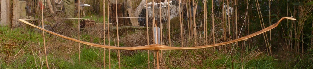

Standhöhe
Standhöhe

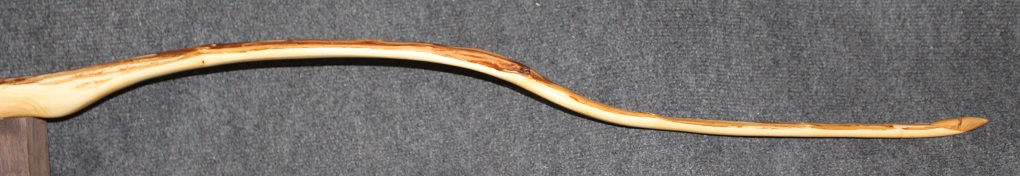

von der Seite
von der Seite
Sehnenlage
Sehnenlage

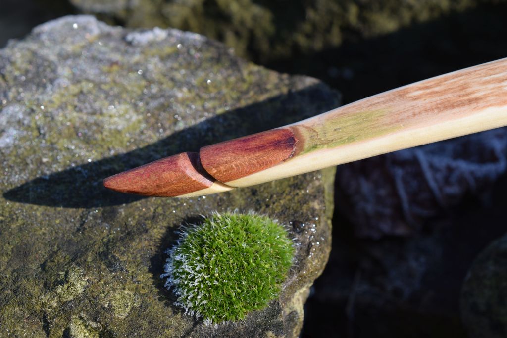

Overlay 1
Overlay 1
Overlay 2
Overlay 2
Griff aus Ulmenrinde
Griff aus anderer Perspektive
der rustikale Bastrücken

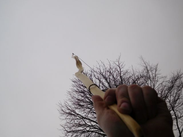

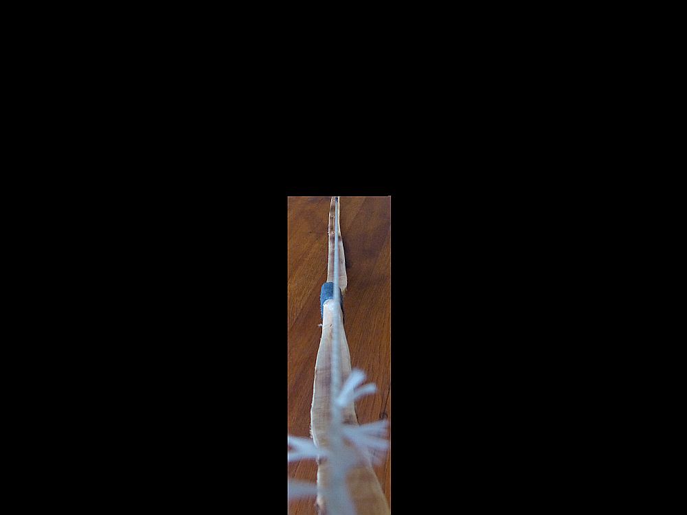

Corny 2
Link zum Bauthread: viewtopic.php?f=74&t=28033#p505865
Holzart: Hartriegel
Lang NtN 159 cm
Zuggewicht 43# bei 28 Zoll Auszug
Breite an den Fades 4 cm, abnehmend dem Wuchs folgend auf ca. 3,5 cm bei 2/3 der Wurfarme, danach auslaufend auf 15 mm an den Nockkerben
Es ist mein erster Bogen, bei dem der Griff aus der Mitte nach unten versetzt ist. Der obere Wurfarm ist hier 5 cm länger als der Untere
Overlays aus Apfelholz
Sehne Dacron B55 12 Strang flämisch gespleißt in braun/rot
Gewicht 587 Gramm inkl. Sehne
Griffwicklung Wildleder braun/grau geflochten
Pfeilanlage aus grauem Wildleder
Finish 2-fach farbloser Acryllack seidenmatt
Hier noch die Bilder:

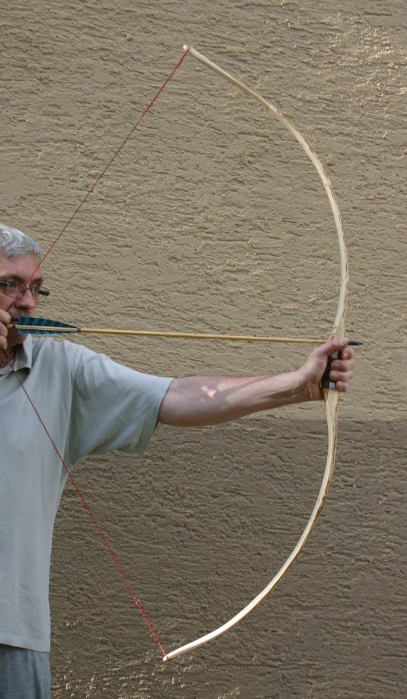

Vollauszug 28 Zoll
Vollauszug 28 Zoll
Wie man sieht, sind 28 Zoll Auszug bei der Bogenlänge natürlich grenzwertig. Ich wollte einfach sehen, ob das Holz diese Belastung mitmacht. Bis jetzt klappts und die Beschleunigung des Pfeils ist bei der Kürze des Bogens beachtlich und macht den Bogen richtig "giftig".

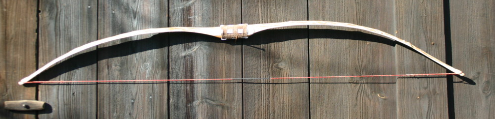

abgespannt
abgespannt
Von dem ursprünglichen Reflex der Wurfarme von 10 cm bzw. 14 cm sind nach dem Tillern und Einschießen an beiden Wurfarmen je 6 cm übrig geblieben.
Standhöhe
Standhöhe

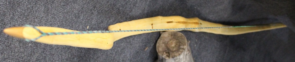

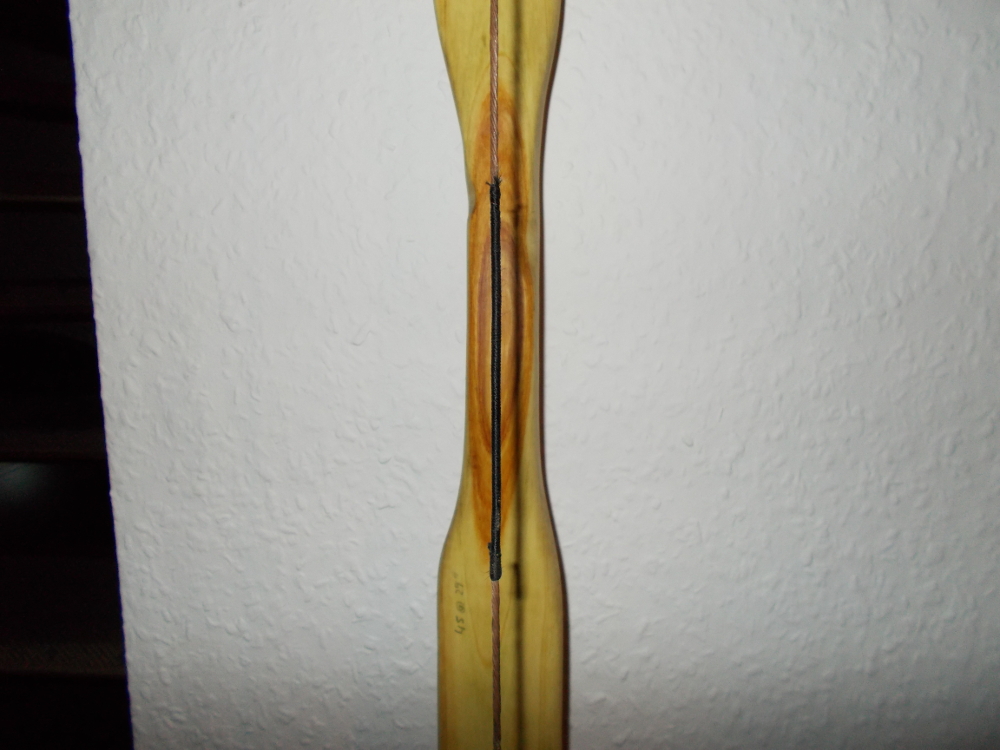

Sehnenlage
Sehnenlage
Bei dieser Sehnenlage ist es natürlich ein absoluter Rechtshandbogen.

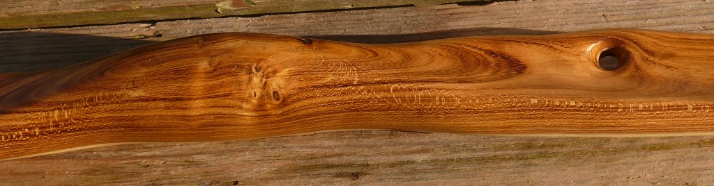

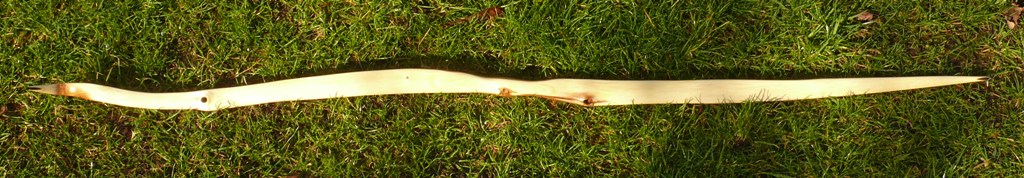

extrem snaky Rücken
extrem snaky Rücken

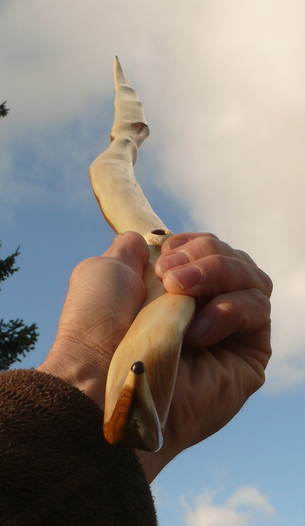

Griffbereich
Griffbereich
Griff, Rücken und Fades
das Ganze von der Seite
Overlay 1
Overlay 1
Overlay 2
Overlay 2

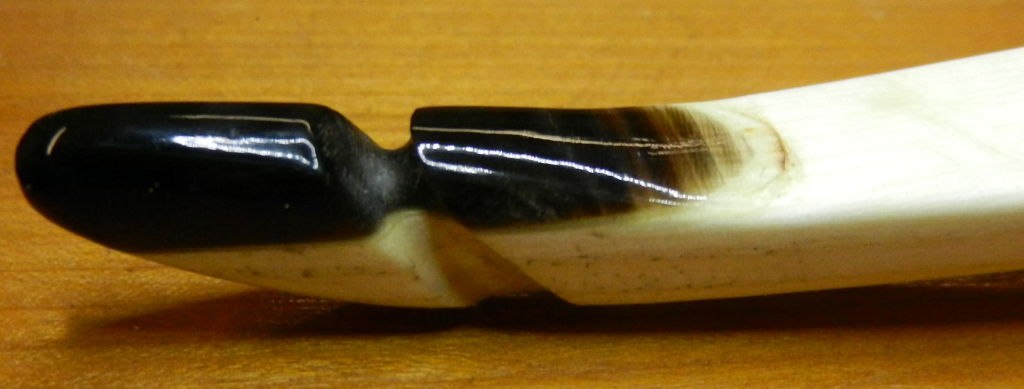

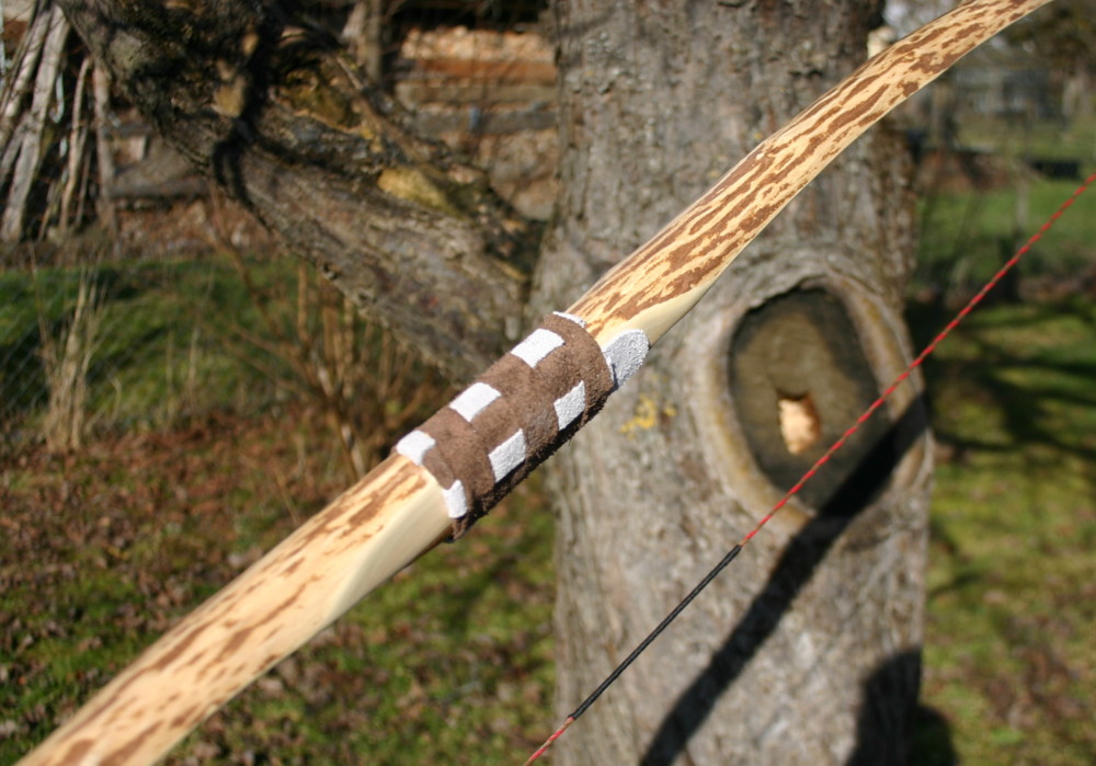

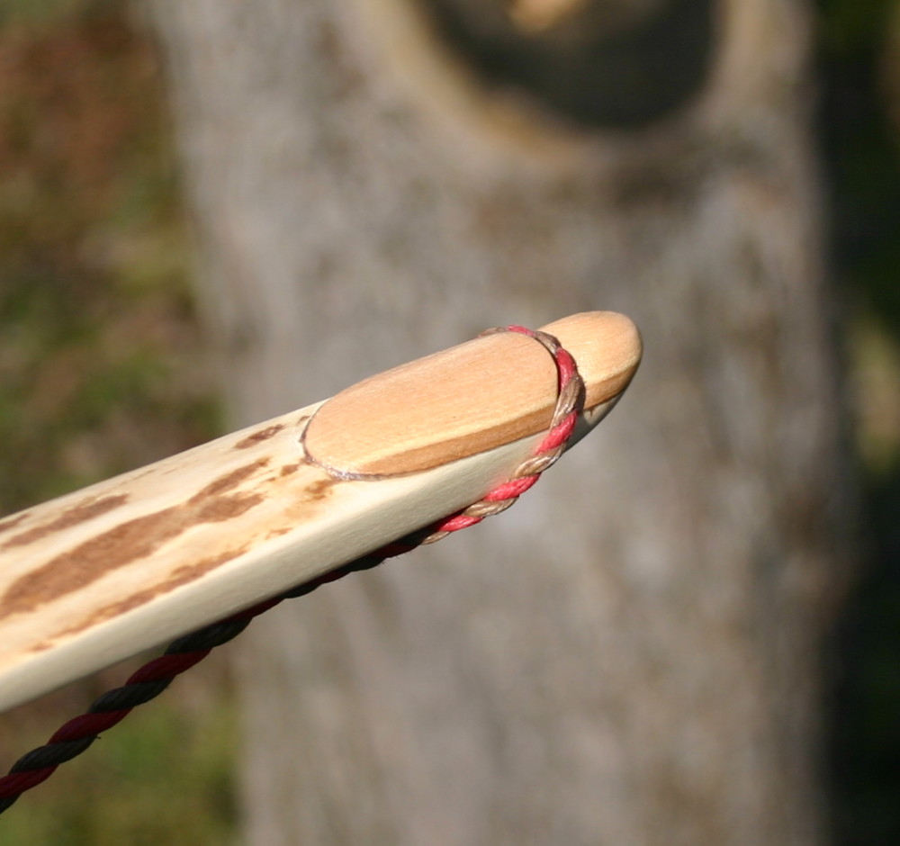

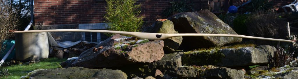

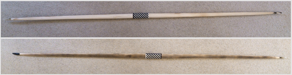

Neumi's "roast'n'toast"
Holzart: Haselnussstrauch - Corylus avellana
Länge N/N: 183 cm
Zuggewicht: 60#@30" (Angabe gem. AMO)
Gewicht: 615 g
Link zum Bauthread: http://www.fletchers-corner.de/viewtopi ... 74&t=28000

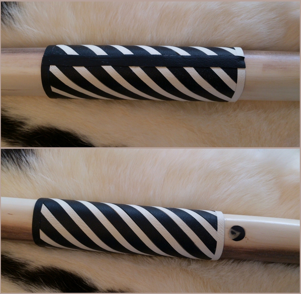

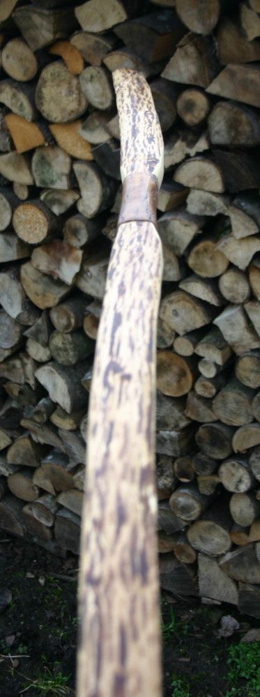

hier ein Hasellangbogen mit lecker geröstetem Bauch
Die Nocken sind aus Schafwidderhorn aus der Region
Der arrowpass ist aus dem gleichen Horn
Als Sehne habe ich eine 10-Strang Spectra flämisch gedrillt
Das finish besteht aus einer Lage Tiefgrundöl mit weissen Pigmenten, einer Lage Pariser Schelllack und einer Lage Gartenmöbelöl
Und hier die Fotos:
Rücken und Bauchansicht abgespannt
Standhöhe
Standhöhe

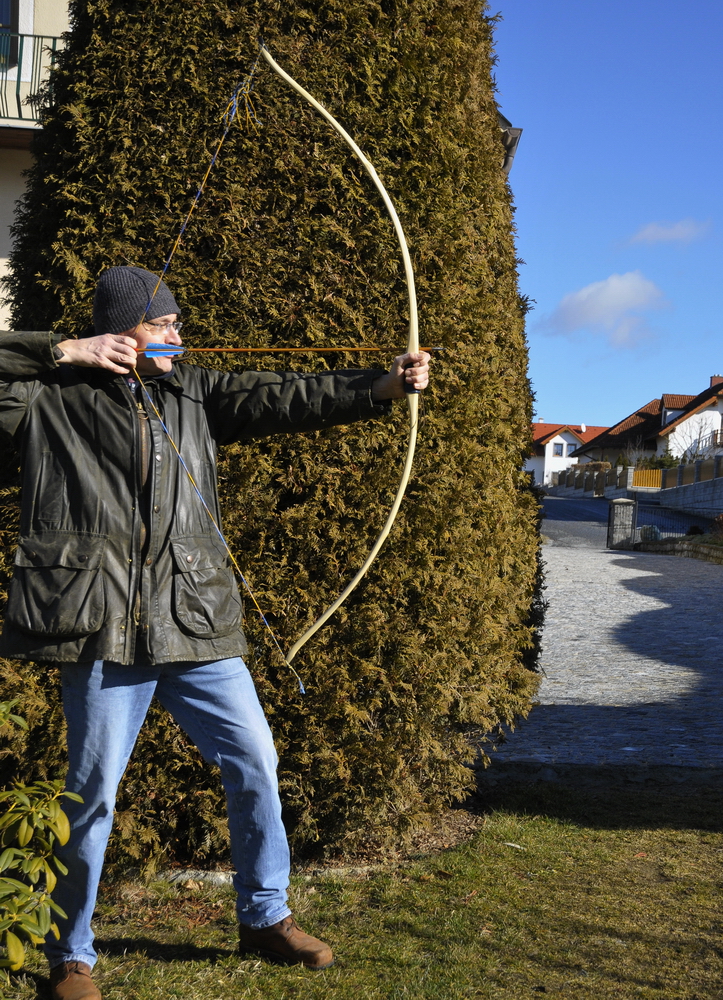

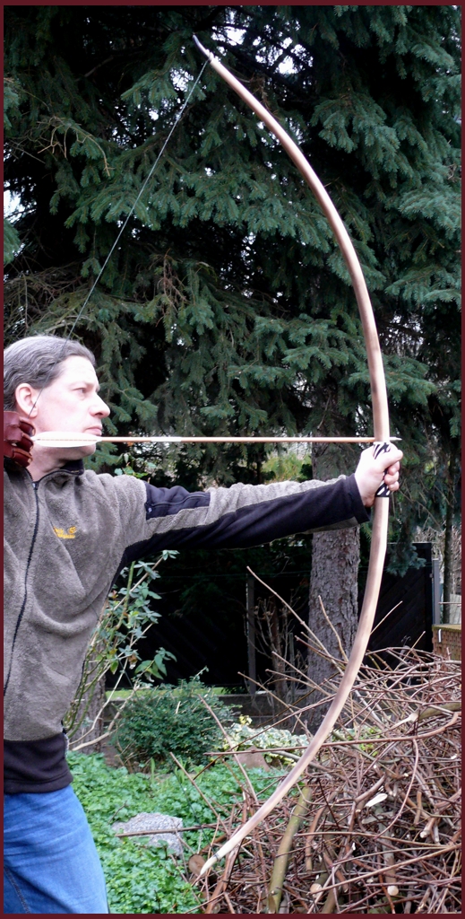

Vollauszug bei 30"
Vollauszug bei 30"
Griff mit schwarz/weißem Leder und arrowpass

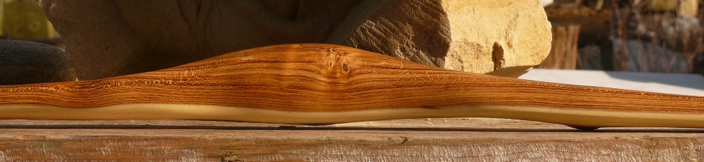

Eine WA-Impression - ganz schön hügelig das Ding

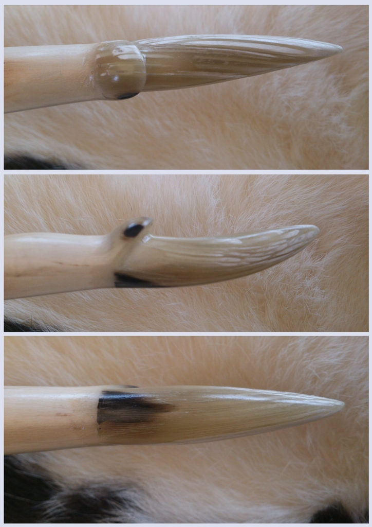

Die obere Nocke
Die obere Nocke
Die untere Nocke
Die untere Nocke

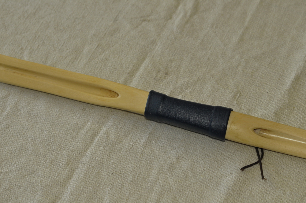

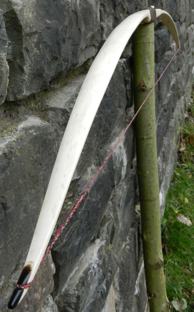

Toddi´s Goldregen-Dachrinne
Link zum Baufred:http://www.fletchers-corner.de/viewtopi ... 74&t=27998
Holz: Laburnum / Goldregen
Hollow Limb Design (ausgehöhlte Wurfarme, Dachrinne eben.)
NtN: 155 cm / 61"
Sehne 6 Str. FF
Gewicht 470g
Zuggewicht 45# / 28 "
4 mm Nockinlays aus Rinderhorn
Finish: mehrere Lagen Leinölfirnis, poliert
Ich hoffe das Bögelchen gefällt... :)

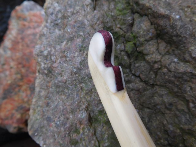

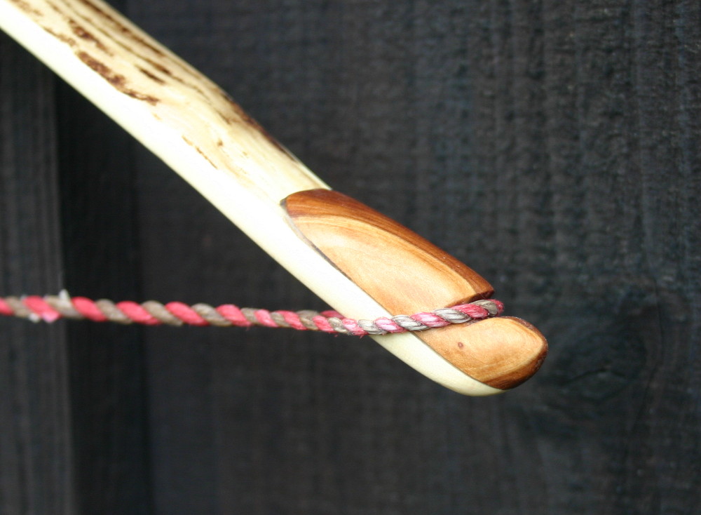

Sehne: Dacron B55 12 Strang
Finisch: Schellack und Auro Hartöl
Overlays und Arrowpass aus Rinderhorn

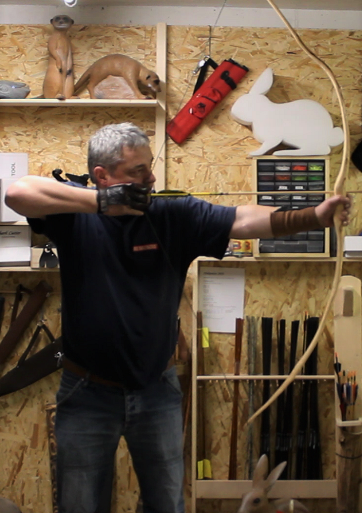

Vollauszug
Vollauszug

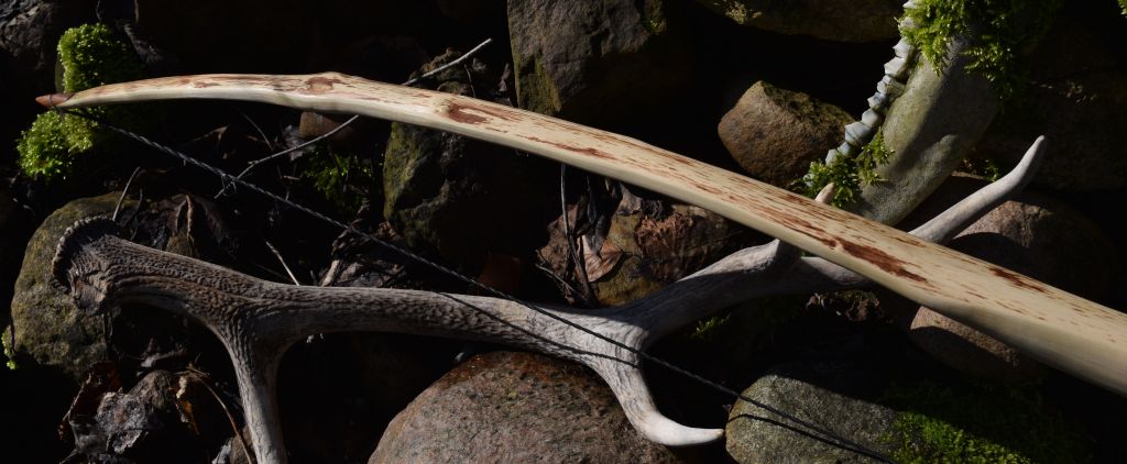

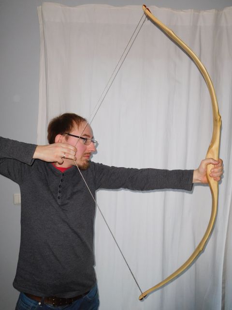

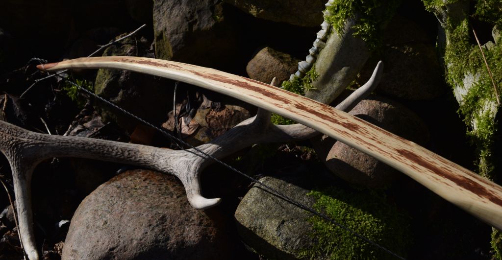

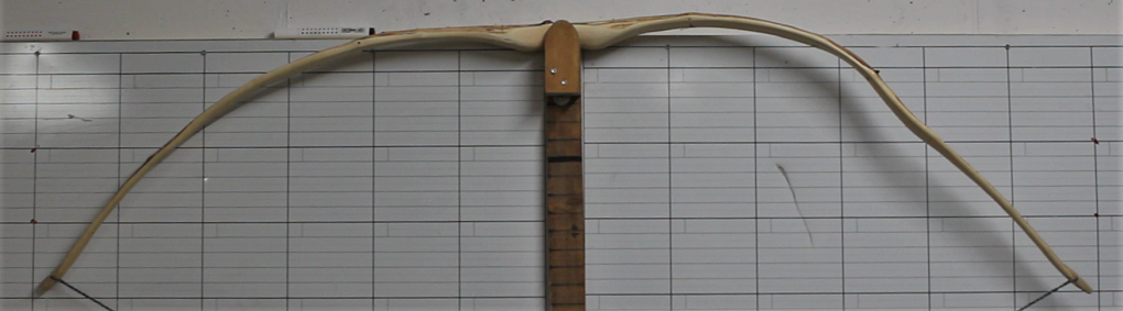

"Bash" - Hartriegel-Flachbogen von Rotzeklotz
Link zum Bau- und Kommentarthread
viewtopic.php?f=74&t=27994
Holzart: Hartriegel
Länge: 1,54m N/N, 1,59m ungespannt
Zuggewicht: 44#@26"
Design: Vollpyramidial von 4cm auf 1,2cm
Gewicht: 559g inkl. Sehne
Overlay aus Plaumenholz
Finish: Leinölfirnis
Im oWA (links) sitzt ein Ast, dort habe ich ihn etwas breiter gelassen

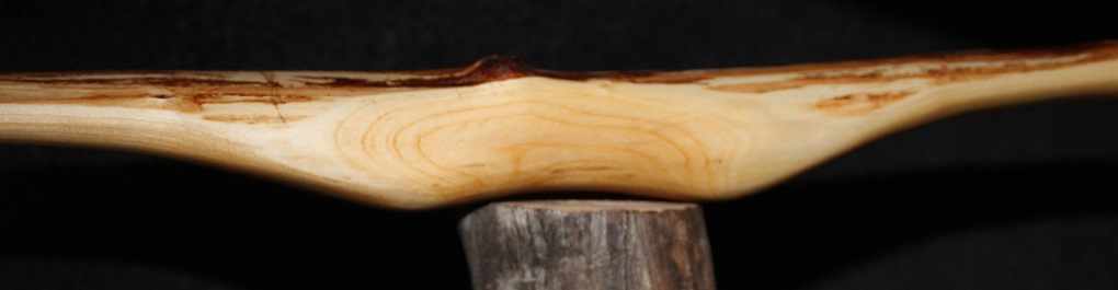

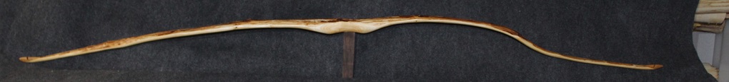

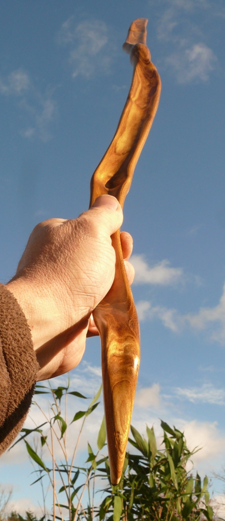

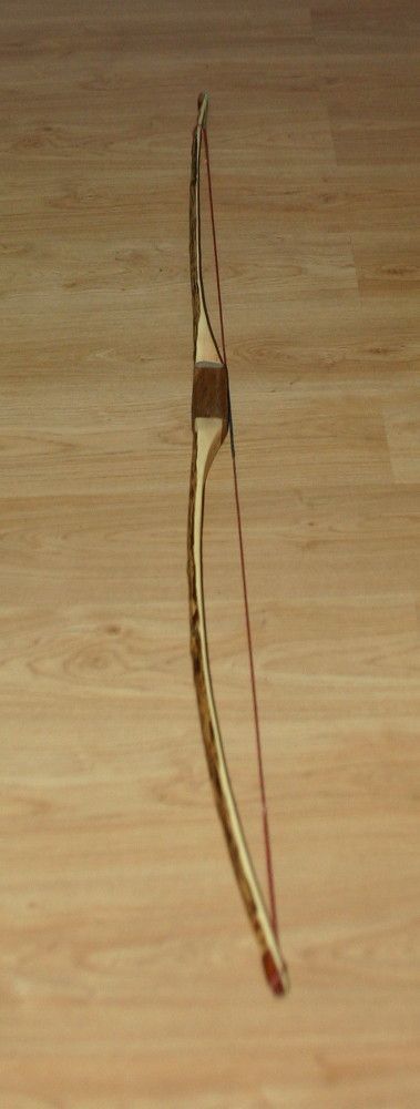

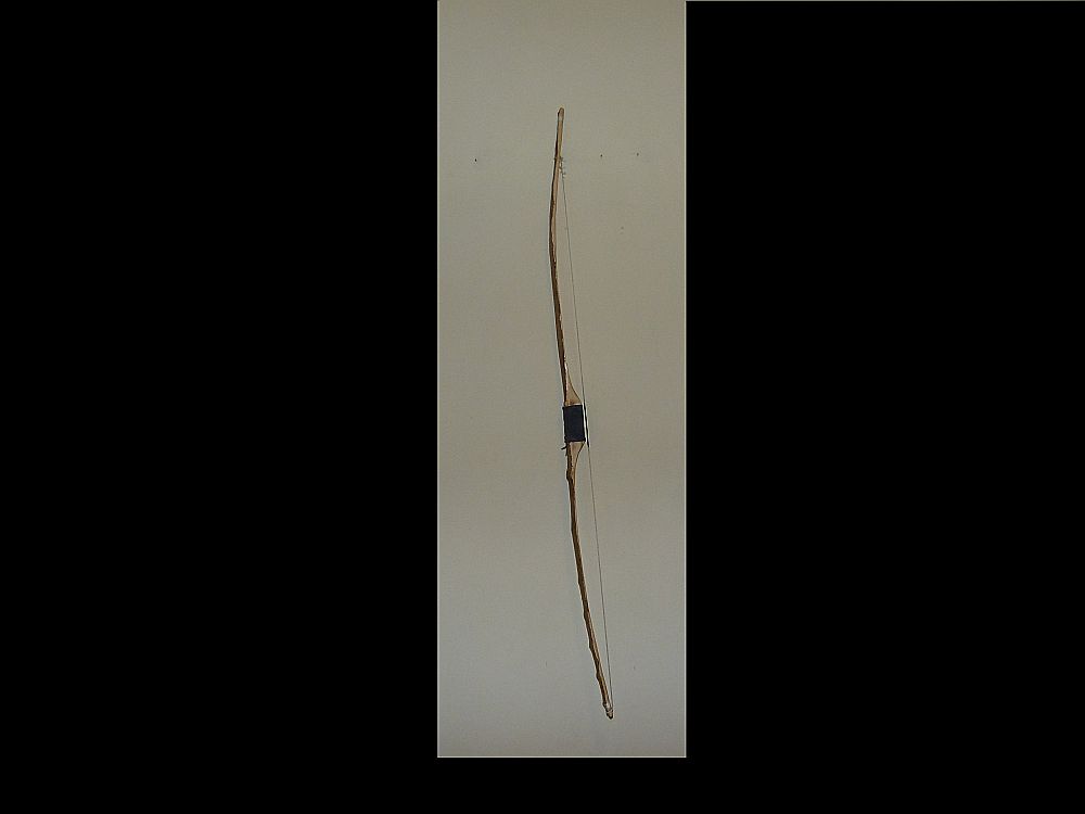

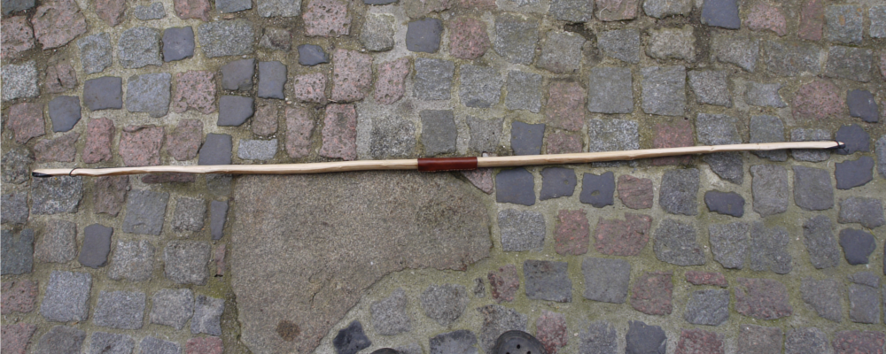

Süßkirsche "der Kurze"von Mühle
Wasserschosser eines Süßkirschenbaums, Rücken gleich der erste Ring unter der Rinde.
Maße:Nock zu Nock 1,30cm
35lbs bei 23" Auszug
48mm breit an den FAs fast gleichbleibend bis nach 45 cm die letzten 8cm auf 1,5cm an den Nocks
Dicke etwa 1cm beinahe durchgehend, 1 Ring Dickentaper
Griff 8cm lang, 1,5cm dick und 3cm breit
die Fadeouts je 5cm
die Maße alle so cirka
7Strang Dacron, flämischer Spleiß; Finish:Öl
der Bau ist hierdokumentiert
viewtopic.php?f=74&t=28004
die Bilder:

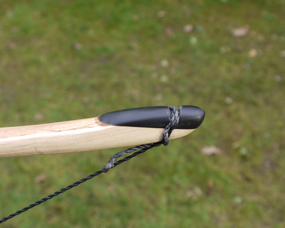

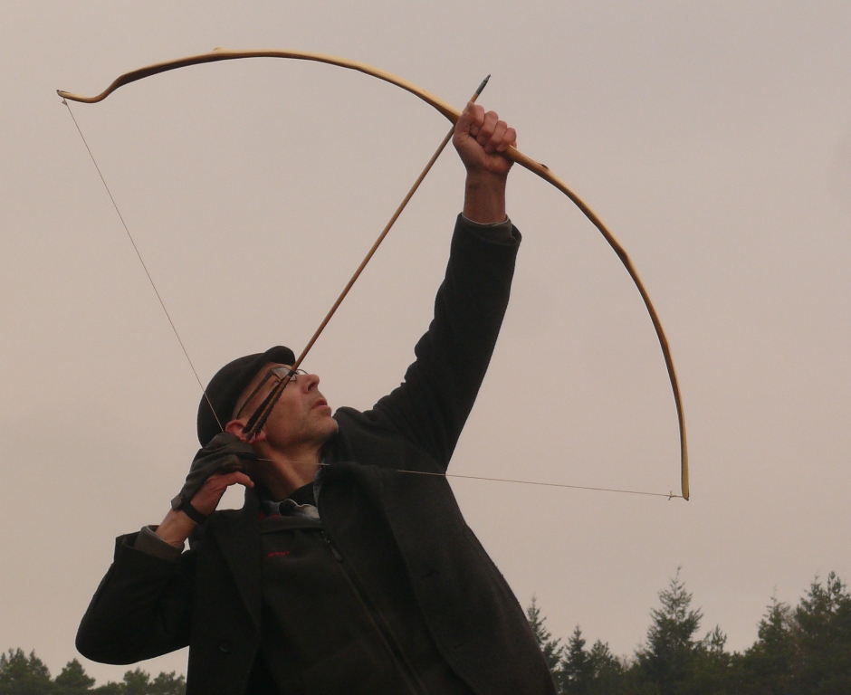

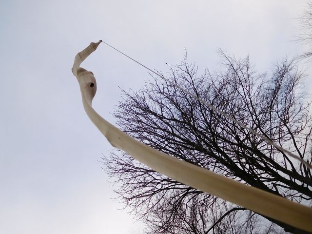

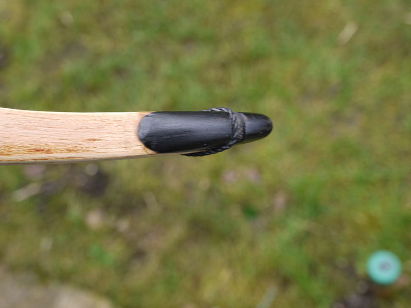

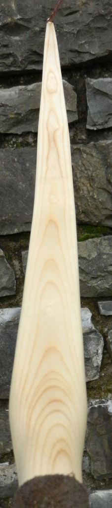

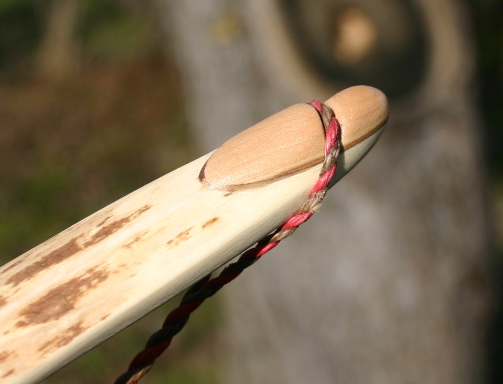

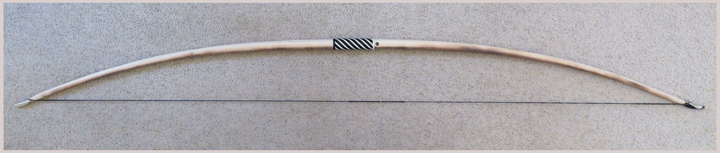

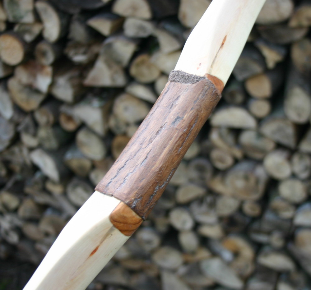

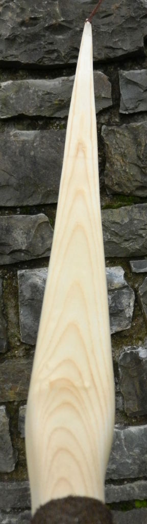

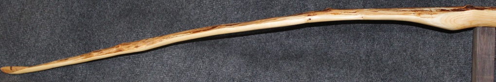

B'eulenpest von B' patient
Holzart: Esche
Design: Semi-pyramidial mit Tipps aus Büffelhorn; der Bauch ist absolut flach und leicht gröstet
Finish: 3x Leinölfirnis
Länge: Gesamt 1,57m NtN 1,53m
Grifflänge: inklusive Fadeouts 20 cm
Breite: 38mm auf 40cm Länge danach gleichmässig verjüngend auf 10mm an den Nockkerben
Dicke: 17mm an den Fadeouts auf 7mm an den Overlays
Sehne: 12 Strang Dacron B50; Länge 1,45m
Gewicht: 362,85g inklusive Sehne und Griffleder
Zuggewicht: 30#@27''
Overlay oberer Wurfarm
Overlay unterer Wurfarm
oberer Wurfarm (deshalb 'Beulenpest')
unterer Wurfarm
unterer Wurfarm
oberer Wurfarm im gespannten Zustand
unterer Wurfarm in gespanntem Zustand
Griffleder
Griffleder
Standhöhe
Standhöhe
Vollauszug
Vollauszug
Standhöhe 2
Standhöhe 2

Mühle
Beiträge: 466
Beitrag von Mühle »

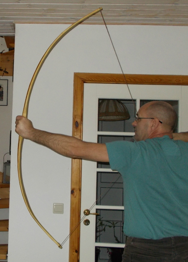

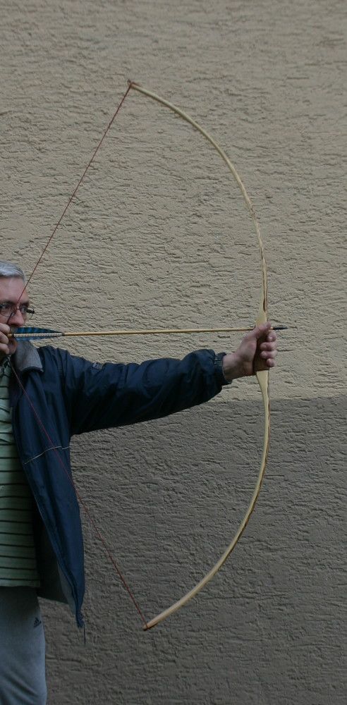

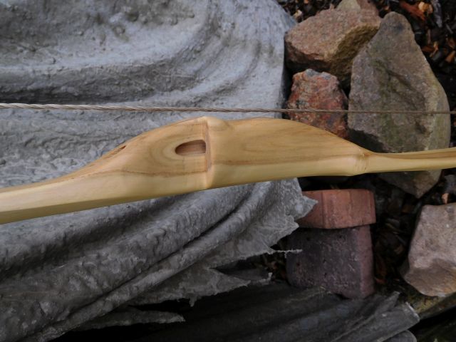

Moin, allesamt!

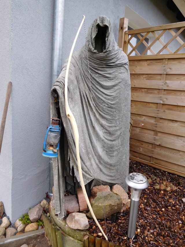

Jetzt mal mein eigentlicher Favorit:die Entstehungsgeschichte dazu:http://www.fletchers-corner.de/viewtopic.php?f=74&t=28004
Holzart:Süßkirsche; Rücken gleich erster ring unter der Rinde;asymmetrisch, oWa 76cm uWa69cm ,der Pfeil
fliegt über die geometrische Mitte des Bogens;Griff ist 12cm lang, 2,5cm breit und 3cm dick;Fadeouts jeweils5cm
Was an Fas 5cm breit fast parallel bis 15cm vor den Tips dann Verjüngung auf 1,5cm; Dicke fast konstant 1,5 cm flacher
Bauch (wie wir ihn uns alle wünschen);als Finish einige Male geölt;Sehne 10Strang flämischerSpleiß;Länge
hat er auch:165cm und zieht 45lbs bei 29".Fässt sich zwar etwas komisch an, wegen der Asymmetrie, aber wenn man
die passenden Pfeile gefunde hat, schießt er sich angenehm.Set hat etwa 5cm welches ich aber auf das Biegen bei
zu geringer Trocknung zurückführe.
Mühle
