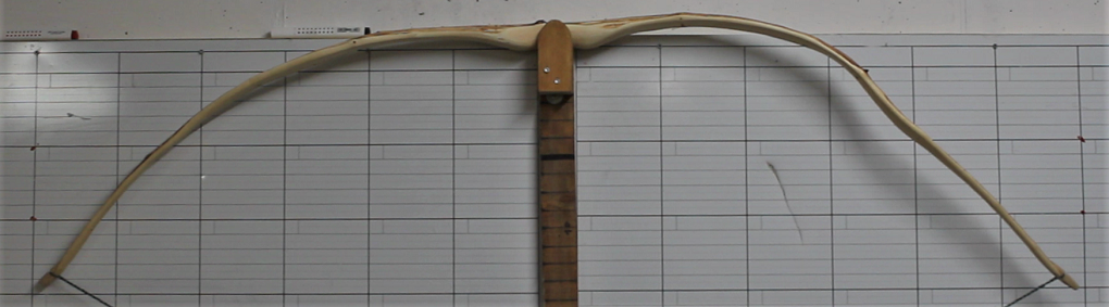

Re: Präsentationen des Saplingturnier 8 , 2016

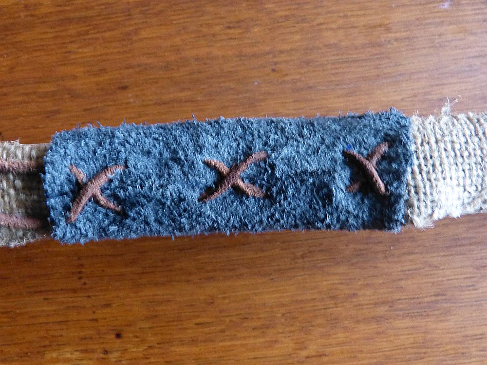

Mein Bogen ist fertig:
Erstmal hier der Link zum Bauthread: viewtopic.php?f=74&t=27992
Holzart: Hasel
Längen N zu N: 166cm
Zuggewicht: Genau 30#@28"
Maximale Auszugslänge: 28"
Der Bogen wurde getempert.
Bilder:
Gefinished wurde der Bogen mit 3 Schichten Clou-Holzöl und 2 schichten Leinölfiris.
als Rückenverstärkung habe ich Sackleinen aufgeklebt.
Der Bogen zieht sich weich ist aber hart im Abwurf und hat leichten Handschock.
Inklusive pipapo wiegt der Bogen 597 gramm.

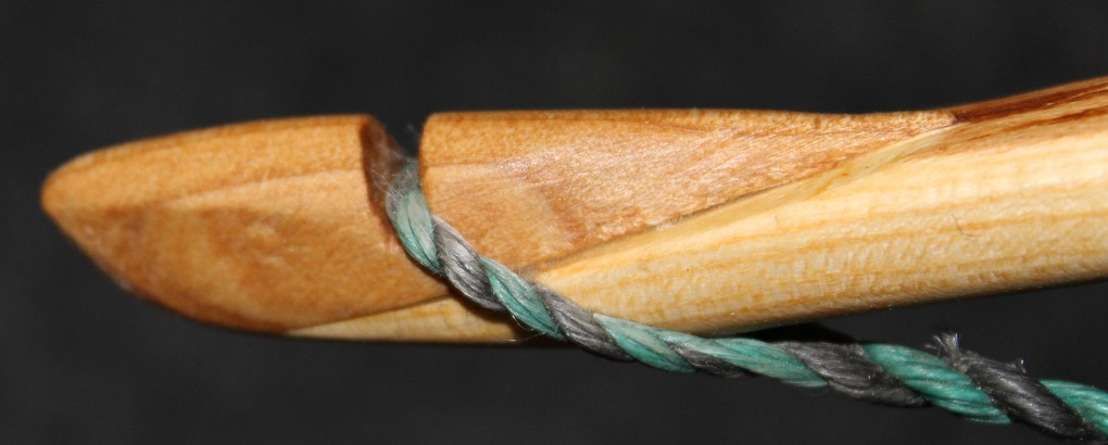

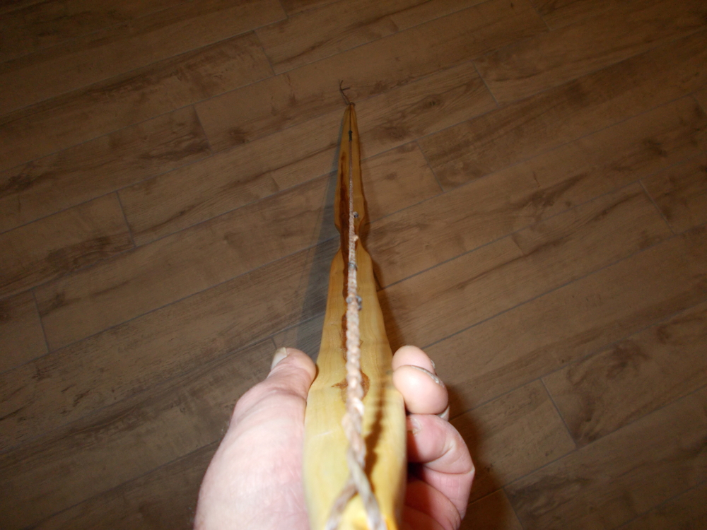

Nachbars Lumpi
Schlehe
171cm 67" N/N
59# @ 32"
520g incl. Griffleder und Sehne
Profil oval, Hoehe / Breite grob 2/3
Sehne FF 10Strang flaemisch gespleisst
Nocken aus Bueffelhorn, Griff aus pflanzengegerbtem Leder (aufgeschrumpft)
Finish mit Hain Holzbodenoel
Bauthread: http://fletchers-corner.de/viewtopic.php?f=74&t=27993

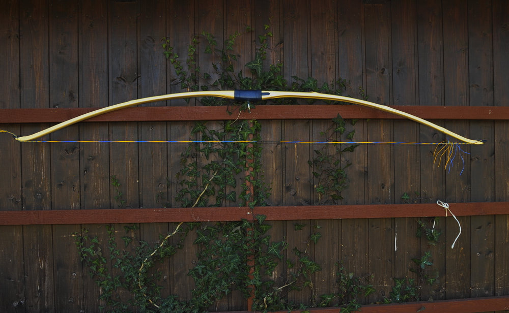

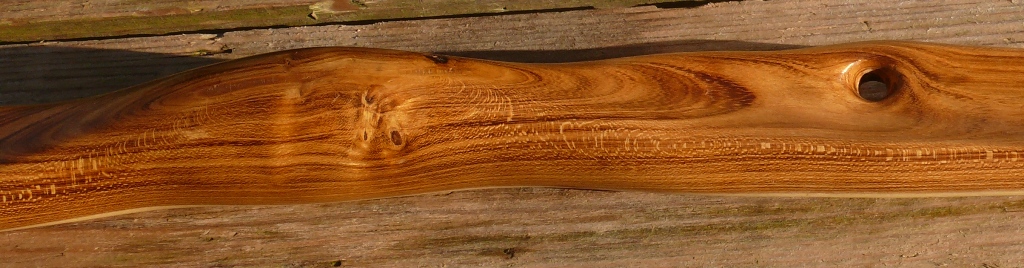

Faul
Der Name sagt es schon der Stamm war innen faul.
Nur 1,5cm waren von heller Farbe der rest braun.
Da das Holz hart und zäh schien, habe ich es trotzdem versucht was draus zu machen.
Länge: 1,42m gesamt 1,39m Nock to Nock
Breite: 4cm auslaufend auf 3,5 und 0,5cm an den Tips
Zuggewicht: 36#@28
Gewicht: 426g mit Sehne

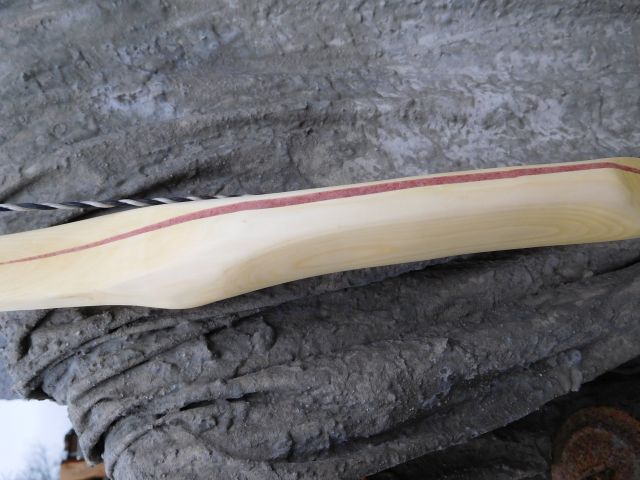

Flieder
Ich habe diesen Bogen aus einen Stämchen mit 4cm durchmesser gebaut.
Dies ist mein erster Bogen aus Flieder und ich muss sagen das ist ein sehr schön zubearbeitendes Holz.
Die Noken sind aus Knochen und Amarant.
Das tillern war nicht so einfach mit den ungleichchen Wurfarmen aber schaut ok aus finde ich.
Er schisst recht flott und genau. Handschock hat er keinen.
Länge: 1,72m Nock to Nock
Breite: 3cm auslaufend auf 0,7
Zuggewicht: 34#@28
Gewicht: 561g mit Sehne

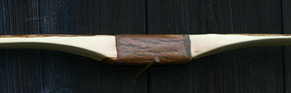

Corny 1
Link zum Bauthread: viewtopic.php?f=74&t=28033#p505203
Holzart Hartriegel
Länge NtN: 174 cm
Zuggewicht 37 # bei 28 Zoll Auszug
Breite an den Fades 4, 2 cm, dies gleichbleibend bis ca. 2/3 der Wurfarme, danach auslaufend auf 13 mm an den Nockkerben
Griffverstärkung aus Zwetschge
Overlays aus Apfelkernholz
Griff mit vergammelter Ulmenrinde belegt (lag ein Jahr im Freien), nach Trockung des Leims Rinde in der Dicke reduziert und mit Acryllack stabilisiert (war extrem weich, wie Samt)
Pfeilanlage aus braunem Wildleder in Ulmenrinde eingearbeitet
Sehne Dacron B55 10 Strang flämisch gespleist in braun/rot
Gewicht 741 Gramm inkl. Sehne
Der Bögen wurde zweimal mit Holzöl und einmal mit Leinölfirnis behandelt.
Dann lass ich noch Bilder sprechen:

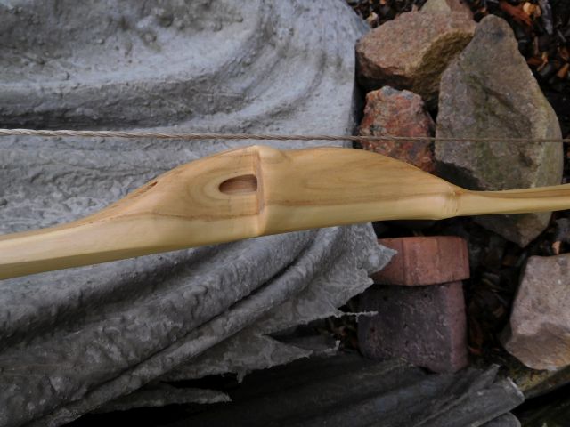

Corny 2
Link zum Bauthread: viewtopic.php?f=74&t=28033#p505865
Holzart: Hartriegel
Lang NtN 159 cm
Zuggewicht 43# bei 28 Zoll Auszug
Breite an den Fades 4 cm, abnehmend dem Wuchs folgend auf ca. 3,5 cm bei 2/3 der Wurfarme, danach auslaufend auf 15 mm an den Nockkerben
Es ist mein erster Bogen, bei dem der Griff aus der Mitte nach unten versetzt ist. Der obere Wurfarm ist hier 5 cm länger als der Untere
Overlays aus Apfelholz
Sehne Dacron B55 12 Strang flämisch gespleißt in braun/rot
Gewicht 587 Gramm inkl. Sehne
Griffwicklung Wildleder braun/grau geflochten
Pfeilanlage aus grauem Wildleder
Finish 2-fach farbloser Acryllack seidenmatt
Hier noch die Bilder:
Wie man sieht, sind 28 Zoll Auszug bei der Bogenlänge natürlich grenzwertig. Ich wollte einfach sehen, ob das Holz diese Belastung mitmacht. Bis jetzt klappts und die Beschleunigung des Pfeils ist bei der Kürze des Bogens beachtlich und macht den Bogen richtig "giftig".
Von dem ursprünglichen Reflex der Wurfarme von 10 cm bzw. 14 cm sind nach dem Tillern und Einschießen an beiden Wurfarmen je 6 cm übrig geblieben.
Bei dieser Sehnenlage ist es natürlich ein absoluter Rechtshandbogen.

hier ein Hasellangbogen mit lecker geröstetem Bauch
Die Nocken sind aus Schafwidderhorn aus der Region
Der arrowpass ist aus dem gleichen Horn
Als Sehne habe ich eine 10-Strang Spectra flämisch gedrillt
Das finish besteht aus einer Lage Tiefgrundöl mit weissen Pigmenten, einer Lage Pariser Schelllack und einer Lage Gartenmöbelöl
Und hier die Fotos:
Holzart: Haselnussstrauch - Corylus avellana
Länge N/N: 183 cm
Zuggewicht: 60#@30" (Angabe gem. AMO)
Gewicht: 615 g
Link zum Bauthread: http://www.fletchers-corner.de/viewtopic.php?f=74&t=28000

Toddi´s Goldregen-Dachrinne
Link zum Baufred:http://www.fletchers-corner.de/viewtopic.php?f=74&t=27998
Holz: Laburnum / Goldregen
Hollow Limb Design (ausgehöhlte Wurfarme, Dachrinne eben.)
NtN: 155 cm / 61"
Sehne 6 Str. FF
Gewicht 470g
Zuggewicht 45# / 28 "
4 mm Nockinlays aus Rinderhorn
Finish: mehrere Lagen Leinölfirnis, poliert
Ich hoffe das Bögelchen gefällt...
Gruß Toddi
NtN: 155 cm / 61"
Sehne 6 Str. FF
Gewicht 470g
Gruß Toddi

"brookside" - Holler von schnabelkanne
Der Link zum Bauthreadhttp://www.fletchers-corner.de/viewtopic.php?f=74&t=27991
Holzart: Holler
Länge: 168 cm N/N; 42#@28 Zoll
Design: Halbpyramide von 3,3 auf 0,8 cm; Enden geflippt
Gewicht: 500g mit Griffleder und Sehne
Sehne: Dacron B55 12 Strang
Finisch: Schellack und Auro Hartöl
Overlays und Arrowpass aus Rinderhorn
Holzart: Holler

"Bash" - Hartriegel-Flachbogen von Rotzeklotz
Link zum Bau- und Kommentarthread
viewtopic.php?f=74&t=27994
Holzart: Hartriegel
Länge: 1,54m N/N, 1,59m ungespannt
Zuggewicht: 44#@26"
Design: Vollpyramidial von 4cm auf 1,2cm
Gewicht: 559g inkl. Sehne
Overlay aus Plaumenholz
Finish: Leinölfirnis
Holzart: Hartriegel
Zuggewicht: 44#@26"

B'eulenpest von B' patient
Holzart: Esche
Design: Semi-pyramidial mit Tipps aus Büffelhorn; der Bauch ist absolut flach und leicht gröstet
Finish: 3x Leinölfirnis
Länge: Gesamt 1,57m NtN 1,53m
Grifflänge: inklusive Fadeouts 20 cm
Breite: 38mm auf 40cm Länge danach gleichmässig verjüngend auf 10mm an den Nockkerben
Dicke: 17mm an den Fadeouts auf 7mm an den Overlays
Sehne: 12 Strang Dacron B50; Länge 1,45m
Gewicht: 362,85g inklusive Sehne und Griffleder
Zuggewicht: 30#@27''
Es hat wieder viel Spaß gemacht.
Schöne Grüße an alle.
B' patient
Holzart: Esche
B' patient

Moin, allesamt!
Jetzt mal mein eigentlicher Favorit:die Entstehungsgeschichte dazu:http://www.fletchers-corner.de/viewtopic.php?f=74&t=28004
Holzart:Süßkirsche; Rücken gleich erster ring unter der Rinde;asymmetrisch, oWa 76cm uWa69cm ,der Pfeil
fliegt über die geometrische Mitte des Bogens;Griff ist 12cm lang, 2,5cm breit und 3cm dick;Fadeouts jeweils5cm
Was an Fas 5cm breit fast parallel bis 15cm vor den Tips dann Verjüngung auf 1,5cm; Dicke fast konstant 1,5 cm flacher
Bauch (wie wir ihn uns alle wünschen);als Finish einige Male geölt;Sehne 10Strang flämischerSpleiß;Länge
hat er auch:165cm und zieht 45lbs bei 29".Fässt sich zwar etwas komisch an, wegen der Asymmetrie, aber wenn man
die passenden Pfeile gefunde hat, schießt er sich angenehm.Set hat etwa 5cm welches ich aber auf das Biegen bei
zu geringer Trocknung zurückführe.
Mühle
