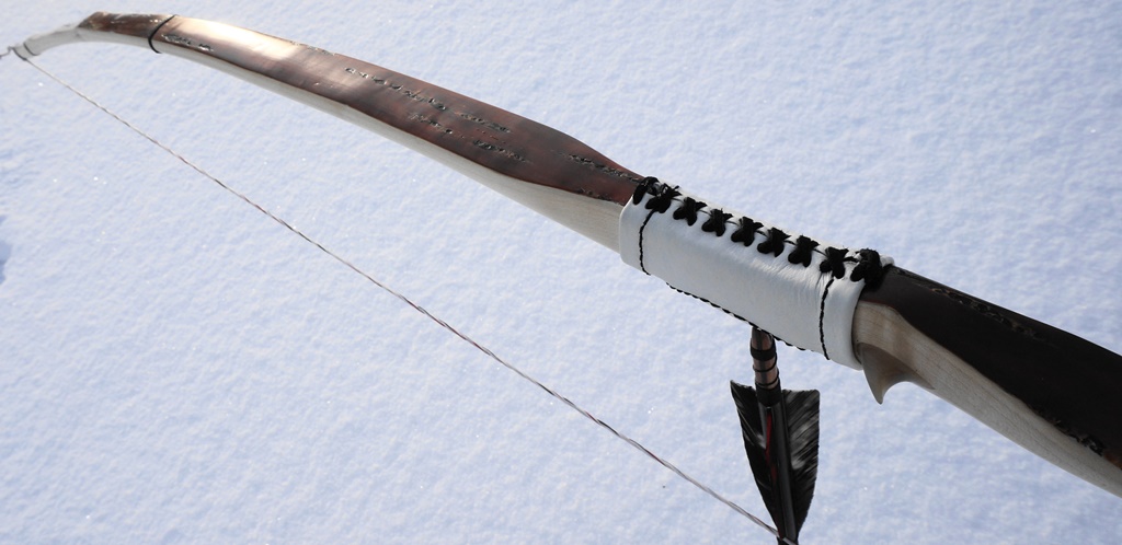

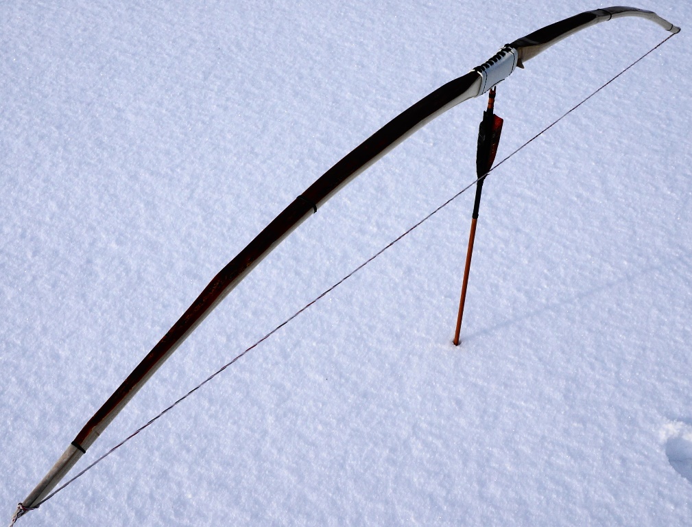

Nachdem mir der Hasel, beziehungsweise die Kirschrinde von saic749 Bogen sehr gefallen hat, musste ich dies auch versuchen. Entstanden aus dem gleichen Bergahorn wie „Thor“ habe ich einen Bogen für meine Frau geschnitzt. Die Optik von Kirschrinde gefällt mir sehr und ich habe diese sicher nicht zum letzten Mal verwendet. Bei dem Bogen habe ich noch eine Pfeilauflage aus Kuhhorn eingelassen, da meine Frau beim Bogenschiessen „abgreift“ kommt sie damit besser klar. Im Griffbereich, oder besser im Fadeoutbereich ist ein Totast zum Vorschein gekommen, diesen habe ich mit Eule verfüllt. An dieser Stelle hat er auch einen leichten Deflexen knick und der bogen ist daher mit Set, ca. 3.5 cm Deflex. Ein Bild im Vollauszug gibt es leider (noch) nicht, wollte den Bogen bei den eisigen Temperaturen nicht überlasten. Daher nur ein Bild von der Tillerwand bei ca. 20“ und ein wenig unscharf… musste schnell gehen :)
Nun viel Spass bei den Bildern. Ps. Fotografieren ist noch immer nicht meine Stärke, ich habe die tiefe Sonne unterschätzt und die Bilder sind etwas dunkel.
Grüsse Patrick
Hier die Daten und Bilder.
Holz: Bergahorn (Acer pseudoplatanus) mit Zierbacking aus Kirschrinde
Design: Vollpyramidal 37 mm auf 7 mm an den Sehnenkerben
Standhöhe: ca.16,5 cm
Länge: Sehnenkerbe zu Sehnenkerbe 174 cm
Gewicht: 475 g inkl. Griffleder, Sehne, Horn und Zierwicklung
Zuggewicht: 38#@28"
Overlays: Hirschhorn
Zierwicklung: Schwarzes Mittenwicklungsgarn
Griff: Weisses Leder mit Ziernaht und Pfeilauflage aus hellem Kuhhorn
Finish: Danish Oil

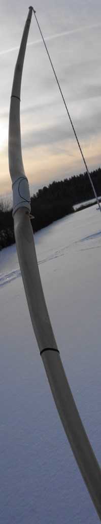

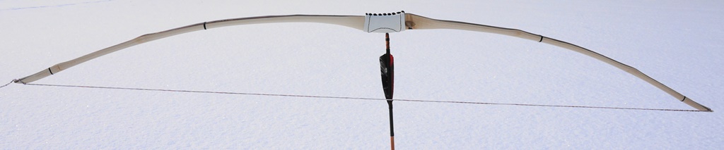

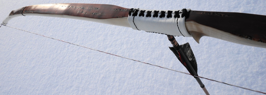

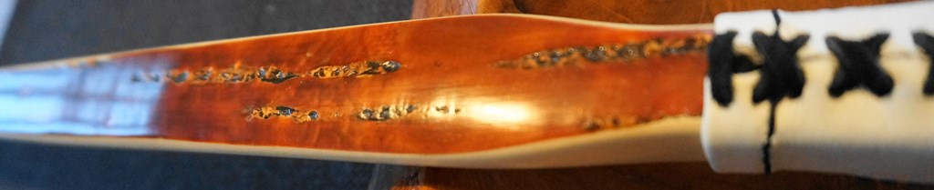

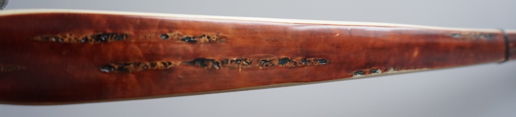

…und weitere Bilder

Ich hab zwar metal immer so ein bissl ein Problem mit Dingen die nur der Optik dienen und nicht die Performance steigern, aber ich muss zugeben, die Kirschrinde macht optisch wirklich was her.
Noch eine Frage: Ist das Absicht, das sich der rechte Wurfarm bei D staerker biegt als der linke?

Augenweide!!! Ist das alles Horn an den Tips? Ist das nicht ein bisschen schwer? Handschock und so??

@fatz
Wie soll ich das jetzt erklären, also, vielleicht sieht man es auf dem Bild nicht so gut, rechts nach dem Griff ist ein leicht deflexer Knick, aber davor geht reflex eine Welle nach oben, dadurch ist die rechte Seite etwas höher. Ich habe aus einem Gefühl heraus den ganzen Fadebereich in die Länge gezogen und etwas steifer gelassen, daher biegt er nicht gleich wie der Linke Wurfarm. Werde den Tiller aber bei weiterem Schiessen im Auge behalten.
@Zoffti
Handschock ist keiner vorhanden. Die Overlays sind aus Hirschhorn und nicht durchgehend, ich weiss jetzt nicht wie man das nennt, aber in der Mitte, beziehungsweise im Klebebereich, ist das weiche Innenleben des Hornes. Ausserdem ist der grosse Teil nur 1-1.5mm stark.

Ein sehr schöner Bogen.
Ich bin noch auf ein Auszugsbild gespannt, weil ich durch den seltsamen Verlauf des Griffs nicht wirklich sehen kann, ob der Bogen eigentlich waagerecht auf dem Tillerstock liegt.
Aber entscheidend ist ja dann das Bild im Vollauszug.

silent-hill
Beiträge: 492
Re: Bergahorn (Cherry) 38#@28"
Beitrag von silent-hill »
So konnte ich das nicht stehen lassen. Habe oben im Beitrag das Tillerbild mit einem der beiden folgenden ersetzt. Sorry für meine Mimik, aber so auf den Knien ist es etwas ungewohnt.

Ich finde den Bogen richtig gut und die Kombi Ahorn - Kirschrinde passt ausgezeichnet.
Was mir allerdings auf den letzten Bilder eher missfällt, ist die (scheinbar?) sehr glänzende Oberfläche. Das ist mir zuviel.
Etwas matter wäre m.E. besser.
Dennoch - Hut ab!
silent-hill
Beiträge: 492
Hallo Markus
Wie schon gesagt ist Fotografieren nicht meine Stärke. Ich glaube es ist nicht so glänzend wie du denkst. Ist bei den Fotos die du ansprichst so, dass diese direkt angestrahlt werden. Ich habe versucht das schöne rot der Kirschrinde einzufangen.
Gruss Patrick
