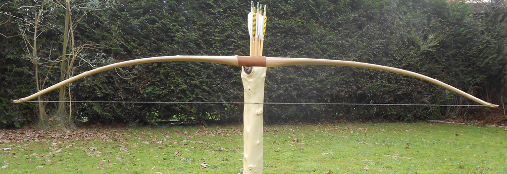

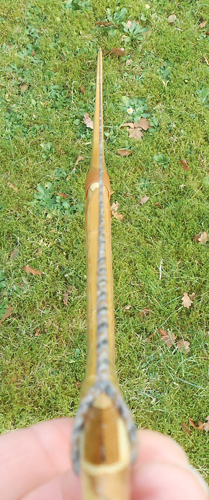

Mein dritter Bambusbogen ist nun fertig.
Bei der Stärke des Kernlaminates habe ich mich allerdings ein wenig verschätzt. 8,5 Mitte auf 7,5 mm an den Tipps ist für das geplante Zuggewicht von ca. 50# deutlich zu viel, daher ist der Bogen auch sehr schlank geworden. Die reflexen Wurfarme neigen beim aufspannen mit der Spannschnur zu seitlichen Verdrehungen. Trotzdem hat es eigentlich ganz gut funktioniert, obwohl ich mit dem Ergebnis noch nicht voll zufrieden bin. Der nächste Versuch ist auch schon wieder in Planung/Arbeit, die Bambusleisten sind schon geröstet.
Hier nun meine Bambuspflaume 52# bei 28"

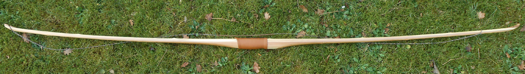

Die Bogenmaße:
Länge: gesamt 179 cm, N/N 174 cm
Decklaminat: Bambus Mitte 4 mm auf 2 mm Tipps
Kernlaminat: 4 Leisten Bambus geröstet, stehend und
an den Außenseiten jeweils eine Leiste Pflaume, 8,5 mm Mitte auf 7,5 mm Tipps
Bauchlaminat: Bambus geröstet FO 4 mm auf 2 mm Tipps
Griffstück: Plaume 14 cm (Gesamtlänge 45 cm einschl. auslaufender Bereich an den FO)
Tippoverlays: Pflaume
Breite: FO 32 mm, Tipps 11 mm
Dicke: 16 mm nach auslaufen des Griffstücks und 12 mm Tipps
Reflex verleimt 12,5 cm reflex
Gewicht: 470 Gramm Ich hoffe der Bogen gefällt.

deine Hoffnung passt.... mir gefällt er, besonders die untere Nocke.. der Rest natürlich auch.
Daumen hoch.

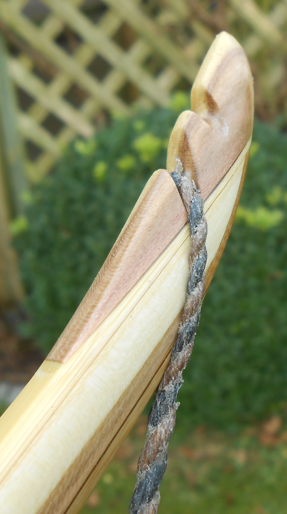

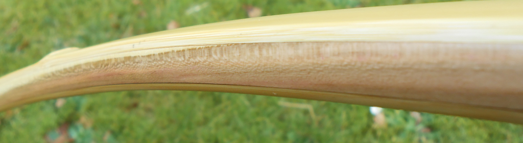

Sehr, sehr schön geworden. Hast du ihn über den Bauch getillert?
Re: Bambuspflaume 52#@28 "
Im Wesentlichen ist er über die Seiten und nur ein klein wenig über den Bauch getillert, deshalb ist er auch so schlank geworden.
LG Jürgen

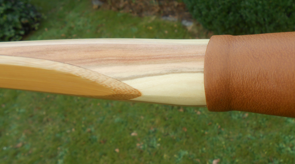

Mir gefällt er auch - gerade in seiner Schlichtheit. Das Griffleder passt gut zum Bogen. Aber auch die Nocke habe ich mir genau angesehen, um mich inspirieren zu lassen.
Danke für's Zeigen.

ist mal wieder ein schöner Bogen geworden.
Du wirst es noch zum Master of Bambobow bringen

Da ist Dir ein schöner Bogen gelungen. Der hat einen sehr eleganten Schwung. Gratuliere!

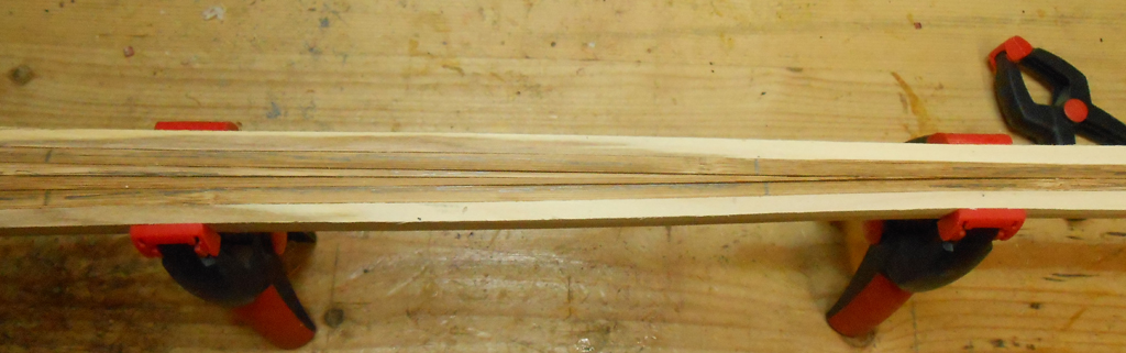

Für den Core den Stäbchenbambus selbst geleimt?
Wie hast Du den Bambus geröstet?

Warum kapiere ich nicht, wieso unten keine Spannkerbe ist/sein muß?
Tut er.

Da hast Du wieder einen wunderschönen Bogen gezaubert, anders kann ich das nicht ausdrücken.
Gratuliere.

Ehrlich Helge?
Weil man die Sehne unten schon ungespannt in die Nockkerbe einlegen kann und man die Spannschnur einfach über die Sehne in der gleichen Kerbe legen kann. Oben geht das nicht, weil die Nockkerbe ja frei bleiben muß damit die Sehne dann im Spannvorgang da erst rein kommt.
Schöner Bogen übrigens Jürgen, der gefällt.

Ein Traum, gefällt mir gut. Vor allem die Verbindungen in den FA sind toll gearbeitet.

Dirk, danke für die Aufklärung, macht natürlich Sinn. Spannkerben hab ich bisher halt nur im Doppelpack gesehen.

@Morten:
Den Bambus habe ich selbst geröstet. http://www.fletchers-corner.de/viewtopi ... 28#p498798
Das Kernlaminat besteht aus 4 Leisten Bambus geröstet und an den Seiten je eine Leiste Pflaumenholz. Für das Rösten der Bambusleisten habe ich zuerst die Röströhre auf Temperatur gebracht (ca. 165 Grad) und anschließend die Leisten in die vorgeheizten Röhre geschoben. Nach ca. 1 Stunde habe ich das Leistenpaket rausgeholt und gedreht, dann noch mal ca. 1 Stunde.
Eine Thermostat hab ich nicht an der Röhre, ich habe an jeder Seite ein Thermometer drin und reguliere die Themperatur, bei Bedarf, über die HLP nach. Ist einfach und funktioniert ganz gut, ich muss halt nur dabei bleiben.
