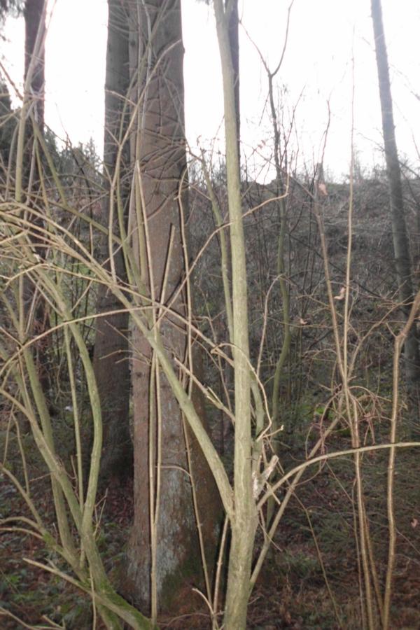

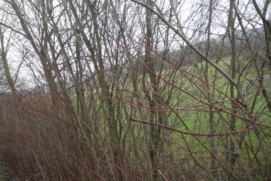

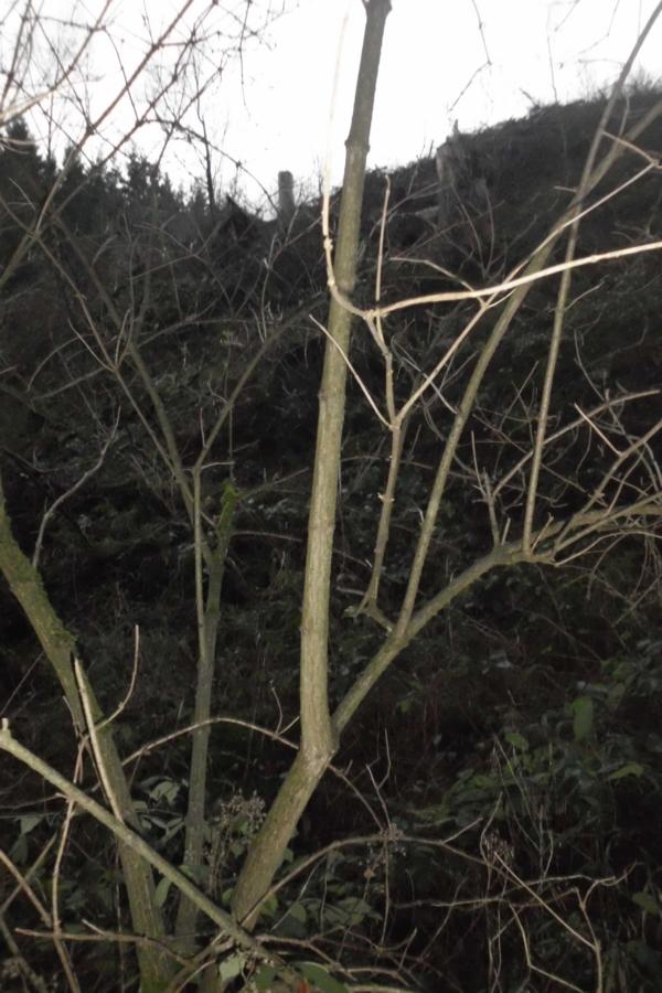

Gestern war ich mit Sohnemann mal los um zu schauen was sich so finden lässt, gefunden haben wir aber nicht geerntet.
Heute nochmal mit einem Kollegen los der einen Tip hatte und ein trio schöne Hartriegel ergattert. :)

Hartriegel ist heuer gut vertreten und sicher nicht zu unrecht, ist ein tolles und leistungsfähiges Holz

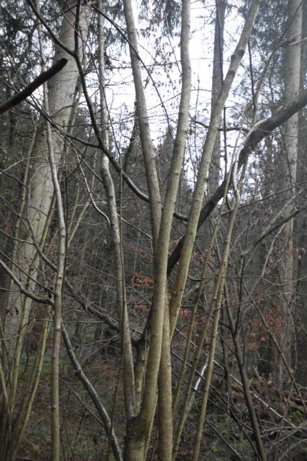

Da Sohn auch bauen will, waren wir heute Nachmittag nochmal gemeinsam los um Material zu holen.
Ergattert haben wir Hasel und Hollunder. Ich werde seinen Baufortschritt vorerst in meinem Faden mit posten, sofern es niemanden stört.

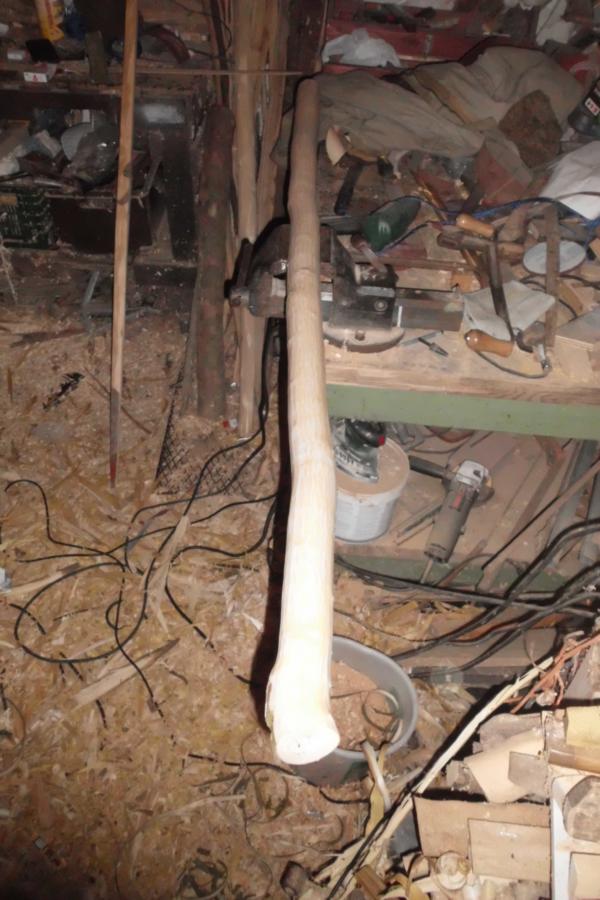

Ich habe noch nicht sehr viel geschafft, gerade mal einen Hartriegel entrindet .

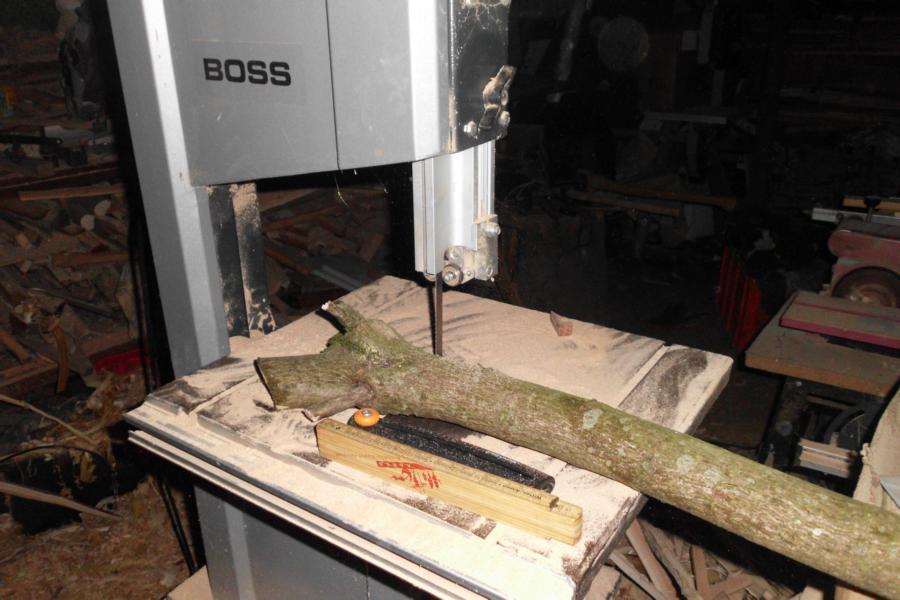

Sohn hat einen Hollunder entrindet, mit mir zusammen den Griffbereich festgelegt und dann habe ich mit der Bandsäge schon mal die Wurfarme verschlankt.
Der Holler hat einen schönen gleichmäßigen reflex , wird aber nach oben doch recht schmal da bin ich mal gespannt ob Sohnemann da seine Ideen umsetzen kann mit Erfolg.

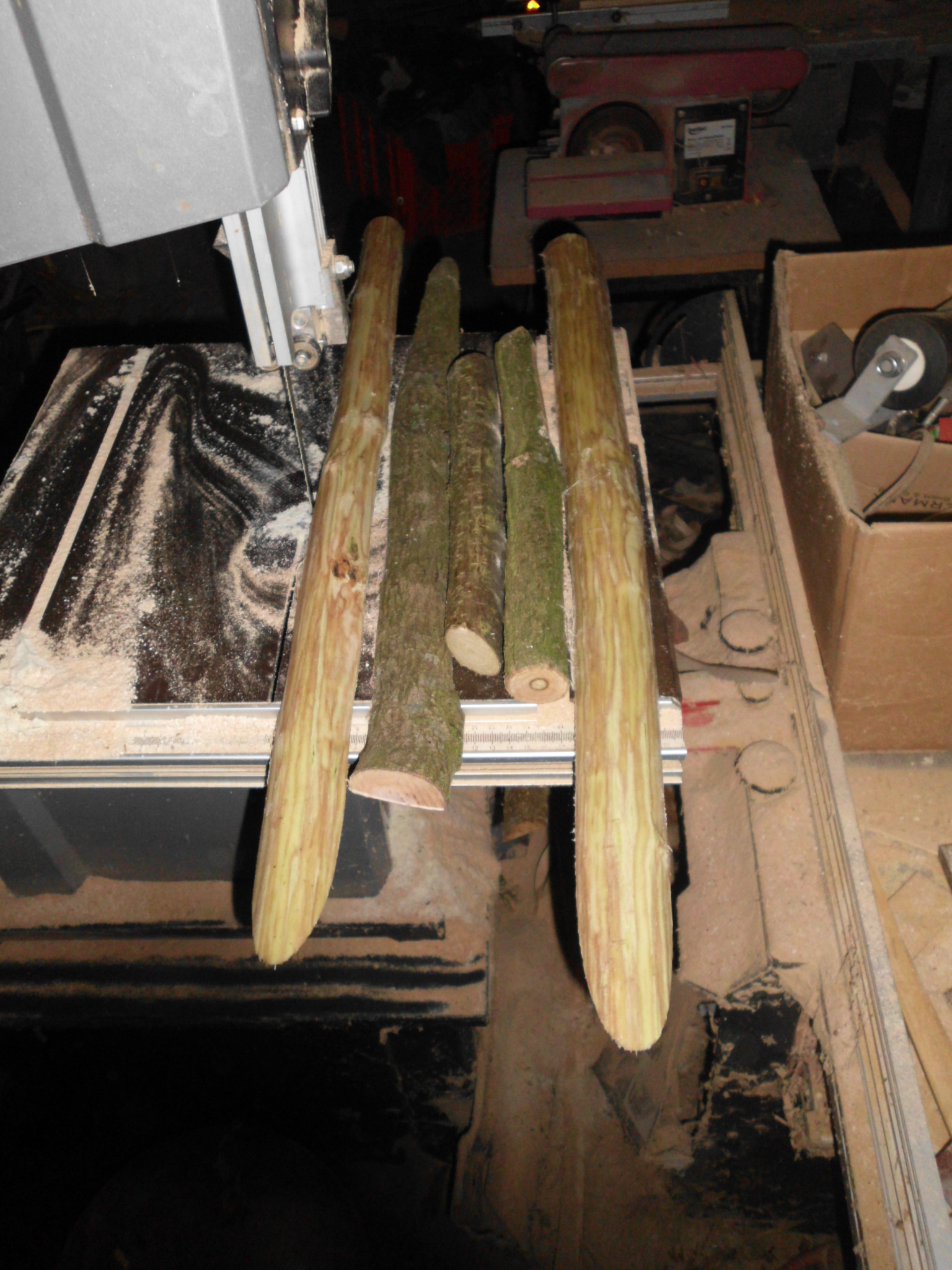

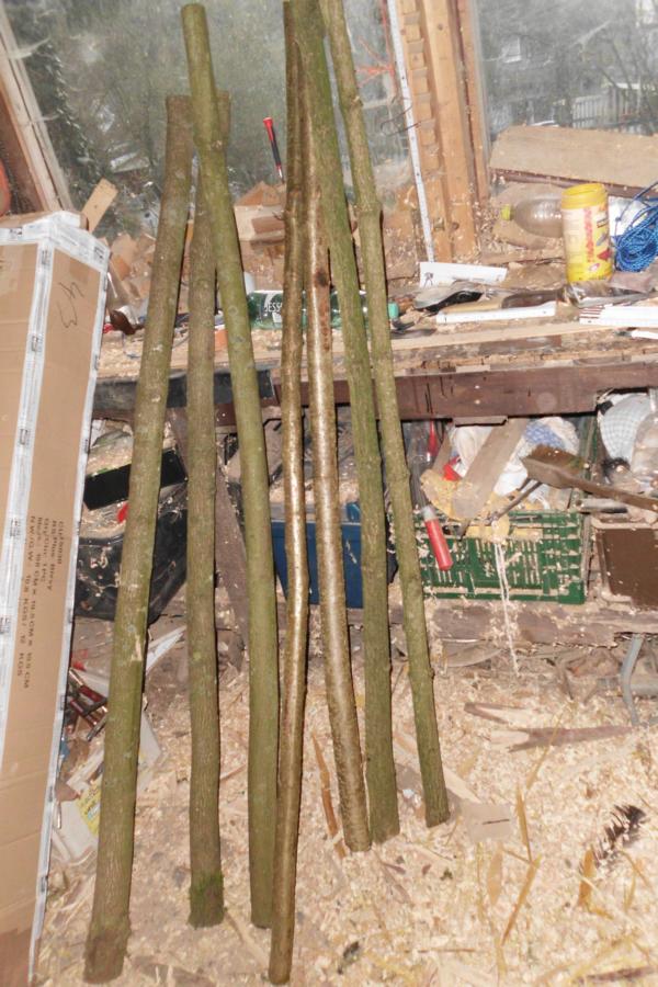

die ganze Bande, 3 Hartriegel, Sohn: 2 kl Holler, 2 Hasel

Heute waren wir wieder in der Werkstatt und haben uns weiter den staves gewidmet.
Sohn hat seinen Holler bis zum Markkanal herunter gearbeitet und den Kanal gesäubert, anschließend beide Hasel entrindet.
Die Hasel habe ich dann mit der Bandsäge ausgedünnt, Sohn hat sie dann mit dem Ziehmesser weiter bearbeitet.
Derweil habe ich den Hartriegel mit dem Ziehmesser herunter gemessert, für die Bandsäge war das Holz zu nass.

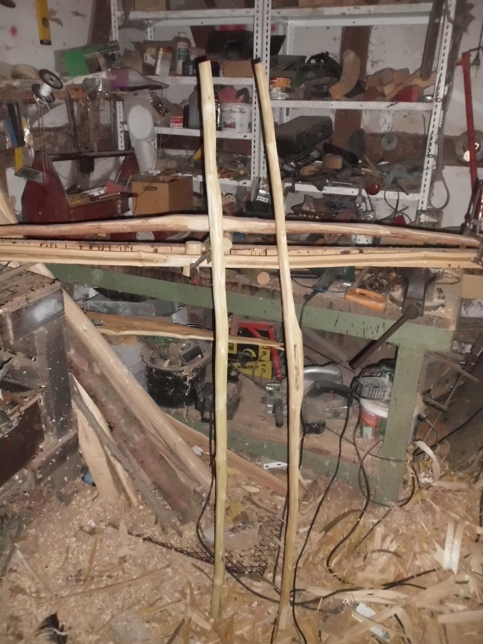

Holler und Hartriegel aufgespannt zum Trocknen, davor die beiden Hasel

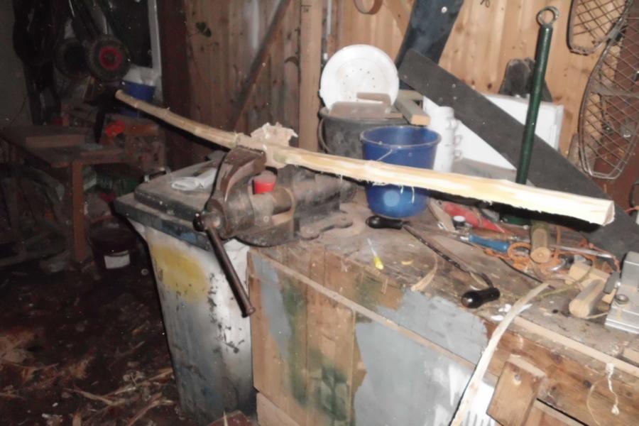

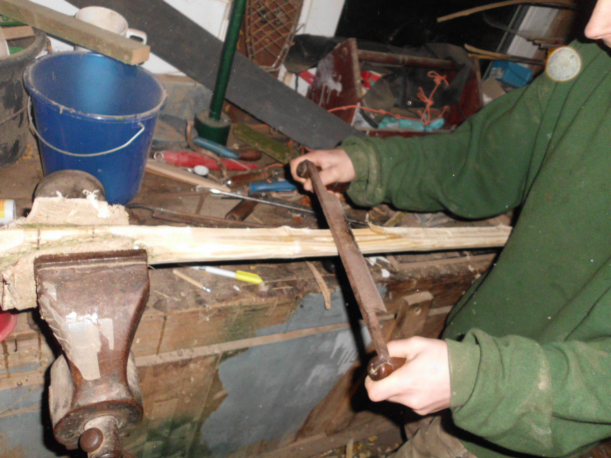

Nachdem ich den Hasel mit der Bandsäge bearbeitet habe hat Sohn den Hasel mit dem Ziehmesser geglättet

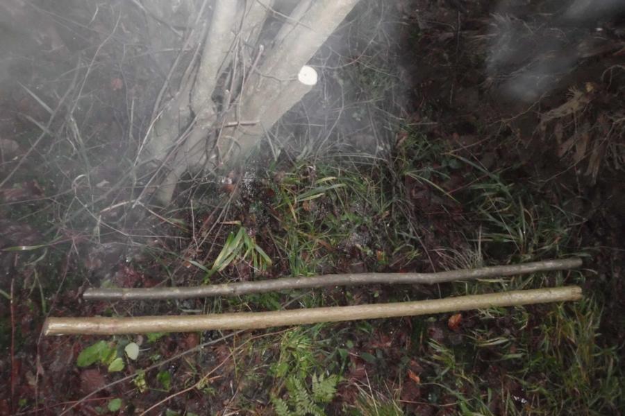

Entrinden eines Hasel
