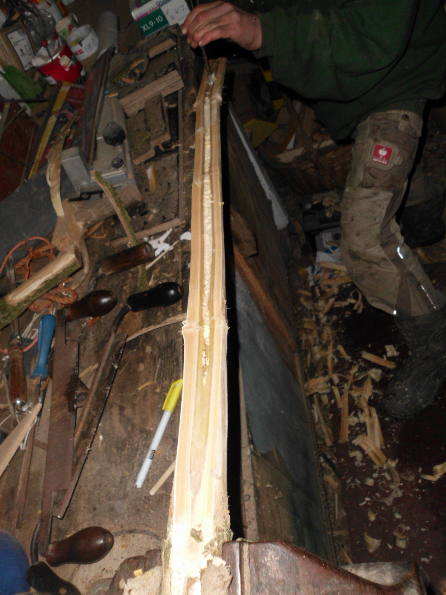

Ich habe noch nicht sehr viel geschafft, gerade mal einen Hartriegel entrindet .
Sohn hat einen Hollunder entrindet, mit mir zusammen den Griffbereich festgelegt und dann habe ich mit der Bandsäge schon mal die Wurfarme verschlankt.
Der Holler hat einen schönen gleichmäßigen reflex , wird aber nach oben doch recht schmal da bin ich mal gespannt ob Sohnemann da seine Ideen umsetzen kann mit Erfolg.
Heute waren wir wieder in der Werkstatt und haben uns weiter den staves gewidmet.

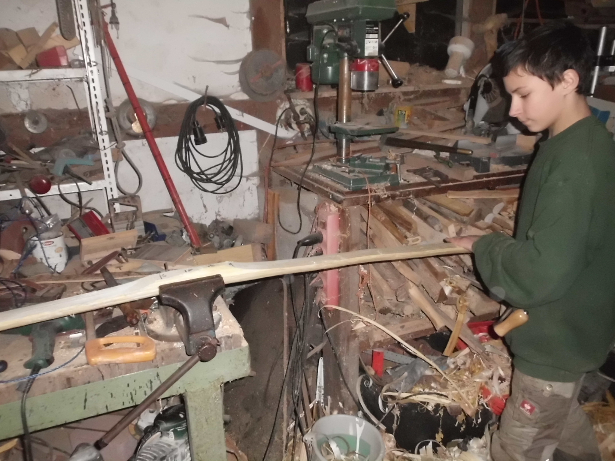

Sohn hat seinen Holler bis zum Markkanal herunter gearbeitet und den Kanal gesäubert, anschließend beide Hasel entrindet.
Die Hasel habe ich dann mit der Bandsäge ausgedünnt, Sohn hat sie dann mit dem Ziehmesser weiter bearbeitet.
Derweil habe ich den Hartriegel mit dem Ziehmesser herunter gemessert, für die Bandsäge war das Holz zu nass.

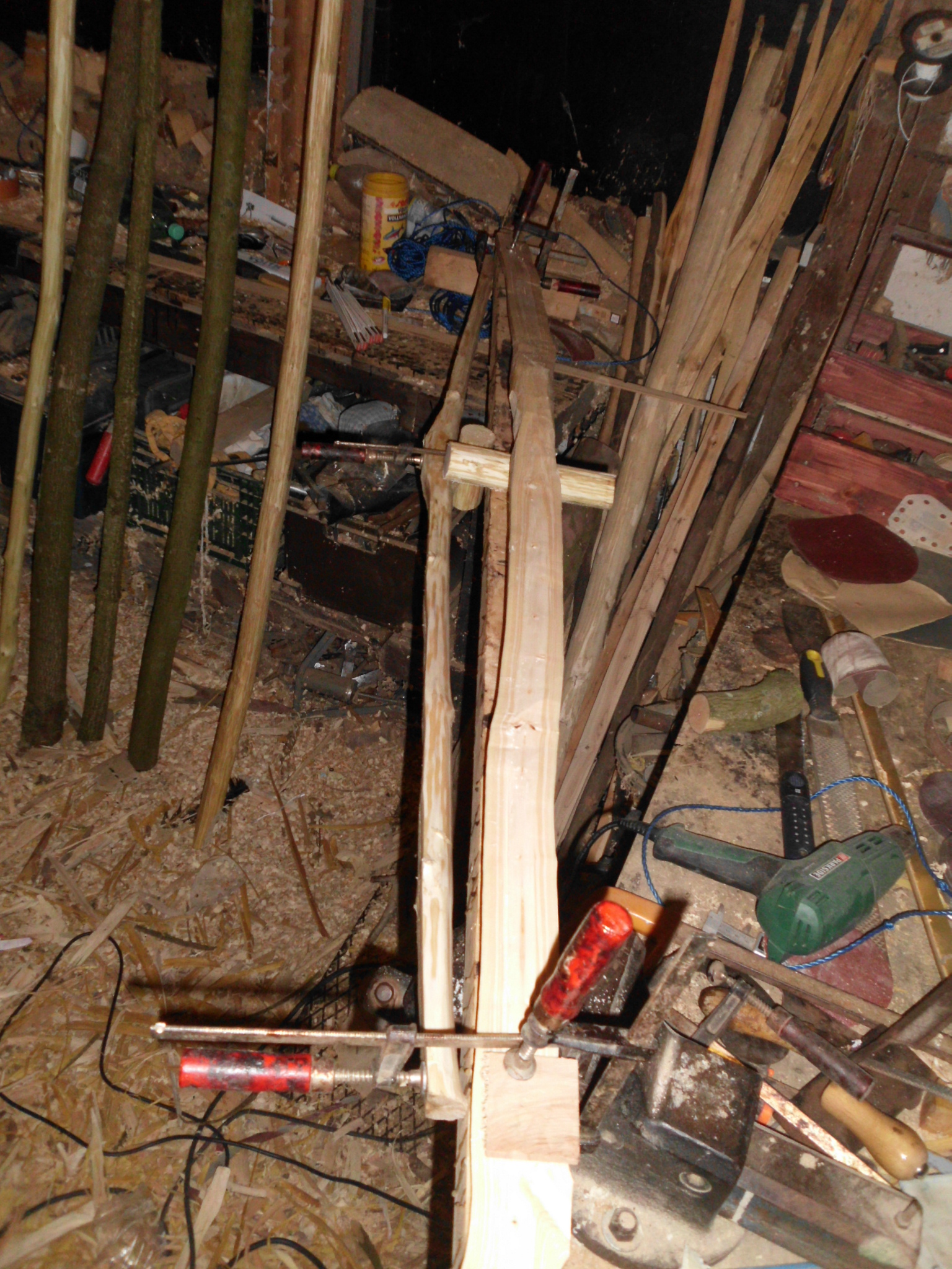

Holzreste gesammelt für Probestücke
reste vom Hasel dienen als Abstandshalter, die staves haben einen natürlichen reflex
Holler und Hartriegel aufgespannt zum Trocknen, davor die beiden Hasel
Nachdem ich den Hasel mit der Bandsäge bearbeitet habe hat Sohn den Hasel mit dem Ziehmesser geglättet
Entrinden eines Hasel
