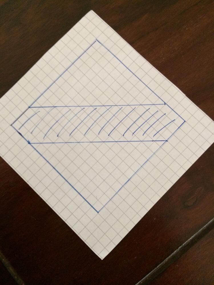

Obere und untere Ecke des Vierkants weg gehobelt
Zur Erklärung
Zur Erklärung

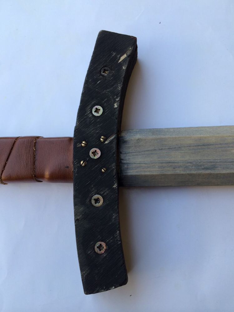

Der Griff wurde mit mehren kleinen Schrauben verschraubt.
Verschraubung Griff
Verschraubung Griff

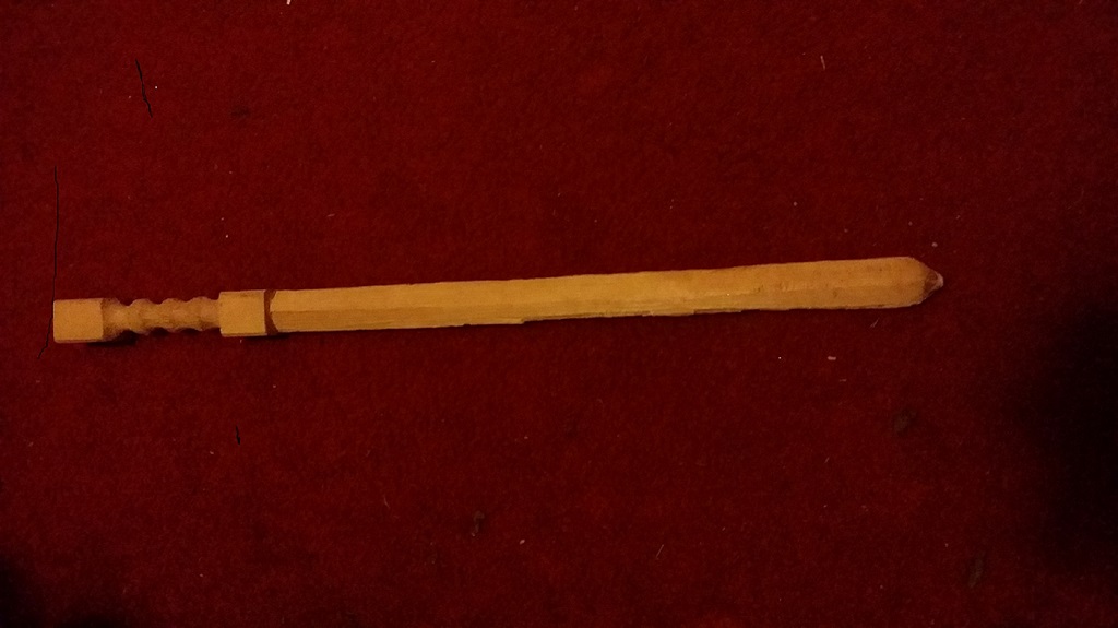

Ich habe es mir noch einfacher gemacht und auf Anbauten verzichtet. Die Ungeduld des Nachwuchses war jedoch dadurch nicht zu vermeiden. ;-) Zudem werde ich mit Nachbestellungen und Wünschen zu Sonderanfertigungen von Schulfreunden meiner Söhne regelrecht belagert.

Hallo asklepion,
Auch eine schöne Form. Erinnert mich an ein römisches Gladius.
Wenn du beim bauen den Vierkant um 45 Grad drehst sparst du dir das Gefrickel mit der Schneide.
Dann bist du schneller mit deiner Großserie fertig. ;-)
Sieht aus als wäre dein Schwert schon fleißig in Gebrauch.
LG Tom
asklepion
Beiträge: 34
Registriert: 22.05.2014, 19:46
Re: Low Budget Holzschwert für Kids
Beitrag von asklepion »
Hallo Tom,
an der Form eines Gladius Typ Imperial habe ich mich orientiert. Ich habe einfach die Stichsäge geschrägt und somit den gleichen Effekt erreicht. Inzwischen bin ich bei Nummer 4, das zweite brach im Gefecht und ist von meinen Jungs an den jüngeren Nachbarsjungen abgetreten worden. Ich habe einige andere Formen erprobt und mich an den Wünschen meiner kinder orientiert. Da beide Warhammer Fans sind und der jüngere Zwerge spielt sind, "Kampfhämmer" zur Diskussion gebracht worden und damit komme ich in einen Bereich bei dem man auch im Spiel ernsthaften Schaden erleiden kann. Darüber muss ich wohl noch nachdenken.
