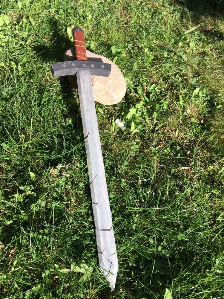

Deshalb wurde jetzt ein Schwert aus Holz gefertigt.
Kostenpunkt: unter 5,00 Euro
Bauzeit mit anmalen und Deko: knapp 2 Stunden
Material:
1 x Vierkantleiste 30x30x700mm
3 x Sperrholzreste vom Schildbau 8x50x200mm
1 x Lederrest für den Griff
6 x Reißzwecken
1 x normale Farbe aus dem Tuschkasten der Kinder
Maße:
Gesamtlänge: 700mm
Klinge: 17x40x530mm
Parierstange: 30x30x160mm
Griff: 30x140mm
Und hier die Bilder:
Bilder vom Bau:
Den Bau des Griffes habe ich leider nicht dokumentiert der Aufbau ist jedoch dreilagig und sieht in etwa so aus:
Der Griff wurde mit mehren kleinen Schrauben verschraubt.
Die Arbeiten wurde auf ausdrücklichen Wunsch des zukünftigen Besitzers recht grob ausgeführt.
( " Papa, wann ist das Schwert endlich fertig!?" Und "Das reicht so, ich will jetzt endlich damit spielen!!")
Ich hoffe euch gefällt es.
