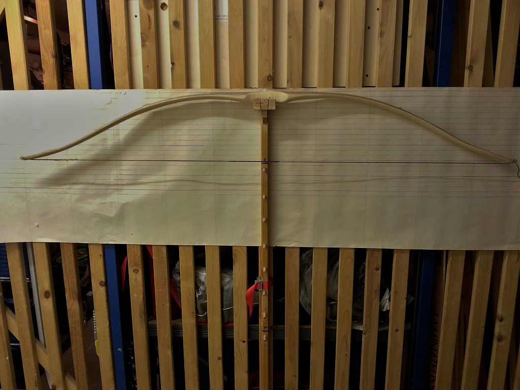

Hallo die Runde.
Kurz vor Fertigstellung, nach nun doch erst 6 Monaten ;-), brauch ich noch mal eure Hilfe.
Ich hab die Enden etwas verstärkt und ein Leinenbacking aufgebracht. Der Griff ist grob herausgearbeitet und auch die Tips sind da wo sie hingehören.
Getillert hab ich den Kleinen bis ca. 27". Meine Göttergattin zieht max. 26. Hier liege ich derzeit bei 32 Pfund. Erste Versuche meiner Angetrauten haben ergeben, dass da noch was runter muss. Ich denke, so um die 25 wären ideal.
Beim Tiller bin ich mir aber nicht sicher. Passt die Kurve so? Anfangs hat er nur griffnah gebogen, das ist jetzt besser. Aber reicht das so??
- Abgespannt. Der Knabe hat leichten Set angenommen. Dieser hat sich aber nicht mehr verändert.
- auf Standhöhe
- bei ca 25" mehr möchte ich ihn für ein Foto nicht belasten
Re: Hollunder-Recurve
Verfasst: 12.12.2015, 19:20
von schnabelkanne
Servus, ich würd die WA-Mitte links und rechts noch etwas mehr biegen lassen. Vor allem rechts nach dem Fade Out scheint ein Knick zu sein, den du entlasten solltest.
Verfasst: 12.12.2015, 20:01
von NormanneTirol
Hallo Thomas,
ja, das ist der Bereich, der mir am meisten Sorgen bereitet.
Von der Mitte der Wurfarme Richtung äußeres Drittel.Links, im oberen Wurfarm, liegen genau da ein paar Knubbel im Holz. Rechts liegen ähnliche Knoten am Anfang des letzten Drittels. Da tu ich mich total schwer eine schöne Biegung hinzubekommen. Aber ich versuch es weiter ;-)
Verfasst: 12.12.2015, 20:10
von schnabelkanne
Die Biegung ist nicht schlecht, nimm wirklich nur ganz wenig weg.
Verfasst: 13.12.2015, 09:48
von zwirn
Hat der nicht rechts ne deutliche Schwachstelle?
Ah, wurde schon geschrieben.
LG Zwirn
