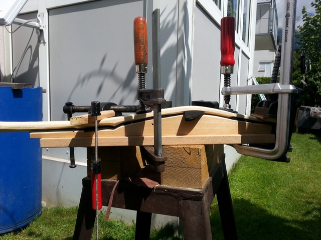

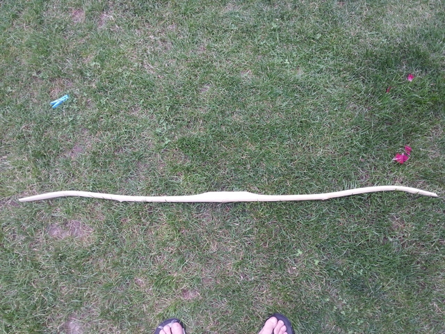

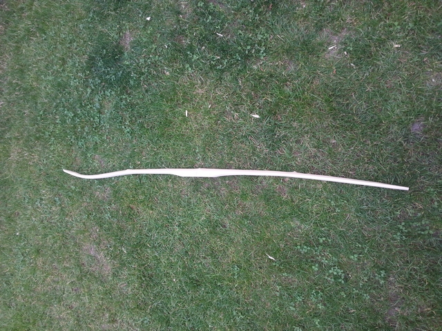

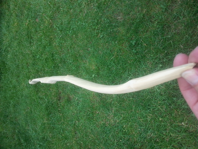

Hallo Leute,

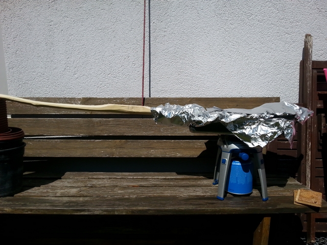

ich hab da einen recht interessanten Hollunder gefunden. Einer der Wurfarme war bereits schön geschwungen. Den zweiten hab ich mit Dampf seinem Gegenüber angeglichen.
Der Plan wäre jetzt, einen Bogen für meine Göttergattin zu bauen. Mir schwebt da was mit Recurves vor ;-)
Nun bräuchte ich aber einige Tipps!
*Sollten die Enden dabei steif bleiben?
*Muss ich diese, damit sie die Form behalten, irgendwie verstärken? Mit Horn, Glasfaser oder Leinen??
Der Bogen ist derzeit 147cm gesamt.
Geplanter Auszug ca. 25"
Zugstärke recht moderat. ich möchte im Bereich um die 30 # landen.
hier nun ein paar Bilder vom bisherigen Stand der Dinge:
Freu mich auf regen Gedankenaustausch!

für Recurves wird die Biegung zu wenig sein, da bei Recurves die Sehne bei Standhöhe am WA anliegen soll.
Die Biegung wird es dir wieder rausbiegen, außer du verstärkst den Bereich. Bin da aber auch eher unerfahren, vielleicht weis jemand besser Bescheid?

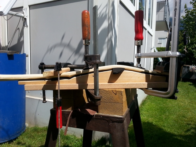

Hallo Normanne,
denke ebenfalls, dass die Recurves sehr sanft sind und beim Tillern wieder rausgezogen werden. Das ist mir auch bei meinem ersten Versuch mit Holunder-Recurves passiert (wahrscheinlich in Verbindung mit zu kurzer Trockenzeit). Habe deshalb beim zweiten Versuch dünne Holunderplättchen mit Epoxy aufgeklebt und die Recurves damit verstärkt. Diese sauber verschliffen und mit Garn umwickelt, damit die Klebestelle "verschwindet". Bilder dazu hier:
http://www.fletchers-corner.de/viewtopic.php?t=26658
Gruss, Thomas
Gruss, Thomas

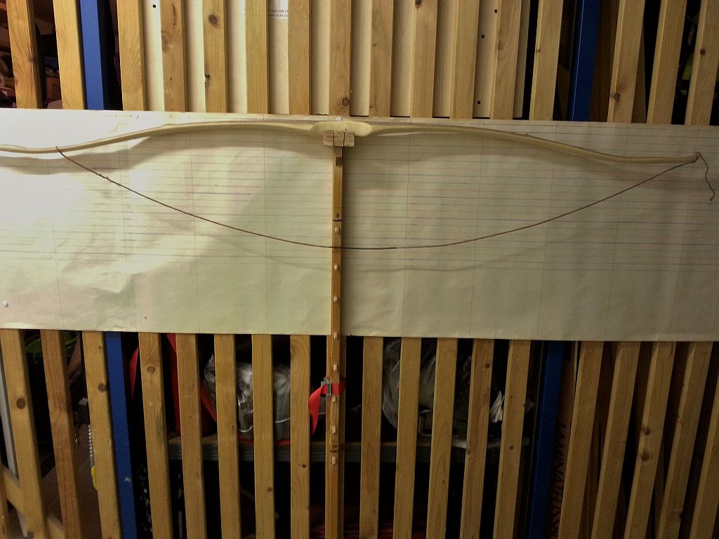

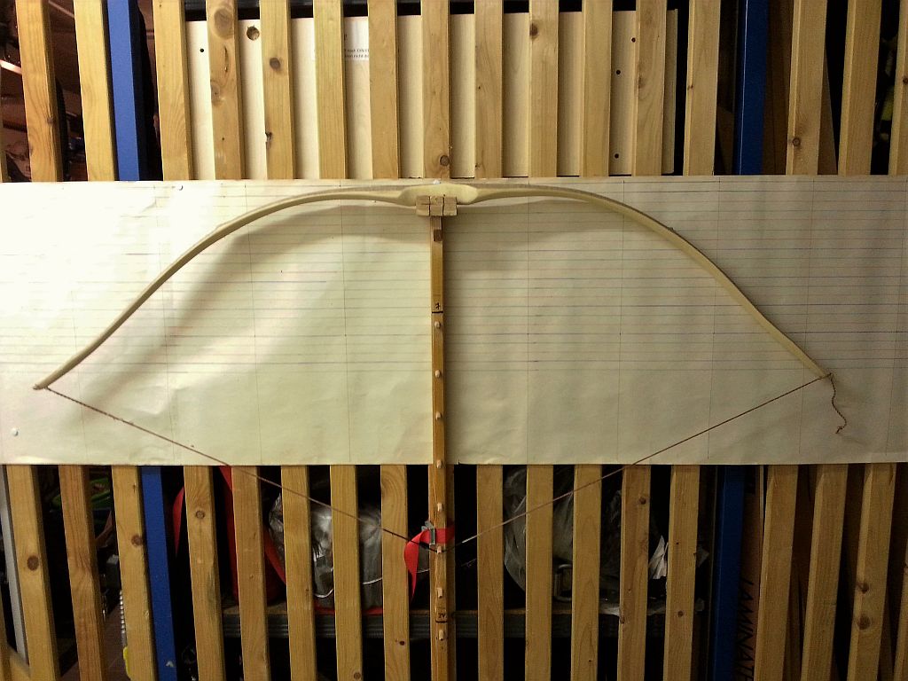

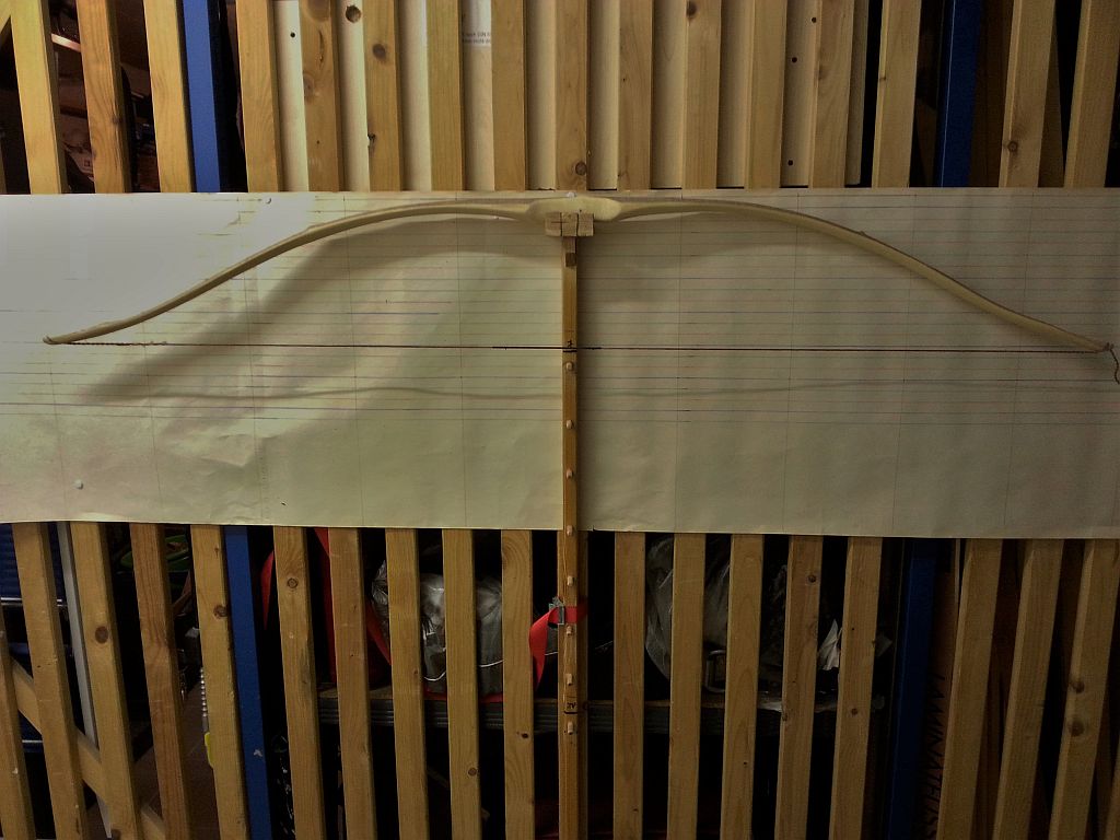

Hallo die Runde.
Kurz vor Fertigstellung, nach nun doch erst 6 Monaten ;-), brauch ich noch mal eure Hilfe.
Ich hab die Enden etwas verstärkt und ein Leinenbacking aufgebracht. Der Griff ist grob herausgearbeitet und auch die Tips sind da wo sie hingehören.
Getillert hab ich den Kleinen bis ca. 27". Meine Göttergattin zieht max. 26. Hier liege ich derzeit bei 32 Pfund. Erste Versuche meiner Angetrauten haben ergeben, dass da noch was runter muss. Ich denke, so um die 25 wären ideal.
Beim Tiller bin ich mir aber nicht sicher. Passt die Kurve so? Anfangs hat er nur griffnah gebogen, das ist jetzt besser. Aber reicht das so??

Servus, ich würd die WA-Mitte links und rechts noch etwas mehr biegen lassen. Vor allem rechts nach dem Fade Out scheint ein Knick zu sein, den du entlasten solltest.

Hallo Thomas,
ja, das ist der Bereich, der mir am meisten Sorgen bereitet.
Von der Mitte der Wurfarme Richtung äußeres Drittel.Links, im oberen Wurfarm, liegen genau da ein paar Knubbel im Holz. Rechts liegen ähnliche Knoten am Anfang des letzten Drittels. Da tu ich mich total schwer eine schöne Biegung hinzubekommen. Aber ich versuch es weiter ;-)

Die Biegung ist nicht schlecht, nimm wirklich nur ganz wenig weg.
Re: Hollunder-Recurve
Hat der nicht rechts ne deutliche Schwachstelle?
Ah, wurde schon geschrieben.
