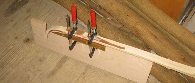

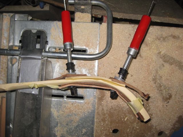

Hab mich also ans Werk gemacht und nach dem groben zuschneiden mit dem Ziehmesser die Recurves reingedämpft. So ca. 1h überm brodelnden Wassertopf, schön mit Alufolie abgedeckt und dann in die Form gebogen und festgespannt:

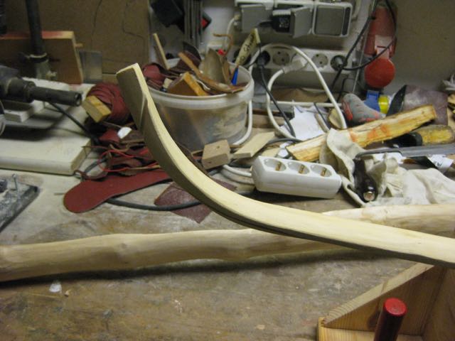

Da am Bauch doch einige Fasern gebrochen sind und ich zudem beim ersten Versuch mit Recurves (mit dem Stave davor, nicht mit diesem) alle Biegung beim Tillern wieder rausgezogen habe, habe ich den Radius diesmal mit einer dünnen Holunderplatte verstärkt. Epoxy-Kleber macht´s möglich:

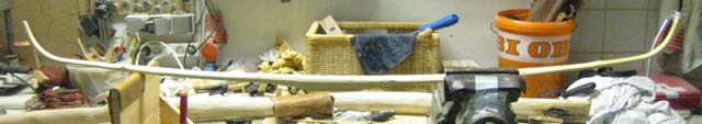

Wie man auf diesem Foto sieht hatte der Stave einen schönen Reflex, nach dem Tillern ist der Reflex jetzt nicht mehr vorhanden, aber immer noch kein Vergleich zu dem Set, den ich bei meinen bisherigen Versuchen mit Esche immer so bekommen habe....

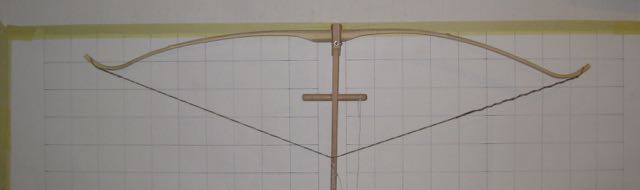

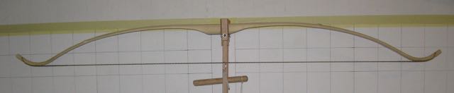

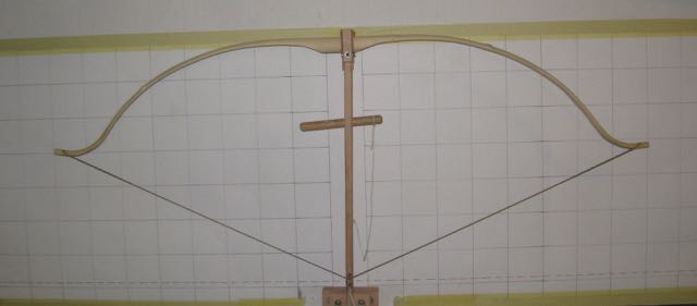

Das Tillerbild in unterschiedlichen Stadien, Tipps und Hinweise herzlich willkommen:

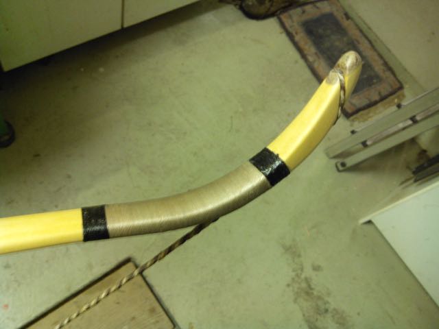

Und da mich die aufgeklebten Platten an den Recurves gestört haben kam da ne Wicklung dran:

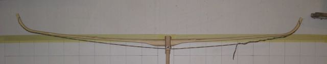

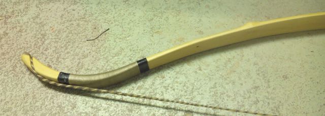

Wie man sieht ist der Reflex leider weg, aber zumindest ist er noch einigermaßen gerade:

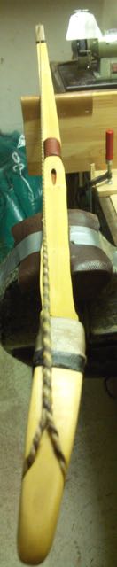

Da gibt das ja noch den Sehnendurchgang...... und der sieht, nun ja.... bescheiden aus:
Und wenn er wenigsten auf der linken Seite wäre (ich halte den Bogen mit der linken Hand), aber nein, genau auf der falschen Seite.....

Ist der uWa kürzer als der obere? Sonst könntest ihn einfach umdrehen
Bis auf die Sehnenlage ein sehr schönes Stück!

Ne, unterer WA ist 3cm kürzer, sieht nur auf dem Foto so aus..

Bowyer-Tom hat geschrieben:Ne, unterer WA ist 3cm kürzer, sieht nur auf dem Foto so aus..
Also 2. Versuch:
Ja, unterer WA ist 3cm kürzer, aber bei meinem ersten Bogenkurs (Grüße an Skinwalker
Oder hab ich da was falsch verstanden
Carpe diem
Re: Holunder #1 mit Recurves
Nein passt schon
Alles is möglich...Ich bau meine Bögen meistens symetrisch d.h. beide Wa haben die gleiche länge.
Dafür is bei mir der uWa dann meistens steifer im Tiller, dass der Pfeil dann auch a bissl abhebt, weil ich übern Handrücken schiesse

Richte den Recurve nach mit der HLP,(es sei denn das er sich verdeiht weil eine Wurfarmseite schwächer ist dann halt den Tiller verbessern. Dann sollte die Sehnenlage passen.
Das mit dem Sehnenverlauf ist schade, ev künftig doch symetrisch bauen?
Der Rest sieht gut aus und sehr sauber gearbeitet.

Hi, toller Bogen gefällt mir, den Sehnenverlauf kannst du leicht mit HLP und Gewicht korrigieren, ist ja nicht viel.
