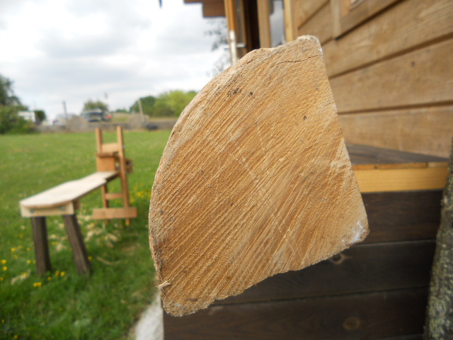

Hallo beisammen.
Welches Holz könnte das sein?

Vogeltrittholz ;)
Die Stirnfläche ist leider nicht glatt, noch nichtmal um Jahresringe gut erkennen zu können. Wenn das nicht jemand schon direkt an der Rinde zuordnen kann, dann brauchen wir auf jeden Fall noch eine Makro Aufnahme der Jahresringe, wo man deren Aufbau erkennen kann, also ob das Holz ringporig ist oder nicht, ob es Markstrahlen gibt etc...

So als ersten Tipp würde ich Erle sagen.
Aber Galighenna hat recht, wir brauchen Bilder von der glatten und anfeuerten Hirnholseite.

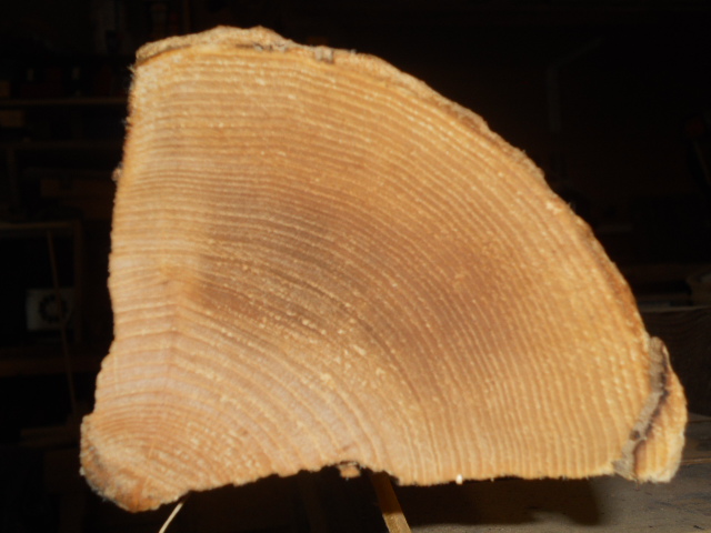

Hi, hier mal auf die schnelle, die Jahresringe.

Nix für ungut, aber das hättest du dir ebensogut sparen können. Hast du dir das Bild angesehen bevor du es online gestellt hast? Da erkennt man ja fast noch weniger drauf als auf den ersten Bildern? Nimm dir Zeit, Schleifpapier und ein beliebiges Öl, und dann mach mit einer vernünftigen Kamera bei vernünftiger Beleuchtung ein Foto. Anders wird hier keine zufriedenstellende Antwort zu erreichen sein.

So, hoffe jetzt gehts.

Ja, das ist Holz. ;)
Welches, keine Ahnung, ich erkenne nichts. ::)
Weder wie die Poren verteilt sind noch Markstrahlen noch sonst irgend ein Erkennungsmerkmal das Aufschluß über die Holzart geben würde. Allein es wird wohl vermutlich ein Ringporiges Holz sein, die Jahrringwechsel sind recht kontrastreich.
Um nochmal zu zeigen woran wir Holzarten erkennen, hier ein Beispiel was wir auf Bildern sehen wollen, die kleinen verräterischen Unterschiede. ;)

anhand der Fotos kann ich nur raten: Eberesche?

Bowster hat geschrieben:anhand der Fotos kann ich nur raten: Eberesche?
also die ebereschen bei mir im garten haben eine komplett andere rinde.
edit sagt: von der rinde her koennt's evtl ulme sein, aber sicher bin ich mir da nicht.

Bei Eberesche würde ich außerdem dunkleres Kernholz und nicht so extrem abgegrenzte Jahresringe erwarten.

Hi, werde nochmal neue Bilder einstellen wenn ich die Rinde runter hab und mit der Verarbeitung beginne.

Zu Eberesche passt die Rinde mal gar nicht. Ich tippe auf entweder gemeine Esche, oder Ahorn. Aber Esche ist wahrscheinlicher. Sieht auf jeden Fall nicht schlecht aus, kannst es ruhig mal als Bogenholz versuchen.

Ich würde ohne Gewähr auch zu Esche tendieren, um sicher zu sein, braucht man aber bessere Bilder ::)

Also mein
tipp zu diesem Zeitpunkt ist Esche. Das Holz scheint ringporig zu sein und die Rinde würde auch passen.

@skalar
Wenn du solche Fotos machst, gehst du sicher sehr nahe mit der Kamera an das Holz. Eine Digitalkamera kann aber erst ab einem gewissen Abstand scharf stellen. Ist man zu nahe dran, wird das Bild niemals scharf.
Deshalb gibt es 2 Möglichkeiten:
1.) Die Kamera hat evtl einen Makromodus. Dadurch stellt die Kamera auf kürzere Entfernungen scharf (aber auch nicht beliebig) Wenn vorhanden, diesen aktivieren. Das hilft...
2.) So nahe ran wie es geht, und den Rest vom Bild der uninteressant ist, wegschneiden. Die Technischen Daten der Kamera verraten wie nahe die Kamera scharf stellen kann.
Wenn dann noch genügend Licht vorhanden ist, solltest du ein scharfes Foto hinbekommen.
