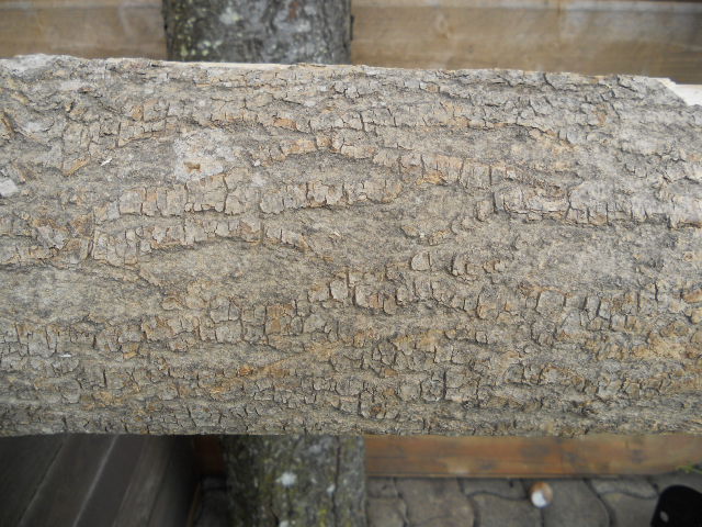

Vogeltrittholz
Die Stirnfläche ist leider nicht glatt, noch nichtmal um Jahresringe gut erkennen zu können. Wenn das nicht jemand schon direkt an der Rinde zuordnen kann, dann brauchen wir auf jeden Fall noch eine Makro Aufnahme der Jahresringe, wo man deren Aufbau erkennen kann, also ob das Holz ringporig ist oder nicht, ob es Markstrahlen gibt etc...
Re: Holzart
So als ersten Tipp würde ich Erle sagen.
Aber Galighenna hat recht, wir brauchen Bilder von der glatten und anfeuerten Hirnholseite.

Re: Holzart
Nix für ungut, aber das hättest du dir ebensogut sparen können. Hast du dir das Bild angesehen bevor du es online gestellt hast? Da erkennt man ja fast noch weniger drauf als auf den ersten Bildern? Nimm dir Zeit, Schleifpapier und ein beliebiges Öl, und dann mach mit einer vernünftigen Kamera bei vernünftiger Beleuchtung ein Foto. Anders wird hier keine zufriedenstellende Antwort zu erreichen sein.

Re: Holzart
Ja, das ist Holz.
Welches, keine Ahnung, ich erkenne nichts.
Weder wie die Poren verteilt sind noch Markstrahlen noch sonst irgend ein Erkennungsmerkmal das Aufschluß über die Holzart geben würde. Allein es wird wohl vermutlich ein Ringporiges Holz sein, die Jahrringwechsel sind recht kontrastreich.

Re: Holzart
also die ebereschen bei mir im garten haben eine komplett andere rinde.Bowster hat geschrieben:anhand der Fotos kann ich nur raten: Eberesche?
edit sagt: von der rinde her koennt's evtl ulme sein, aber sicher bin ich mir da nicht.
Re: Holzart
Bei Eberesche würde ich außerdem dunkleres Kernholz und nicht so extrem abgegrenzte Jahresringe erwarten.

Re: Holzart
Zu Eberesche passt die Rinde mal gar nicht. Ich tippe auf entweder gemeine Esche, oder Ahorn. Aber Esche ist wahrscheinlicher. Sieht auf jeden Fall nicht schlecht aus, kannst es ruhig mal als Bogenholz versuchen.

Re: Holzart
Ich würde ohne Gewähr auch zu Esche tendieren, um sicher zu sein, braucht man aber bessere Bilder
Re: Holzart
Also mein
tipp zu diesem Zeitpunkt ist Esche. Das Holz scheint ringporig zu sein und die Rinde würde auch passen.
