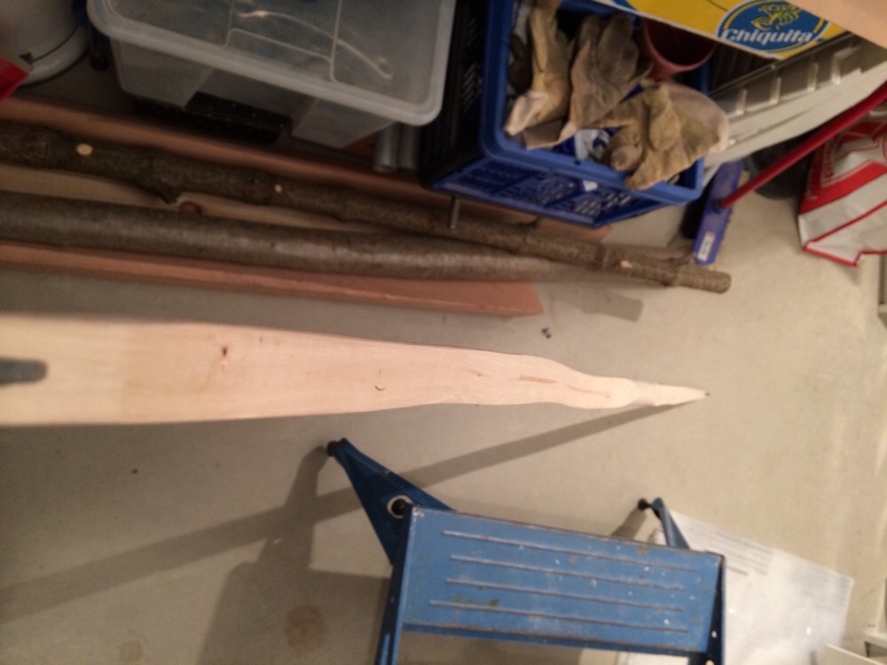

Gesagt, getan. Der Bau verlief ganz gut. Der Tiller war zum Ende ziehmlich schwierig und letzten Endes nicht optimal. Trotzdem hab ich den Bogen noch ganz gut hinbekommen. Zuletzt lag er bei 25@32.
Als ich ihn dann zum einschießen fertig machen wollte gab es einen fiesen Knacks und das wars dann. :(
Werte zuletzt:
Länge ungespannt: 1,87m NtN
Breite Fades: 3,00cm
Breite Nocke: 5mm
WA 1/2 = 3cm Breite parallel, Rest gleichmäßig pyramidial bis auf 5mm an den Tipps
Der Länge nach
Der Länge nach

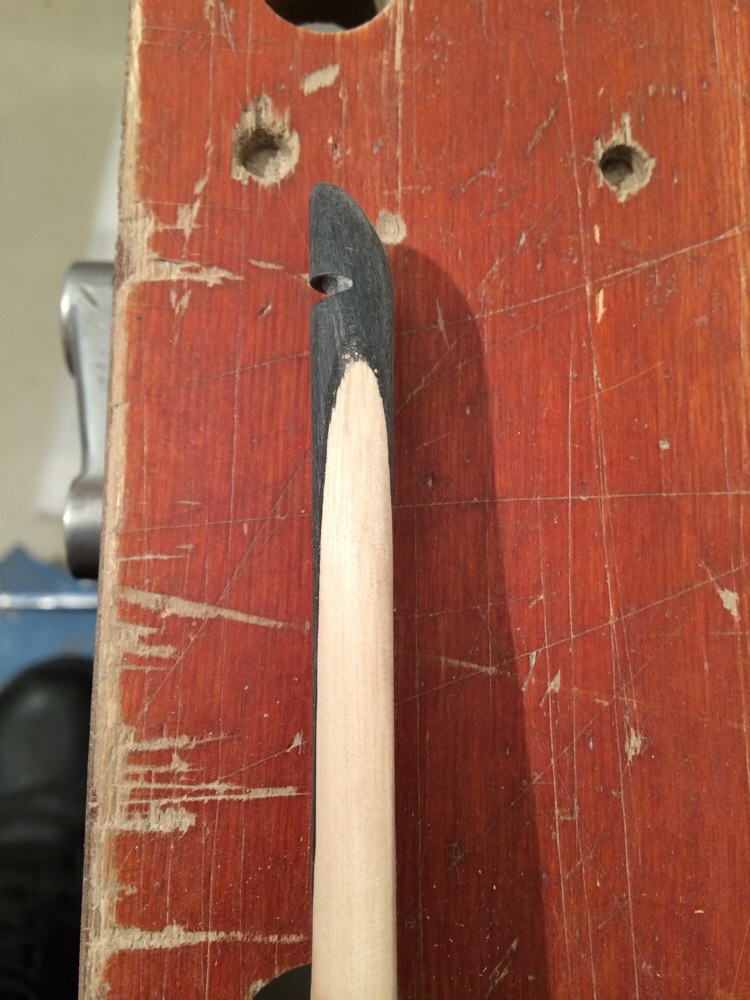

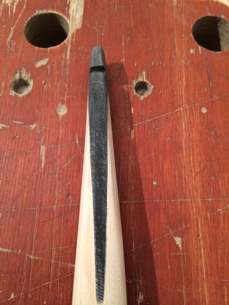

Needel
Needel
Needle Seite
Needle Seite

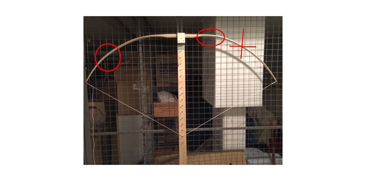

Der Bogen hatte zwei Schwachstellen (siehe Kreise). Geplatzt ist er allerdings wo anders (siehe Kreuz). ???
Schwachstellen und Bruchstelle

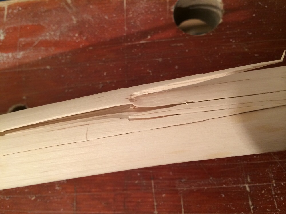

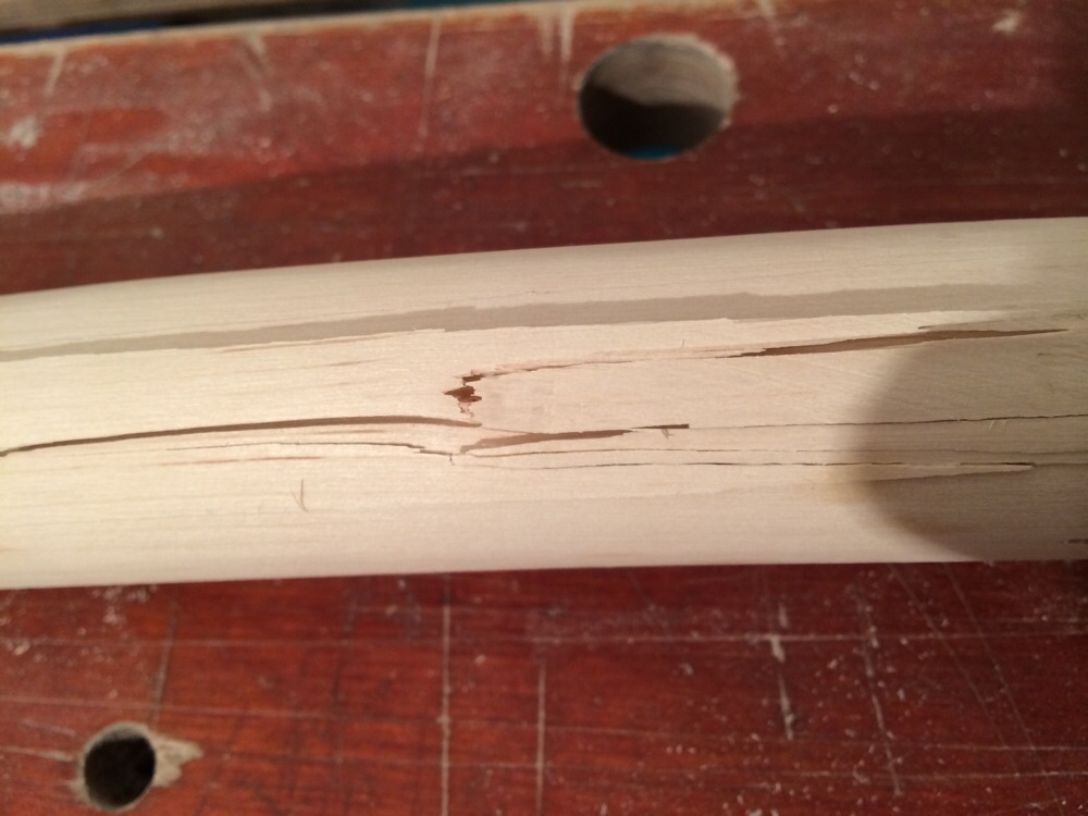

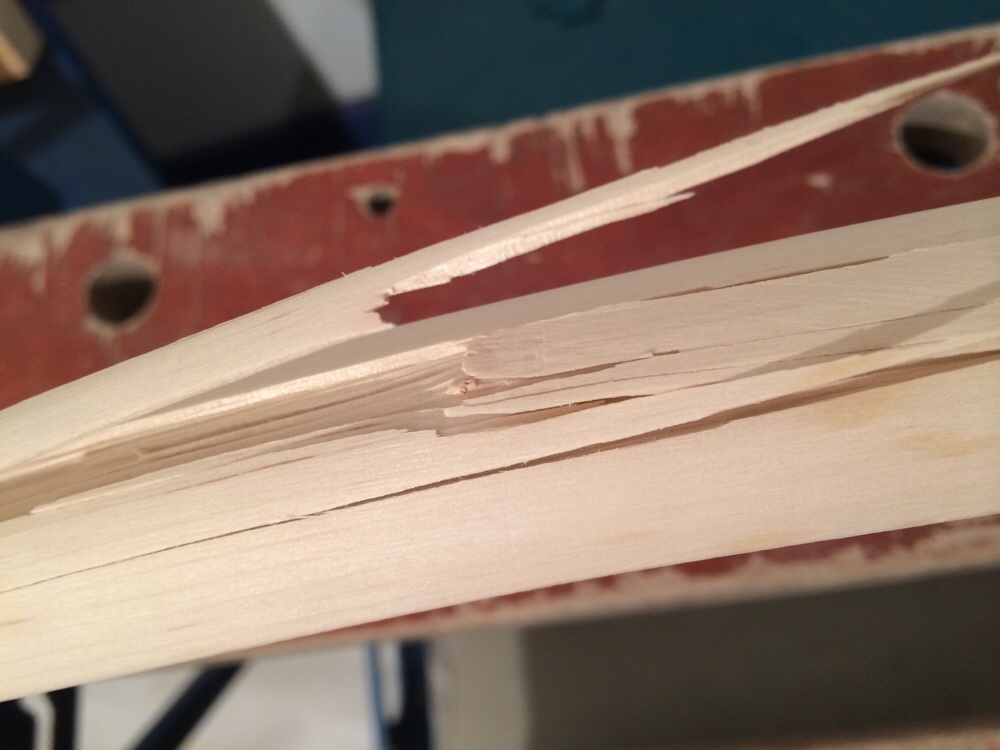

Schaden 1
Schaden 1
Schaden 2
Schaden 2
Schaden 3
Schaden 3
Kann mir einer sagen, warum der gerade an der Stelle geplatzt ist und nicht an den Schwachstellen im Tiller?
Der Rücken hatte vorher auch keine Macken, die den Bruch erklären könnten.
LG Tom

Hi Tom,
mein Beileid! Echt schade um den schönen Bogen.
Ist das ein versteckter Totast, den man auf Schaden 1 und Schaden 3 sieht?
Auf dem Tillerbild sieht die Stelle eher steif aus.
Kann es sein, dass das Holz übertrocknet war?
Jörg

Hey, ja das mit der Hasel ist schade. Mir ist auch letztens meine Recurve Hasel gebrochen. Die Splitter sehen ähnlich aus. Auf ein Neues?

warum sehe ich auf dem Rücken schräg verlaufende Raspelspuren, und wieso ist der so sauber ?
bei mir sieht man bei Hasel immer noch Kambiumreste auf dem Rücken.
arcus

@ arcus
Ich geb zu, ich hab den Rücken mit dem Schleifpapier sauber gemacht. :-[
Die Feile hat der Rücken aber nie gesehen.
LG Tom

Macht man nicht , zumindestens nicht diagonal, und wenn, dann nur mit 400 er, ganz zart.
du Hast warscheinlich den 1. Ring im Bereich des Totastes geschwächt.
arcus

BTW: Was haltet Ihr von den Tipps? Ich denke bis 40 Pfund sollte das so gehen oder?
LG Tom

Jo, die Tips sollten das halten, wenn das Horn einen sauberen Faserverlauf hat.
Ich denke auch, dass die Kombination aus am Rücken rumschleifen und dieses kleines Astes zum Bruch geführt hat.

Hi,
dort wo er gebrochen ist hat er eher weniger gebogen.
Bricht ein Bogen eher an steifen Stellen oder danach?
Hab keine Ahnung!
Gruß Thomas
tom.smile
Beiträge: 410
Registriert: 28.01.2014, 15:39
Re: HaselHornNeedle 1. Fehlversuch
Beitrag von tom.smile »
Also nach meinem Verständnis sind die Stellen, die sich mehr biegen die Schwachstellen.
Deshalb war ich ja auch verwundert, dass er an einer anderen Stelle gebrochen ist.
LG Tom
Beiträge: 6269
Hat gedankt: 76 Mal
Hat Dank erhalten: 241 Mal
Hi, ja verstehe ich auch so - Stellen die mehr biegen sind Schwachstellen. Bin abe nicht sicher wo der Bogen bricht, direkt bei der Schwachstelle oder an steifen Stellen?
Heidjer
Beiträge: 6893
Hat gedankt: 17 Mal
Hat Dank erhalten: 12 Mal
Beitrag von Heidjer »
Ein Bogen bricht da, wo das Holz den Kräften nicht mehr Stand halten kann. ;D
Eine Schwachstelle im Bogen wird sehr strapaziert, meist gibt es da dann Stauchbrüche und der Bogen knickt ein und stirbt an einen Versagens des Bogenbauches. Dieses Bruchbild zeigt aber ein Versagen des Bogenrückens, hier konnten die Holzfasern die Zugkräfte nicht bändigen. Typisch ist das Langfaserige Aufsplittern der Holzfasern die Zugkräften ausgesetzt waren.
