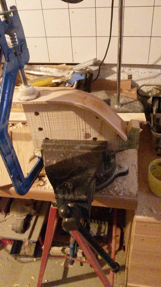

Habe mir jetzt amerikanisches Ahorn besorgt und dieses in 5 mm dicke Leisten gesägt,
kann diese in einer Form leider nicht genug biegen..sie zerbrechen obwohl ich ordentlich
mit einem Heißluftfön dran gegangen bin und langsam gebogen habe...
Habe eine Form mit 45° Winkel gebaut...und eine Leiste eingespannt...
Erst ging es leicht zu biegen und zum Schluß....Knack....
Ist es nun besser die Leisten nochmal um 1 mm abzuhobeln oder sollte ich mir anderes Holz besorgen?
Oder kann ich auch Siyahs aus einem Stück Manau bauen?
Was mir sehr viel leichter fallen würde?
Wenn Manau ok ist dann gebt mir mal nen paar Tipps....
Besten Dank und ein schönes WE...
ParaCELLsus

Genau so habe ich das vor gehabt....
Habe ein paar Leisten mit 5-6mm Stärke ausgesägt und wollte jeweils 4 davon zusammenkleben
mit Epoxy.....leider sind mir die Dinger beim Biegen mit dem Heißluftfön gebrochen
ein paar zumindest!!!
Das dumme ist, wie kriege ich die Leisten dünner?
Jetzt wo sie schon so schmal sind....
ALso wenn man Manau als Siyhas nehmen kann wäre das besser und einfacher...
Habe noch ein paar Stäbe davon....
Meldet euch mal.....danke...
André
André

Selbst mit Dampf brechen die Leisten beim biegen....
Habe wohl nicht auf die Fasern geachtet?
Hatte mir ein MT bei RudiWeick bestellt und dieses einfach in Leisten geschnitten
Sollte ich mir ein Laminat kaufen und dann dieses biegen?
Wenn ja welches Holz wäre am besten und wie dick die Leisten?
Ahorn, Kirsche?
Meldet euch mal .... Besten Dank
Gruss
André
Ahorn, Kirsche?
Gruss
André

Lieber Ahorn oder Kirschlaminat für die Siyahs nehmen...
Ich wollte jetzt ein paar Laminatleisten in 45mm Breite und 3mm Stärke bestellen...
Die dann auf 20mm breite und 30 cm Länge absägen und diese dann mit dem Heissluftfön über eine Form
biegen...
Gebt mal eure Meinungen dazu bevor ich das Holz bestelle, damit ich auch alles richtig mache:
Die fertigen Roh-Siyahs wären dann ungefähr 30cm lang 20mm breit und 24mm hoch....
Die werde ich dann noch mit einem Bandschleifer oder einem anderen Schleifgerät bearbeiten und auf
die richtige Form bringen...
Wenn ihr eine schöne Schablone als .jpg habt für die Siyahs dann wäre das sehr hilfreich...
Ist das von meinen Auslegungen und Berechnungen ok, dann meldet euch mal...
Gruss André
und ein verdammt schönes sonniges WE wünsch ich euch
biegen...
Gruss André
