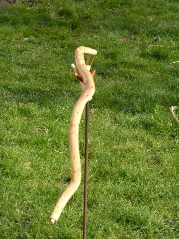

Bogen abgespannt, war schon deflex , hat noch 1" Set bekommen.

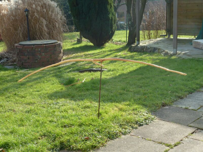

Standhöhe
Standhöhe

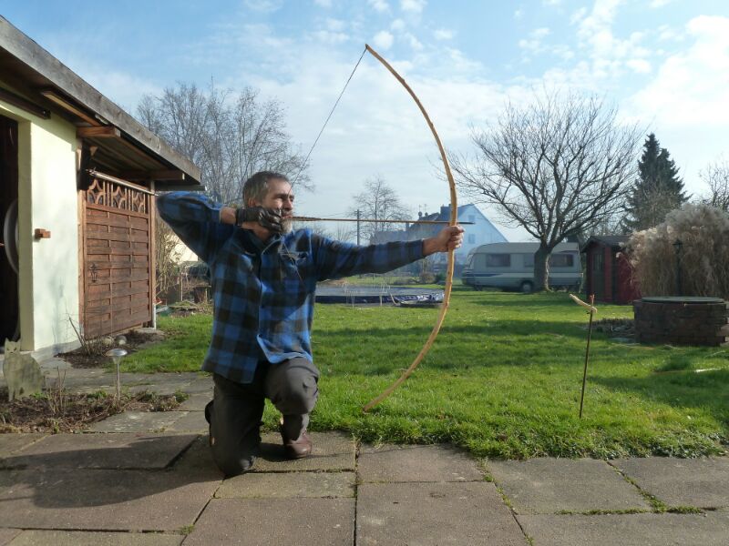

Vollauszug bei 28"
Vollauszug bei 28"

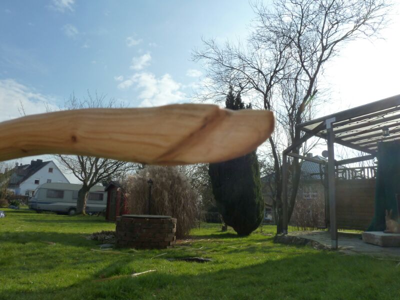

Nocke
Nocke

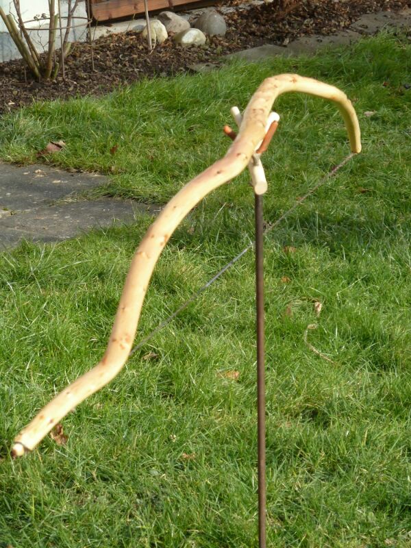

Bogenrücken
Bogenrücken

Das ist die wahre Herausforderung beim Bogenbau, da sieht das Bild im Vollauszug aus als passt es nicht dazu :D
Der Tiller sieht viel zu gut aus für den krummen Stock ;) . Ne ne, echt krasses KLasseteil, ich ziehe meinen Hut.

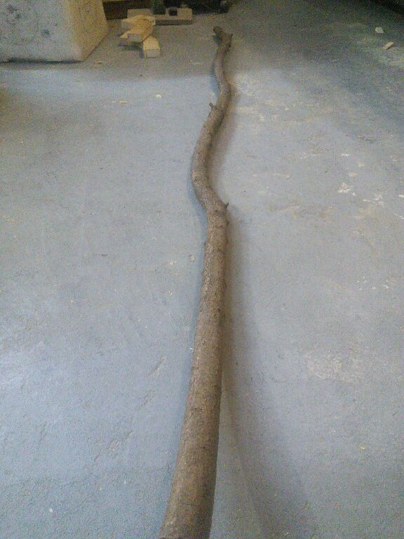

Ein Bild hatte ich noch vergessen.
Der Stave.
Stave
Stave

Hast du den Markkanal im Holz gelassen? Wenn ja, wie hast du das Reißen des Schwarzdorns beim Trocknen verhindert?
Wenn nein, wie konntest du so viel Zugkraft aus dem dünnen Stöckchen holen?

Hallo Oscar,
im griffbereich ist das Material fast komplett geblieben. Ein wenig habe ich am Bauch abgenommen, weil der Griff leicht mit biegen sollte.
Den Markkanal kann man bei Schlehe vernachlässigen.
Den Stave habe ich einfach geerntet, die Enden versiegelt und dann ein Jahr draußen unter dem Dach getrocknet.
Einige Wochen vor Baubeginn ist er in die Werkstatt gewandert. Diese ist im Keller und leicht beheizt.
