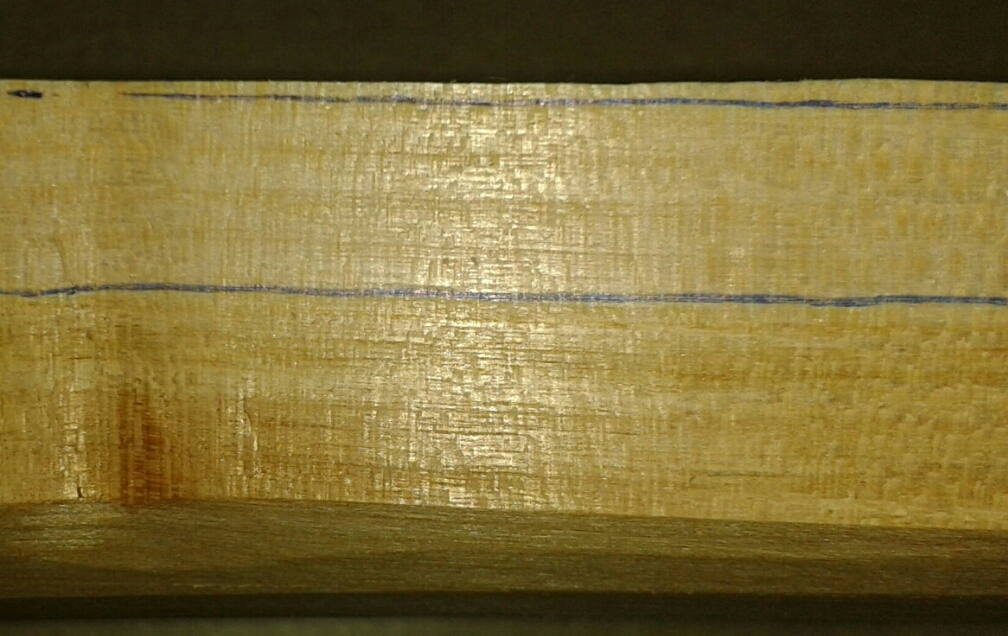

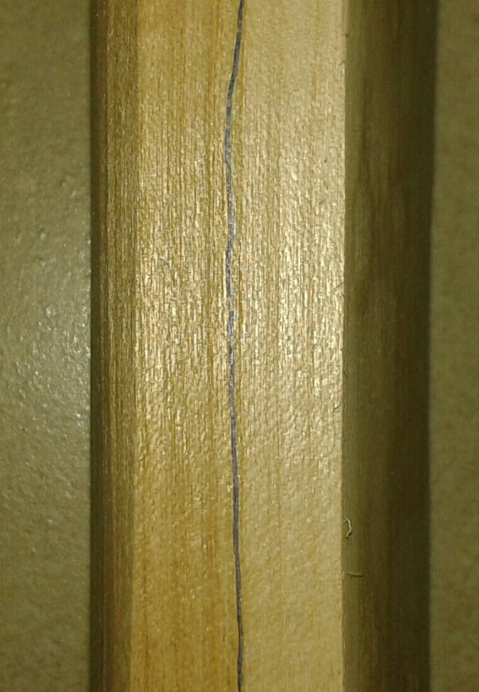

Hallo liebe Bogenbauergemeinde,
ich habe vor, aus dem unten zu sehenden Rohling aus wahrscheinlich Süßkirsche, einen Bogen zu bauen. Da das mein erster aus diesem Holz wird, hab ich ein paar Fragen zum Umgang mit Kirschholz.
Wie verhält es sich mit dem Splintholz? Sollte eine Schicht Splint auf dem Bogenrücken bleiben oder baut man besser nur aus Kernholz?
Welches Bogendesign ist denn für Kirschholz gut geeignet?
Viele Infos hab ich bisher bei der Suche hier noch nicht zu Kirsche gefunden. Lohnt sicht der Bau mit diesem Holz überhaupt?
Viele Grüße und nen schönen Abend
Gero
Rückenansicht
Rückenansicht
Splint und Kern
Splint und Kern

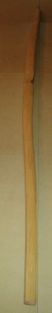

Hier noch ein Bild vom Holz.
Und ein paar Daten:
Länge ca.202 cm
Dicke im Griffbereich 5x5 cm
An den Enden 2, 5 cm breit und 2 cm dick
Dicke des Splint ca 1 cm durchgehend über die gesamte Länge

ich bin auch grad an einer Kirsche dran.
Der Kern taugt nicht viel, aber der Splint ist sehr gut, also relativ flach bauen,
damit der Splintanteil hoch ist.
viell Glück damit

Gib doch mal "Vogelkirsche" in die Suche ein, dass ist nämlich Süsskirsche und dann bekommst du 106 Treffer, da sollte einiges dabei sein. Viel Spass beim lesen.
Bei meinem Kirschbogen habe ich den ersten Ring unter der Rinde als Rücken genommen und der hat prima funktioniert.

Kirsche ist besser auf Druck wie auf Zug, also lieber einen breiteren sauberen Rücken, schau mal im wiki.

royales hat geschrieben: Der Kern taugt nicht viel,
Sagt wer?
Der Kern kann hier sehr wohl verwendet werden, wenn es gesundes Holz ist.
Edit: Wie Neumi es passend gesagt hat: Kirsche macht manchmal, was sie will ;D
Der Kern hier sieht aber sehr schön aus, schön fette Ringe, ich meine sogar Zwischenfladerungen zu sehen, ich hätte keine Bedenken, ihn zu verbauen :)
