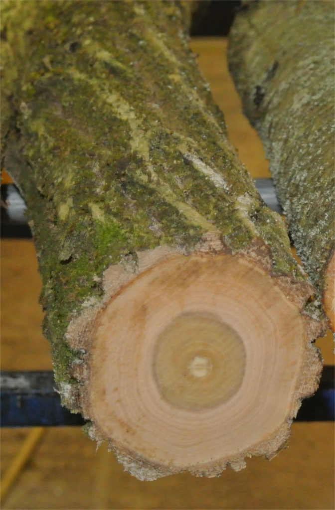

Die Pflaume ist mir heute morgen spontan über den Weg gelaufen.
Eigentlich Gestern, da habe ich es leider nicht mehr geschafft es hier zu präsentieren.
Die ersten Schritte am Holunder reiche ich heute auch noch nach.
Pflaume
Pflaume
ganz sicher bin ich mir aber nicht das es Pflaume ist.
Die Kenner werden es wissen, und wenn ich falsch liege werde ich es berichtigen.

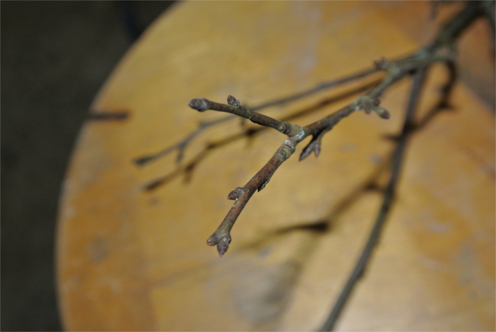

Knospe von Pflaume
Knospe von Pflaume
Rinde und Jahresringe; Pflaume
Gesamtlänge Pflaume
Gesamtlänge Pflaume

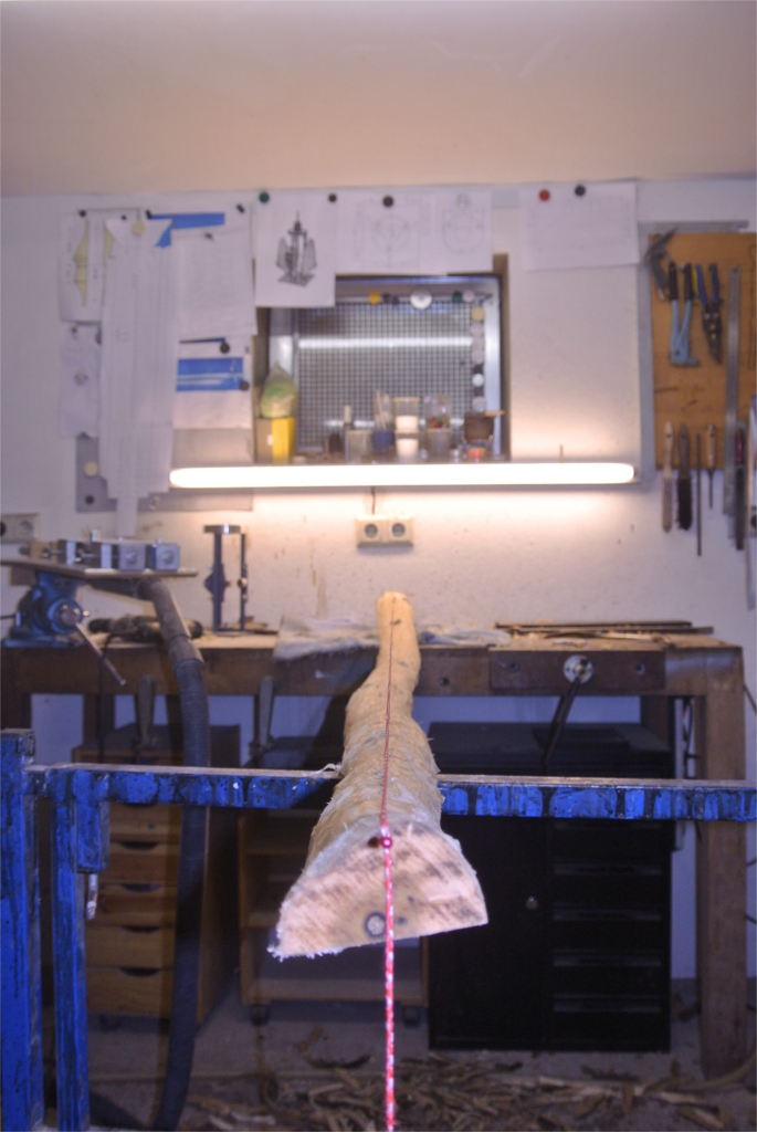

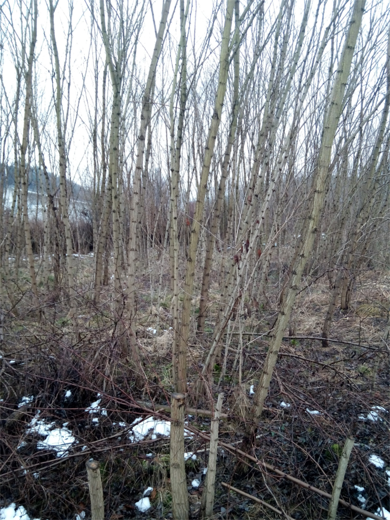

Die Robinie hab ich am Freitag, auf der Robinien Plantage auf den Firmengelände geerntet.
Robinien-Plantage
Robinien-Plantage
Rinde und Jahresringe, Robinie
Gesamtlänge Robinie
Gesamtlänge Robinie

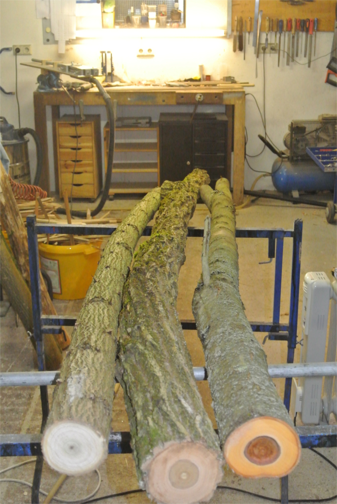

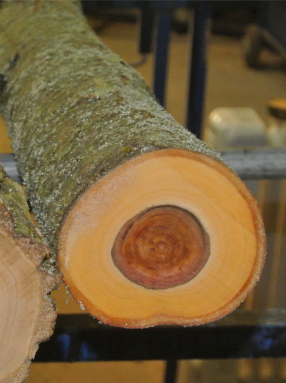

Den Holunder Stamm hab ich mir heute morgen noch gesucht weil ich noch einmal gerne einen Holunder versuchen will.
Der letzte ist mir beim Tillern um die Ohren geflogen ::)
Rinde und Jahresringe, Holunder
Und hier nochmal alle Drei auf einem Blick.
Alle Drei.
Alle Drei.

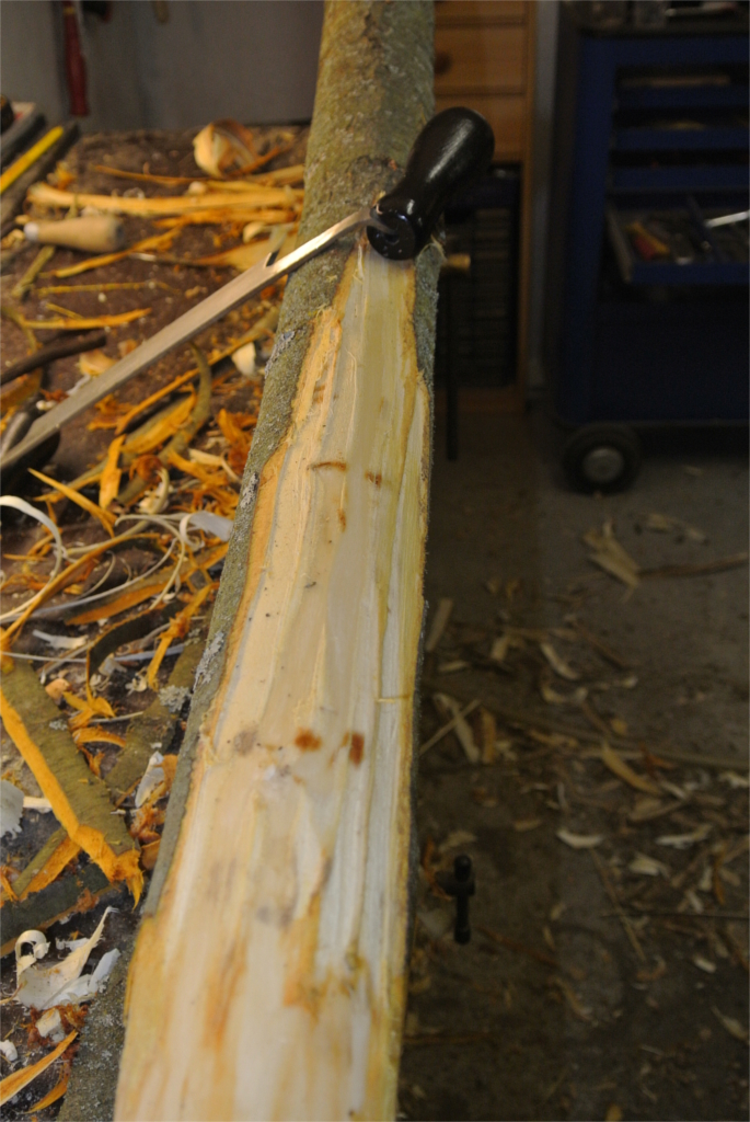

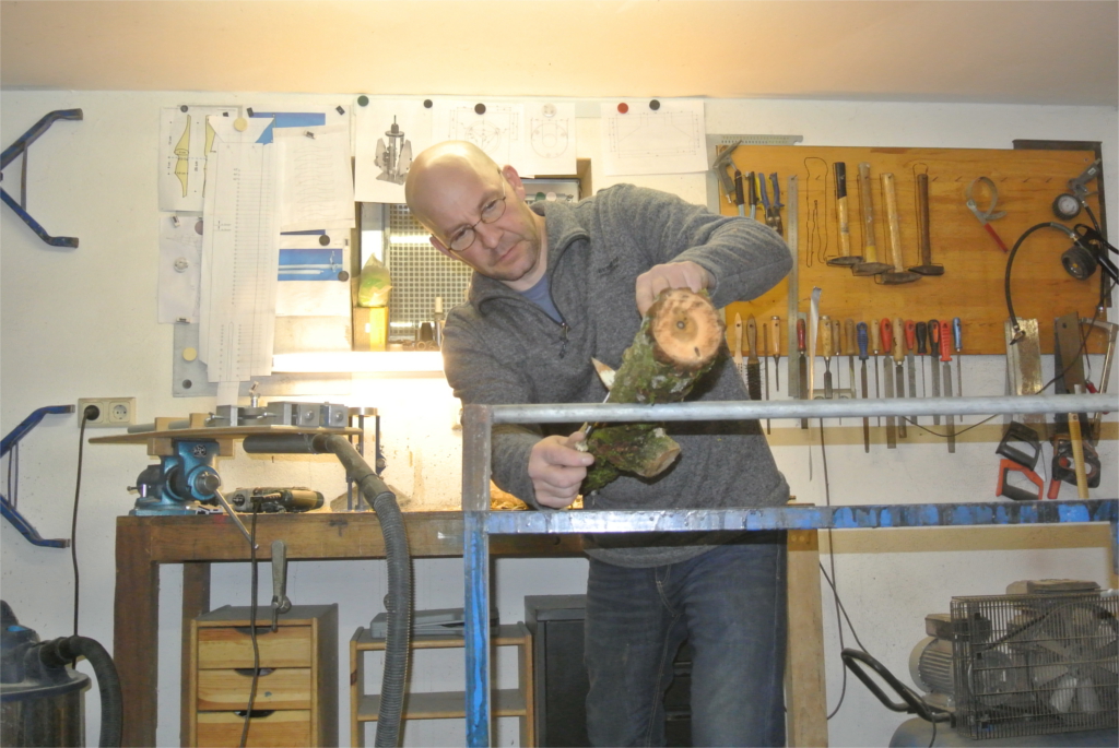

Den Holunder hab ich erstmal ausgezogen, der ist ja nass bis auf´s Mark der arme.
Nackisch machen des total durchnässten Holunder´s
Nackischer Holunder
Nackischer Holunder

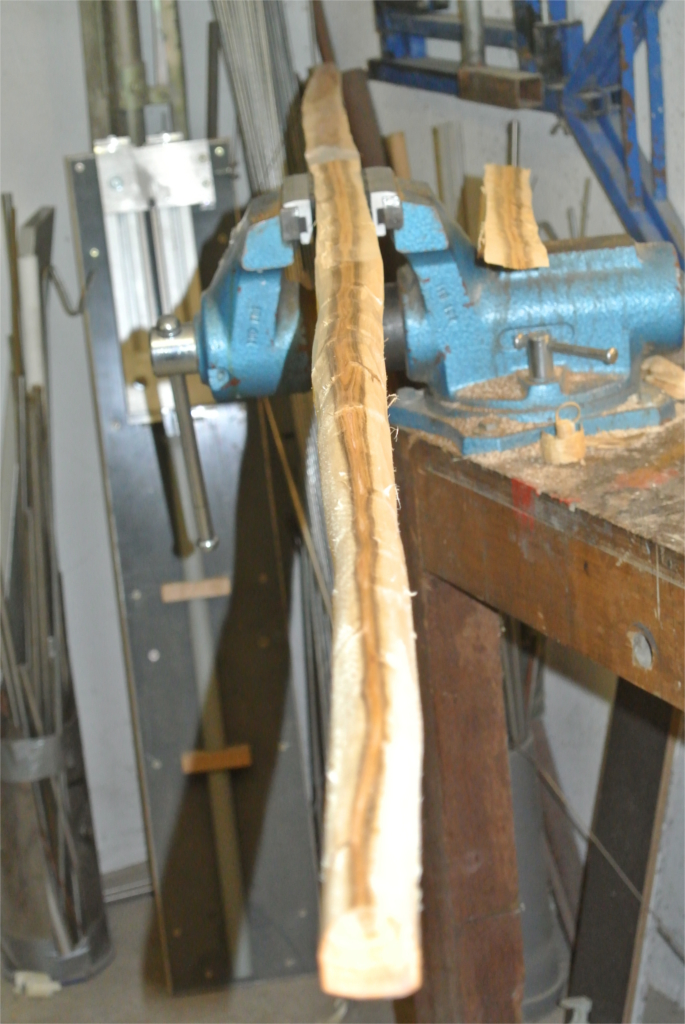

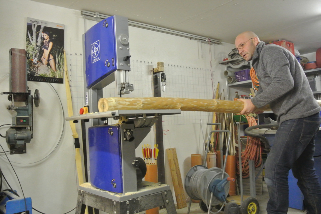

So jetzt noch die Schnittlinie angezeichnet und an auf die Bandsäge.
Schnittlinie markieren
Schnitt
Schnitt
Das vorläufige Ergebnis habe ich mal auf ein Vierkantrohr geschnallt und die Enden versiegelt.
Aufgeschnallt und versiegelt

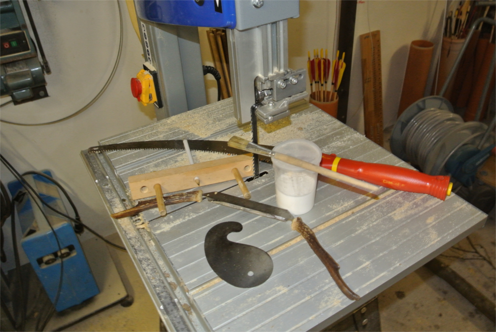

Biher verwendete Werkzeuge:
Werkzeuge, Bandsäge, Astsäge, Ziemesser, Schwanenhalsziehklinge, Mitte Tool, Pinsel

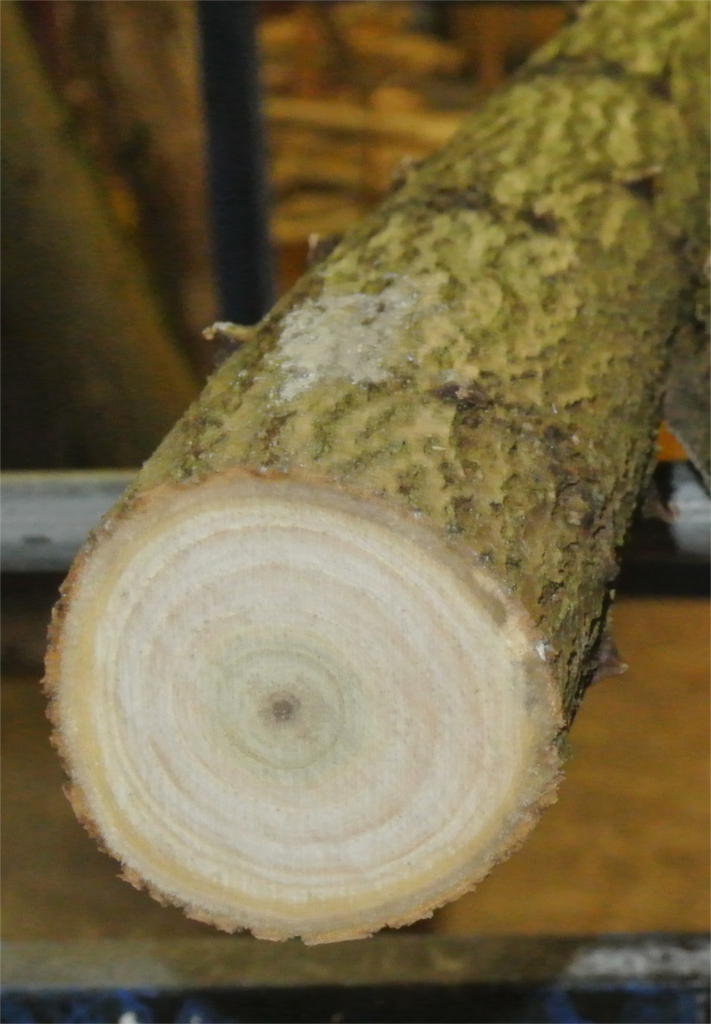

Nen eigenartig gelblichen "Kern" scheint dein Holunder zu haben... Ist denn dieser erste Jahresring um den Markkanal rum gesund?
lg
Z
Albert Einstein
Beiträge: 3239
Hat gedankt: 5 Mal
Hat Dank erhalten: 151 Mal
Re: Saplingbow 7, Shadowman Holunder, Robinie, Pflaume
Beitrag von Benedikt »
Jap, der scheint ein Pilz zu haben.
Solange es nur im Griff ist, passiert aber nix :)

@ Zoffi, ich denke mal das sich das nicht negativ auswirken sollte.
Das Holz fühlt sich sehr fest an, die Hoffnung stirbt zuletzt.

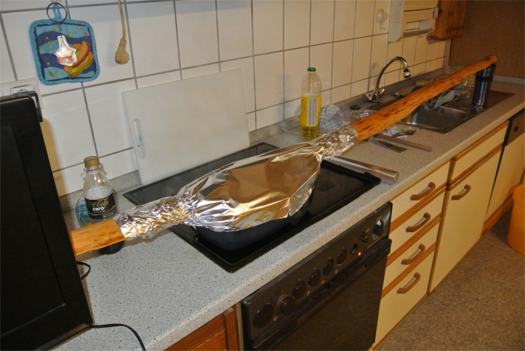

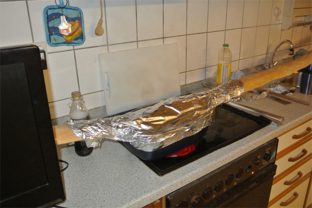

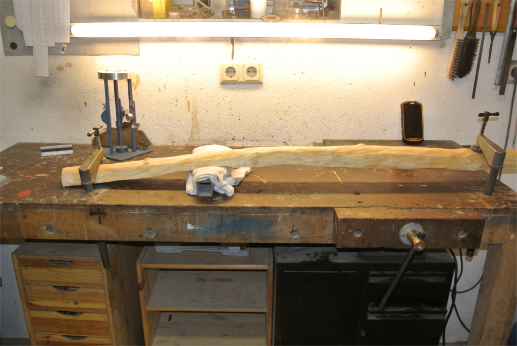

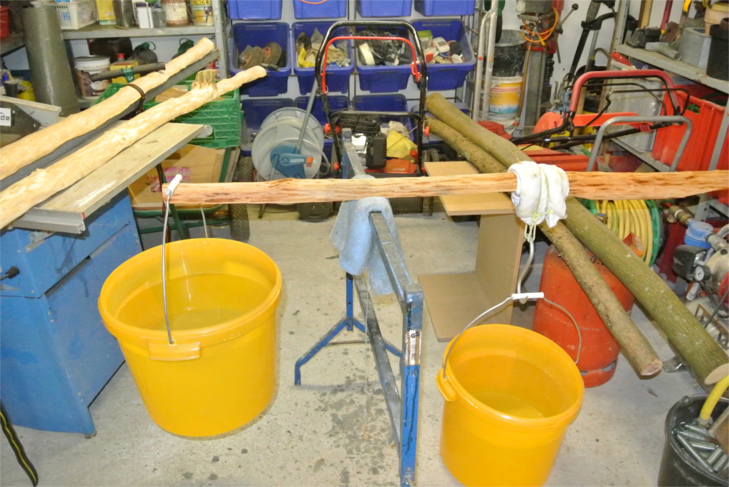

So ich hab dann mal die Pflaume geschält, mit der Bandsäge geteilt und versucht den Knick weg zu dämpfen.
Pflaume beim Entrinden
Pflaume im Kochtopf
Pflaume im Kochtopf
Pflaume auf der Streckbank

Den Holunder hab ich von der stange genommen und mit Dampf in Form gebracht.
Holunder beim dämpfen
Holunder in der Klemme

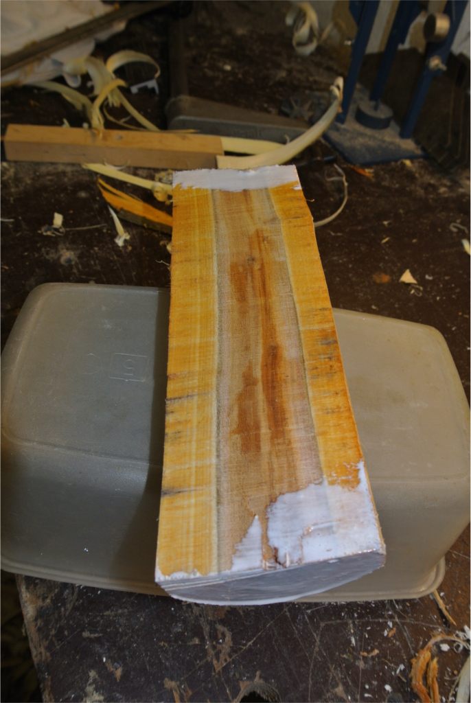

Ein Stück Pflaume hab ich mal versiegelt und in die Heizung gelegt vielleicht taugt es ja als Griff für den Holunder.

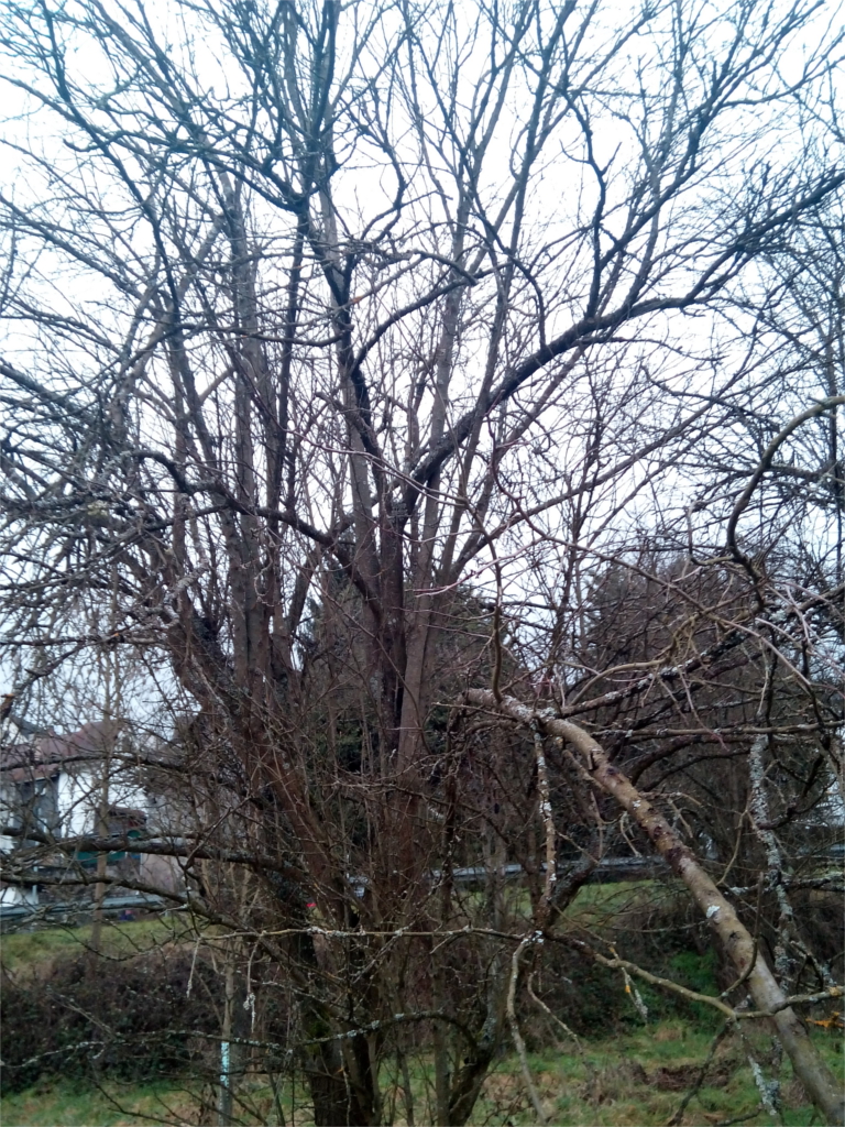

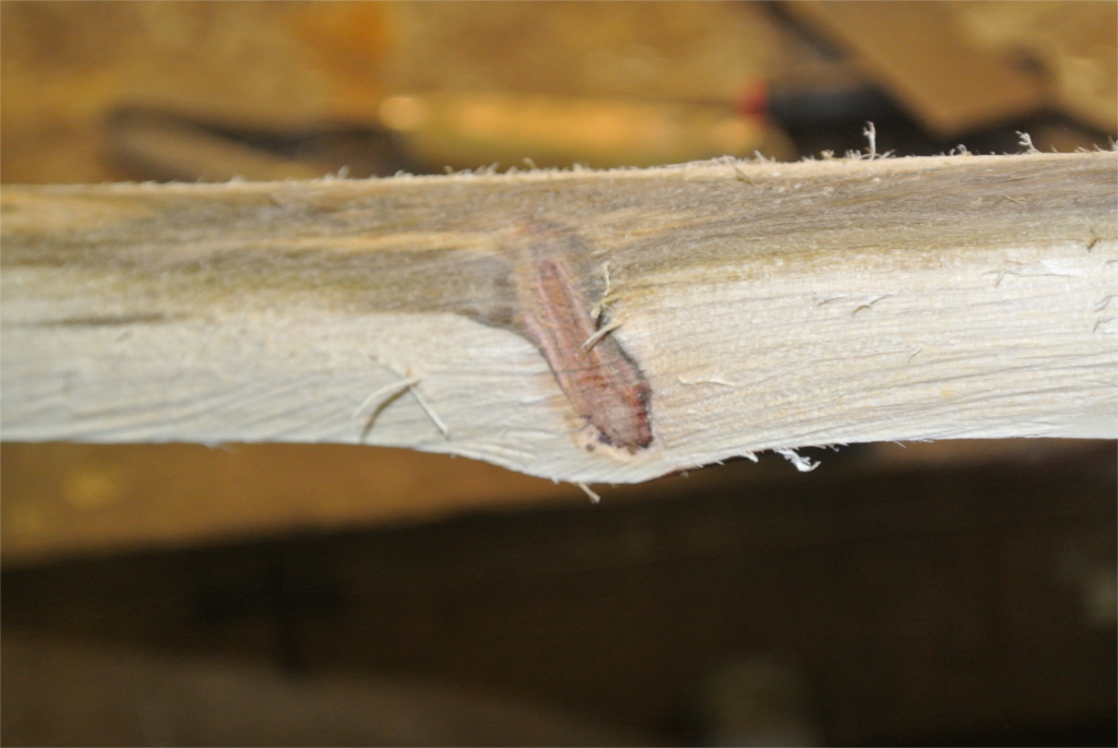

So mal ein kleiner Zwischenstand, den Holunder nehme ich mal aus dem Rennen.
Ich glaube der stand zu dicht an einer Korkenzieher-Weide =(
Korkenzieher-Holunder
