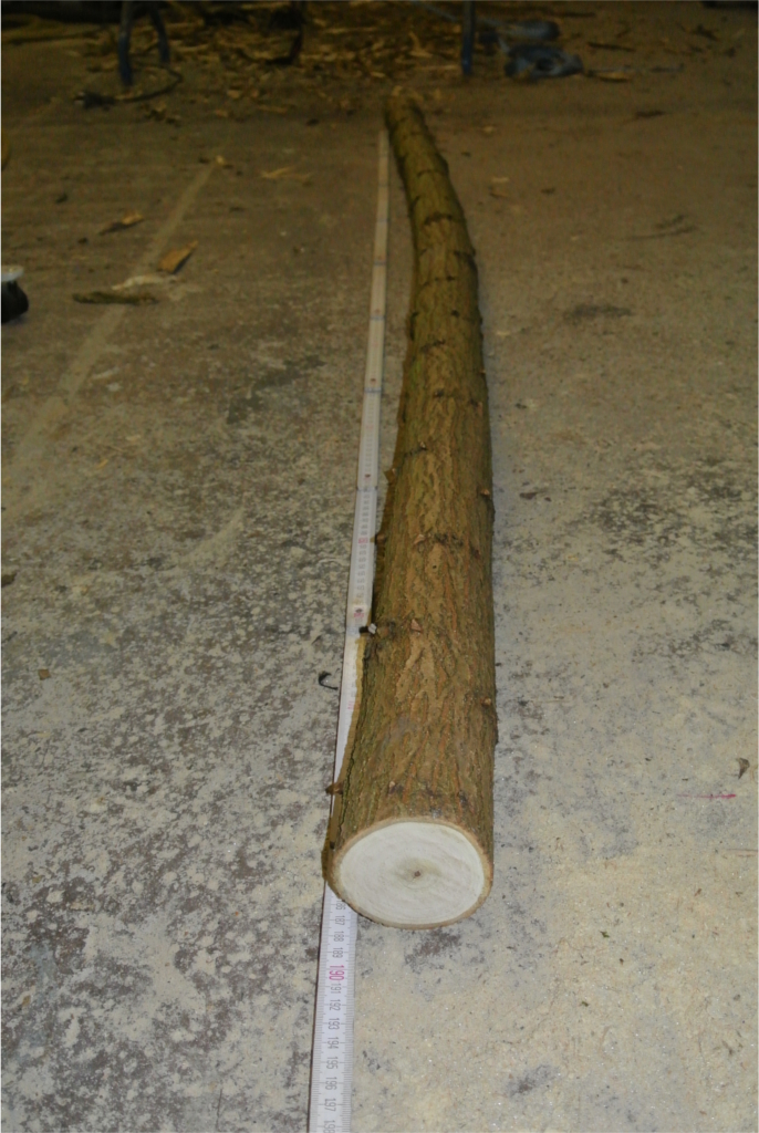

Pflaume
Pflaume
ganz sicher bin ich mir aber nicht das es Pflaume ist.
Die Kenner werden es wissen, und wenn ich falsch liege werde ich es berichtigen.
Knospe von Pflaume
Knospe von Pflaume
Rinde und Jahresringe; Pflaume
Gesamtlänge Pflaume
Gesamtlänge Pflaume

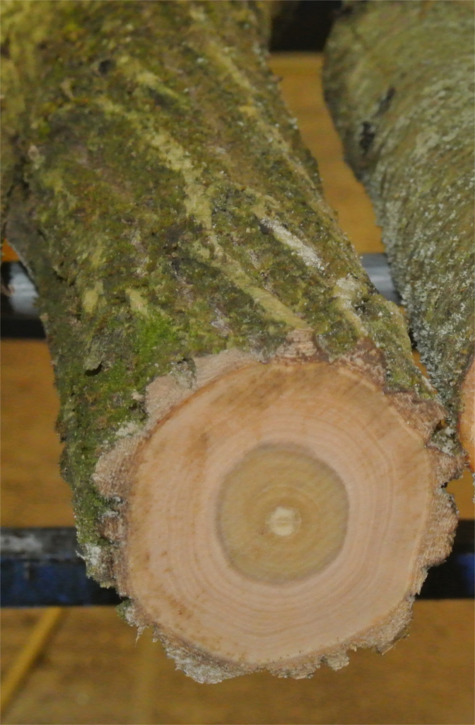

Den Holunder Stamm hab ich mir heute morgen noch gesucht weil ich noch einmal gerne einen Holunder versuchen will.
Der letzte ist mir beim Tillern um die Ohren geflogen ::)
Rinde und Jahresringe, Holunder

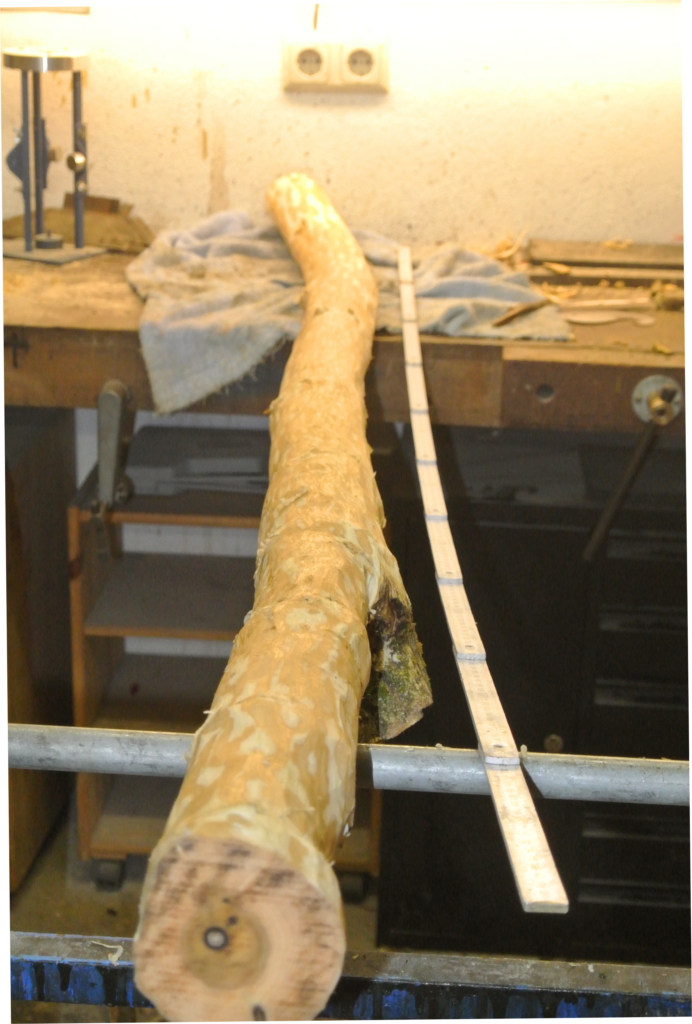

Den Holunder hab ich erstmal ausgezogen, der ist ja nass bis auf´s Mark der arme.
Nackisch machen des total durchnässten Holunder´s
Nackischer Holunder
Nackischer Holunder
So jetzt noch die Schnittlinie angezeichnet und an auf die Bandsäge.

Das vorläufige Ergebnis habe ich mal auf ein Vierkantrohr geschnallt und die Enden versiegelt.
Aufgeschnallt und versiegelt

Nen eigenartig gelblichen "Kern" scheint dein Holunder zu haben... Ist denn dieser erste Jahresring um den Markkanal rum gesund?
lg
Z

Jap, der scheint ein Pilz zu haben.
Solange es nur im Griff ist, passiert aber nix :)

@ Zoffi, ich denke mal das sich das nicht negativ auswirken sollte.
Das Holz fühlt sich sehr fest an, die Hoffnung stirbt zuletzt.

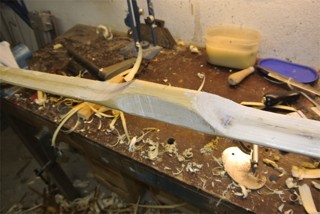

So ich hab dann mal die Pflaume geschält, mit der Bandsäge geteilt und versucht den Knick weg zu dämpfen.
Pflaume beim Entrinden
Pflaume im Kochtopf
Pflaume im Kochtopf
Pflaume auf der Streckbank

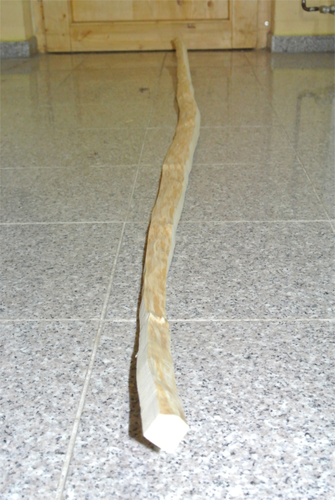

Die Robinie habe ich grob in Form gebracht versiegelt und zum trocknen weggelegt.
Grob zugeschnitten
Grob zugeschnitten
Versiegelt
Versiegelt
Robinie zum trocknen erst mal draußen später abwechselnd einen Tag in der Heizung einen Tag draußen

Ein Stück Pflaume hab ich mal versiegelt und in die Heizung gelegt vielleicht taugt es ja als Griff für den Holunder.

Setzt bei der Robinie bauchseitig am Griff einen Entlastungsschnitt, sonst kann es passieren, dass sie am Rücken aufplatzt.

keine Ahnung wie du das meinst mit dem Entlastungsschnitt ?

Du sägst den Grif bauchseitig ein wenig ein, dadurch reisst dir der Rohling (sollte er reißen) nicht unkontrolliert, sondern eben genau im Schnitt, den man dann später mit einem Holzkeil o.ä. auffüllen kann.

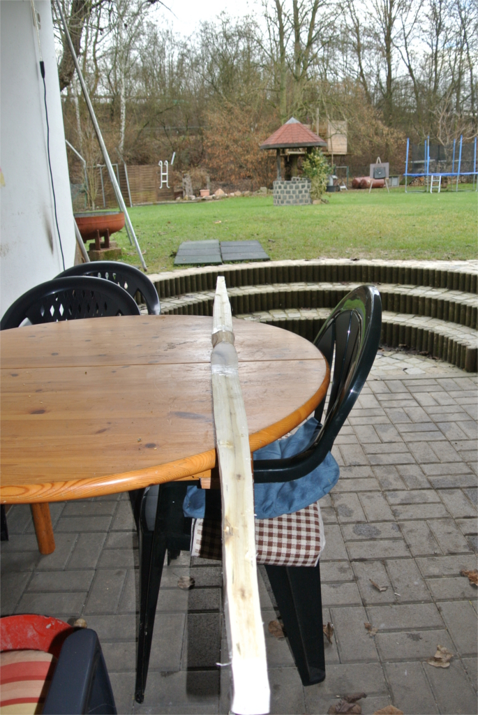

Die Pflaume hab ich mal ein wenig in Form geraspelt und auf eine Länge von 1,78 m gekürzt.
Da wir ein Elb bei rumkommen.
ich hoffe der macht mir keine Probleme
Die Robinie ist im Griff eingerissen, was aber kein Problem sein sollte.
