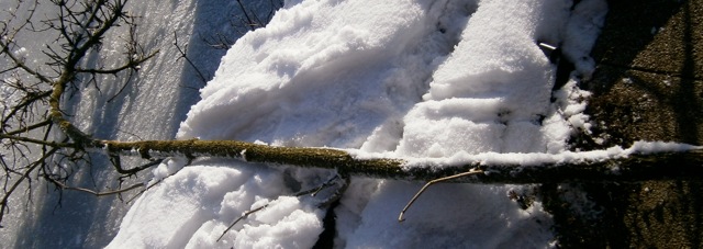

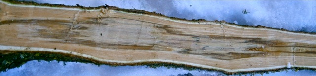

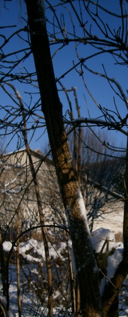

Musste gottlob nur in den Garten stapfen und wurde alsbald fündig:

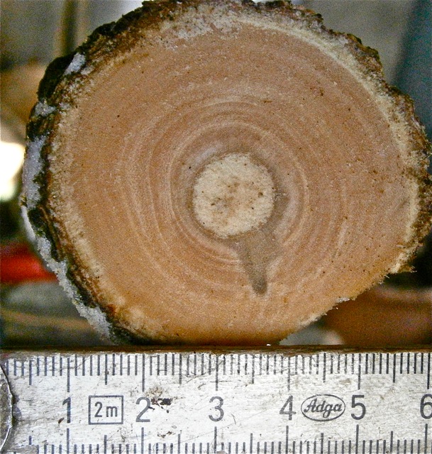

Holunder Nr. 1
Holunder Nr. 1
Nicht ganz so toll
Nicht ganz so toll

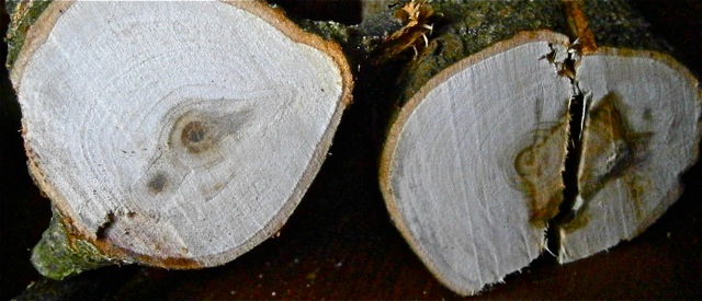

Eieiei, damit is schon mal klar wie der Bogen im Holz zu liegen hat....
Sehr hübsch auch im Längschnitt (und somit wird das wohl, wenn überhaupt, ein Bogen mit wenig lbs...

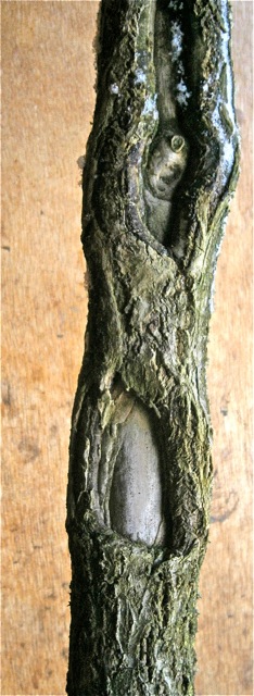

Diese morschen Löcher in meinem Stave hatt ich leider übersehen am lebenden Objekt... Sonst hätt ich wohl gleich den anderen genommen:

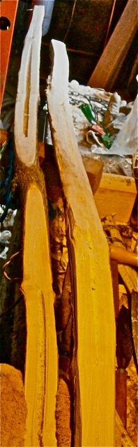

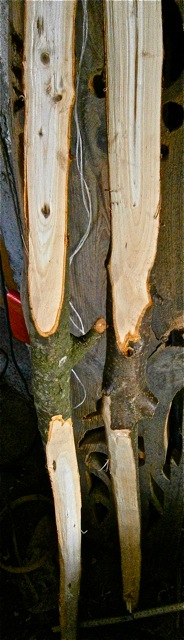

So da trocknen sie nun die beiden. Links, der kränkliche, rechts der gesunde Backup-stave
Waren natürlich sehr nett zu bearbeiten so tiefgekühlt und klatschnass, drum ging die Scvhnippelei recht fix. Den Stave Nr.2 hab ich versucht zu spalten - wollte aber überhaupt gar nicht klappen. Hab dabei aber entdeckt, dass er ziemlich stark gedreht ist. Wär ja sonst auch zu schön ::)

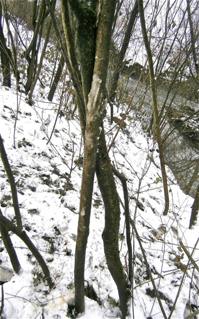

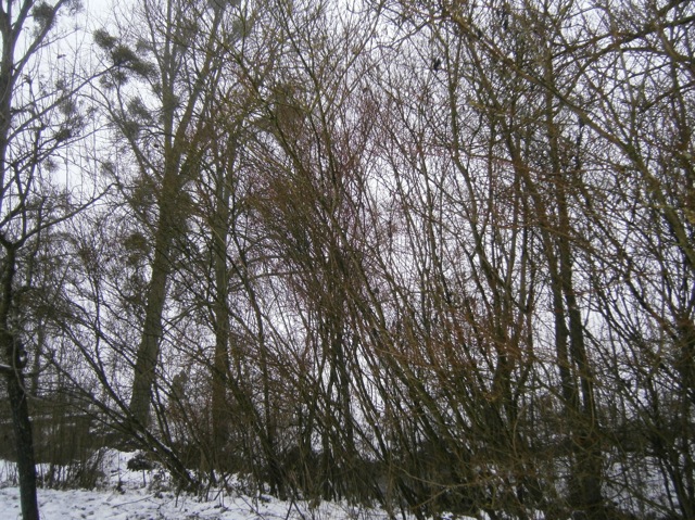

Zwischenhalt bei dem Hartriegelgestrüpp an der Birsig
Dieser wurde ausgesucht

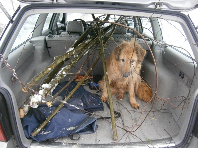

Und weil ich schon mal da war ....
Musst auch der noch dran glauben.

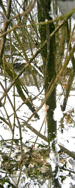

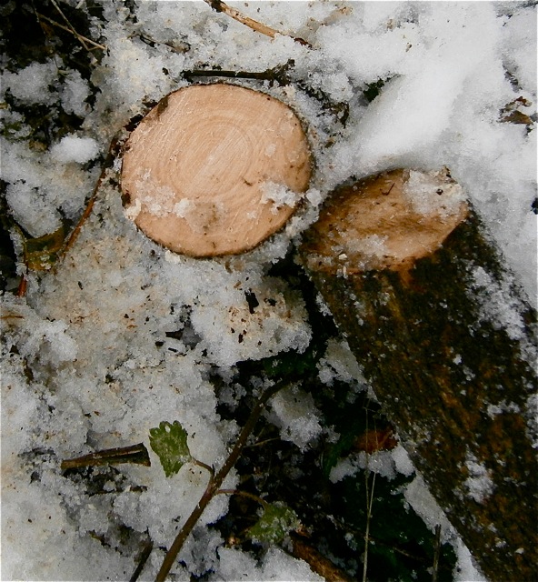

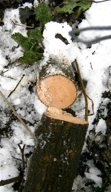

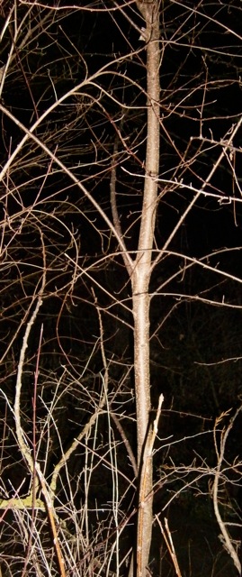

Hatte letztes Frühjahr an diesem Bach hier ne Traubenkirsche blühen sehen und seither hatt ich es auf dieses Ding abgesehen.
Gefunden! Zweige riechen streng nach Bittermandel und Meerrettich
Etwas unbequem zu sägen so kopfüber am Bach -
aber - geschafft, ohne reinzufallen - yay!

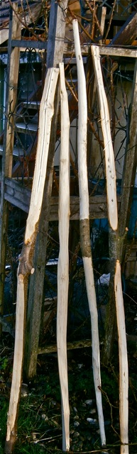

So heute mussten der Hartriegel und der dickere Holler ihre Wämser ausziehen, weil sie inzwischen alle beträchtlich leichter sind. (Holler-Banane Nr. 1 ist auf der Streckbank und versucht eine Sehnenlage in der Nähe vom Griff zu kriegen)
Und da stehen sie nun vereint:
v.l.n.r. Traubenkirsche, Holler, Hartriegel, Traubenkirsche

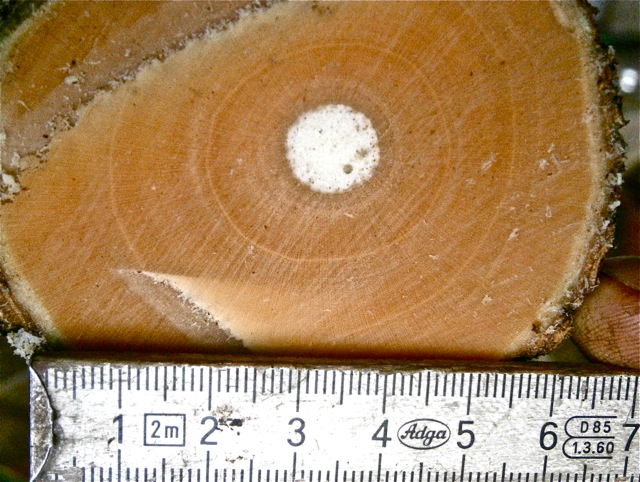

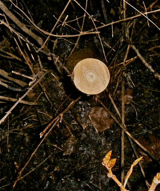

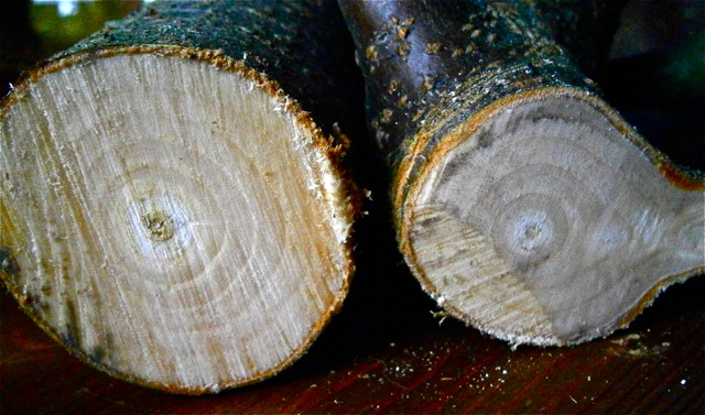

Der Kern war bei der ersten ja erstens nicht so toll ausgebildet und zweitens fiel er komplett weg >:( und da wollt ich natürlich einen Gscheiten mit Kern. - Aber-
grad gar nichts...
grad gar nichts...

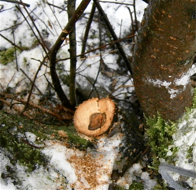

Schon komisch wie verschieden das Holz aussieht... Nur riechen tuts gleich - streng nach Bittermandel/Meerrettich. Ob das verschiedene Sorten sind? Knospen sind sehr seht ähnlich... ???
Französische Traubenkirsche
Die Schweizerin
Die Schweizerin
Heute beide noch runtergehobelt - aber ob die noch trocken werden, ist die andere Frage
Jeweils eine Art Astquirl im Griffbereich bietet später hoffentlich was fürs Auge.

Hallo, welche Traubenkirsche hast Du eigentlich? Die gemeine oder späte. Bei der späten wird das Splintholz nach relativ kurzer Zeit am Anschnitt orange.
Zoffti
Beiträge: 926
Re: Saplingturnier 7 Zoffti Holunder + Hartriegel + Traubenk
Beitrag von Zoffti »
@Neumi: Wenn ich das nur wüsste... Könnte sein, ich hab sowohl als auch? Denn die französische (die mit dunkler Mitte und den feineren, spitzeren Knospen) wurde tatsächlich sehr orange - die andere aber nicht.
Wirklich auskennen tu ich mich bei winterkahlen Traubenkirschen aber nicht... ::)
Gruss
Lena
Albert Einstein
Beiträge: 6818
Hat gedankt: 281 Mal
Hat Dank erhalten: 413 Mal
Na dann weisst Du auf jeden Fall, dass die Schweizerin keine Späte Traubenkirsche ist. Man kann es zwar nich so detailiert erkennen, aber die Ringe der Schweiz sehen klasse aus.
Viel Spass damit - Grüsse - Neumi
