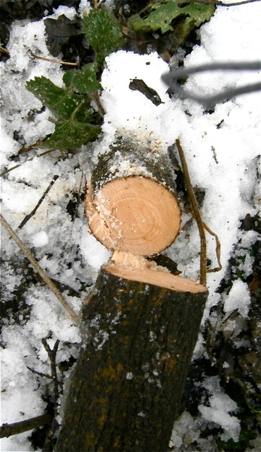

Musste gottlob nur in den Garten stapfen und wurde alsbald fündig:
Holunder Nr. 1
Holunder Nr. 1
Nicht ganz so toll
Nicht ganz so toll
Eieiei, damit is schon mal klar wie der Bogen im Holz zu liegen hat....
Sehr hübsch auch im Längschnitt (und somit wird das wohl, wenn überhaupt, ein Bogen mit wenig lbs...
