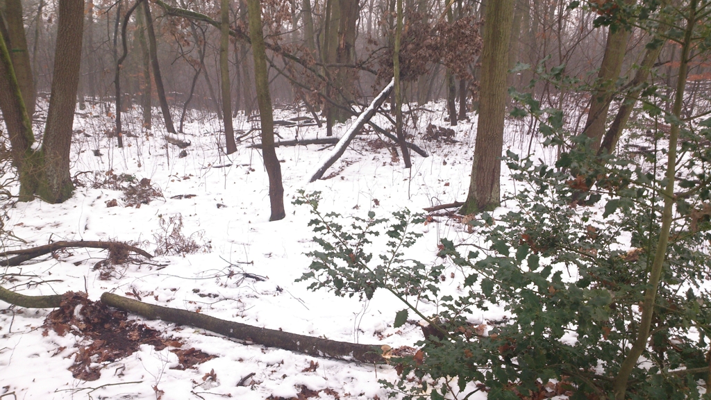

Das Habitat
Das Habitat

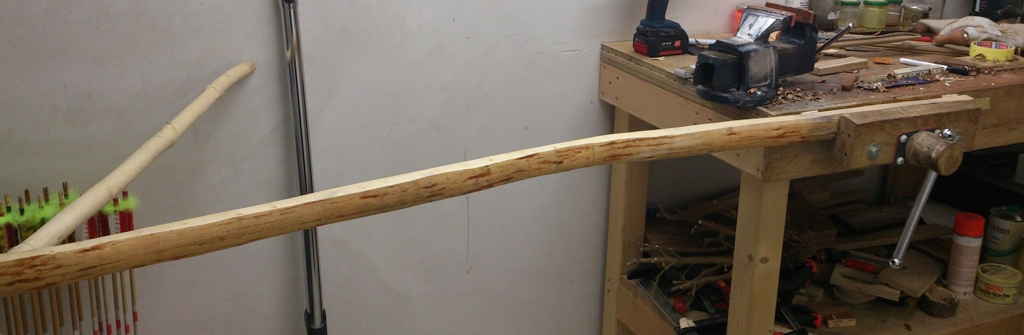

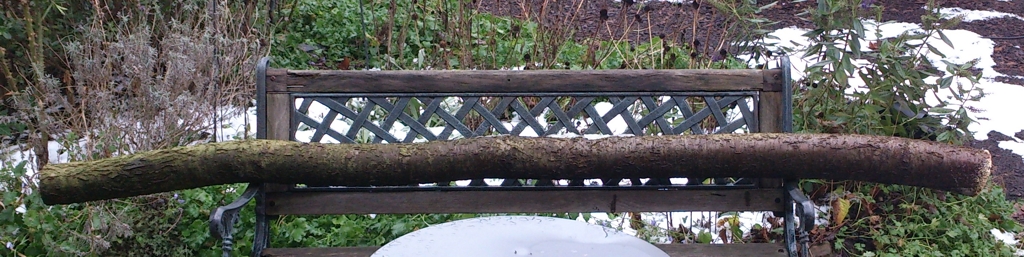

Der Stave - jetzt noch gute 200 cm lang

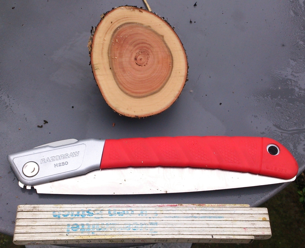

Mit der Klappsäge hab ich gefällt und hier ein Querschnitt der dicken Stammseite, Breite ca. 10 cm

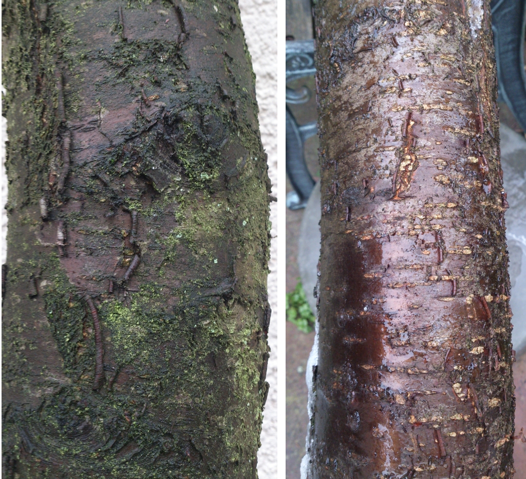

Die Borke - wirklich ganz typisch

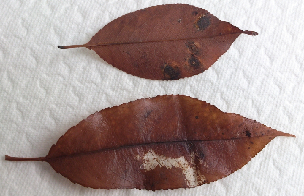

Die Blätter: Oben die Rückseite und Unten die Vorderseite

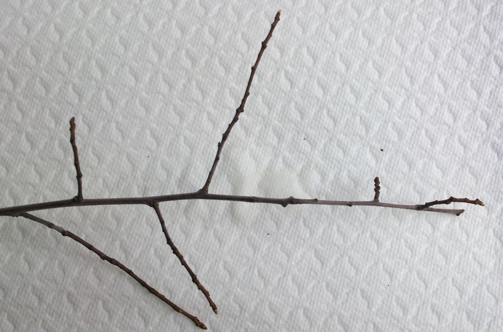

Ein kleiner Zweig
Ein kleiner Zweig

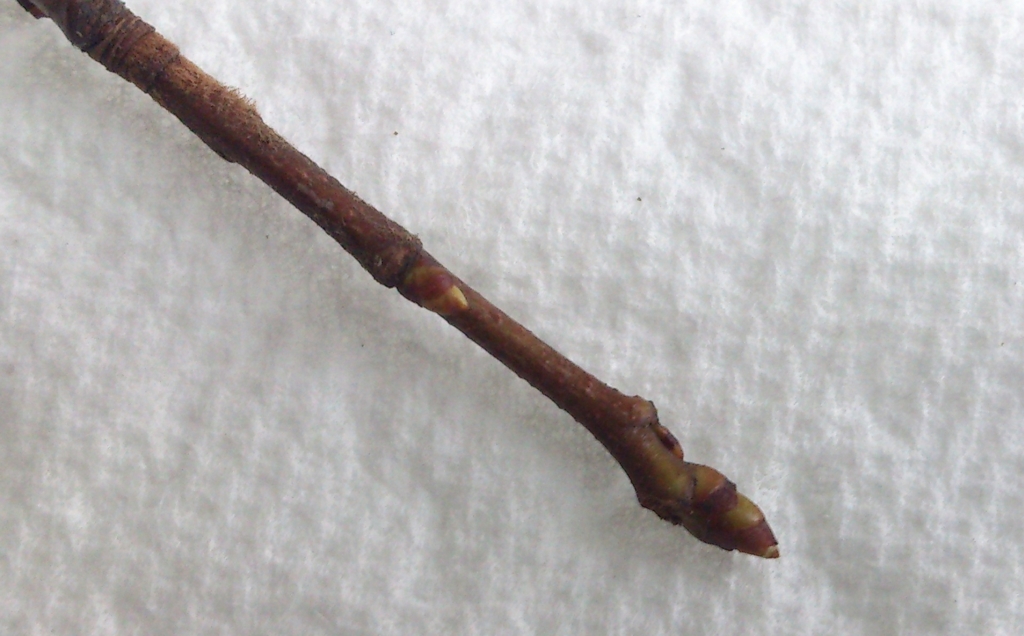

Eine Spitzenknospe
Eine Spitzenknospe

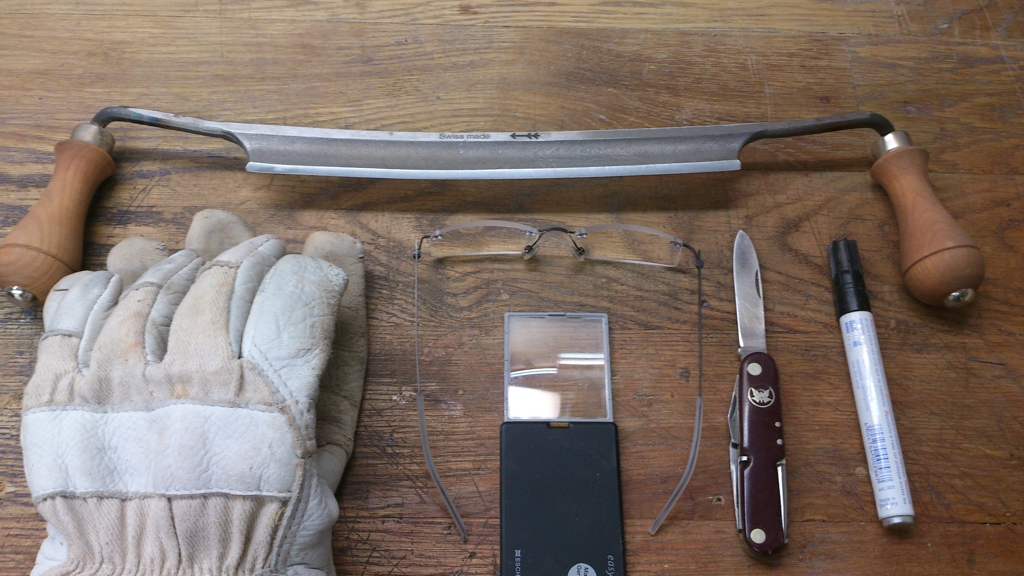

Next Step: den Stave halbiert und entrindet und jetzt kommt das DIng mal 1-2 Tage in die Garage - bin gespannt, wie stark sich das Holz verwirft.

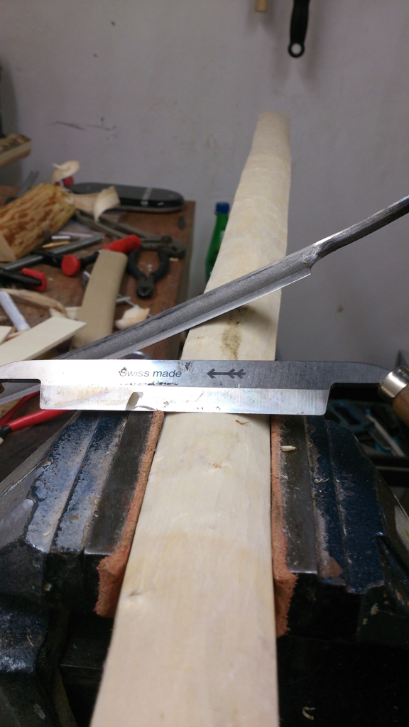

Das Werkzeug
Das Werkzeug

Ist der Kernholzanteil den wichtig ? Hab mir auch Kirsche geholt, die hat aber kaum kernholz ??? ???
Für einen neuen Monitor bitte hier ==> [X] <== einen Nagel einschlagen
Beiträge: 6695
Hat gedankt: 265 Mal
Hat Dank erhalten: 371 Mal
Re: Saplingbow 7, Neumi
Ich halte den Kernholzanteil für extrem wichtig, habe aber auch erst einen Bogen aus Traubenkirsche gebaut. Insofern - check it out ;D
Edit: Wie Heidjer vor kurzem so schön erklärt hat, wird der grösste Teil der Energie beim Auszug in der Kompression des Bauches gespeichert und ich hatte den Eindruck, dass Traubenkirsch-Kernholz extrem schnell wieder die Energie abgibt, will heissen: die Rückstellkräfte des Kernholzes scheinen mir enorm zu sein.

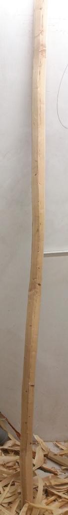

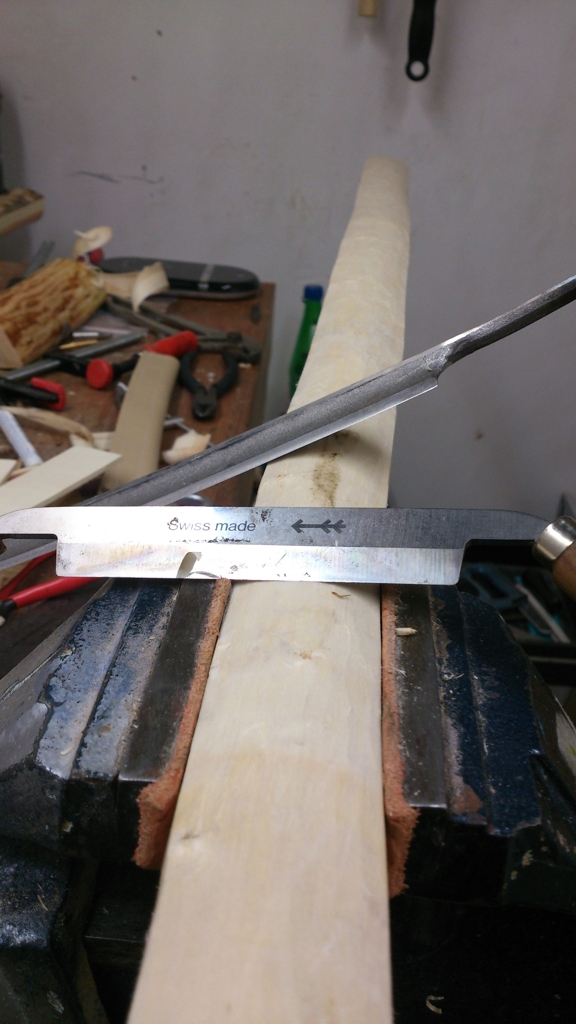

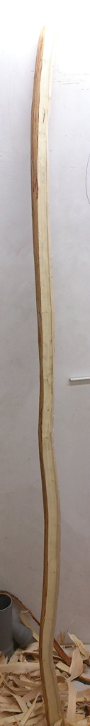

Heute hab ich die Bogenform grob rausgearbeitet - Werkzeug Ziehmesser - und dann wieder ab nach draussen mit dem Holz.
Bauchseite
Bauchseite
Seitenansicht
Seitenansicht
Morgen oder Übermorgen wird gebogen und wenn nix reisst, wird dann erstmal getrocknet und wenns ungünstig reisst, hol ich nen neuen Baum ;D

So schön, wie der Stamm aussieht iss der gar nicht - da sind schon einige Stellen aufgetaucht, die mir so gar nicht gefallen, wie z.B. versteckte Totästchens und überwallte Kaputtstellen. Und ja klar hätte ich spalten können, aber erstens arbeite ich gern mit dem Ziehmesser (2,5 Std. Messerarbeit iss ganz nettes Konditionstraining :D ) und zweitens hat sich beim Messern gezeigt, dass der Stamm Drehwuchs hat - insofern war das messern ganz gut.

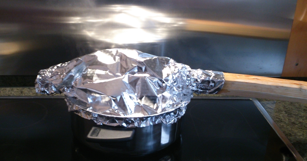

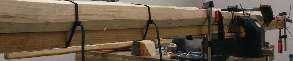

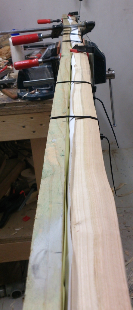

So weiter gehts: Gestern hab ich 3x gedämpft und gebogen - hat soweit auch alles geklappt, an einer stark deflexen Stelle mit nem kleinen, quer liegenden Ast haben sich erwartungsgemäß Fasern aufgestellt - macht aber nix, weil die Fasern später weg fallen :) . Danach hab ich den Stave an zwei Dachlatten fixiert und weil ichs wissen wollte auch die ungedämpften Stellen mit teilweise brachialer Gewalt gebogen. >:)
Dämpfen
Dämpfen
Biegen und fixieren
Biegen und fixieren

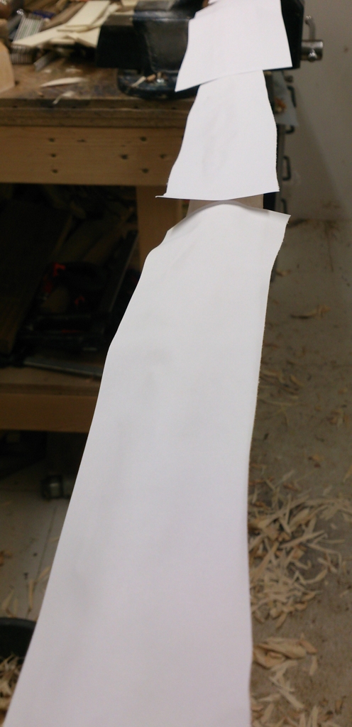

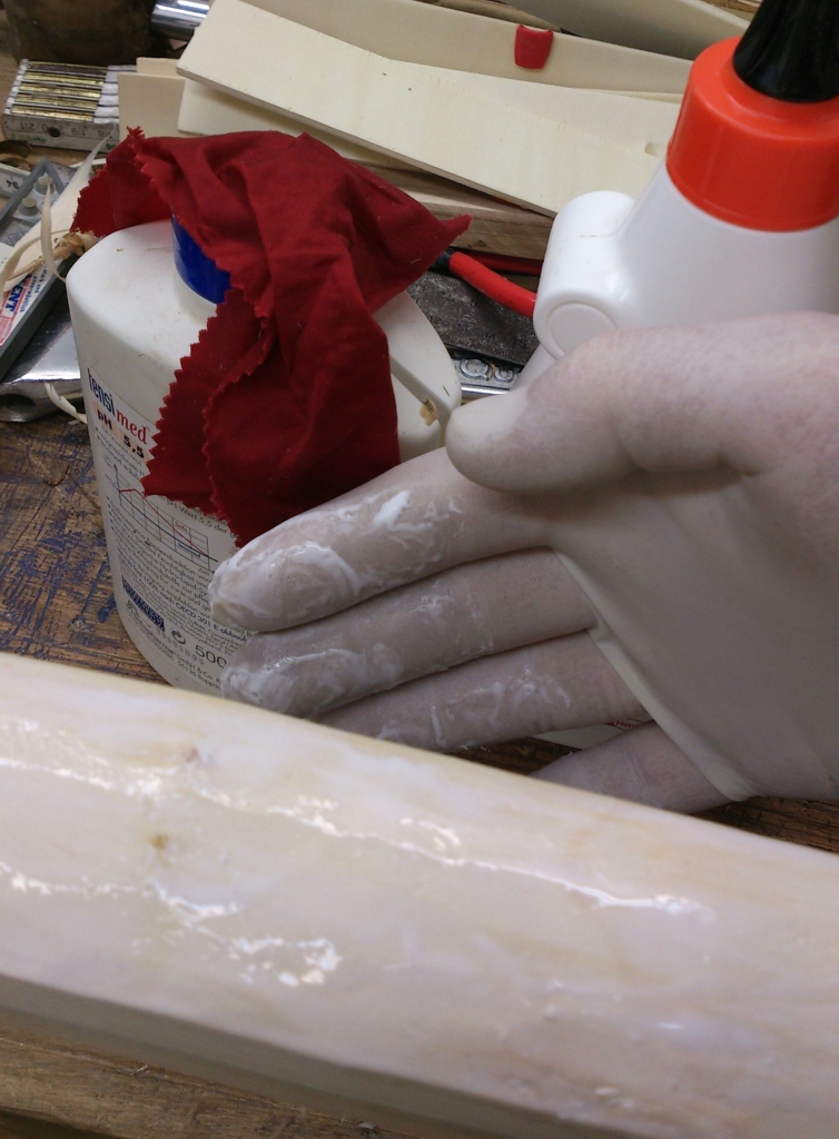

Und siehe da - Heute nach dem ausspannen aus den Dachlatten waren alle kalt gebogenen Stellen stabil und haben die gegebene Form behalten. Dann hab ich die Seiten des mittlerweile zum Rohbogen runter gearbeiteten Staves begradigt und noch 5-6 Rückenringe runter genommen. War super und macht beim nassen Holz richtig Spass ;D . Da sich mittlerweile Sporflecken überall gebildet haben (ich gehe davon aus, das es Sporflecken sind, bin mir aber nicht sicher - die abgeschnitzten Späne hatten sich auch sehr schnell verfärbt und zwar lilagrau), habe ich den Stave mit Essigessenz abgerieben. Danach hab ich den Rücken komplett mit Holzleim eingeschmirt, ein paar Blatt Papier drauf gepappt, damit der Rücken nicht an den Dachlatten festklebt und das ganze Ding wieder eingespannt. Sieht alles schon super aus - jetzt darf das Holz trocknen.
Ringe runter
Ringe runter
Stave mit Essig abgerieben und Rücken eingeleimt
Papier drauf
Papier drauf
Auf die Dachlatten gezwungen 1
Auf die Dachlatten gezwungen 2
