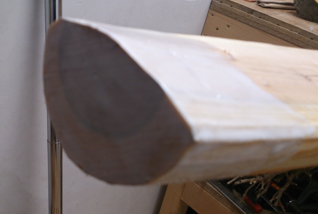

Next Step: den Stave halbiert und entrindet und jetzt kommt das DIng mal 1-2 Tage in die Garage - bin gespannt, wie stark sich das Holz verwirft.
Das Werkzeug
Das Werkzeug
Jede Menge Späne
Jede Menge Späne
Und noch die Enden mit Holzleim zugeschmiert

Heute hab ich die Bogenform grob rausgearbeitet - Werkzeug Ziehmesser - und dann wieder ab nach draussen mit dem Holz.
Bauchseite
Bauchseite
Seitenansicht
Seitenansicht
Morgen oder Übermorgen wird gebogen und wenn nix reisst, wird dann erstmal getrocknet und wenns ungünstig reisst, hol ich nen neuen Baum ;D

So weiter gehts: Gestern hab ich 3x gedämpft und gebogen - hat soweit auch alles geklappt, an einer stark deflexen Stelle mit nem kleinen, quer liegenden Ast haben sich erwartungsgemäß Fasern aufgestellt - macht aber nix, weil die Fasern später weg fallen :) . Danach hab ich den Stave an zwei Dachlatten fixiert und weil ichs wissen wollte auch die ungedämpften Stellen mit teilweise brachialer Gewalt gebogen. >:)
Dämpfen
Dämpfen
Biegen und fixieren
Biegen und fixieren
Und siehe da - Heute nach dem ausspannen aus den Dachlatten waren alle kalt gebogenen Stellen stabil und haben die gegebene Form behalten. Dann hab ich die Seiten des mittlerweile zum Rohbogen runter gearbeiteten Staves begradigt und noch 5-6 Rückenringe runter genommen. War super und macht beim nassen Holz richtig Spass ;D . Da sich mittlerweile Sporflecken überall gebildet haben (ich gehe davon aus, das es Sporflecken sind, bin mir aber nicht sicher - die abgeschnitzten Späne hatten sich auch sehr schnell verfärbt und zwar lilagrau), habe ich den Stave mit Essigessenz abgerieben. Danach hab ich den Rücken komplett mit Holzleim eingeschmirt, ein paar Blatt Papier drauf gepappt, damit der Rücken nicht an den Dachlatten festklebt und das ganze Ding wieder eingespannt. Sieht alles schon super aus - jetzt darf das Holz trocknen.
Ringe runter
Ringe runter
Stave mit Essig abgerieben und Rücken eingeleimt
Papier drauf
Papier drauf
Auf die Dachlatten gezwungen 1
Auf die Dachlatten gezwungen 2
