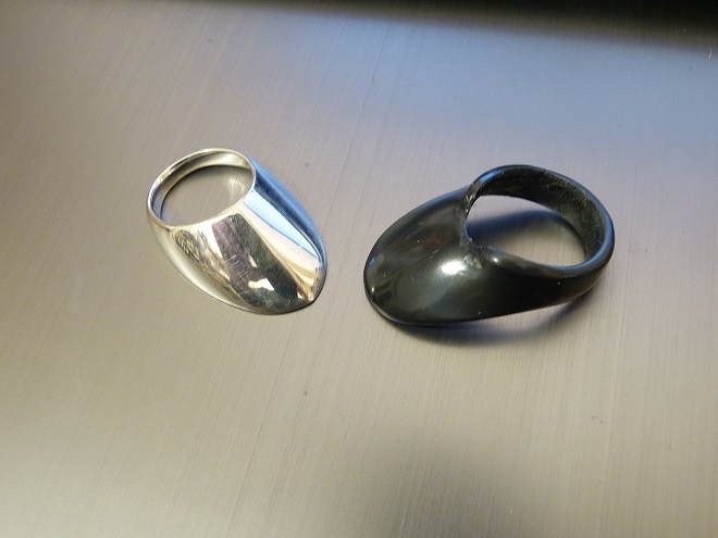

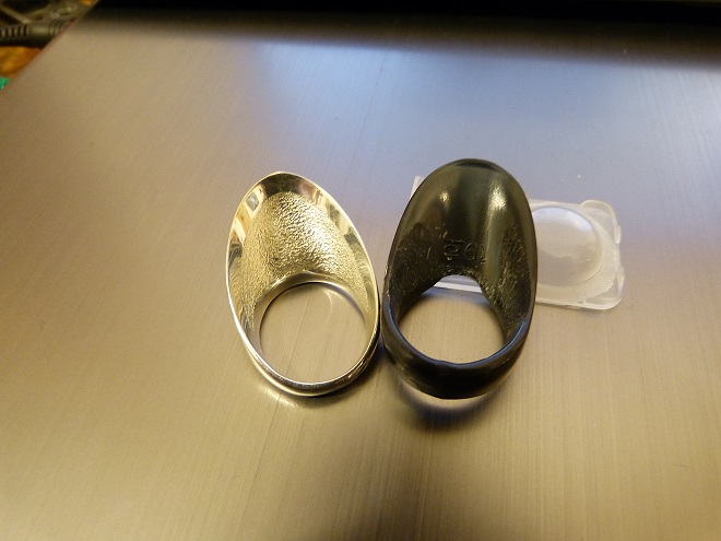

So, hier die Bilder:
Obwohl der neue Ring deutlich weiter ist als der Kunststoffring wirkt er zierlicher und kleiner.
Erste Schießversuche - klappt ganz gut, aber die Haut wird von der Sehne eingeklemmt/gereizt.
Evtl muß ich ihn doch noch etwas enger machen. Zuerst werde ich aber ein dünnes Leder einkleben.
Der Kunststoffring ist nicht der von mir verhunzte sonders die damals auch mitgekaufte kleine Version (19'er) den ich etwas aufgefeilt habe (evtl auch verhunzt? ??? )
Was mir noch auffällt - die Braue passt wesentlich besser zum Daumen und liegt gleichmäßiger auf, nicht nur an den Kanten.
Was mich erstaunt hat war, das ich kein Unsicherheitsgefühl bezgl der Sehne hatte, obwohl die Sehnenkontaktfläche durch den "Dachfirst" an der Braue kleiner ist als beim Kunststoffring.
Spannend!

kra hat geschrieben: Erste Schießversuche - klappt ganz gut, aber die Haut wird von der Sehne eingeklemmt/gereizt.
Das gibt sich nach meinen Erfahrungen sofort nach dem Einkleben des Leders.
Und das Sicherheitsgefühl kann ich auch bestätigen. Das liegt daran, dass die Sehne an der Kante liegt und nicht auf dem Ring. Da kann sie nicht so schnell wegrutschen. Deshalb mag ich die osmanischen Ringe viel lieber, als die koreanischen.

Wow, die leicht angeraute Innenseite der Lippe ist ein Detail, das ich so noch bei keinem anderen Metallring gesehen habe. Gute Idee!
