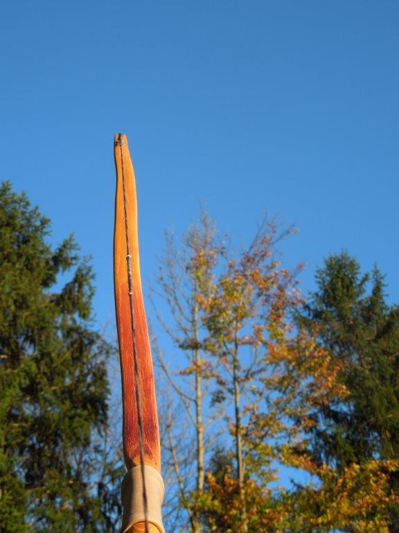

Mein neuer Lieblingsbogen:
ungarisches Osage, geschlagen Nov. 2013,
Recurve, leicht Snaky
Gewicht: 382Gramm
Länge: 145cm NtN
SPeed: 52,3 mps ((188km/h) mit 10gpp Pfeil
Steifer Griff
max. Auszug 28", 35#@27"
und die Bilder:
der Rohling, schön gedreht...
grob ausgeschnitten...
einigermaßen gerade nach HLP Behandlung...
unterer WA, leicht Snaky
Sehnenlage im Griffbereich mittig...

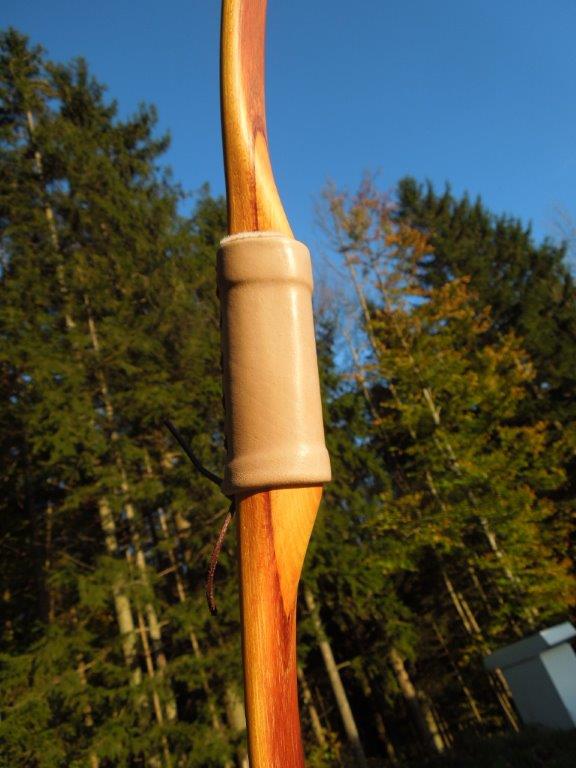

Griff sieht aufgeleimt aus, ist er aber nicht....
relativ zierliche Tips...
entspannt...
entspannt...
16cm Standhöhe...
16cm Standhöhe...
Vollauszug 27"...
Vollauszug 27"...
