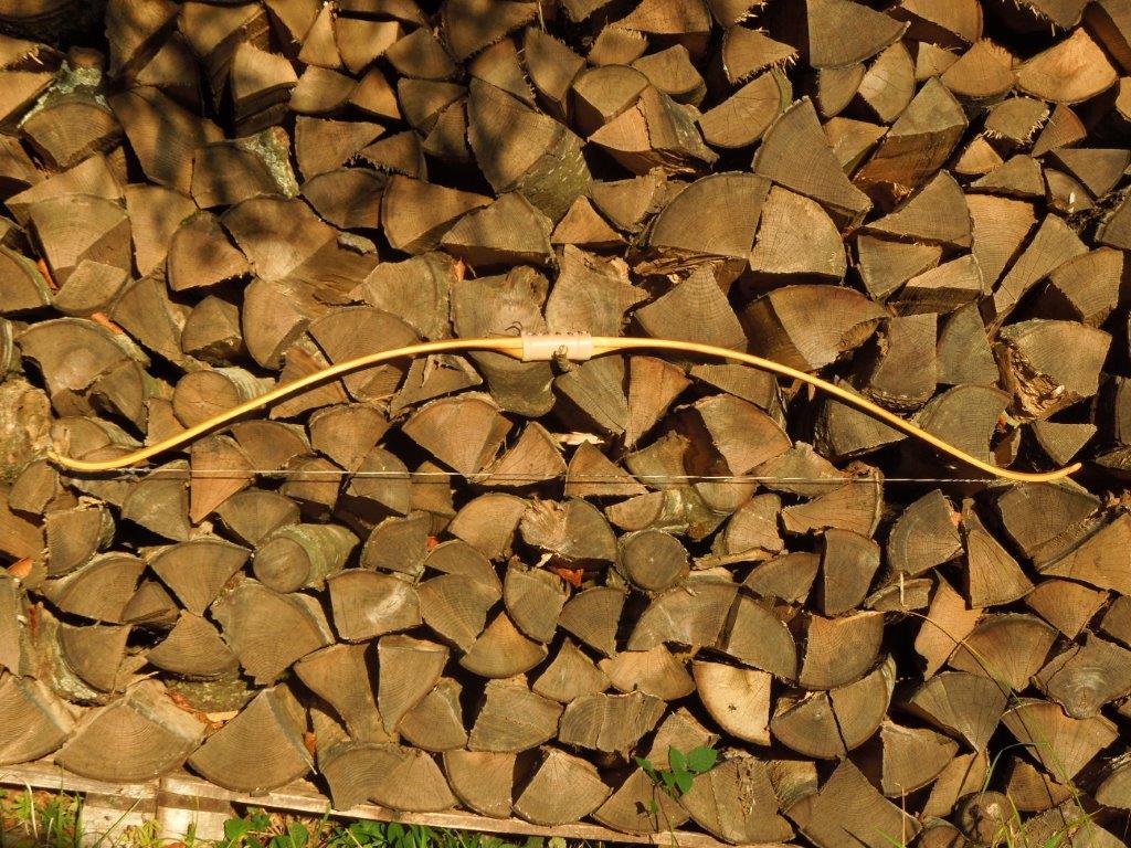

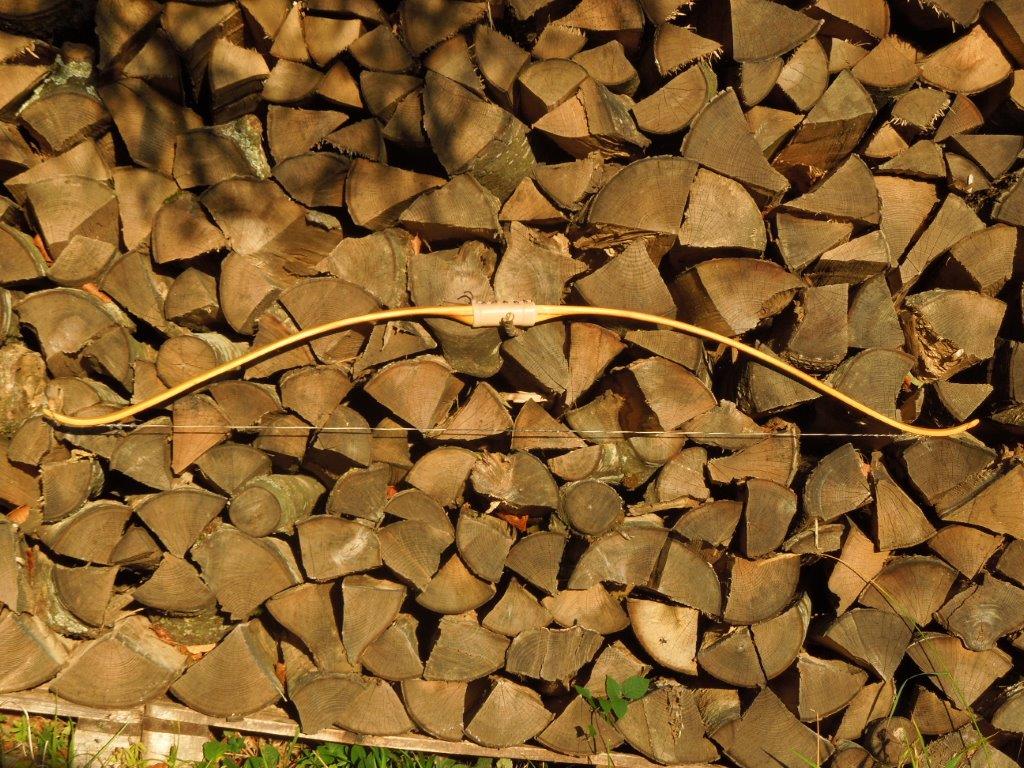

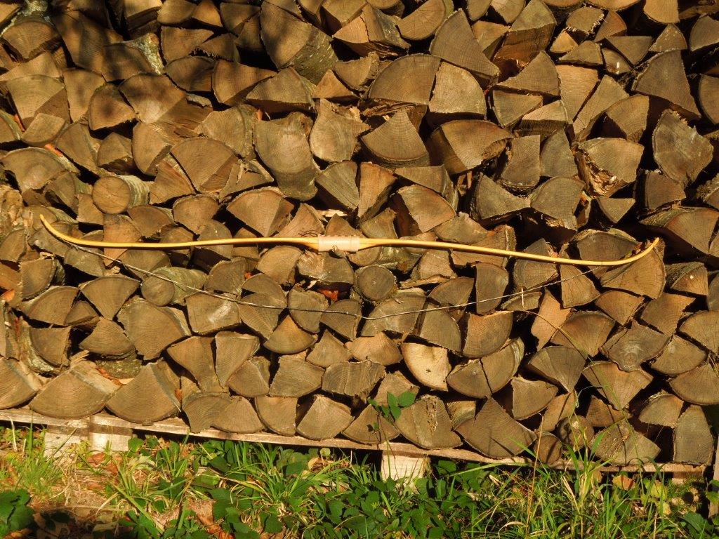

Mein neuer Lieblingsbogen:
ungarisches Osage, geschlagen Nov. 2013,
Recurve, leicht Snaky
Gewicht: 382Gramm
Länge: 145cm NtN
SPeed: 52,3 mps ((188km/h) mit 10gpp Pfeil
Steifer Griff
max. Auszug 28", 35#@27"
und die Bilder:

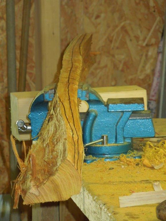

der Rohling, schön gedreht...

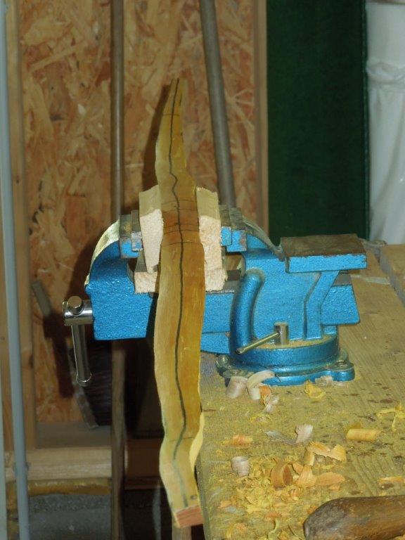

grob ausgeschnitten...

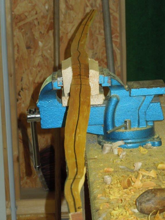

einigermaßen gerade nach HLP Behandlung...

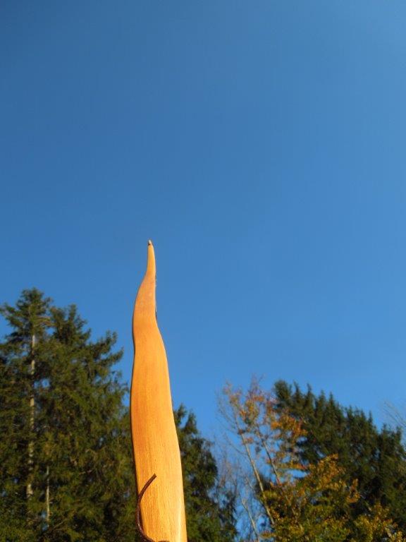

unterer WA, leicht Snaky

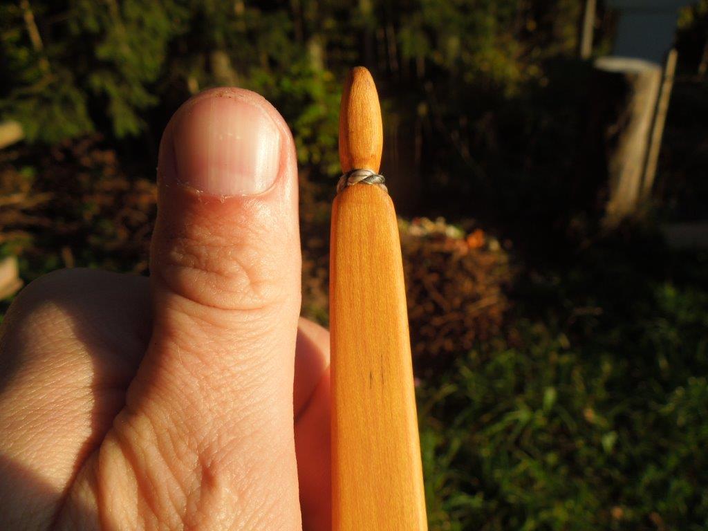

relativ zierliche Tips...
entspannt...
entspannt...
16cm Standhöhe...
16cm Standhöhe...

Sehr schöner Bogen!
Respekt!

Endlich mal wieder sowas...
Simpel
Stylish
Ästehtisch
Das Holz wird ohne Zwang in eine angemessene Form gebracht, die Flips sind diskret und stimmig.
Und die Leistung ist mehr als angemessen.

Hallo, der gefällt mir sehr, sehr gut und auch wenn ich zum Tiller normalerweise nix sag - den find ich super gelungen.
Ganz toller Bogen.

145cm NN ist schon mal sehr gut
171,5 fps bei 35# sind wirklich fein
Sehr schönes Stück, der Osage kanns, da vergisst man gern die kalte Regenschlacht in der ungarischen Pampa gell
