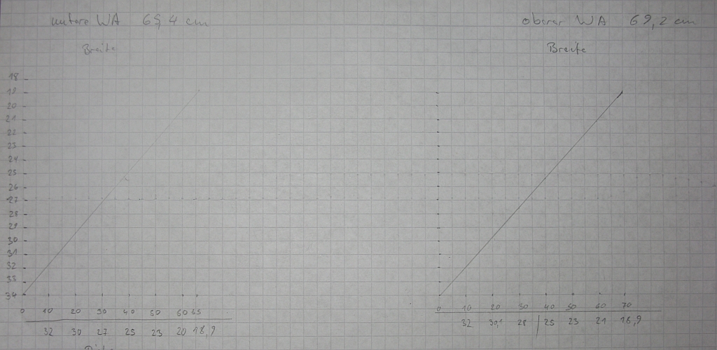

Hey Palmström, was ist jetzt genau das "Gefuddel"? Das Anzeichnen oder das Herausfinden, wo genau die Messpunkte sind?
Ich ermittele die Messpunkte und die Maße immer vorher mit einer kleinen Zeichnung und benutze dann Messschieber oder Geo-Dreieck. So etwa:
Beim Tillern ändert sich dann eh wieder alles. Wäre natürlich toll den Bogen (insbesondere Flachbögen) genau aus dem Holz zu schneiden und der Tiller würde schon passen...naja schöner Traum ;)
