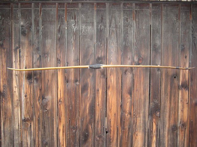

Goldregen mit Backing aus Hirschrohhaut.
Overlays/Arrowpass aus Wasserbüffelhorn
Länge: 170cm
40Lbs @ 28"
...sooo, alles nochmal geschärft.Besser?

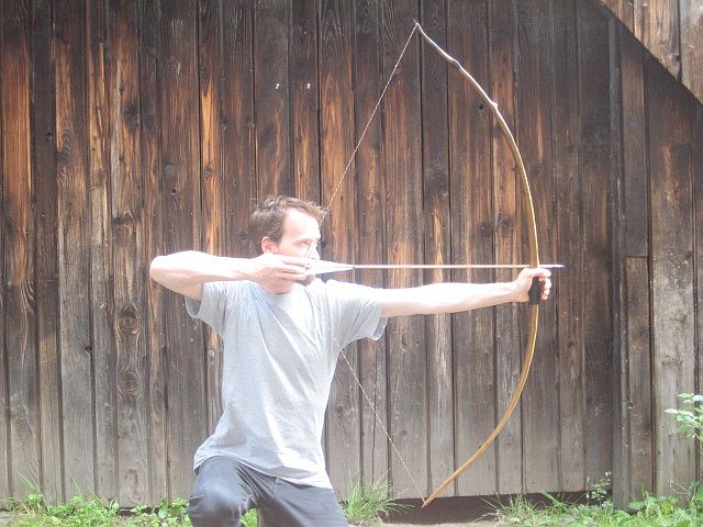

Dein Bogen gefällt mir gut, tolles Holz und schöne handwerkliche Verarbeitung, finde ich. Hinsichtlich des Tillers muss ich mich bedeckt halten, weil ich zu wenig Erfahrung habe. Ich sag' aber mal so: Irgendetwas fällt mir im oberen Wurfarm auf, aber ich könnte jetzt nicht sagen, was es ist. Ich bin schon gespannt auf die Kommentare der Kollegen.
Zwei Fragen habe ich aber:
Die Overlays erscheinen mir in den "inneren" Abschnitten sehr hoch. Ist das so beabsichtigt? Welche Funktion hat das denn?
Der obere Wurfarm hat zwei nette Wicklungen. Gab es da ein Problem mit dem Holz?

Zum Tiller: Ja, der obere Wurfarm könnte nach dem ersten Drittel etwas weniger biegen, aber geht so auch, solange es das Holz mitmacht :)
Griffe haben wir aber schon schönere von dir gesehen, der wirkt etwas klobig ;)

Kann ich so nicht behaupten. Die Fotos werden dem schönen Holz nicht gerecht. Die Bilder wirken allesamt sehr flau, überbelichtet.
Bei einer Präsentation wünsche ich mir bessere Bilder. Die Präsentation muss dem Bogen gerecht werden!
@Laurinus: Bitte die Bilder neu, wenn es geht.... :)

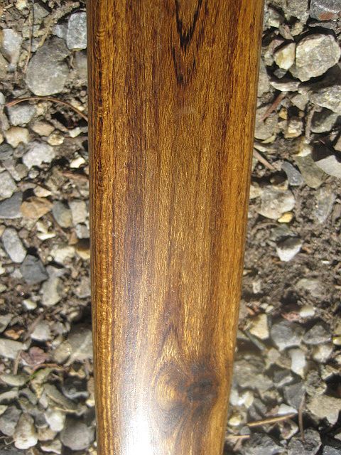

Das Holzbild von dir geht, wenn auch nachbearbeitet:

schöner Bopgen, aber wie Jo schon schreibt: mehr Mühe bei den Fotos! Wir wollen auch was von der Arbeit und Mühe die du da reingesteckt hast sehen ;) Goldregen ist doch einfach geil.

mir reichen die Fotos insoweit, dass ich sagen kann der Bogen gefällt. Aber das Bild von snake-Jo sieht schon anders aus.

...jaaa, die Belichtung...mit meiner Knipse bin ich sehr Tageszeitenabhängig.Bei dieser Session war das Licht nun nicht ideal, ich bin eigentlich ganz zufrieden mit dem Resultat, und dass ich die Bilder halbwegs scharf gekriegt habe.Für eine Nachbearbeitung hatte ich gerade nicht den Nerv bzw. die Zeit.
@ Haitha: die Rohhaut habe ich von Jemand bekommen, der mit Wildfleisch handelt, habe sie selber aufbereitet.Durch schleifen der Fleischseite habe ich sie noch etwas dünner gemacht.John Strunk-Griff? Die Diagonalwicklung war eher spontan.
Warum die Rohhaut? Weil ich den Splint runtergenommen habe bis auf die Schicht, wo Splint und Kern "verschmelzen".Da mir schonmal ein Goldregen an dieser Stelle geknackt ist, wollte ich auf Nr-sicher gehen.
..ach so, die Wicklungen am OWA sichern 2 Äste.
