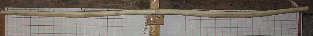

Eine kleine Dokumentation:
Holz (zwei Jahre abgelagert) vorwiegend Splint. Breite in der Mitte: 40mm/auf 12mm an den Tips
Dicke in der Mitte 26mm/ auf 12mm
Länge insgesamt 190cm NTN
etwas Kernholz befindet sich im Mittenbereich, aber im Hauptbiegebereich befindet sich nur Splint.
Der Bogen wird in der Mitte einen Deflexbereich haben und in den Hauptbiegebereichen reflexe Wellen. Daher habe ich das Holz in der Mitte etwas dicker belassen, um die Biegung noch regulieren zu können. Muss noch den Rücken abschleifen dann geht es weiter: Das Holz macht einen guten Eindruck, hart aber elastisch, wenn man lange Späne umeinander wickelt.
Bin gespannt...

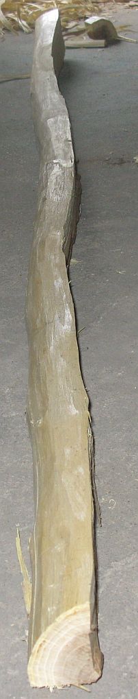

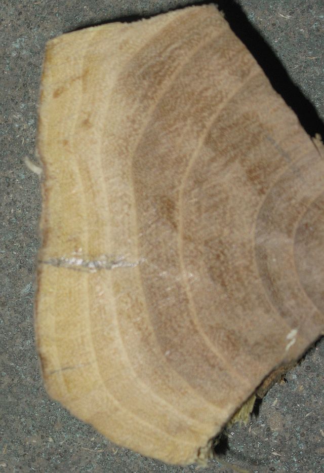

...das Hirnholzfoto sieht garnicht nach Splint aus! Eher nach farblich noch nicht angeglichenem Kernholz...Was natürlich die Frage aufwirft,ob die Färbung durch entsprechende Einlagerungen entsteht,die vermutlich auch statische Auswirkungen hat.Bei definiertem Kernholz ist das natürlich so!

Ich habe zwei Ringe abgearbeitet. Einer ist beim Abschneiden der Rinde schwer angekratzt worden und den andern habe ich noch mitgenommen, um meiner Sache sicher zu sein. Robinie hat immer zwei bis drei Splintholzringe. Also hast du schon recht, dass es sich bei dem gelben Holz um Kernholz handelt, dass sich noch nicht entsprechend eingefärbt hat.stefan kaletsch hat geschrieben:...das Hirnholzfoto sieht garnicht nach Splint aus! Eher nach farblich noch nicht angeglichenem Kernholz...Was natürlich die Frage aufwirft,ob die Färbung durch entsprechende Einlagerungen entsteht,die vermutlich auch statische Auswirkungen hat.Bei definiertem Kernholz ist das natürlich so!
Wie sich dieses noch nicht eingefärbte Holz verhält ist jetzt die Frage. Eingefärbtes Holz ist in den inneren Ringen vorhanden.

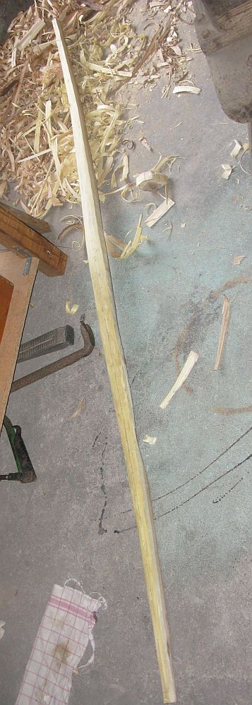

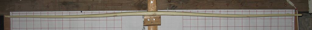

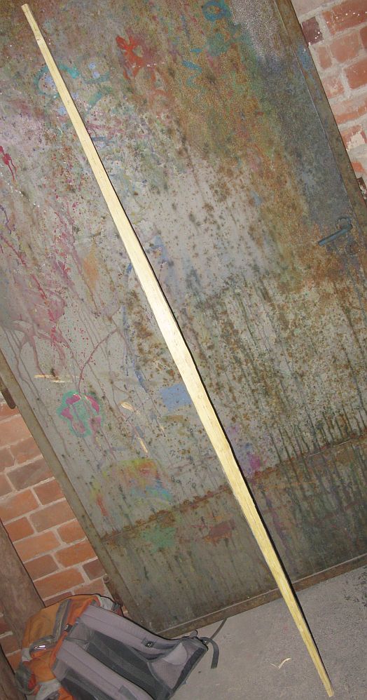

so sieht das geputzt von der Seite aus:
Und nochmal der Stammabschnitt:

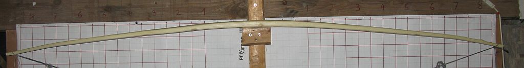

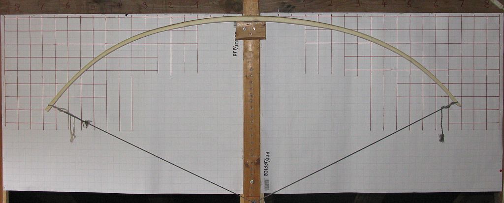

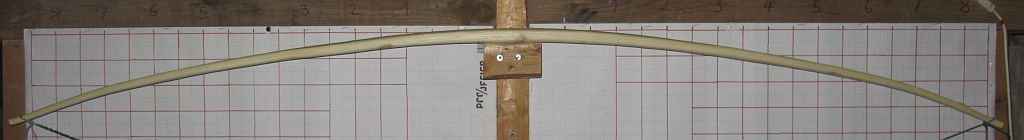

ansonsten fängt jetzt das Schönste beim Bogenbauen an: Das Tillern
Trotzdem ist er schön regelmäßig nach beiden Seiten hin. Das kann was werden.
Es ist aber trotzdem herausfordernd im Hauptbiegebereich eine schöne Biegung trotz Reflex hinzukriegen und ohne das Holz gleich zu überlasten.
Daher werde ich erstmal die Standhöhe schön vorbereiten und solange tillern, bis die stimmt. Dann wird erst ausgezogen. Da liegt also noch etwas Arbeit im Hauptbiegebereich vor mir. Das Problem ist, das ich vor allem im Breitentaper tillern werde. Der Bogen wird also schmaler. Ganz gute Voraussetzungen für Knitteritis also. Vielleicht arbeite ich auch noch etwas Dicke ab.
Wie man im FC schon gelesen hat reagiert Robinie schwerfällig beim Tillern auf Dicken- oder Breitenveränderungen.
Es ist also angebracht hier tatsächlich nach jeder Veränderung sechzigmal auszuziehen...ächz.

Der darf in den WA-Mitten noch mehr biegen ich würde so weitermachen:
grün: noch was weg
orange: sehr vorsichtig noch ein wenig weg
rot: Finger weg
Aber warte noch die Meinung einer der mehr erfahrenen Mitglieder ab.
Gruß Schattenschmied
grün: noch was weg
rot: Finger weg
Re: Der Bau eines D-Bogens aus Robiniensplint
Ich find, es sieht gut aus
Zieht schön den reflex raus, in der Mitte tut sich noch nicht so viel, aber warte erstmal ab
Mach Späne
Mach Späne
Hallo Hannes
Bin ja gespannt was das mit dem Bogen gibt. Also ich hab da keine Prognose, dementsprechend geh ich da ganz unvorbelastet mit
Strebst du beim Tillern schon ein bestimmtes zuggewicht an, oder machst du erst den Tiller und schaust wo es endet mit eventuell runtertillern aufs gewünschte zuggewicht.
Ach und noch eine frage, wieso die selbstauflage nur am breitentaper zu arbeiten?
Gruss Andy
... weil er wohl sonst kaum mehr in den "D" Querschnitt kommt. Wird aber auch so schon ziemlich abenteuerlich, denke ich...deraNdy hat geschrieben: Ach und noch eine frage, wieso die selbstauflage nur am breitentaper zu arbeiten?
