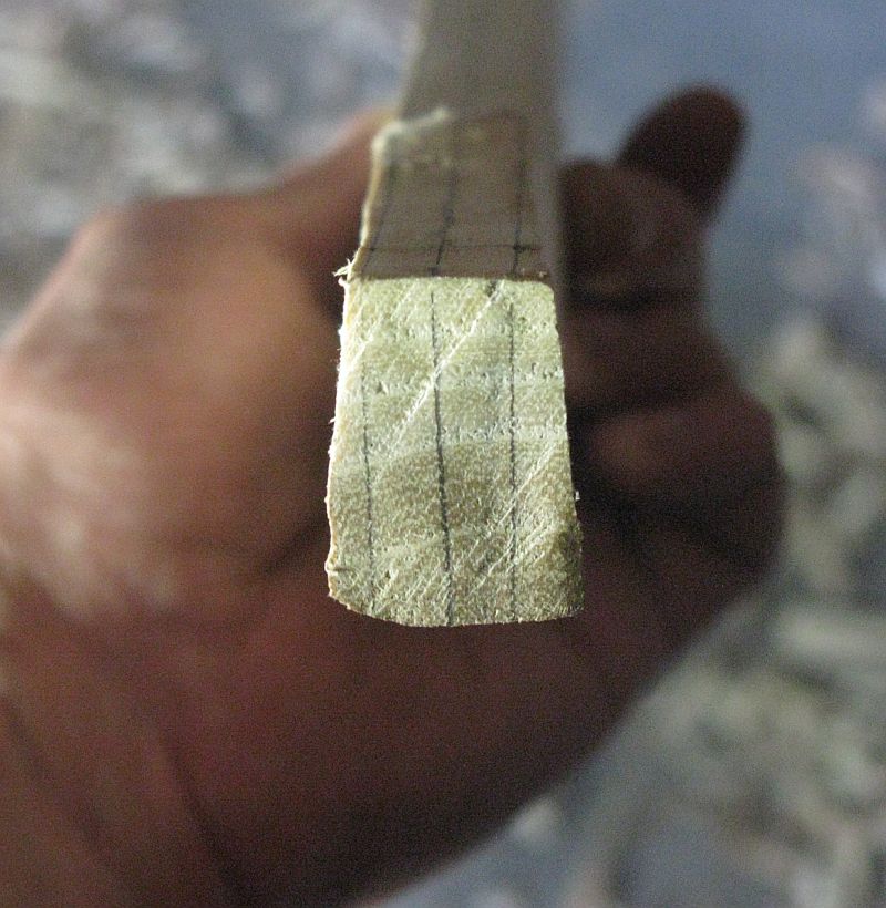

...das Hirnholzfoto sieht garnicht nach Splint aus! Eher nach farblich noch nicht angeglichenem Kernholz...Was natürlich die Frage aufwirft,ob die Färbung durch entsprechende Einlagerungen entsteht,die vermutlich auch statische Auswirkungen hat.Bei definiertem Kernholz ist das natürlich so!

Ich habe zwei Ringe abgearbeitet. Einer ist beim Abschneiden der Rinde schwer angekratzt worden und den andern habe ich noch mitgenommen, um meiner Sache sicher zu sein. Robinie hat immer zwei bis drei Splintholzringe. Also hast du schon recht, dass es sich bei dem gelben Holz um Kernholz handelt, dass sich noch nicht entsprechend eingefärbt hat.stefan kaletsch hat geschrieben:...das Hirnholzfoto sieht garnicht nach Splint aus! Eher nach farblich noch nicht angeglichenem Kernholz...Was natürlich die Frage aufwirft,ob die Färbung durch entsprechende Einlagerungen entsteht,die vermutlich auch statische Auswirkungen hat.Bei definiertem Kernholz ist das natürlich so!
Wie sich dieses noch nicht eingefärbte Holz verhält ist jetzt die Frage. Eingefärbtes Holz ist in den inneren Ringen vorhanden.
Mal schauen.

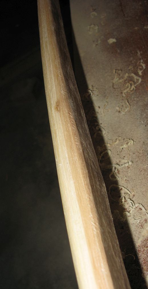

Sehr VIELE Stunden hat mich der "Bogen" noch nicht gekostet: 4-5 Stunden. Jetzt geht es schon mit dem Tillern los. Also ich werde jetzt auch nicht in Tränen ausbrechen, wenn es nicht klappen sollte. Macht einfach Spass!
- Bogenhannes
- Beiträge: 1008
Re: Der Bau eines D-Bogens aus Robiniensplint
so sieht das geputzt von der Seite aus:
Und nochmal der Stammabschnitt:
ansonsten fängt jetzt das Schönste beim Bogenbauen an: Das Tillern
Trotzdem ist er schön regelmäßig nach beiden Seiten hin. Das kann was werden.
Es ist aber trotzdem herausfordernd im Hauptbiegebereich eine schöne Biegung trotz Reflex hinzukriegen und ohne das Holz gleich zu überlasten.
Daher werde ich erstmal die Standhöhe schön vorbereiten und solange tillern, bis die stimmt. Dann wird erst ausgezogen. Da liegt also noch etwas Arbeit im Hauptbiegebereich vor mir. Das Problem ist, das ich vor allem im Breitentaper tillern werde. Der Bogen wird also schmaler. Ganz gute Voraussetzungen für Knitteritis also. Vielleicht arbeite ich auch noch etwas Dicke ab.
Wie man im FC schon gelesen hat reagiert Robinie schwerfällig beim Tillern auf Dicken- oder Breitenveränderungen.
Es ist also angebracht hier tatsächlich nach jeder Veränderung sechzigmal auszuziehen...ächz.

- Schattenschmied
- Newbie
- Beiträge: 34
- Registriert: 16.05.2013, 17:14
Der darf in den WA-Mitten noch mehr biegen ich würde so weitermachen:
grün: noch was weg
orange: sehr vorsichtig noch ein wenig weg
rot: Finger weg
Aber warte noch die Meinung einer der mehr erfahrenen Mitglieder ab.
Gruß Schattenschmied

- Benedikt
- Beiträge: 3068
- Hat gedankt: 1 Mal
- Hat Dank erhalten: 68 Mal
Ich find, es sieht gut aus
Zieht schön den reflex raus, in der Mitte tut sich noch nicht so viel, aber warte erstmal ab
Mach Späne

Hetzer
Hi Hannes,
Kommt doch ganz gut das Robinchen! (Hatte auch mal eins mit hauptsächlich Splint, Knitteritis gabs da gar keine. Dem hat ne fiese Faulstelle mit Loch und krummen Fasern drumrum das Genick gebrochen)
Aber sag mal, hast du diesen Stave runtergeschnitzt oder gespalten, Denn wenns zu dem noch ne Lee-seite hätte, könnte die eine hübsche Möwenform haben. Fand letztere angenehmer zu tillern. Wär doch ein nettes Parallelprojekt... Das Ergebnis: 2 x blond = Die Kessler-Zwillinge
Gruss,
Lena
Gruss,
Lena
