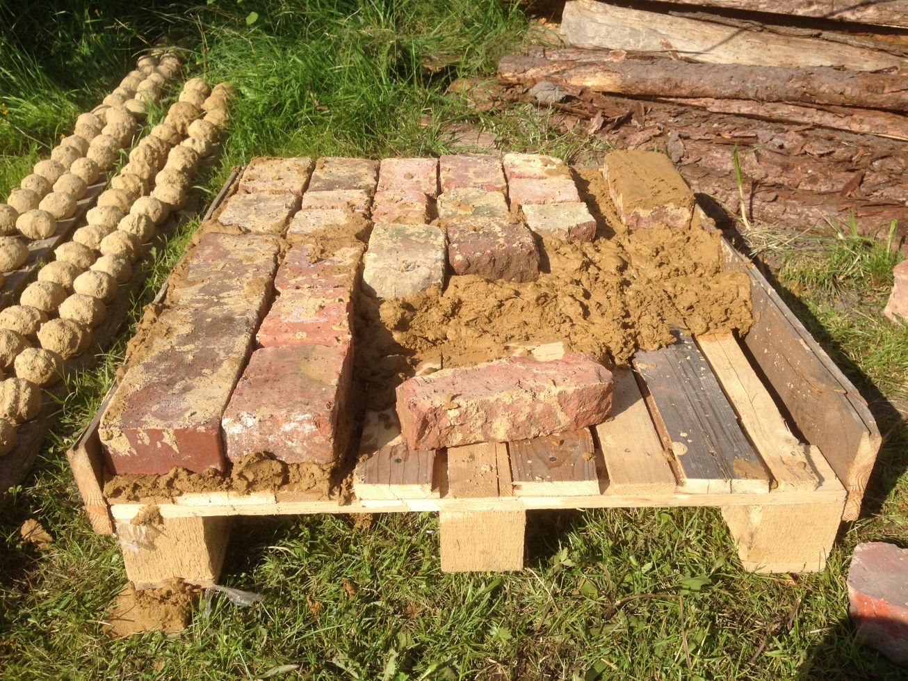

Freitag gegen 16 Uhr ging es endlich mit dem Bau los.<br />Die beiden Ziegelsteinschichten wurden in Lehm gebettet.

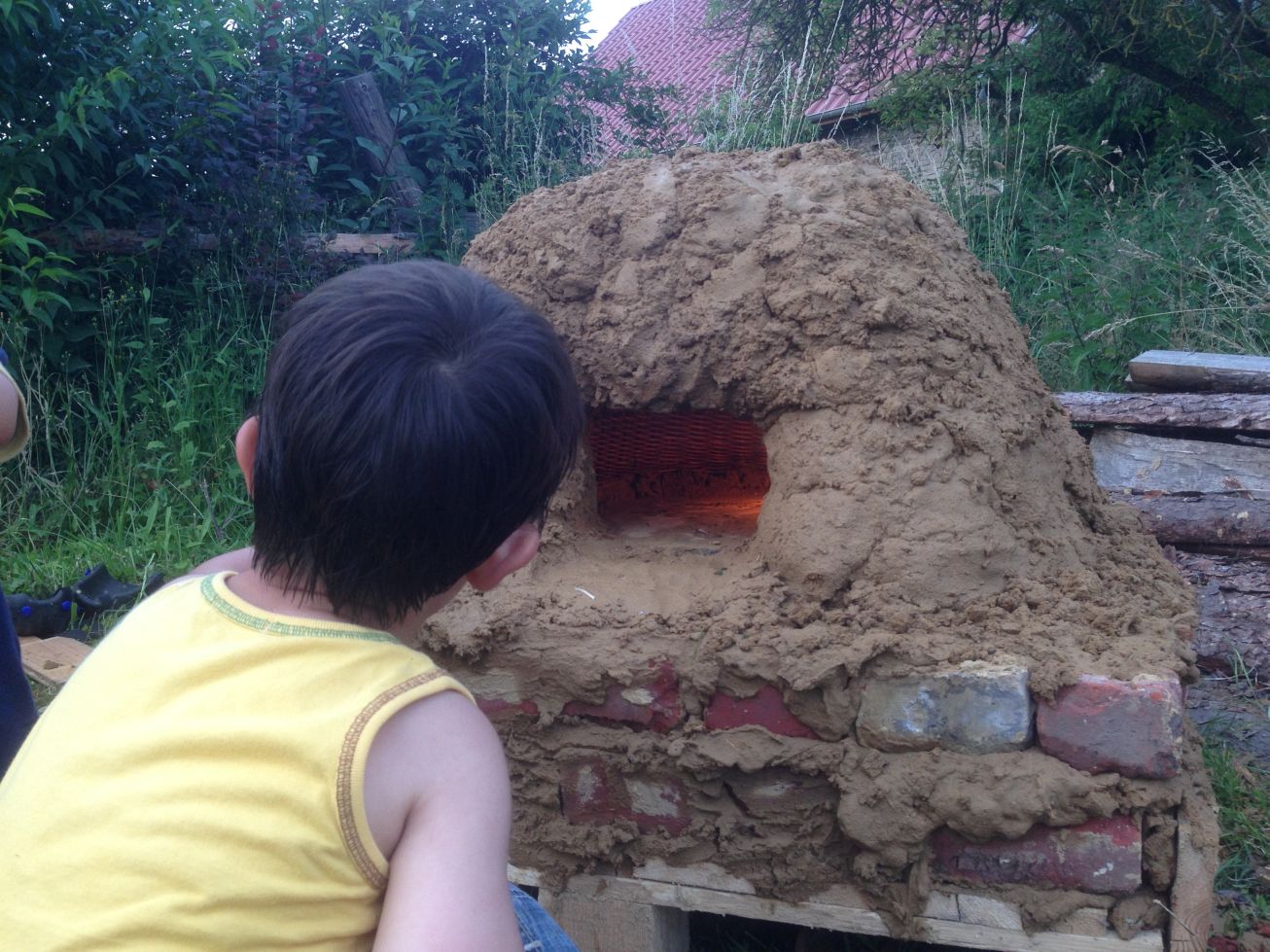

Der fertige Rohbau. Tatkräftige Hilfe von Philipp beim Lehmschmeißen war super.<br />Das Ofenloch ist mit Steinen abgestütz, weil es sonst abgerutscht wäre. <br />Oben auf dem Deckel sind 2 Lagen Lehmeier verwendet. Durch die glückliche Vermehrung war kein Ei zu viel und keins zu wenig.

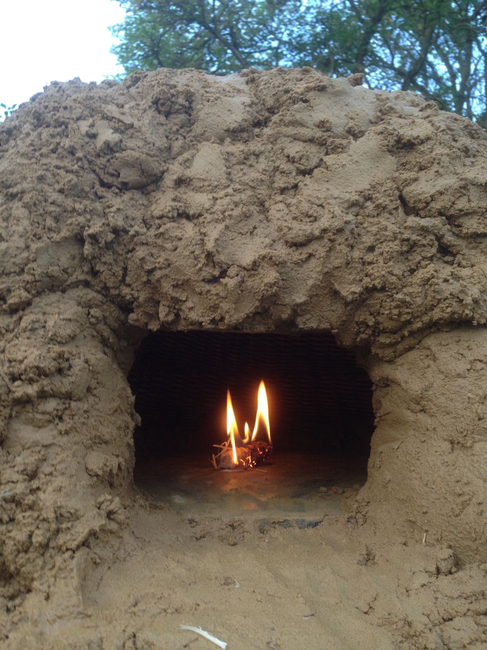

Das erste Feuer !!!!<br />Es ist jetzt 21 Uhr. In ca. fünf Stunden war der Ofen so weit fertig.<br />Grob 50 Liter Wasser sind noch im Bau gespeichert, die auf jeden Fall raus müssen. Daher vorsichtig eingeheizt, um keine zu großen Spannungen zu erzeugen. Das Feuerchen langsam gesteigert.<br />Durch die hohe Feuchtigkeit war es gar nicht einfach, ein gutes Feuer zu erzeugen.<br />Die Anheizphase am Freitag Abend ging ein paar Stunden, bis das Gebrannte Flüssige zu verlockend duftete.

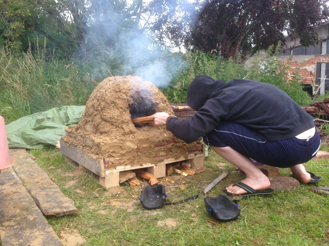

Der Bäckergehilfe Haitha beim frühmorgendlichen Anfeuern.<br />Gegen 5 Uhr kam ein leichter Schauer auf und mir war auf einmal gar nicht mehr wohl, weil der Ofen außen immer noch sehr feucht war. Daher raus aus dem Zelt und den Ofen mit einer Plane abgedeckt. Glücklicherweise war der Schauer nur kurz und so brannte das Feuer quasi den ganzen Tag.

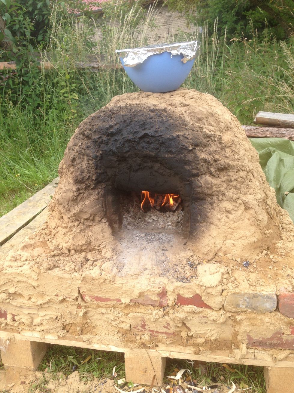

Doch die nur halbgaren Pizzen lassen mich nicht los. <br />Es kann doch nicht sein, dass dieser Ofen nur Halbgares produziert.<br />Also - erneut wird eingeheizt! Es wird bestes Ofenholz verwendet, Nix ist zu schade und selbst Onslows Hollerbogen findet seine letzte Ruhe im Ofen!<br />Die zweite Runde Pizza ist besser, aber nicht perfekt. Das Selbstbewusstsein ist angeknackst, die Bäckerehre in Gefahr !!! <br />Eddys Tiegelofen und auch mein Ofen haben beide nicht die Hitze gebracht, die sie sollten. Die große Ursachenforschung unter zuhilfenahme von flüssigem Honig und Hopfen beginnt. Eddy bei sich, die Bäcker ebenfalls unter sich.

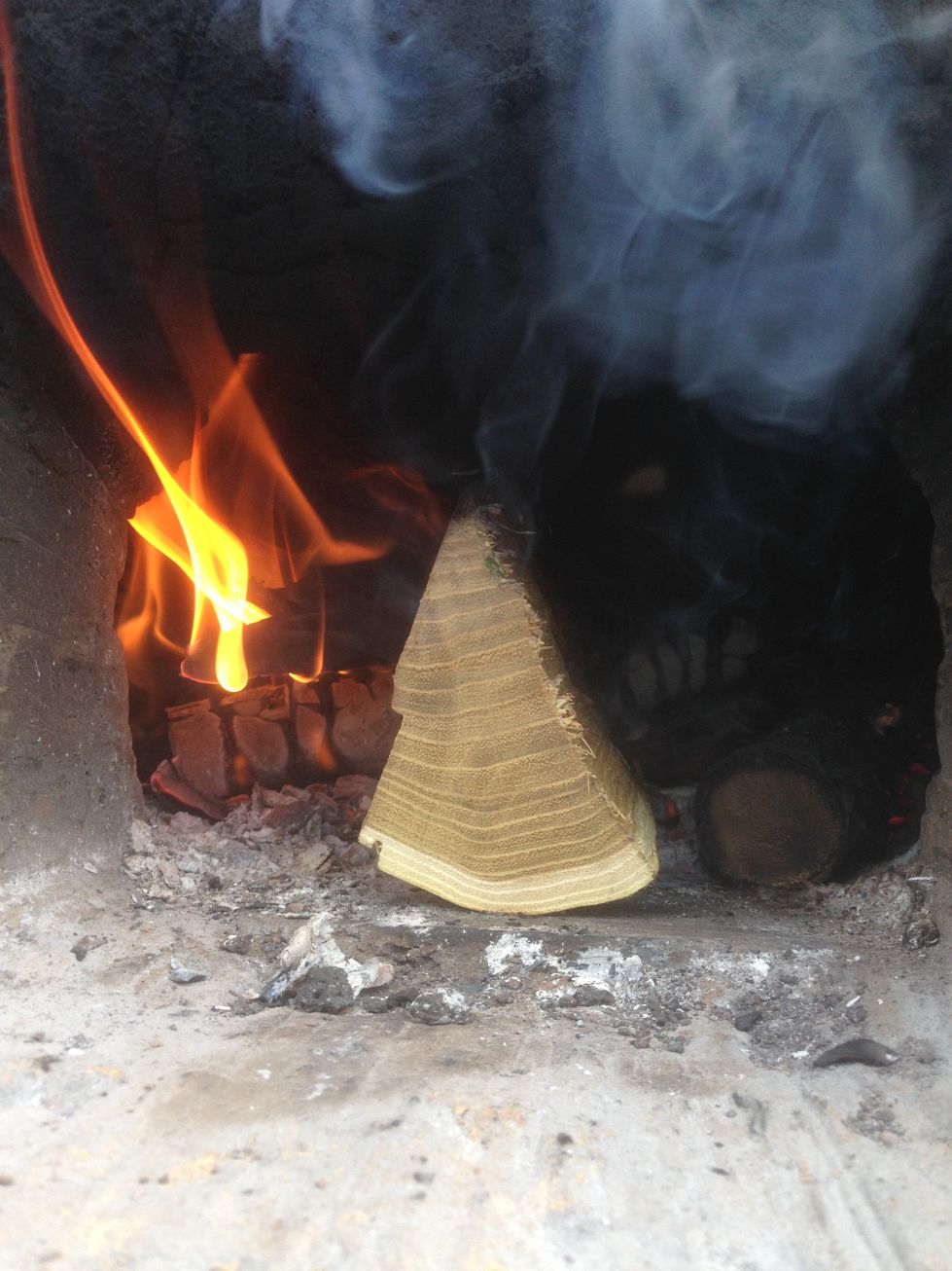

Es lässt mich nicht los.
Die Ursachenforschung hat zutage gebracht, dass zum einen das Feuer weiter hinten im Brennraum gemacht werden muss.
Der Ofen ist mittlerweile gut trocken geheizt und das Feuer brennt dadurch auch deutlich besser.
Die Forschung brachte weiterhin zutage, dass im hinteren Bereich des Brennraums zu viel Holz nicht ordentlich brannte und so keine Hitze erzeugte. U.a. Onslow schlug vor, etwas glühende Kohle während des Backvorgangs im Ofenraum zu lassen.
Also - ganz fein vorsichtig Scheitchen um Scheitchen aufgelegt, das Feuer umsorgt, umgeschichtet, bepustet und befeuert!
Eine neue Runde Teig und die Spannung steigt.
Gestern dauerte die Pizza noch gut 20 min und war nicht richitg gar.
Heute wollte ich nach 10 Min mal vorsichtig schauen. Das Ergebnis:
HURRA !! Es hat bestens geklappt.
Es gelangen dieses Mal in deutlich kürzerer Zeit die allerfeinsten Pizzen.
Ergo - so ein Ofen kann locker an einem Wochenend gebaut werden!
Ganz wichtig ist das Trockenheizen und man muss darauf achten, dass der ganze Brennraum gut und lange ! befeuert wird. Die Glut muss mehrfach umgeschichtet werden. Bleibt noch Glut im Backraum, geht der Backvorgang noch deutlich schneller.
Fazit: Bäckerehre gerettet, dickes Grinsen im Gesicht und einfach glücklich, dass es geklappt hat.
