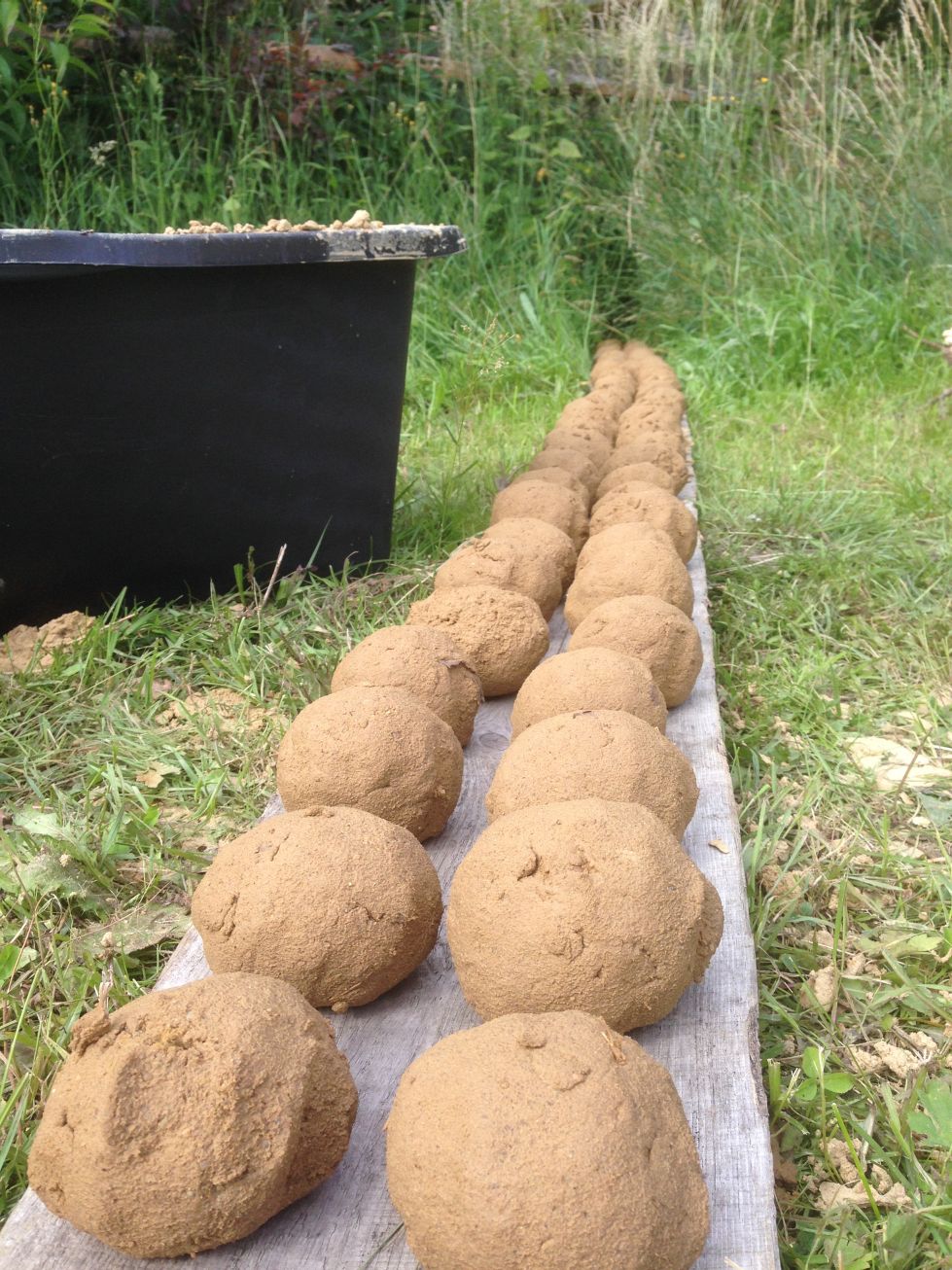

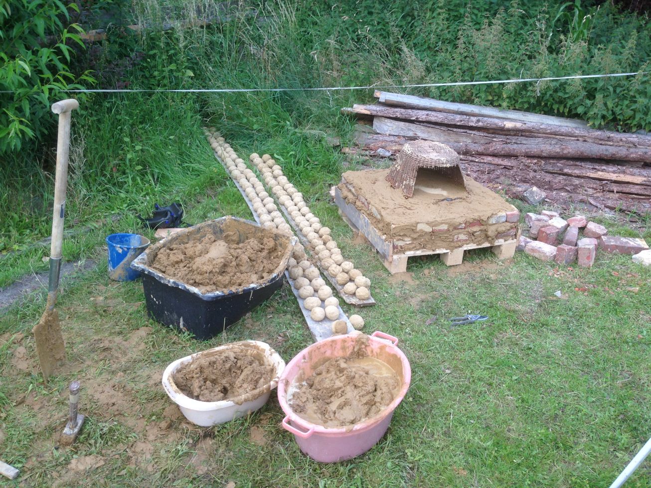

Zu einer guten Ausrüstung gehört neben Bogen, Pfeilen und Bierkrug ein Lehmofen, weil man ja nach einem langen Bogenbauertag sich die verdiente Pizza einverleiben möchte.
So habe ich es mir denn beim 11. NDBBT zur Aufgabe gemacht, einen Lehmbackofen zu bauen.
Ziel war es, an dem Wochenende den Ofen nur aus Lehm und Ziegelsteinen zu bauen. Ganz einfach, ohne Rauchabzugsrohr und Schnickschnack. Hauptsache, am Ende gibt es Pizza!
Halt ganz so, wie es die alten Vorfahren wohl gemacht haben, wenn sie denn einen Ofen bauten.
Nun denn, schreiten wir zur Tat.
