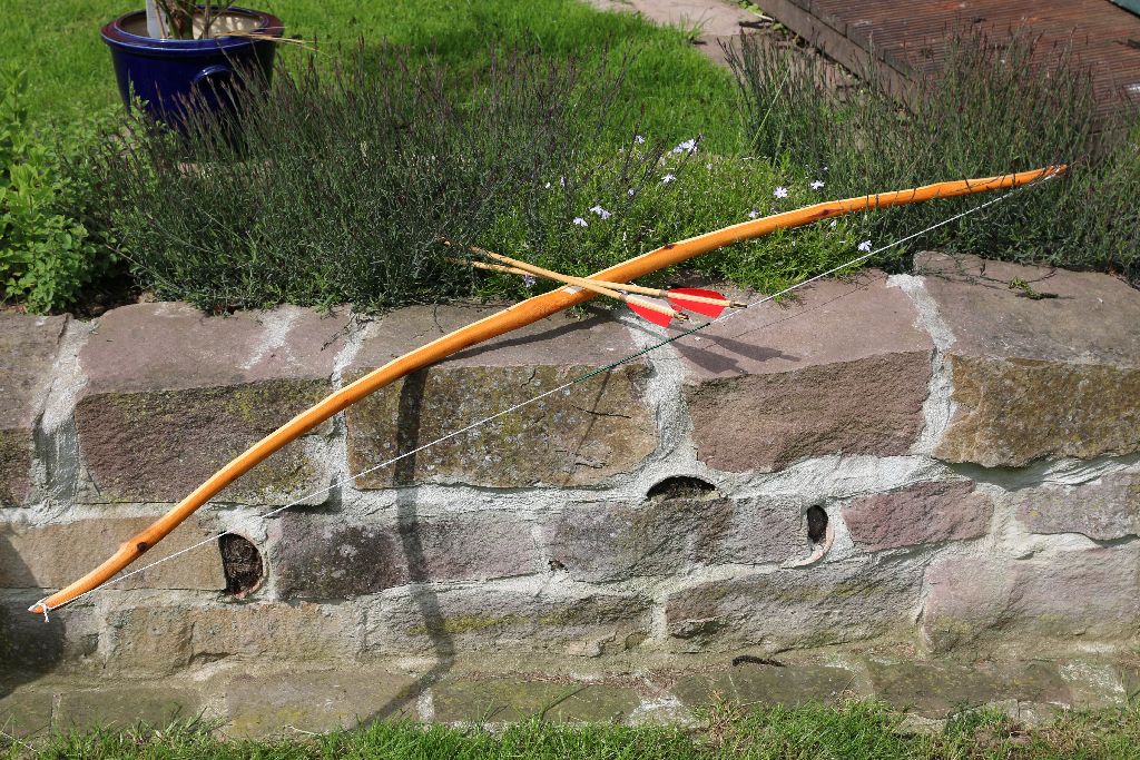

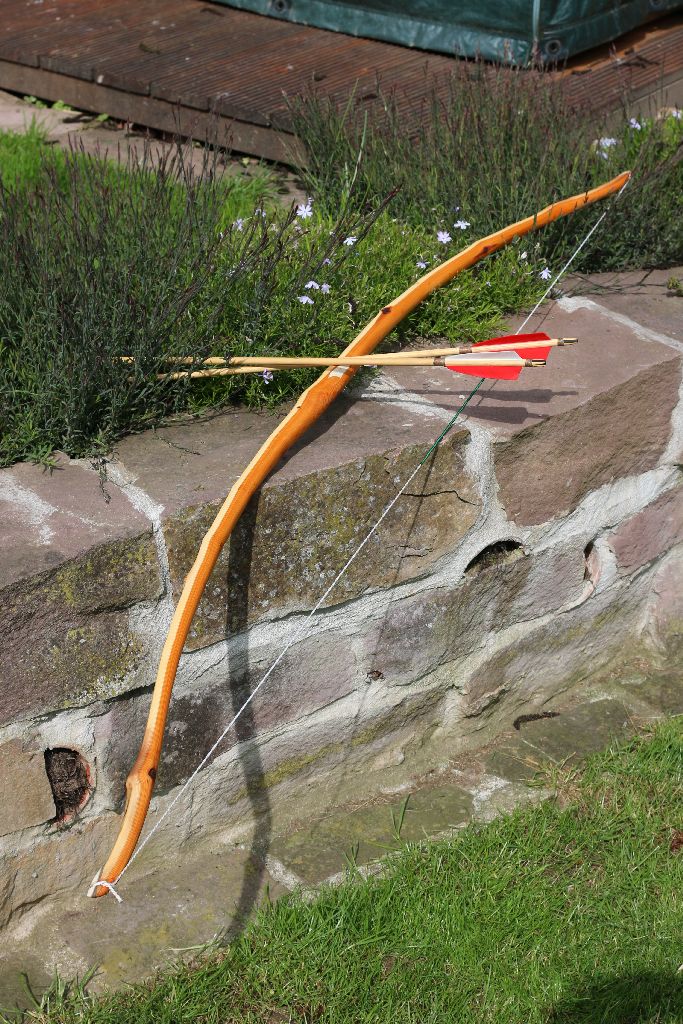

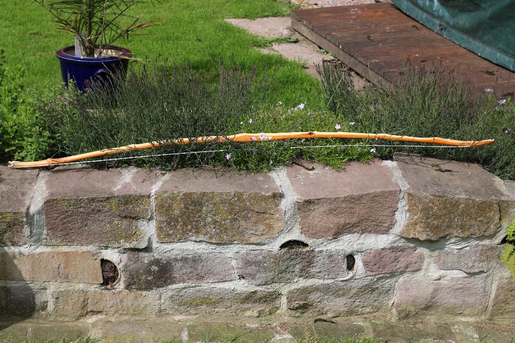

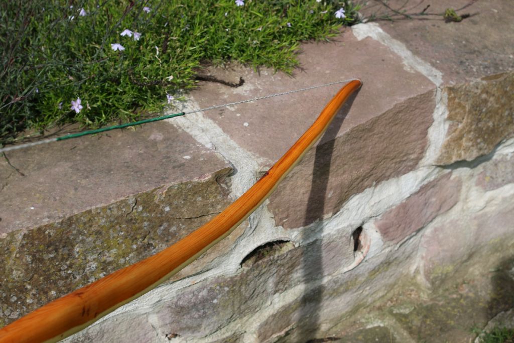

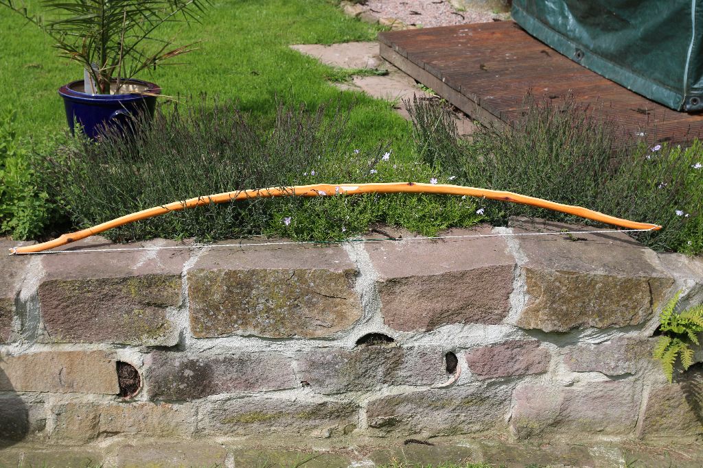

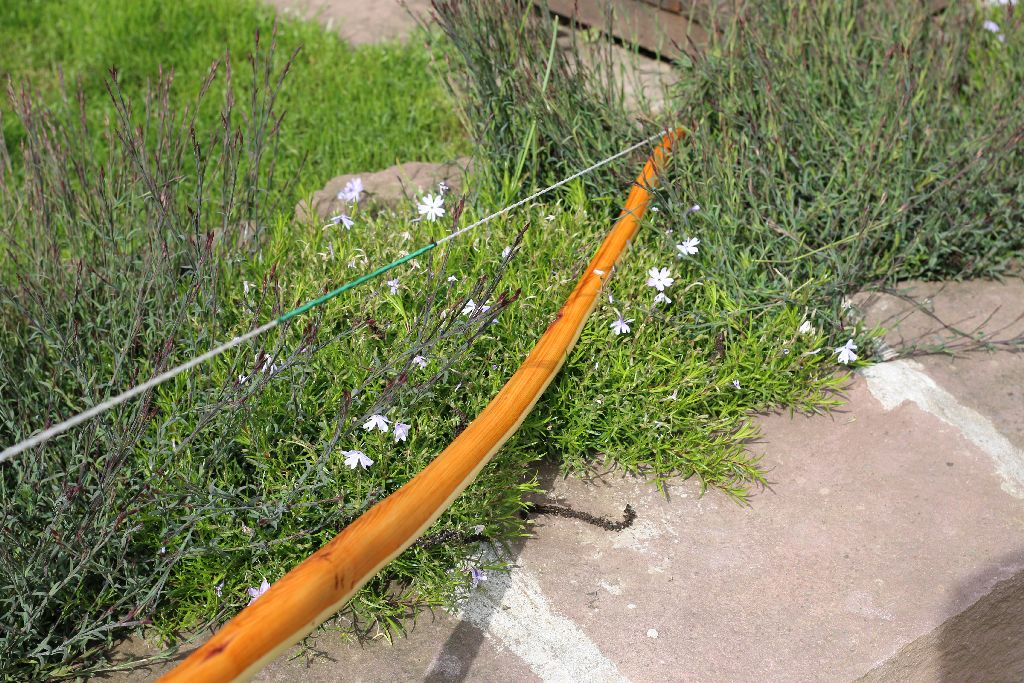

Bogen aufgespannt
Bogen aufgespannt
Bogen abgespannt
Bogen abgespannt

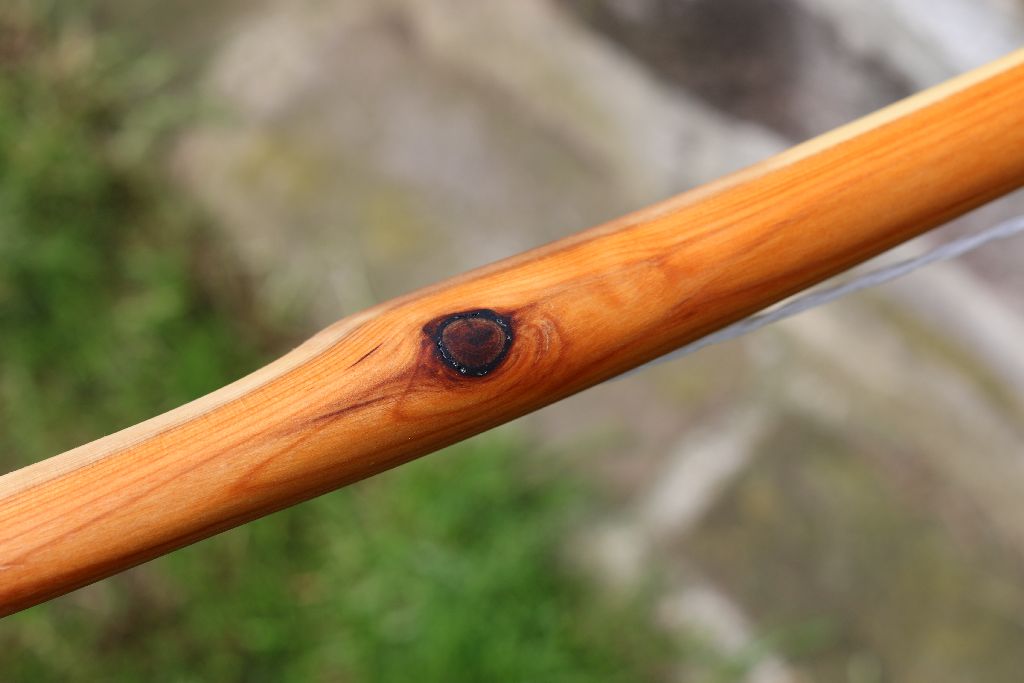

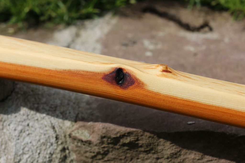

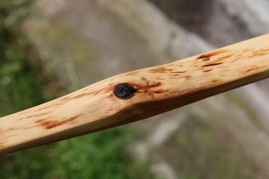

kleiner Ast an der Seite mit violetter Verfärbung
Ast vor dem geflipten Tipbereich des unteren WA

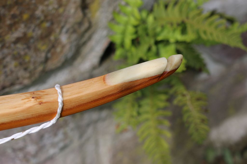

Oberes Tipoverlay aus weißem Hirschgeweih
Unteres Overlay. Ebenfalls weißes Hirschgeweih

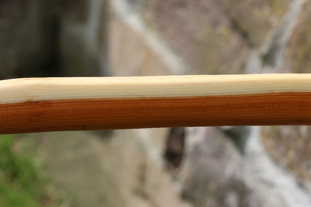

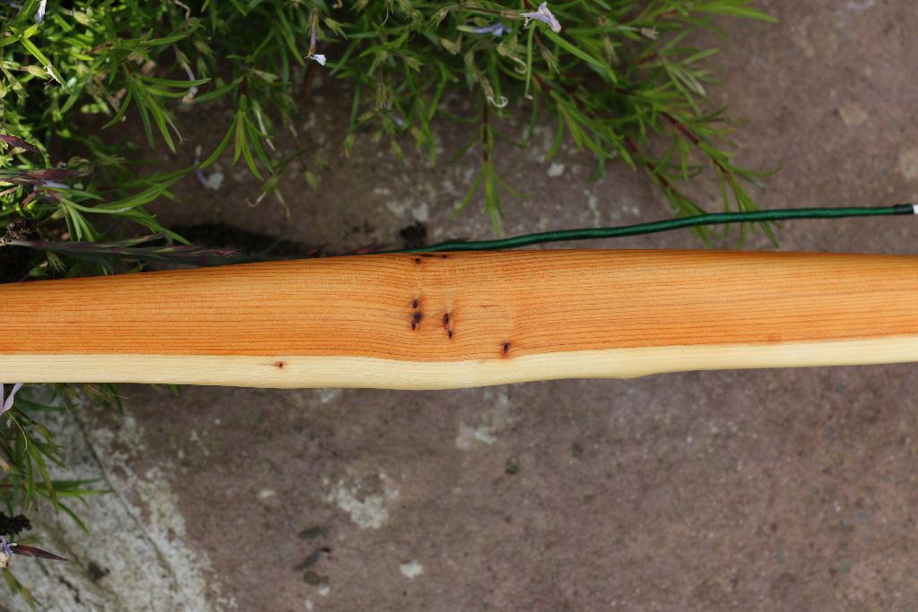

Ast nahe des unteren geflipten Tipbereiches vom Rpcken aus
Der gleiche Ast am Bogenbauch
schön geöltes Eibenholz :)
Ein kleiner Ast im mittleren Berreich <br />des unteren WA mit schöner violetter Verfärbung

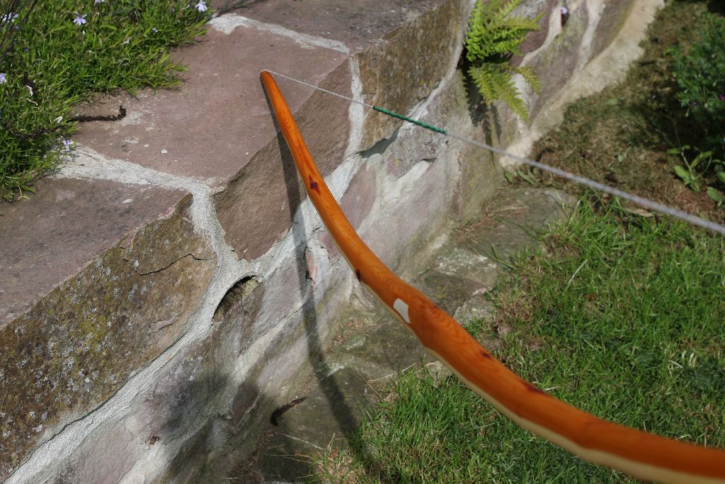

Auszugsbild bei 28&quot;
Auszugsbild bei 28"

Wirklich ausgesprochen ansprechend und rundum gelungen diese Eibe! Eine Frage hätte ich noch: Auf dem Auszugsbild sieht der Bogen symmetrisch aus oder täuscht das? Wenn ja, wie hast du den unteren WA schneller gemacht?schmaler?
Grüße!
Selfbower
Beiträge: 1928
Re: Eibenlangbogen 50#@28"
Beitrag von Selfbower »
Hi! ... ganz vergessen zu schreiben... der untere WA ist 1,5 cm kürzer ;)
Wenn der untere der schneller werden soll, kann man auch einfach den oberen WA mehr biegen lassen ;)
LG. Daniel

Nur so aus Interesse - sind die dunklen Stellen im Rücken absichtlich belassen oder willst du die noch bearbeiten ?

Propeller oder dreht sich der Griffbereich im Vollauszug schräg zu den Tips?
