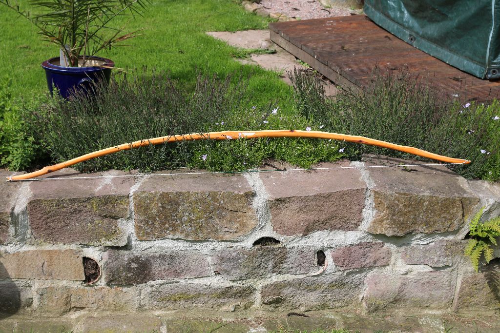

Rausgekommen ist ein echt cooler Bogen, wie ich finde. Die Schussleistung überzeugt mich sehr. Das Schießen durch den Chrony ergab eine Pfeilgeschwindigkeit von 168 fps bei 8gr pro # Zuggewicht
Daten:
Holz: Eibe (zwar nur Parkeibe, aber dennoch sehr gute Qualität)
Länge: 167cm
Auszug: 28", aber auf 29" getillert
Zuggewicht: 50#
Griff: Ohne alles. Einzig eine Intarsie aus Hirschgewei habe ich eingelassen, damit die Pfeile keine Kratzer auf das Holz machen. Der Griffbereich ist steif belassen, da klar war, dass der Griff zu dünne würde, wenn ich den mitbiegen lasse. Das greift sich dann nicht mehr so gut. Daher habe ich ihn hier dicker gelassen. Aber auch nur so dick, dass man ihngerade noch so gut greifen kann ;)
Wurfarmquerschnitt: recht tiefes Profil. Habe mal nachgemessen: der Bogen ist im biegenden Bereich nur 1-2 mm flacher als breit. Ob das nun 7/8 ist oder 6/8... keine Ahnung. Ich werde nochmal nachmessen, wo der Bogen wie breit und wie tief ist :D
Tips: leicht geflipt und mit Overlays aus weißem Hirschgeweih
Finish: Leinölfirnis 5 mal mit Zwischenschliff
Sehne: Fastflight 12 Strang
Der untere Wurfarm ist 1,5 cm kürzer, als der obere. auch das Profil ist ein klein wenig tiefer, als das des oberen WA

Bogen aufgespannt
Bogen aufgespannt
Bogen abgespannt
Bogen abgespannt

Kritik, Anregungen und Rückmeldungen wie immer gerne :)
LG. Daniel

Wirklich ausgesprochen ansprechend und rundum gelungen diese Eibe! Eine Frage hätte ich noch: Auf dem Auszugsbild sieht der Bogen symmetrisch aus oder täuscht das? Wenn ja, wie hast du den unteren WA schneller gemacht?schmaler?
Grüße!
Selfbower
Beiträge: 1928
Re: Eibenlangbogen 50#@28"
Beitrag von Selfbower »
Hi! ... ganz vergessen zu schreiben... der untere WA ist 1,5 cm kürzer ;)
Wenn der untere der schneller werden soll, kann man auch einfach den oberen WA mehr biegen lassen ;)
LG. Daniel

Bring den in Serie und dein Telefon steht nicht mehr still. ;D
Astrein, der Bogen !
Sehr sauber gemacht und schön umgesetzte Idee - da paßt alles zu 100% zusammen.
Nur so aus Interesse - sind die dunklen Stellen im Rücken absichtlich belassen oder willst du die noch bearbeiten ?

Schließe mich dem Lob und der Anerkennung an. Um aus blankem Neid heraus wenigstens irgendwas meckern zu können...Ellbogen runter! :D

Propeller oder dreht sich der Griffbereich im Vollauszug schräg zu den Tips?
