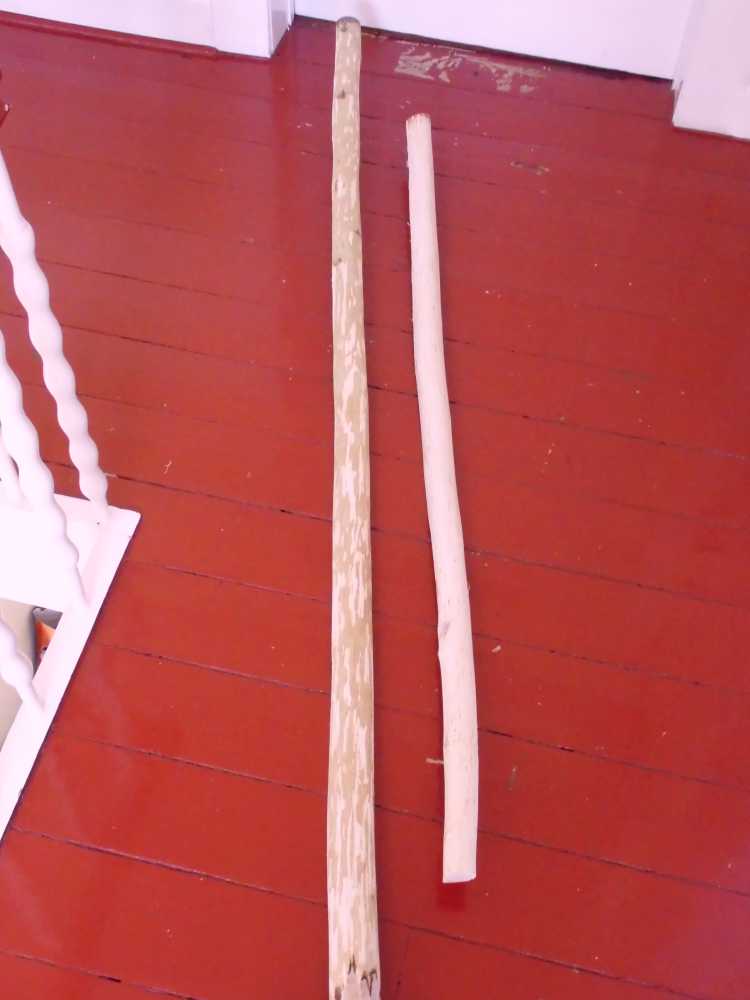

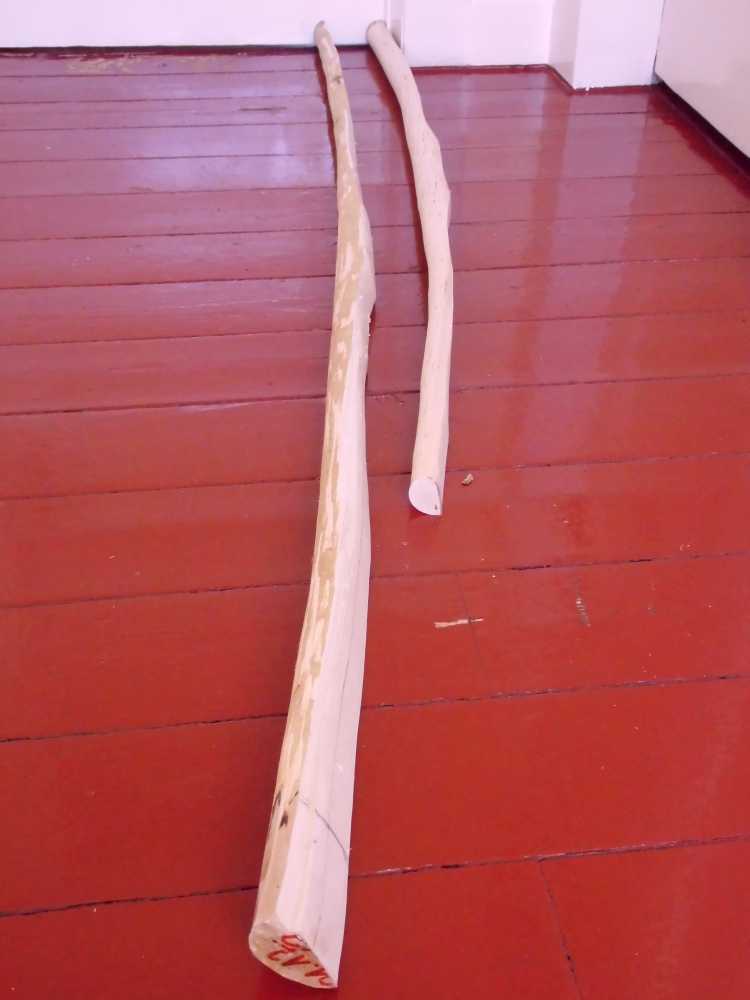

Ich hab jetzt einige Versuche Haselnuss zu trocknen hinter mir.
Dicke: 7 cm. Haselnussstrauch.
Holz holen. Bis zum Mark runterarbeiten. Rinde runternehmen.
Danach folgen nach ein paar Stunden ( 3-4 Std.) die ersten Risse. :-(
Sollte Ich das Holz mit Rinde erst mal ein paar Wochen vortrocknen lassen??

Kannst du machen. Wichtiger ist aber: Das muss laaangsaaam trocknen.
Dem Bild entnehme ich, dass du das Holz gleich in Wohnräume gebracht hast?
Das ist zu viel des Guten - zu warm und zu trocken. Besser wäre ein kalter Keller oder die Trocknung draußen, z. B. in einem Schuppen oder Carport.

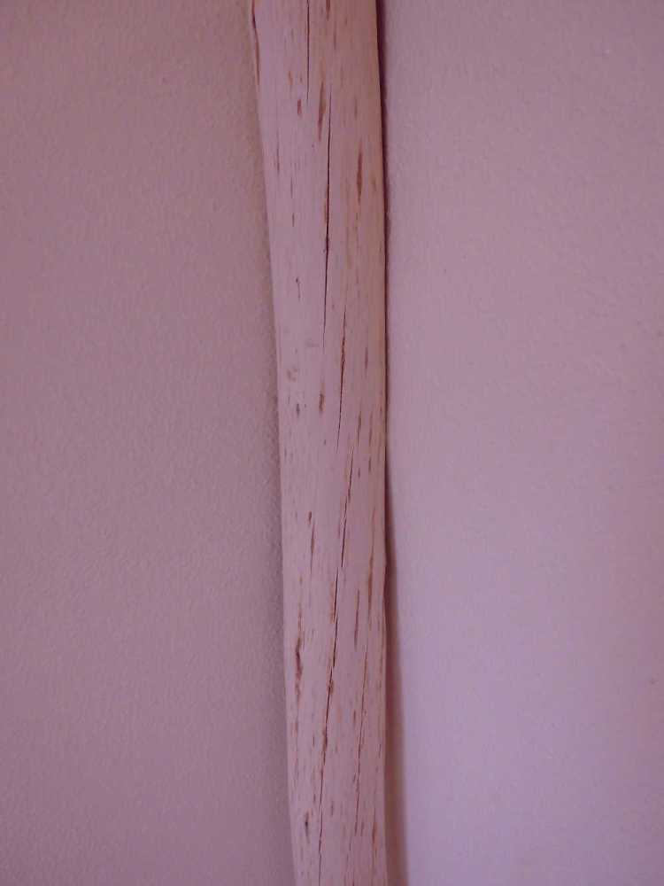

Problem: Hasel ist oft Drehwüchsig(sieht man auch toll auf den Fotos, die Risse verlaufen schräg zwischen den Fasern)

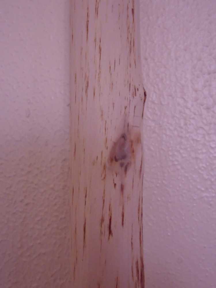

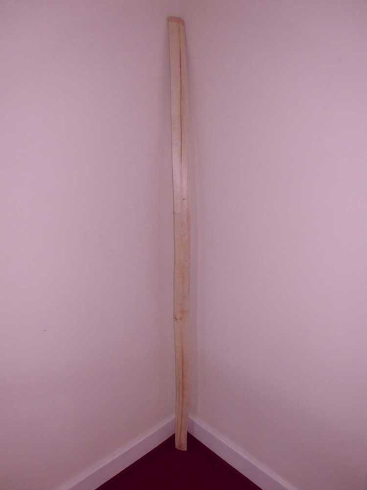

Ich hab hier noch zwei staves die haben bislang unbeschadet überlebt.
waren aber auch schon älter. So um anfang mitte dezember.
Hab ich erst am 22.02. zu trocknen ins Bürozimmer gebracht.
Da ist nix gerissen.
Auf dem zweiten Bild ist ein Riss vom Ast. Schwer erkennbar
( Sollte ein Kinderbogen werden)
Hab ich mit Leim versiegelt. Was meint ihr, gibt das noch was?
